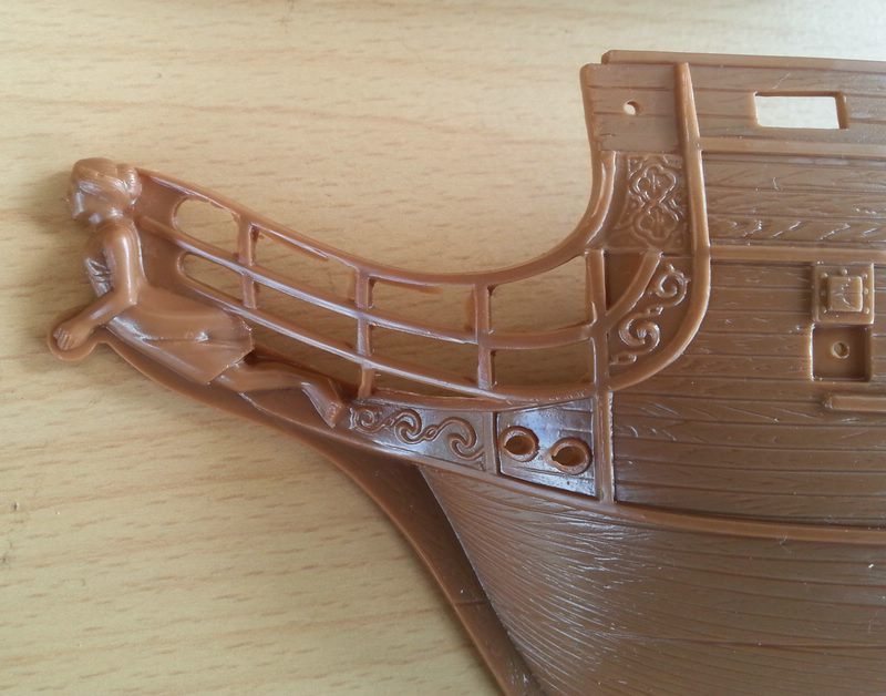

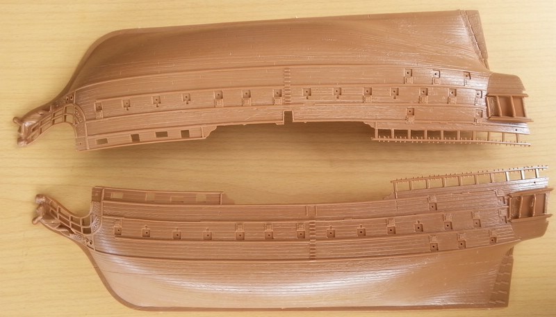

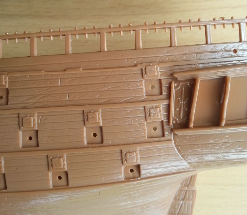

Die beiden Rumphälften... wirklich GROß! ... und im Detail... Positiv.... das Modell hat eine eigentlich schöne Holzstruktur (aber da kann man auch anderer Meinung sein, mir gefällt sie)
Negativ.... die mit dem Rumpf verschmolzenen Stückpfortendeckel. Da das Schiff leider nur über Kanonenattrappen (SteckstdunurinRumpfkanonen) verfügt (auf dem Gundeck), hat man keinerlei Wahl, die Stückpforten geschlossen darzustellen.

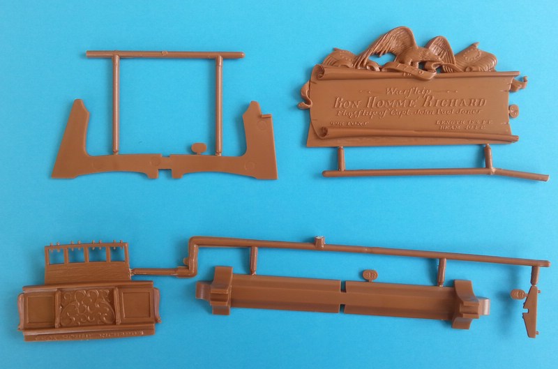

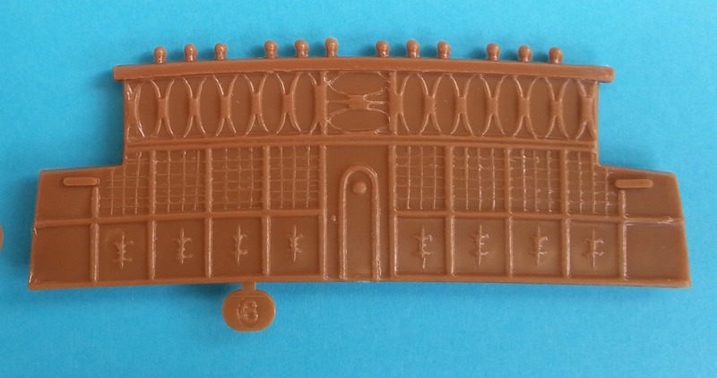

Die Galion.... Der verziehrte Ständer und ääääh "Heckspiegel"....

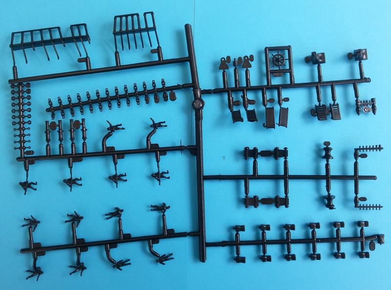

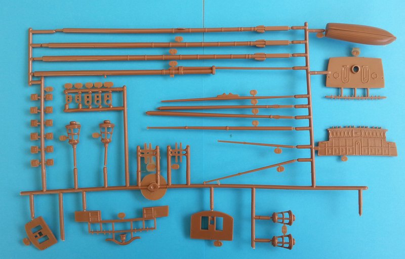

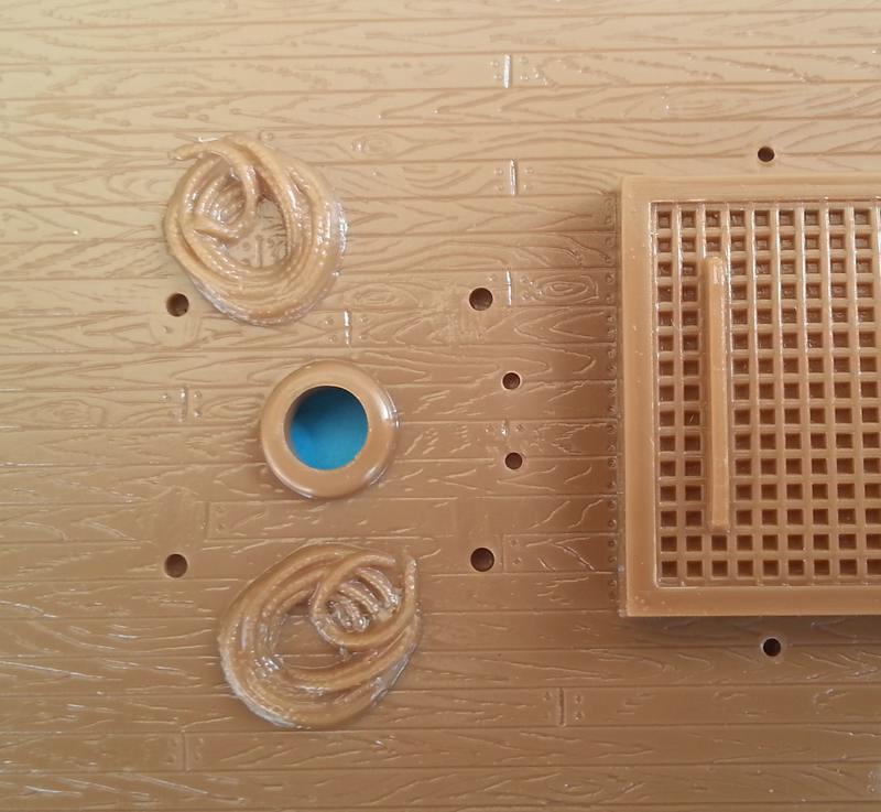

Die Decks und andere Teile... ...hier ein Deck im Detail und wieder ein Ärgernis... Plastetau auf dem Deck! Auch die "verschlossenen" Grätings sind nicht so schön ...weitere Teile... und ein Schot im Detail.... ...weiter Teile z.B. Mannschaft (finde ich gut) und Plaste-Wanten... Plastikblöcke sind auch dabei... leider nicht so viele.....

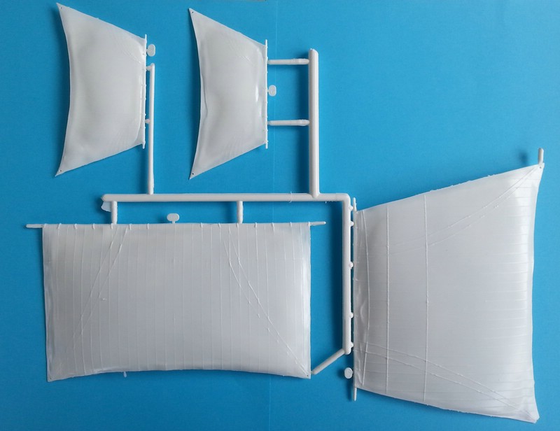

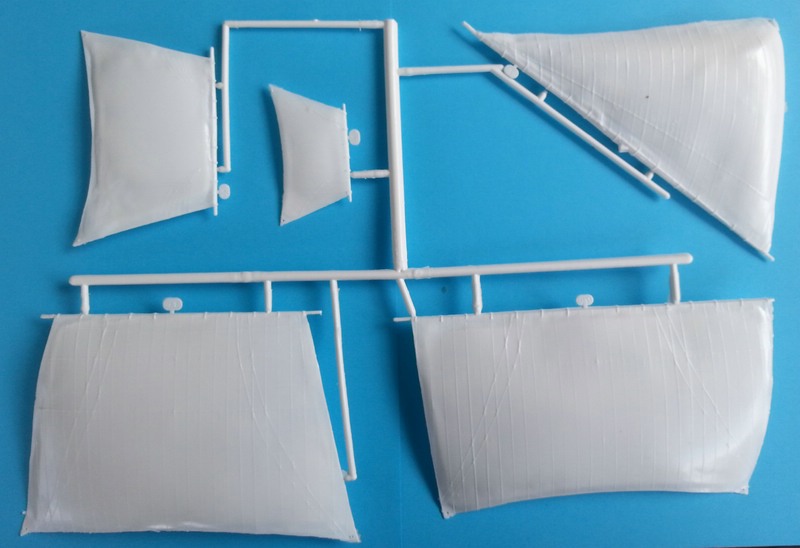

Als nächstes die Segel.... die Anfängerfreundlich schon den Rahen hängen. Allerdings... für diejenigen, die Segel lieber selber machen möchten, dürfen die Rahen gleich mit machen..... na Danke. Der wirklich große Nachteil von Plaste-Segeln.. viiiiiel zu Dick. Vor allem.... hängt mal die "Stagsegel" dran... durch das Gewicht werden die Stage ziemlich durchhängen... oder man verzieht die Masten.

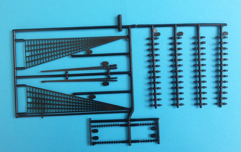

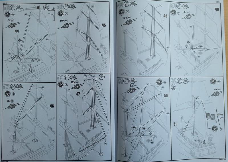

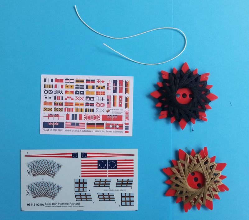

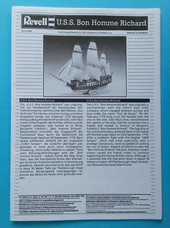

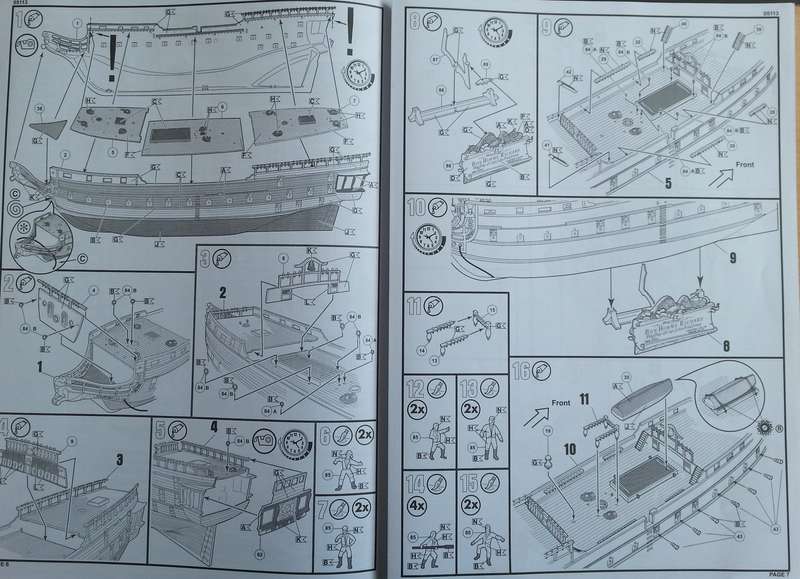

...so sehen die aus: Das Garn, Ankertau, Flaggentafel und Decals.... Fenster und Flaggen als Decal??? macht das Anbringen nicht gerade leicht.. Der Bauplan..... ist sehr Ausführlich gestaltet... keine Kritik von mir. Auch der Takelplan ist recht ausführlich..... also Daumen hoch! Auszug aus dem Bauplan.... Auszug aus dem Takelplan...

Die schweren Plastesegel wie auch die Plastewanten werden ganz bestimmt ersetzt....
Die Stückpforten werden aufgedremelt....
Die Plastetaue und die mit dem Rumpf verschmolzenen Stückpfortendeckel werden runtergeschmirgelt (was bestimmt ein Akt wird)...
Die Kanonenattrappen werden ersetzt durch abgeformte und aus Resin gegossene Kanonen....
Ebenso werden (bin mir noch nicht ganz sicher wie) Decks eingezogen... entweder Deckattrappen oder ganze Decks um die Wummen platzieren zu können....
Sämtliche Fenster werden geöffnet....
Was und wie ich das Heck und die Seitentaschen bearbeite weiß ich noch nicht so ganz genau...
Das Modell bekommt Holzblöcke und Holzjungfern, weil vom Maßstab her machbar....

Die "verschlossenen" Grätings lassen sich sicher aufbohren und mit einer kleinen Vierkant-Schlüsselfeile sauber ausfeilen. Ist zwar eine (Idioten)-Arbeit, aber es könnte sich lohnen.

. Ich denke, ich werde mir Grätings aus Holz bestellen und einbauen.... wird bestimmt besser aussehen.
