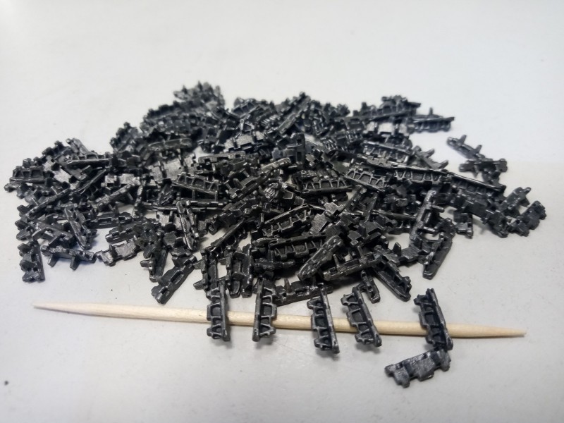

Angefangen habe ich mal mit den Einzelkettengliedern, der beiden Ketten.
Damit das schon mal vom Tisch ist :)
Eher eine Fleißaufgabe, als daß es wirklich Spass macht.
Zu bemalen und zu entgraten waren 270 Kettenglieder.
Am Gießast habe ich die Teile mit Revell Aqua Color Anthrazit bemalt.
Gefolgt von einem Trockenmalen in Eisenfarbe.
Anschließend wurden die Teile vom Gießast entfernt und entgratet.
Danach wurden die Trennstellen nachgemalt.

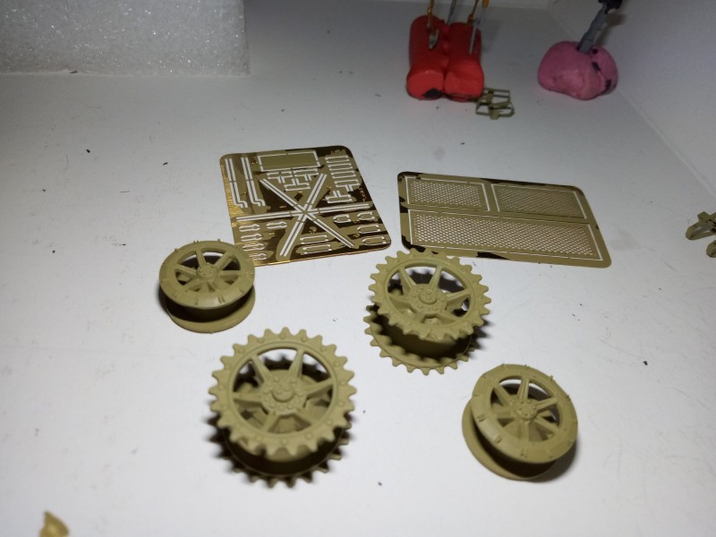

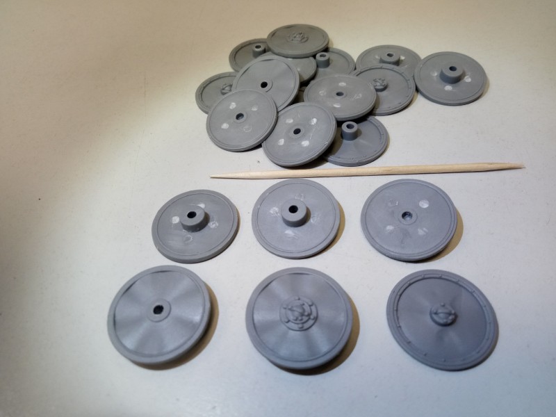

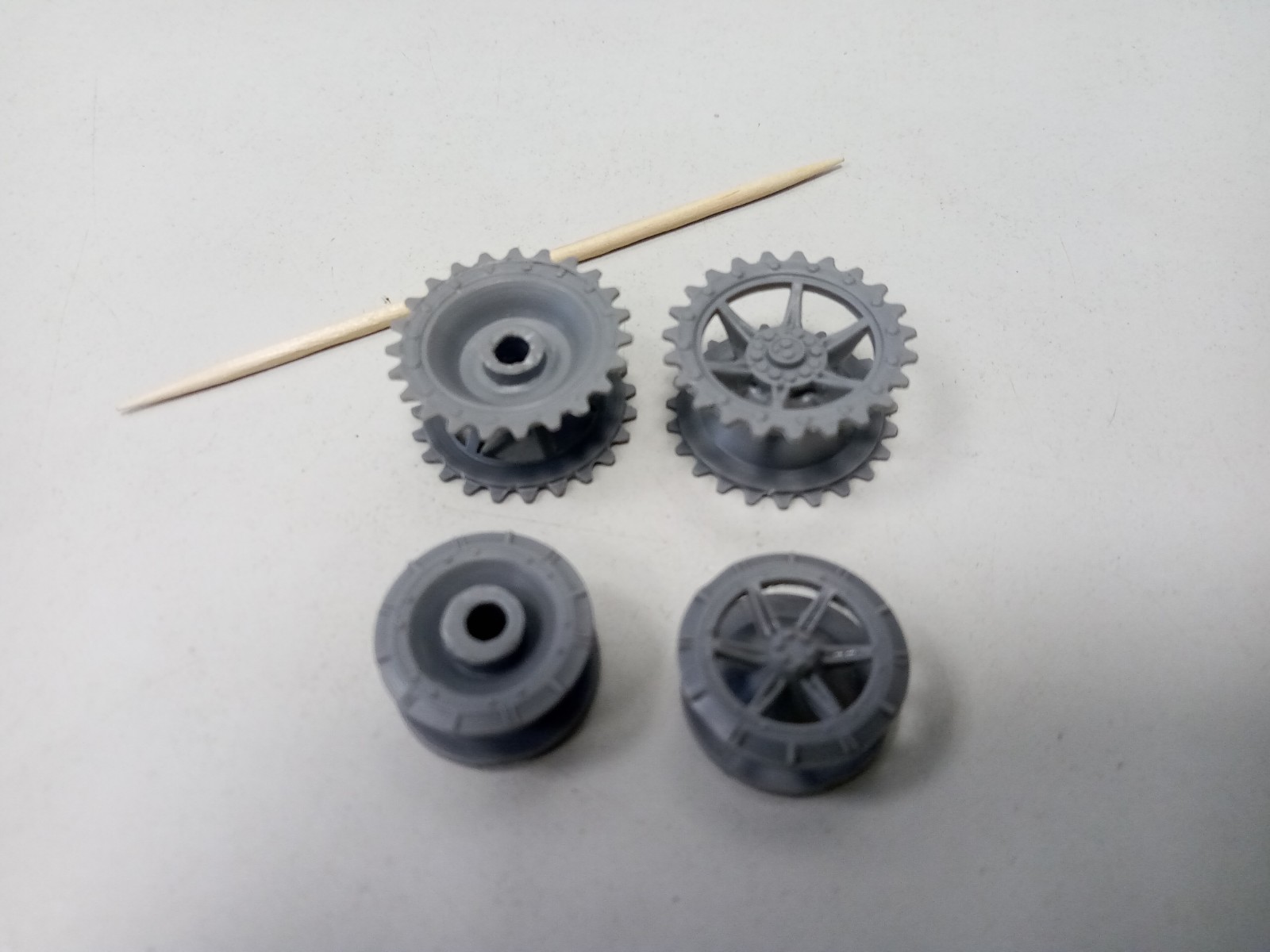

Die Laufrollen, Antriebszahnkänze und Leiträder wurden dann auch vom Gießast entfernt.
Hier war dann auch viel Nacharbeit angesagt. Auswerfermarken mussten hier entfernt werden.
Die Zähne vom Zahnkranz, mussten fast alle nachgearbeitet werden.
Hier war recht viel ``Fischhaut`` dran.
Antriebsrad und Leitrad wurden dann noch fertig geklebt.
So Schauts derzeit aus:

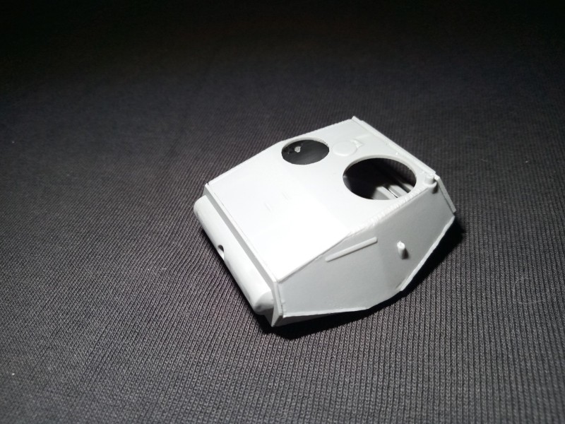

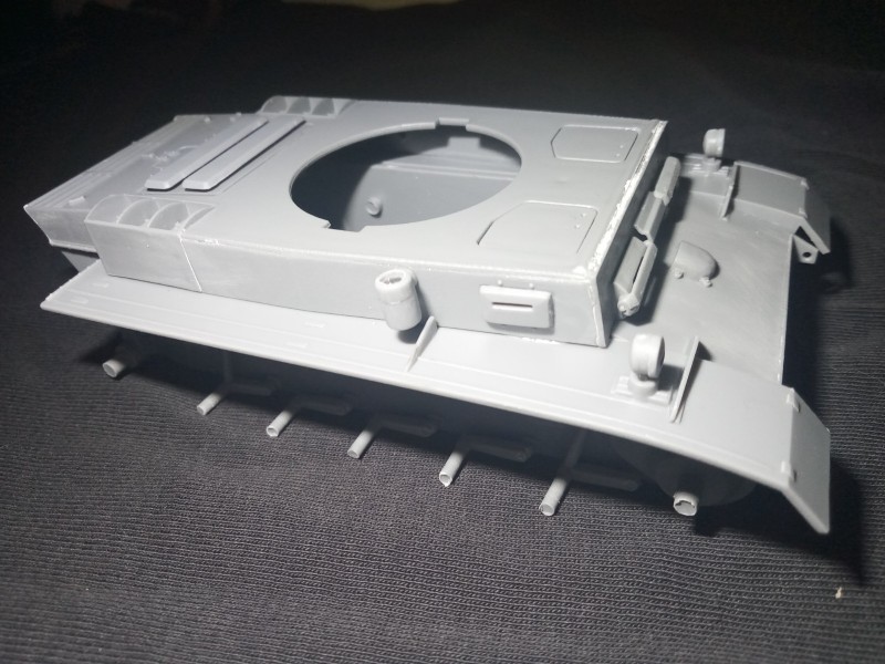

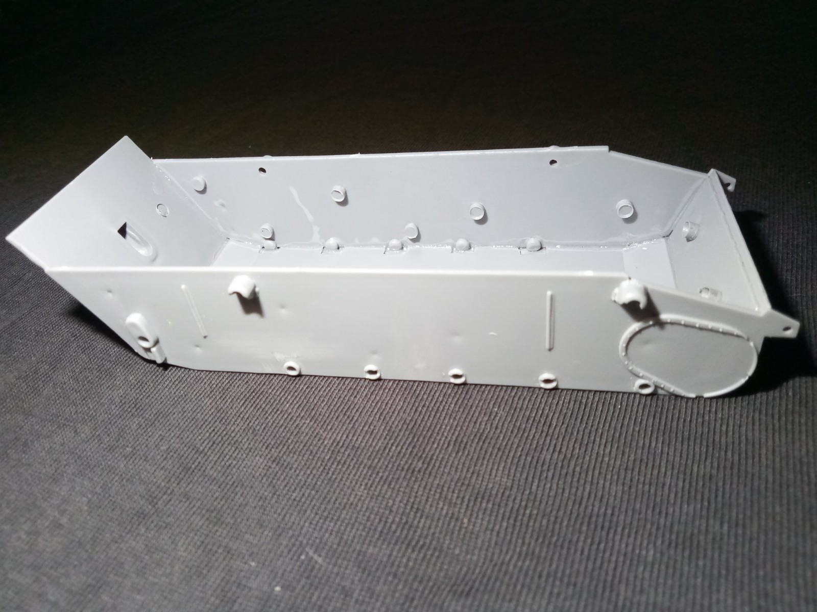

Hallo an alle Interessierten,
es ging ein kleines Stückchen weiter.
Die Hauptteile von Unterwanne und Turm wurden geklebt.
Auch hier musste viel nachgearbeitet werden.
Ordentlich Schleifen war hier angesagt.
Ein paar Sinkstellen befinden sich noch an der Wanne seitlich.
Diese werden später durch das Laufwerk verdeckt.
So schaut's derzeit aus:

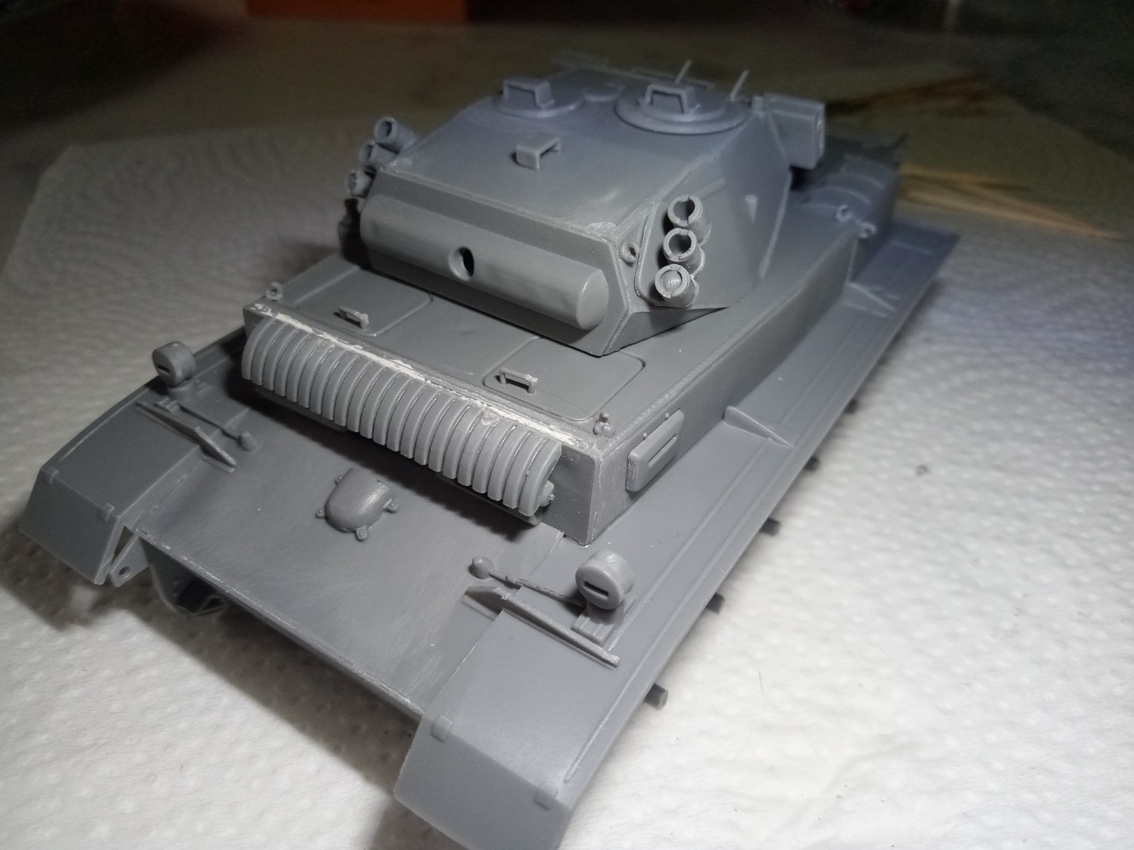

Been thanked: 29 times

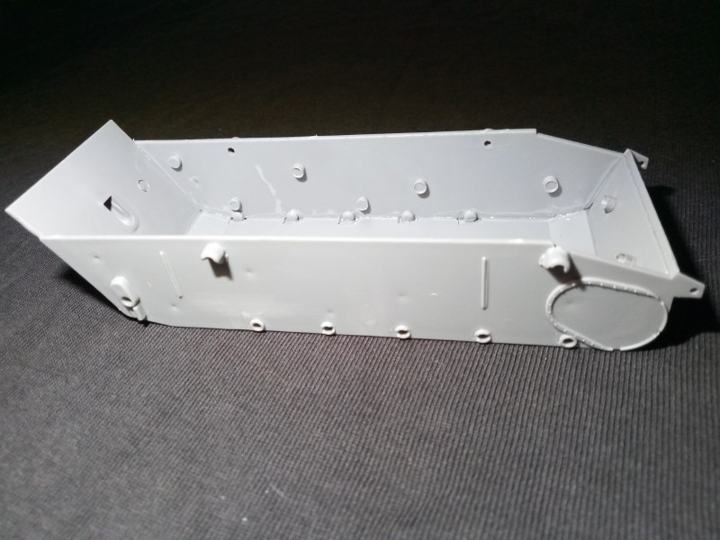

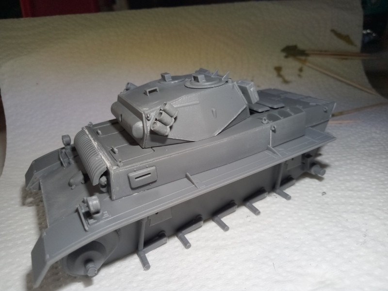

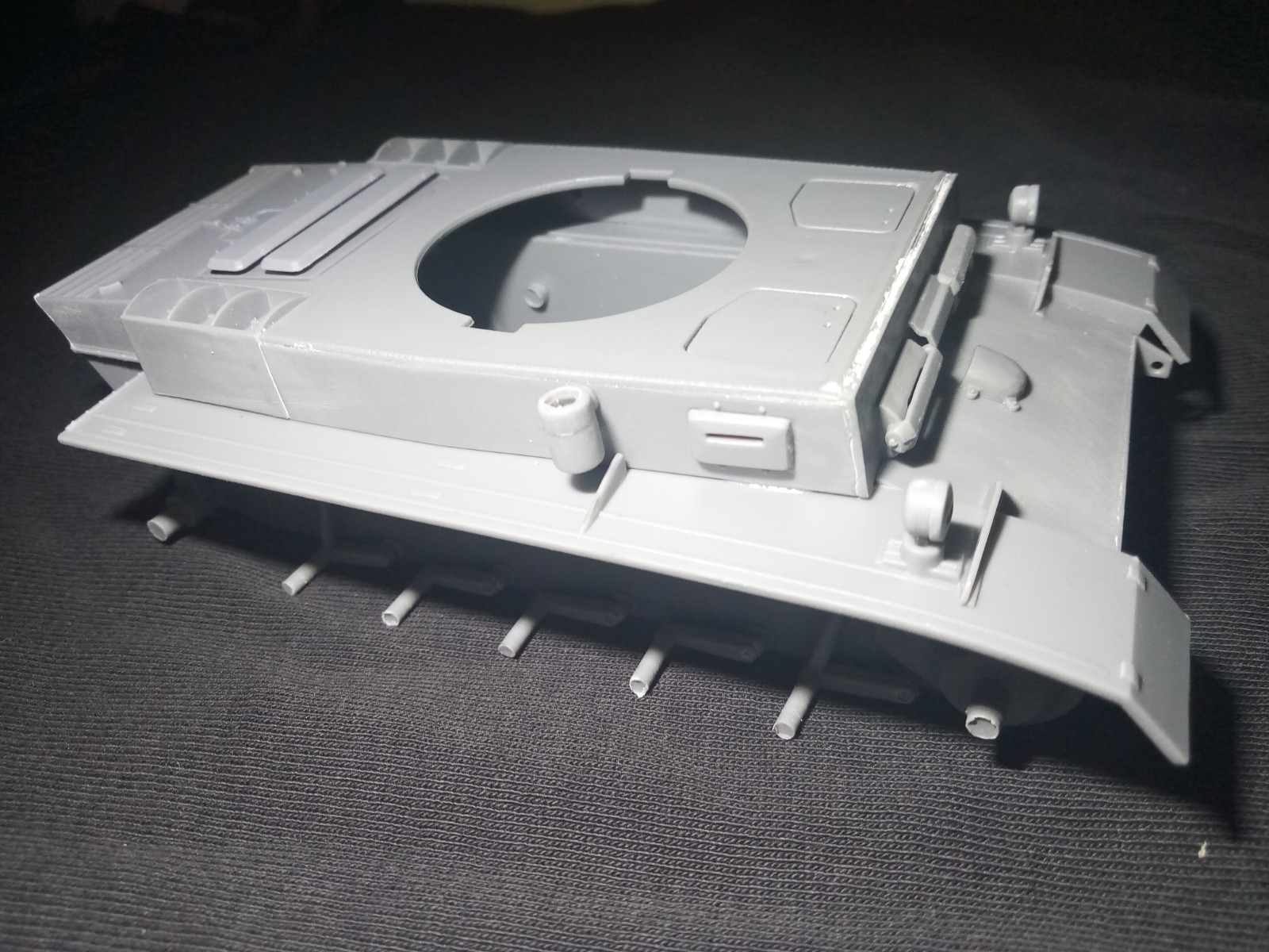

Hallöle,
es ging wieder weiter.
Die Wanne wurde bis auf ein paar Kleinigkeiten,
fertig geklebt.
Bei diesem Bausatz ist der Verbrauch von Schleifpapier sehr hoch.
Wer etwas Schleifen Üben möchte, kommt bei diesem Bausatz
vollends auf seine Kosten.
Nahezu jedes Teil muss nachgearbeitet werden.
Und die Passform ist so "naja".

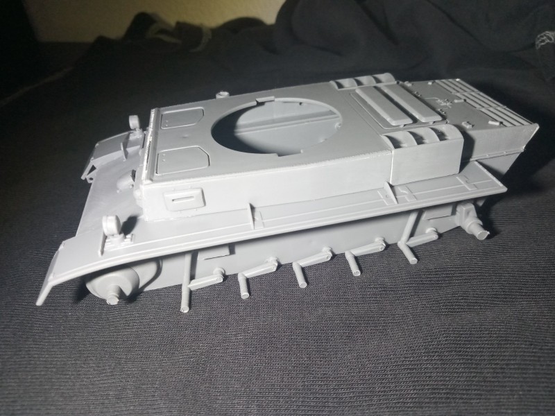

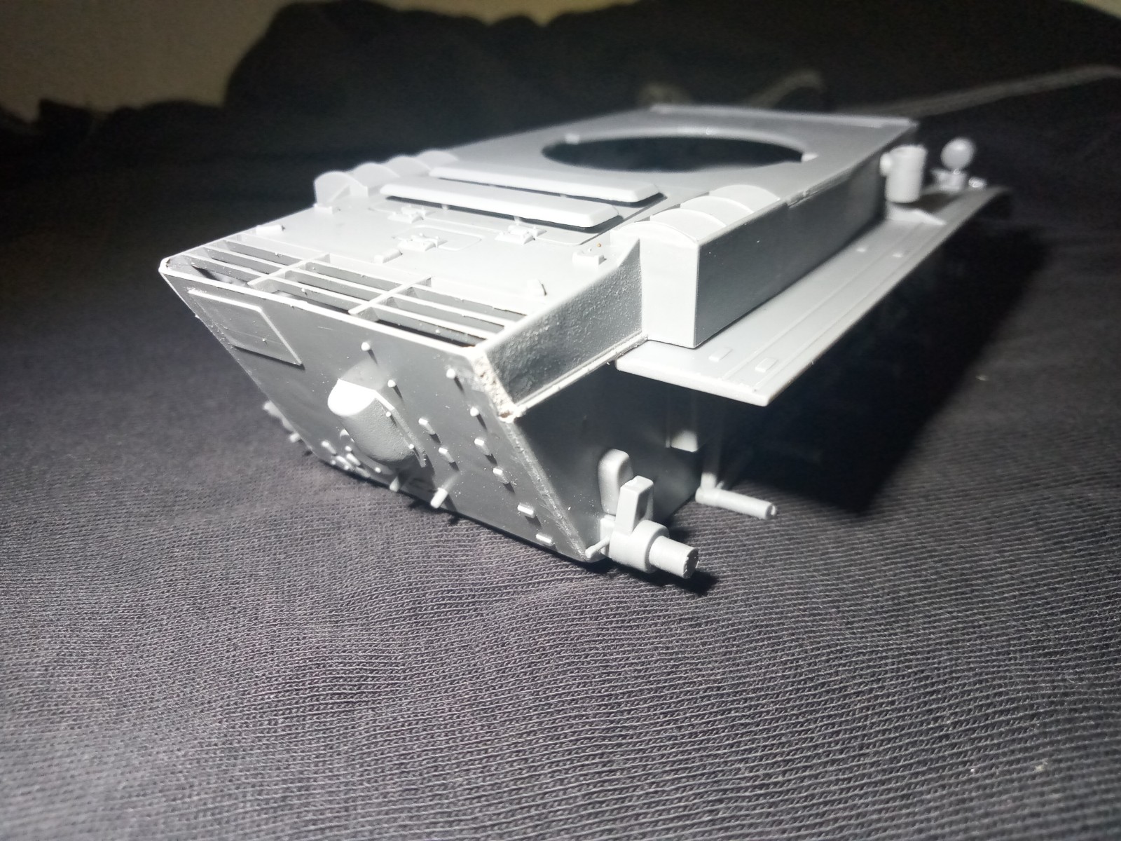

Hi ho,
bezüglich der Qualität, es geht halt besser.
Aber man beißt sich durch :)
Und ich sehe es als Herausforderung.

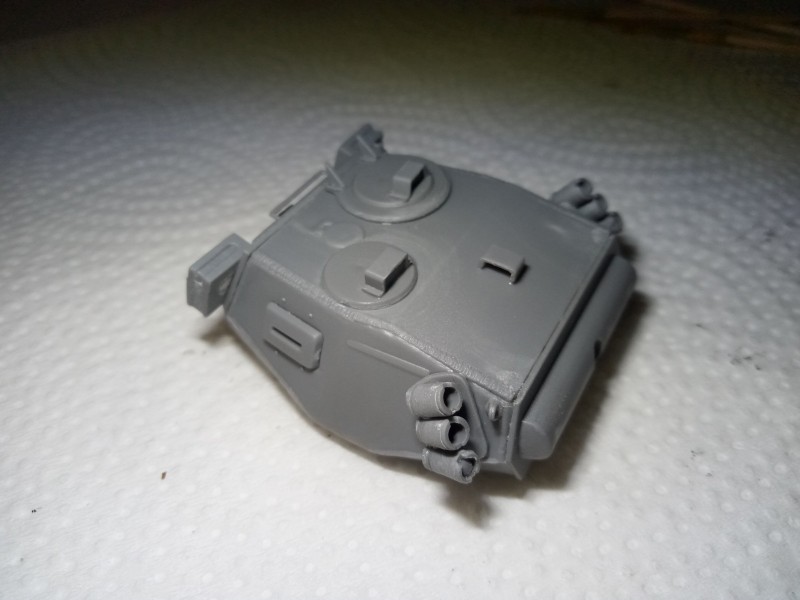

Es ging auch wieder etwas weiter.
Bis auf die Kanone plus Blende, ist nun der Turm fertig geklebt.
Ebenso kamen die restlichen Kleinteile an die Wanne.
Normalerweise male ich ziemlich viel am Gießast vor.
Da das Modell jedoch recht klein ist, gehe ich hier einen anderen Weg.

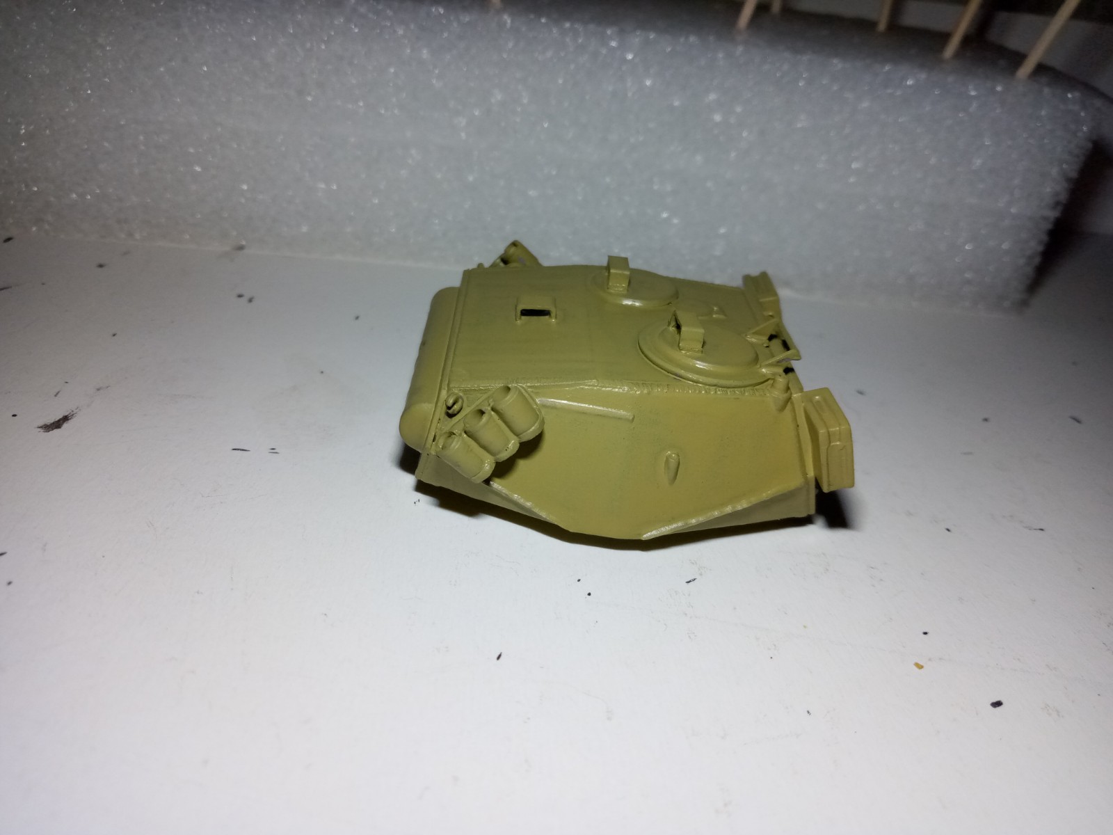

Hallo an alle interessierten,
ein kleines Update zum Baubericht.

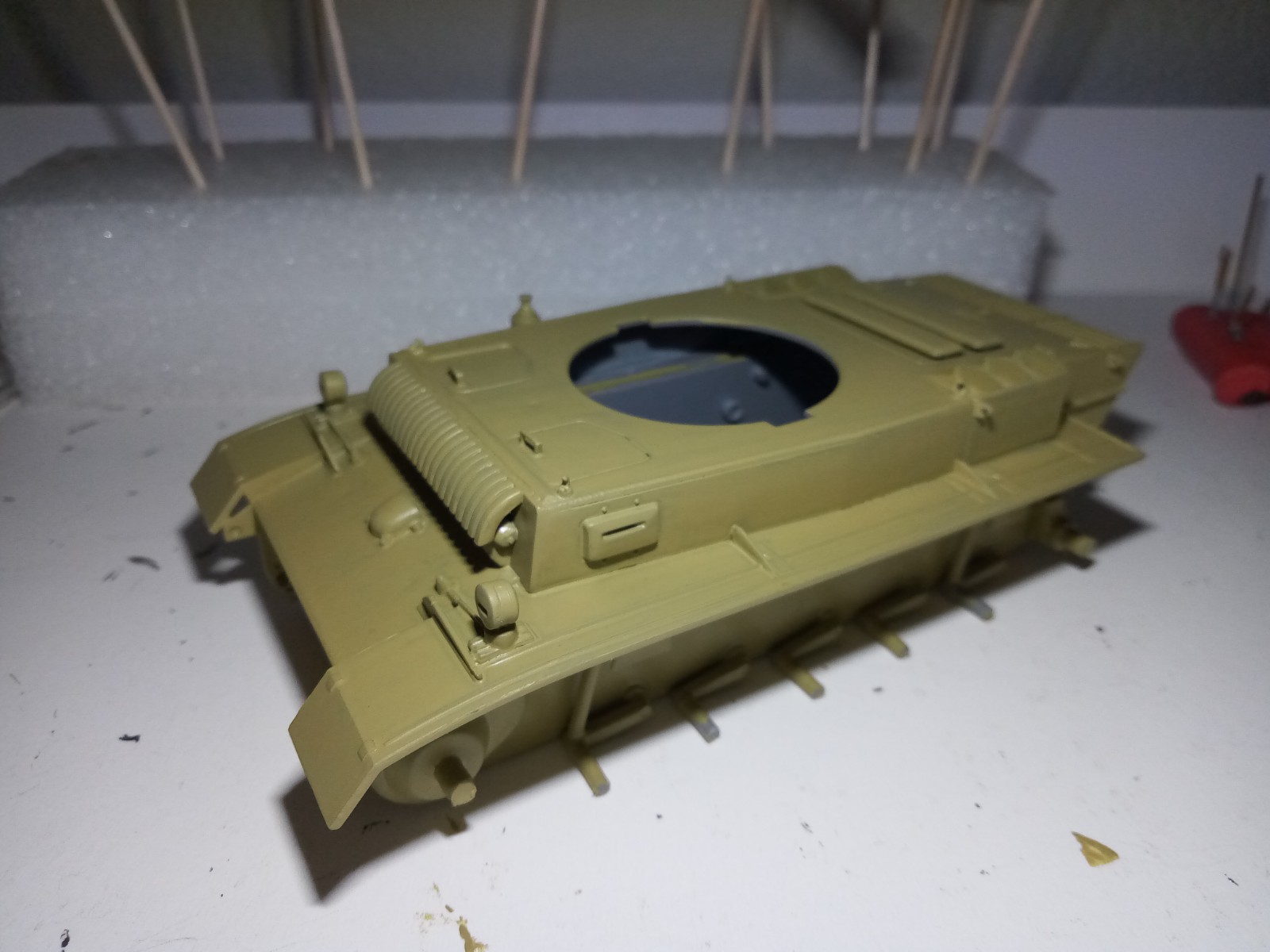

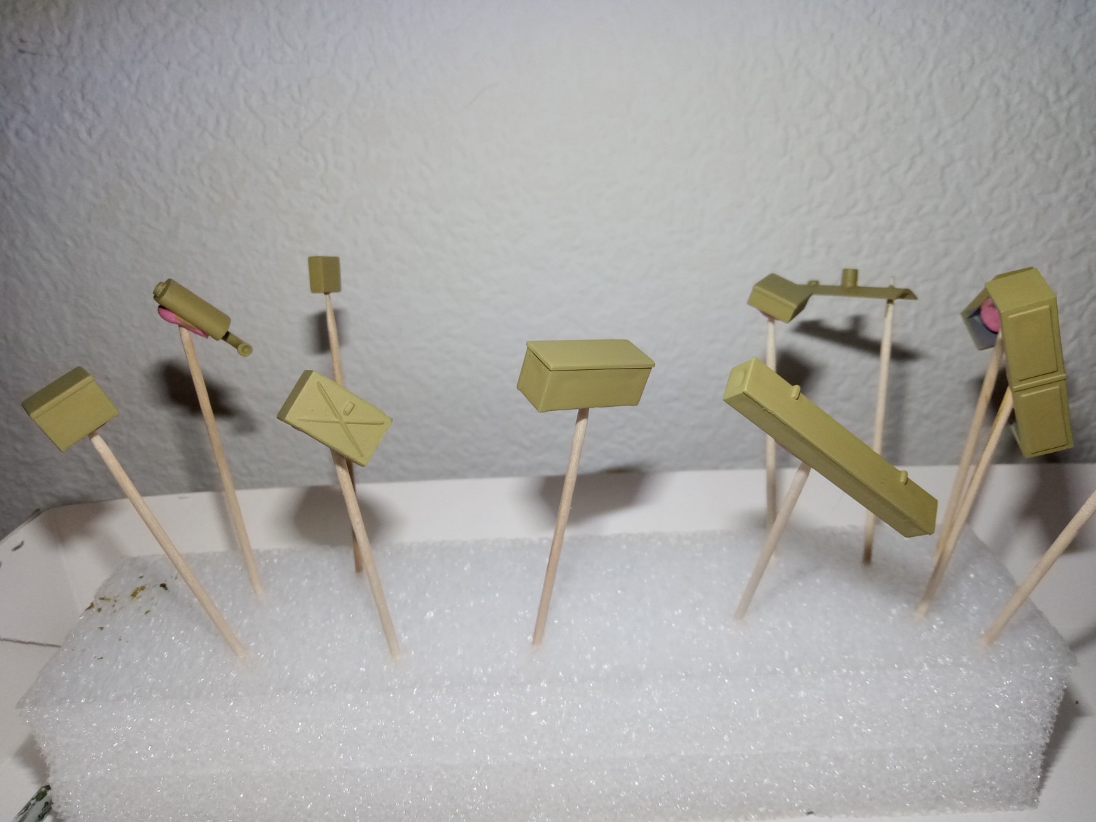

Die Wanne, der Turm und ein paar Kleinteile wollten bemalt werden.
Dazu habe ich Sand-, Ocker- und Schilfgrün aus den Revell
Aquas vermischt, um die Grundfarbe zu erhalten.
Mischverhältnis ca: 70% Sand, 5% Ocker, 25% Schilfgrün.
Gut mit dem Revell Aquacolor Mix verdünnt und mit dem Pinsel aufgetragen.
Wanne und Turm glänzen noch, das wird sich noch nach dem Trocknen ändern.
Weitere Tarnbemalung und der Klarlack fehlt hierbei noch.
Als weitere Tarnung möchte ich noch braune und grüne Tarnflecken aufbringen.
Dieses werde ich wieder mit Pigmenten machen.

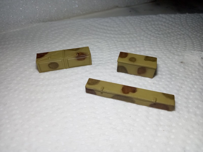

es ging wieder etwas weiter.

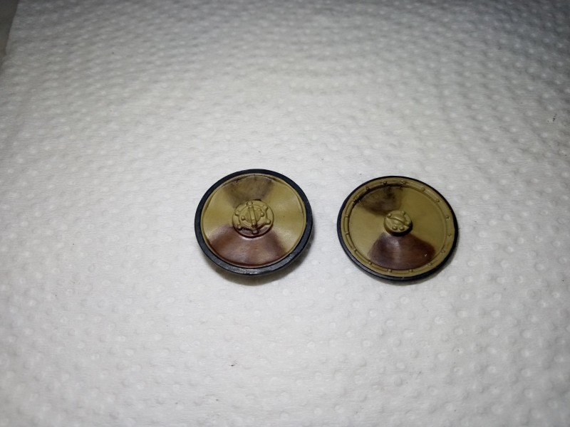

Ich habe mich mal an die Tarnbemalung der Laufräder und Anbauten gemacht.
Dazu habe ich Pigmente wieder mal mit Wasser vermischt.
Mit dem Pinsel aufgetragen.
Nach dem Trocknen der Pigmente, wurden diese mit Hilfe
eines ausgetrockneten Filzstift auf die Grundfarbe gerieben.
Anschließend kam dann noch Klarlack drüber.
Ich wollte erreichen, das die Tarnbemalung so aussieht, das diese als im Felde
aufgetragen erscheint.
Deswegen darf es auch etwas unsauber erscheinen.
