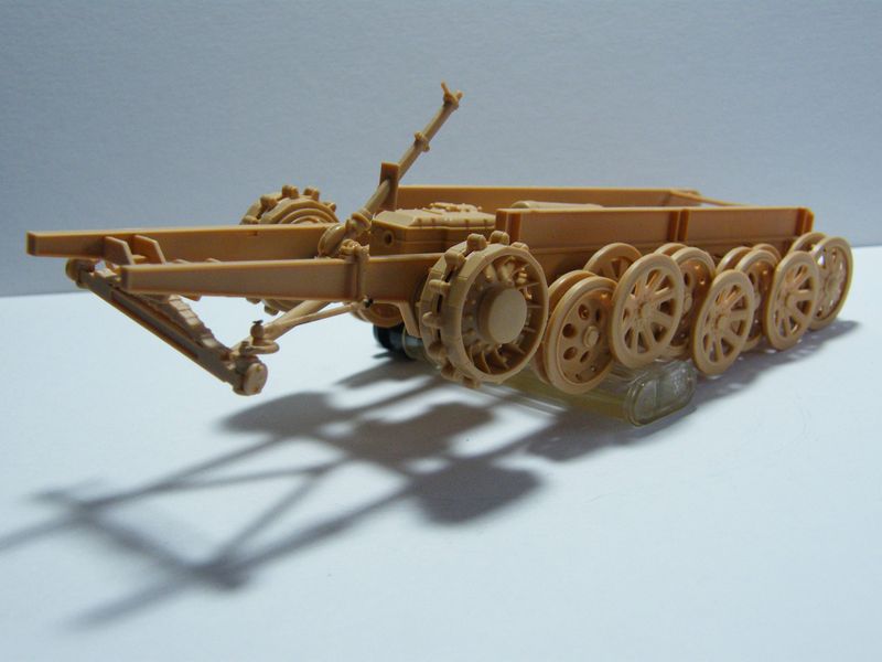

Weiter geht es mit Abschnitt 10.
Bild 19 und 20 zeigen jetzt das die Vorderachse mit dem Lenkgestänge beweglich ist.
Hier mal das Fahrwerk wo man auch erkennen kann das die Laufräder beweglich sind.
