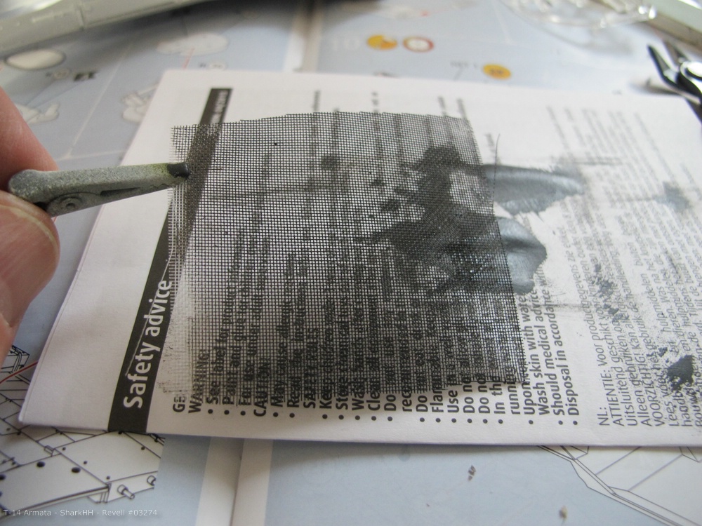

Statt Ätzteilen gibt es Netze für die Motorabdeckungen:

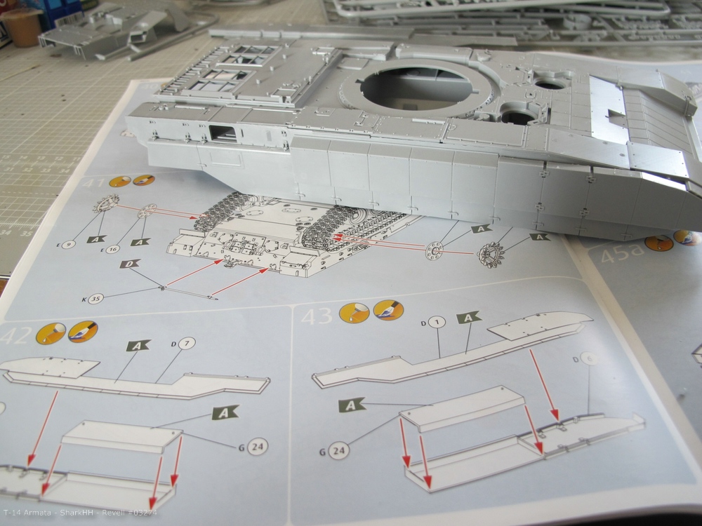

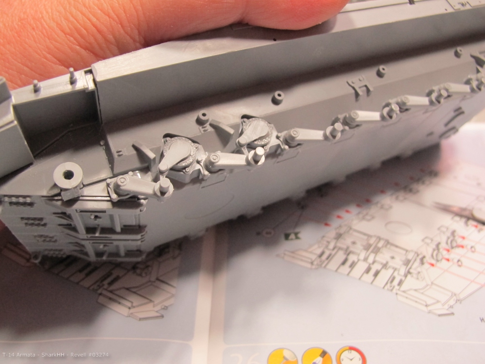

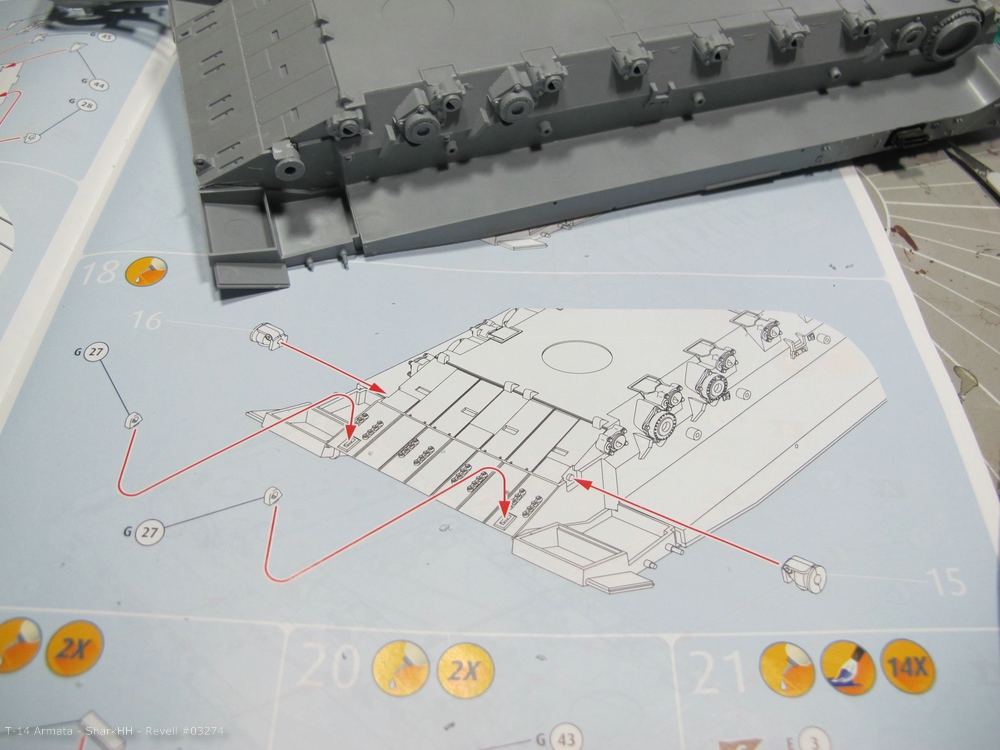

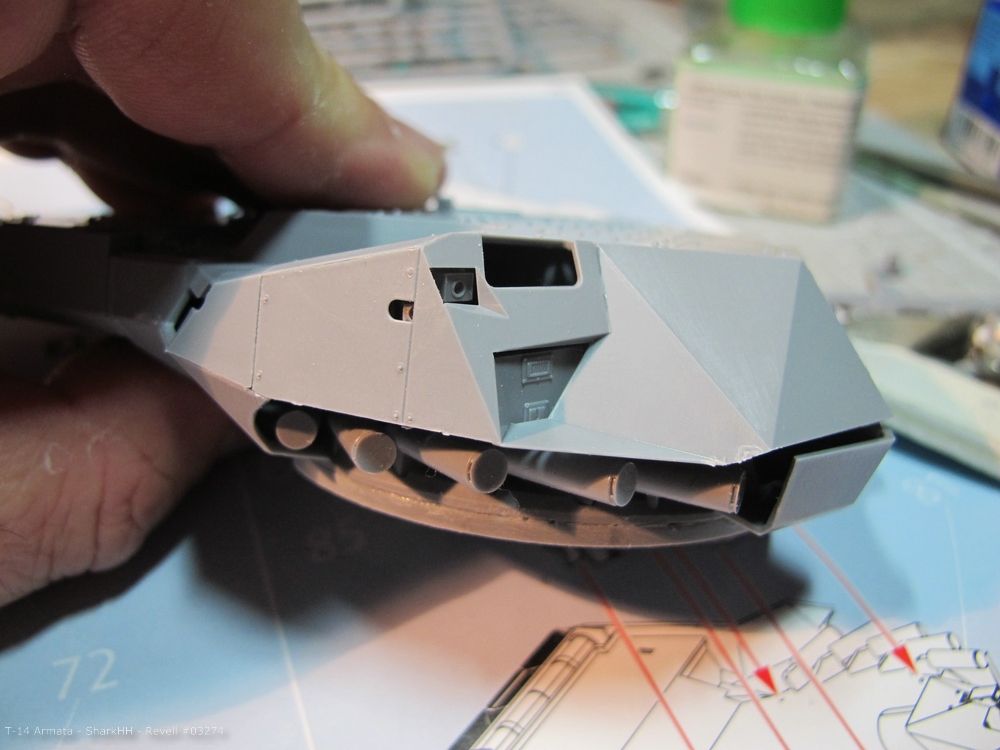

An dieser Stelle nochmal den Hinweis, dass in Baustufe 18 die in Abschnitt 15 und 16 zusammengebauten Baugruppen an der jeweils anderen Seite angebracht werden müssen:
Wie Viktor so halte auch mich nicht zwingend an die vorgegebene Reihenfolge der insgesamt 105 Bauabschnitte. Es gibt zwei Bemalungsvarianten und exakt 2 Decals (!). Das erste Farbschema stellt eine Ausführung aus dem Jahr 2015 dar, als der Panzer erstmalig auf der Sieges-Parade in Moskau der Welt präsentiert wurde. Die zweite Ausführung, die gänzlich ohne Decals/Hoheitsabzeichen auskommt, stellt einen Prototyp aus dem Jahr 2014 dar.
Da ich mich für die erste Variante entscheiden werden, werde ich beim Bau und insbesondere bei der Bemalung aufzeigen, welche Schritte man sich ggf. sparen kann, da man später am fertigen Modell nichts mehr davon sieht. Das betrifft z.B. auch die Ketten und die Führungsrollen. Die Kette besteht zum "Glück" nicht aus Einzelgliedern, sondern überwiegend aus Segmenten, die man einfach zusammenfügen kann. Ich werde den oberen Teil der Kette nicht verwenden, da hiervon später nichts mehr zu sehen ist:

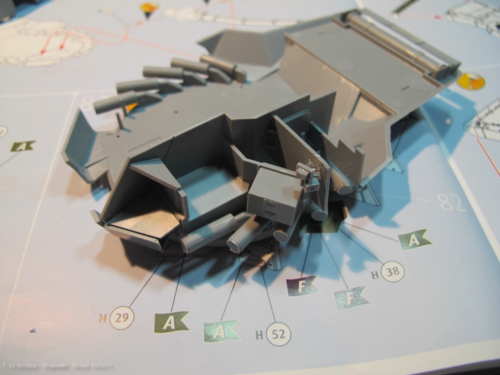

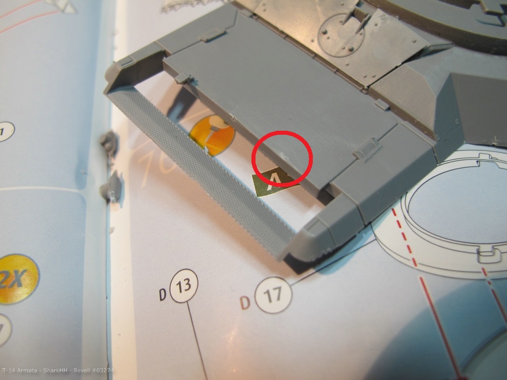

Und weiter geht es. Gestern habe ich mir den Turm vorgenommen. Unter- und Oberteil waren soweit vorbereitet. Leider fiel mir erst jetzt auf, dass an der Turmunterseite ein Halter fehlte:
Das dort anzubringende "Rohr" hielt aber auch ohne zweiten Halter.

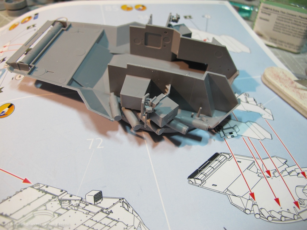

Weiter ging es mit dem Turm-Innenleben. Auch hier geht es mir darum zu zeigen, dass man natürlich alles gemäß Anleitung bemalen kann. Allerdings sieht man auch hier später wenig von den Details.
Linke Seite
Und was davon später zu sehen ist:
Rechte Seite
Und der Blick von außen:

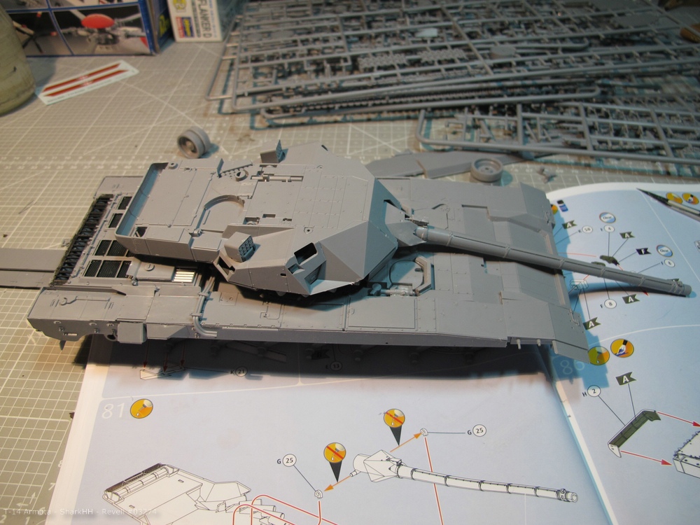

Zum Abschluß des gestrigen Abends wurde alles mal zusammengesteckt, damit man schon mal einen ersten Eindruck hat:
Beeindruckend. Demnächst wird es an das Lackieren gehen. Wie bereits angedeutet, werde ich sparsam mit dem Material umgehen und nur das Bemalen, was man später auch sieht.

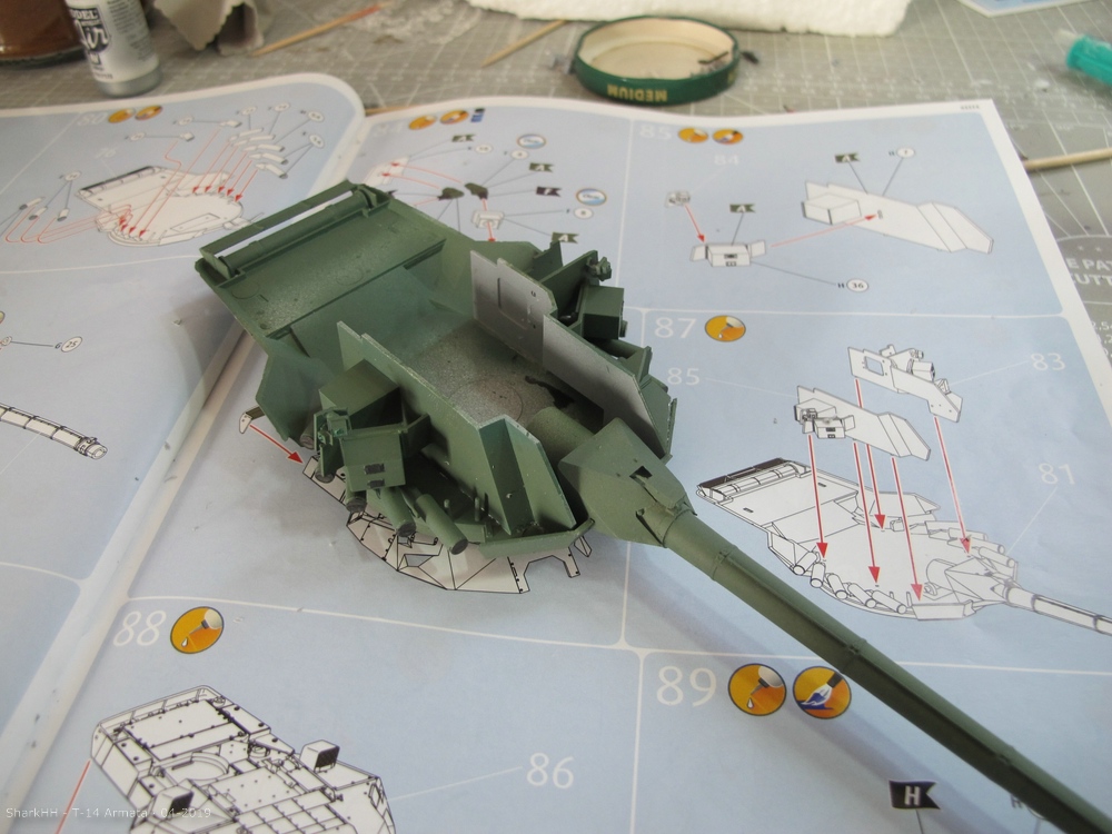

Weiter ging es. Wenn auch schleppend. Die Tage werden länger, das Wetter besser, da muss man sich gelegentlich schon mal zusammenreißen und sich an den Basteltisch "zwingen".

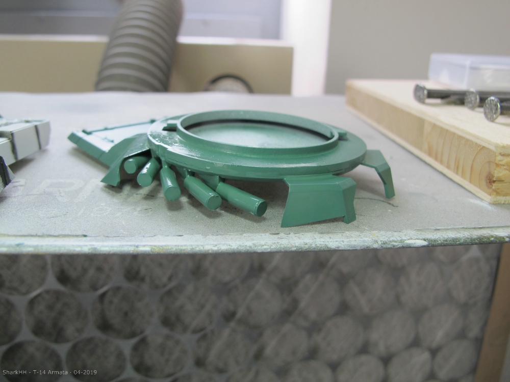

Die erste Farbe sollte auf´s Modell. Revell schlägt hier vor, 4 Teile Seegrün 48 mit einem Teil Weiß 05 zu mischen. Gesagt, getan:
T-14 Armata-0019.jpg (271.18 KiB) 7253 mal betrachtet
Das sieht nicht nur auf den Fotos so komisch auf. Ich hab dann nochmal nach Referenzbildern im Netz geschaut und auf den Karton und habe mich dann dazu entschlossen, Dunkelgrün 39 mit Weiß 05 zu mischen. Das hat mich dann eher überzeugt:
T-14 Armata-0020.jpg (275.37 KiB) 7253 mal betrachtet

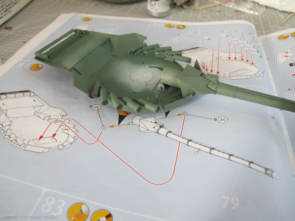

Im nächsten Schritt wurde das Turminnenleben "gründiert" und die Baugruppen sowie das Rohr verbaut:
T-14 Armata-0021.jpg (255.66 KiB) 7253 mal betrachtet
T-14 Armata-0022.jpg (274.81 KiB) 7253 mal betrachtet

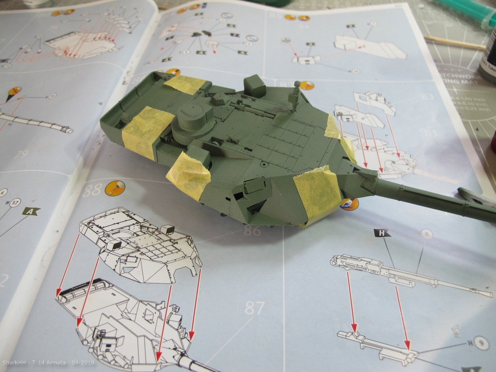

Dann war Hochzeit von Ober- und Unterschale des Turms. Die Passgenauigkeit war gut.
T-14 Armata-0023.jpg (261.36 KiB) 7253 mal betrachtet

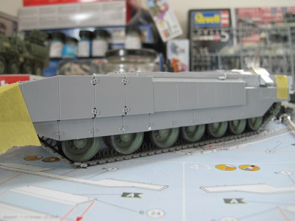

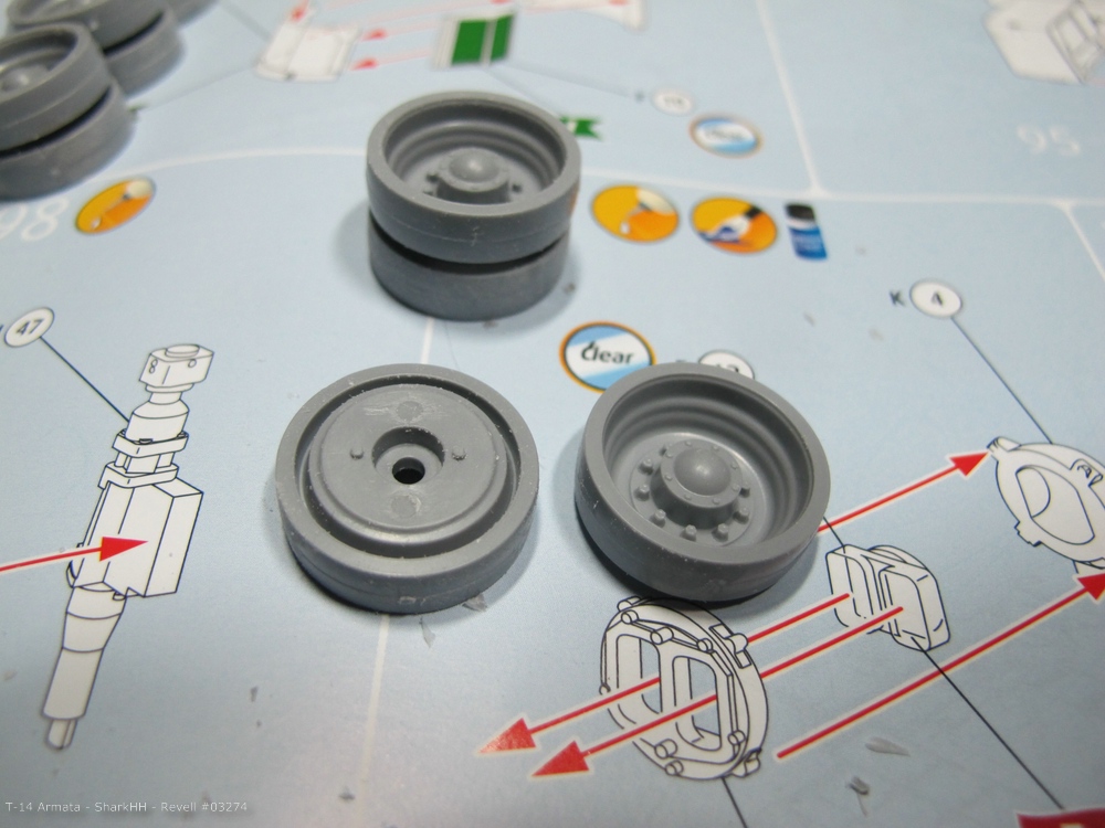

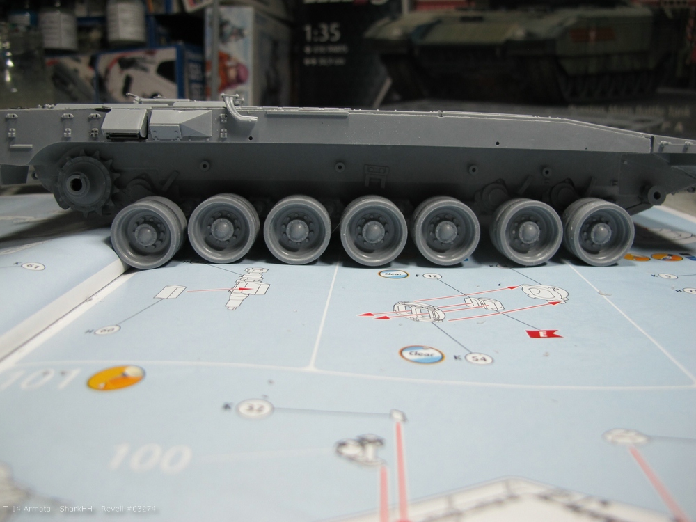

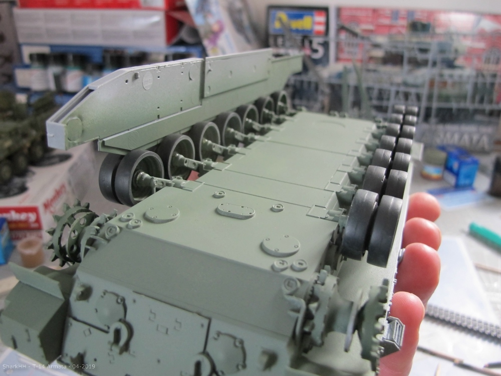

Anschließend wurden die Laufrollen an die Federbeine geklebt:
T-14 Armata-0026.jpg (259.69 KiB) 7253 mal betrachtet

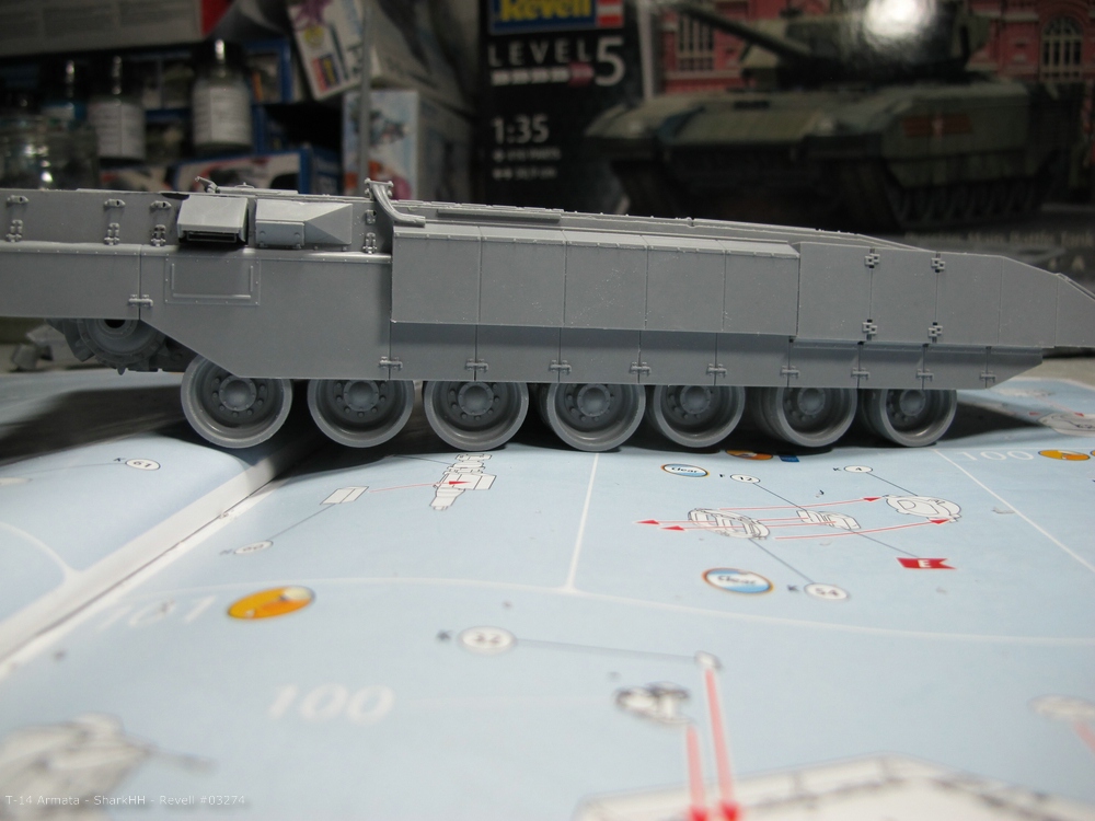

Damit diese gleichmäßig ausgerichtet sind, habe ich die schmale Seite der Seitenpanzerung als "Lehre" benutzt. Das hat ganz gut funktioniert:
T-14 Armata-0027.jpg (283.45 KiB) 7253 mal betrachtet
T-14 Armata-0028.jpg (251.97 KiB) 7253 mal betrachtet
T-14 Armata-0029.jpg (271.81 KiB) 7253 mal betrachtet

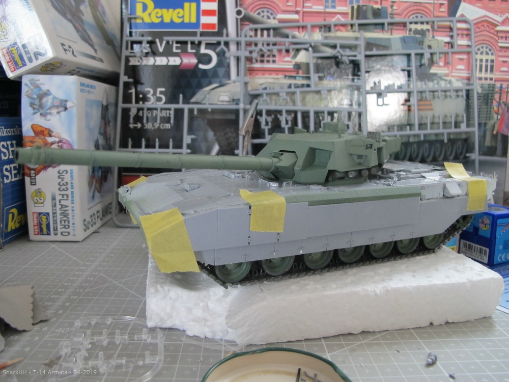

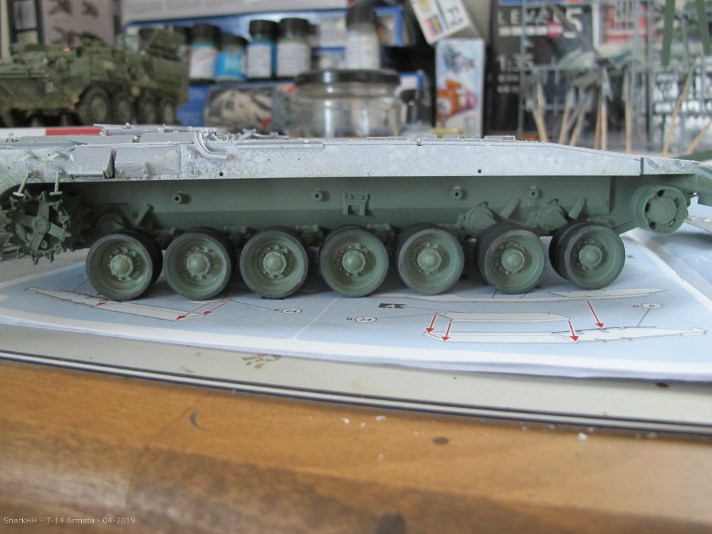

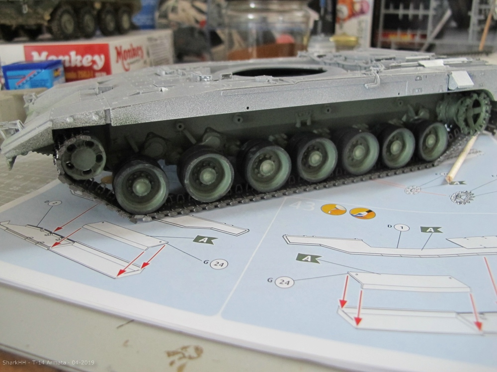

Dann ging es weiter mit der Montage der Segmentgliederkette. Wie an anderer Stelle erwähnt, habe ich mir das obere Stück gespart, da man davon später nix mehr sieht.
T-14 Armata-0031.jpg (272.16 KiB) 7253 mal betrachtet
T-14 Armata-0032.jpg (284.05 KiB) 7253 mal betrachtet
T-14 Armata-0033.jpg (264 KiB) 7253 mal betrachtet
Erste Stellprobe:
T-14 Armata-0034.jpg (275.06 KiB) 7253 mal betrachtet
Läuft. Dann kann es bald ans finalisieren gehen.

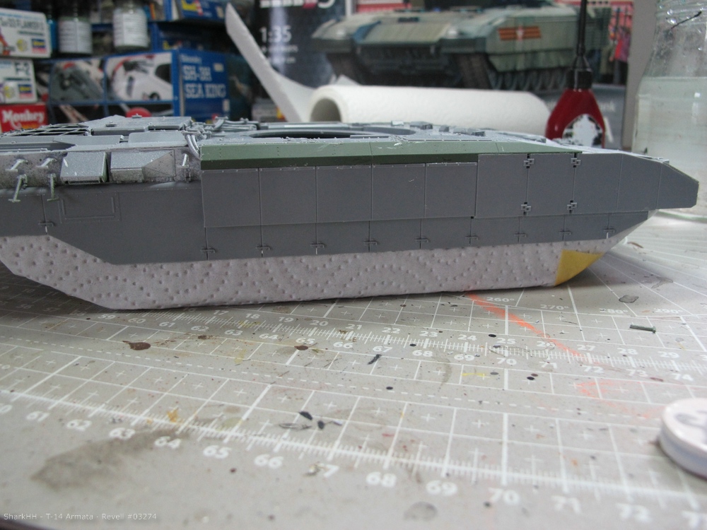

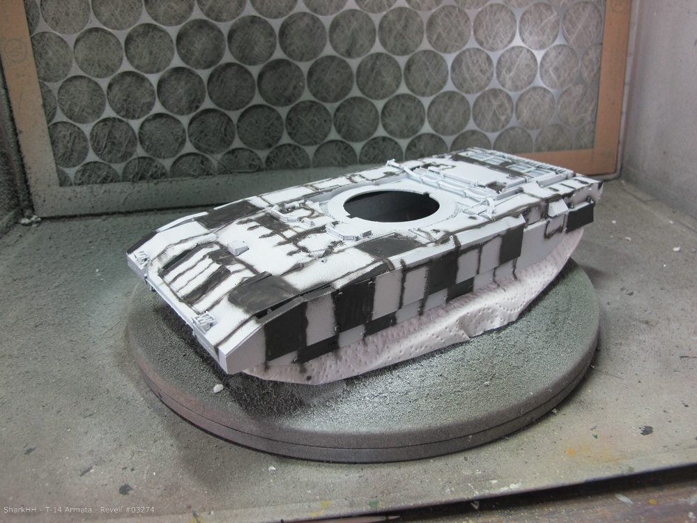

So, geschafft. Bausatz gewonnen, Baubericht abgeschlossen. Die abschließenden Arbeiten betrafen zunächst das Vorbereiten für die Lackierung des Unterbaus. HIer wurde zunächst mit Zewa maskiert..
T-14 Armata-0035.jpg (292.83 KiB) 6992 mal betrachtet
und dann nach dem Auftrag der Grundierung einzelne Segmente der Panzerung vorschattiert.

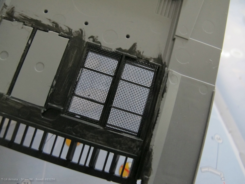

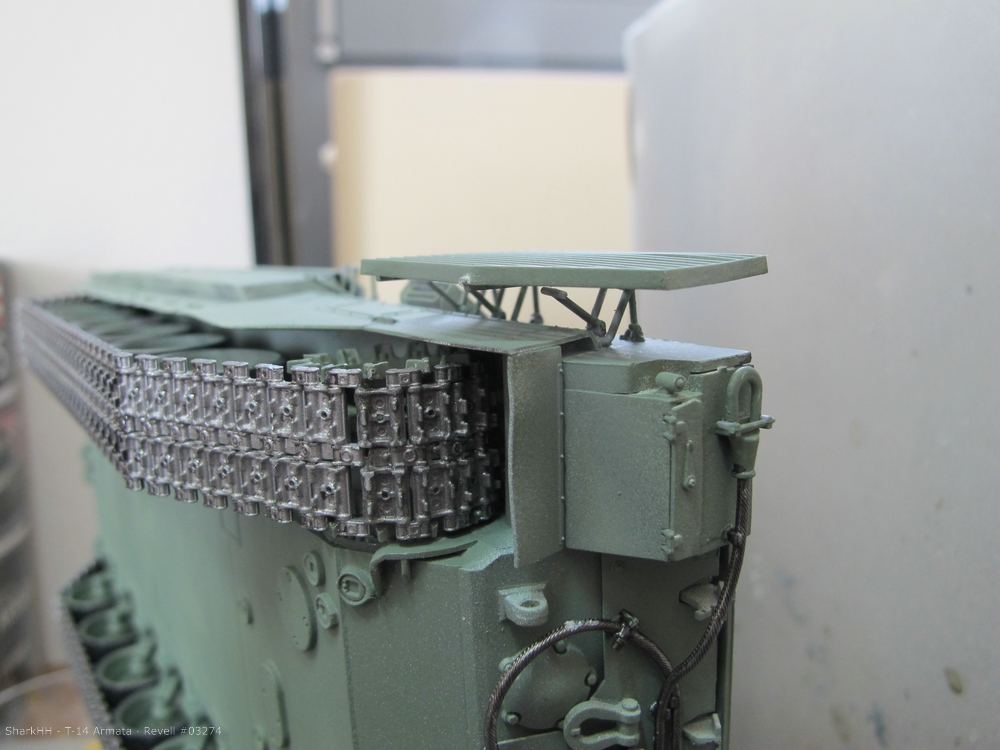

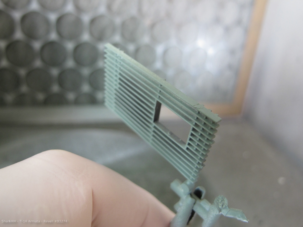

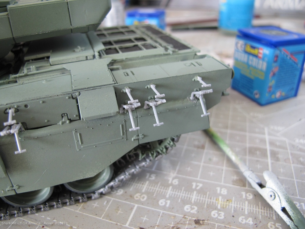

Des weiteren wurden die Halterungen für den Splitterschutz für die Antriebszelle angebracht.
T-14 Armata-0038.jpg (274.58 KiB) 6992 mal betrachtet

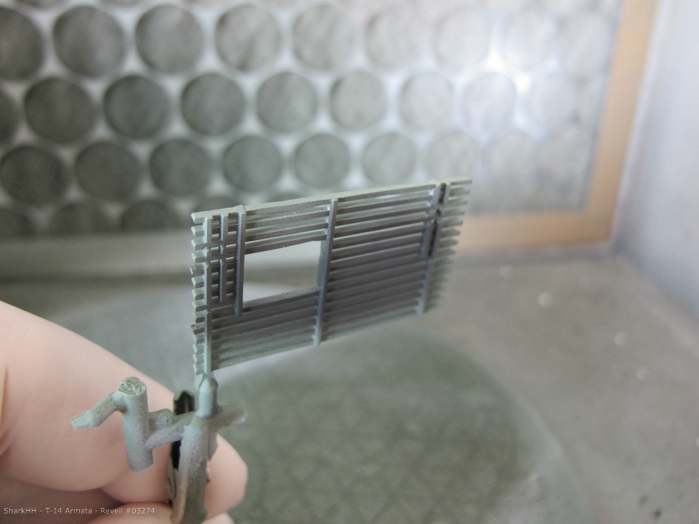

Hier hilft es, die Gitter "liegend" anzukleben:
T-14 Armata-0039.jpg (278.41 KiB) 6992 mal betrachtet
Zuvor hatte ich die Schutz-Gitter von innen noch mit mattem Anthrazit besprüht, um Abgasspuren anzudeuten:
T-14 Armata-0040.jpg (262.34 KiB) 6992 mal betrachtet
T-14 Armata-0041.jpg (244.78 KiB) 6992 mal betrachtet

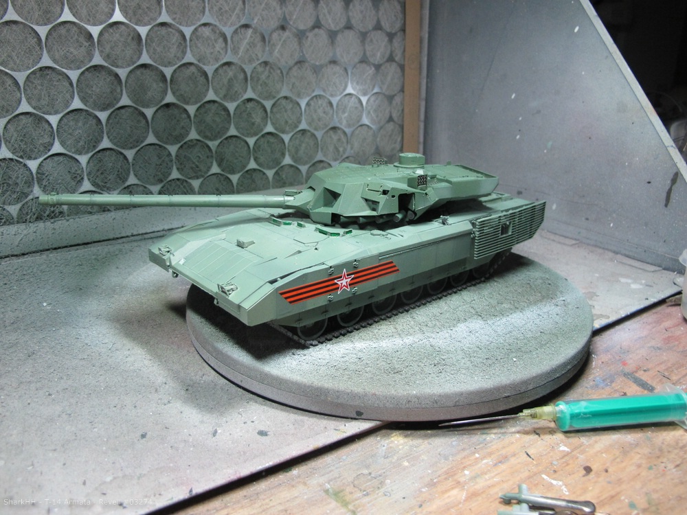

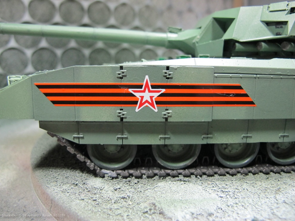

Um die zwei (!) Decals anzubringen, habe ich das Modell mit glänzendem Klarlack vorbereitet:
T-14 Armata-0042.jpg (271.87 KiB) 6992 mal betrachtet
Das Aufbringen der Decals ging flott von der Hand:
T-14 Armata-0043.jpg (283.88 KiB) 6992 mal betrachtet
Damit sich die Decals in die Fugen fügen, habe ich sie mit Decal Soft behandelt.
T-14 Armata-0044.jpg (290.98 KiB) 6992 mal betrachtet

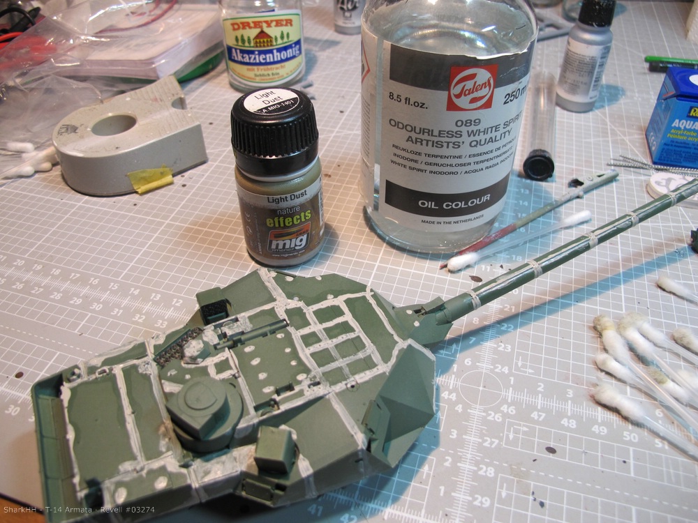

Nach dem Versiegeln der Decals mit mattem Klarlack habe ich mich daran gemacht, das Modell leicht zu verschmutzen. Hierzu verwendete ich vorgefertigtes Enamel-Wash von AK-Interactive:
T-14 Armata-0045.jpg (288.29 KiB) 6992 mal betrachtet
T-14 Armata-0046.jpg (273.29 KiB) 6992 mal betrachtet
Überschüssiges Wash lässt sich leicht mit White Spirit entfernen..

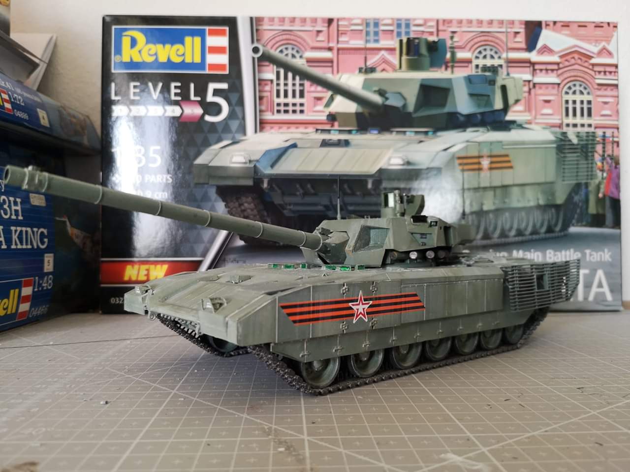

Macht sich doch ganz ordentlich, der Bursche:
Mein persönliches Fazit: Ein guter Bausatz mit ordentlicher Passgenauigkeit. Die Markierungsoptionen sind recht übersichtlich. Da bieten Marktbegleiter mittlerweile mehr an. Hinsichtlich der Farbangaben würde ich den Vorschlag von Revell (48 Seegrün matt) aus der Anleitung zumindest hinterfragen.
