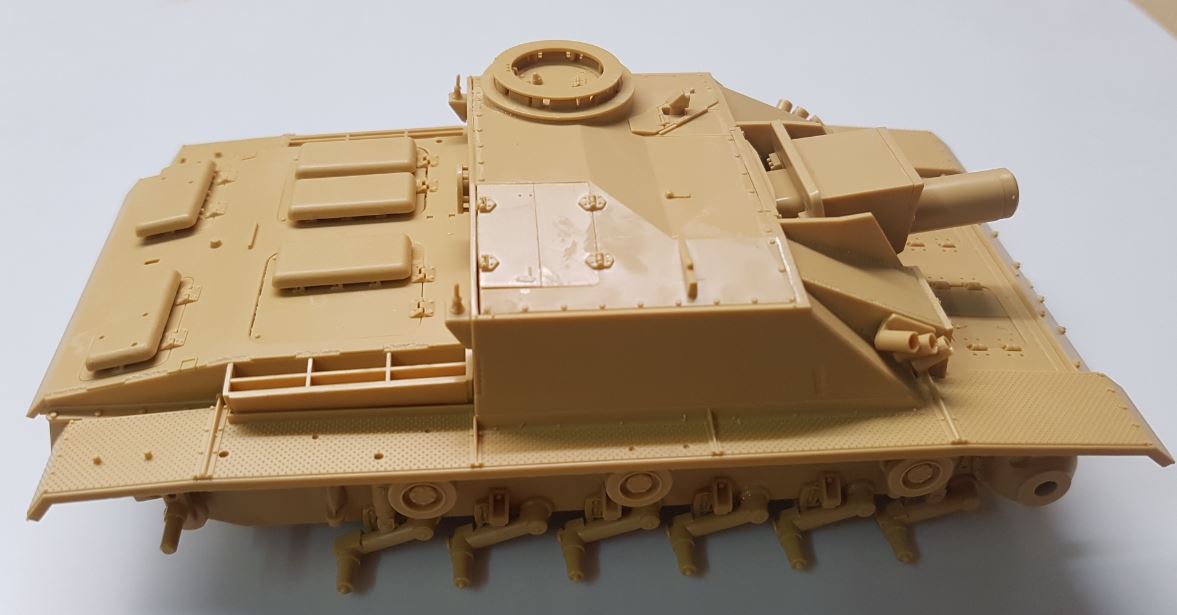

Gebaut habe ich den Tamyia Bausatz OOB. Das geht schnell, einfach und zeigen muss man das nicht. Das weiß jeder wie das geht.
Es wird also weniger ein Baubericht, sondern mehr ein Mal und Lackierbericht.

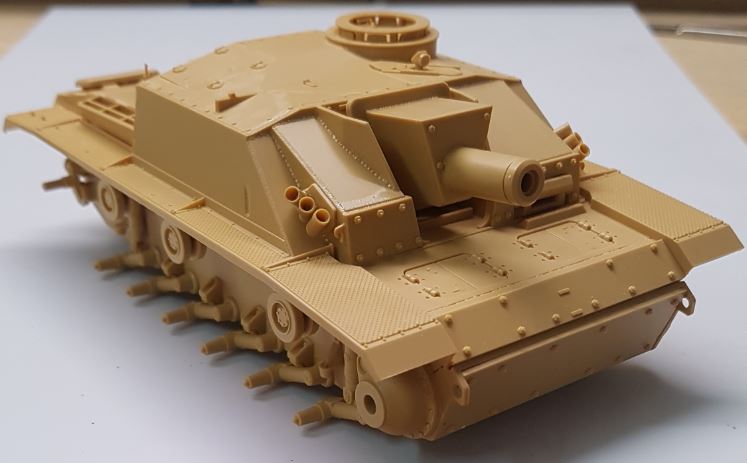

Hier ist der Bausatz

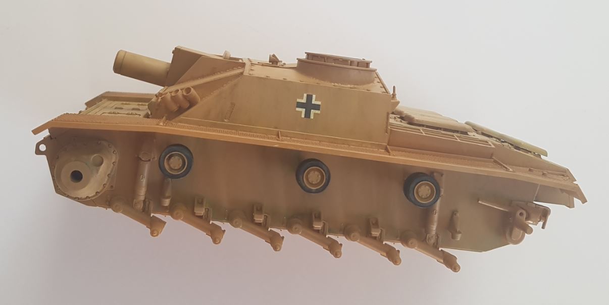

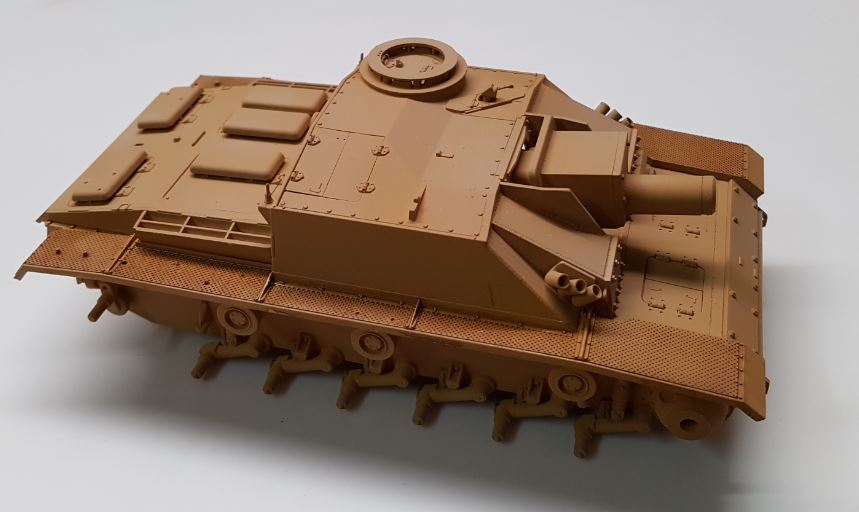

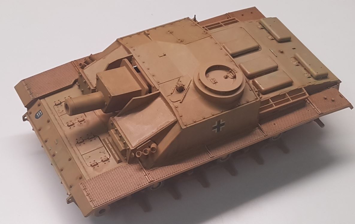

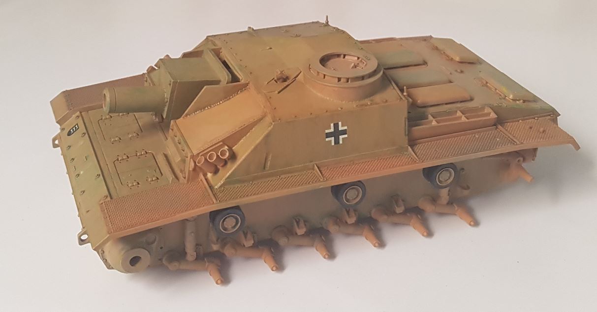

fertig für die Grundlackierung sieht das so aus
Die Grundlackierung erfolgt auf eine weiße AK Grundierung. Das ist diese EInschichtgrundierung, mit der man nach einmal Grundieren anfangen kann zu lackieren. Ich mag sie nicht. Zu dick pigmentiert. Deckt zwar nach einmal sehr gut, aber eine Pest die Airbrush zu reinigen.

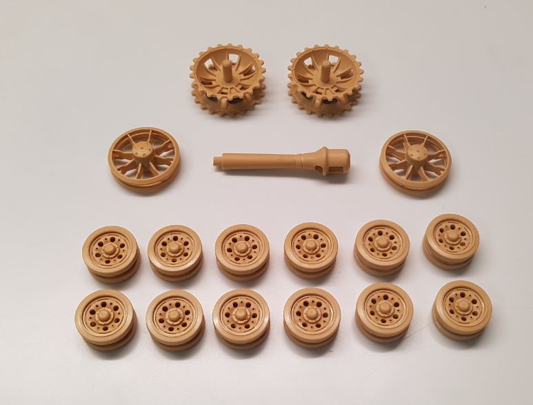

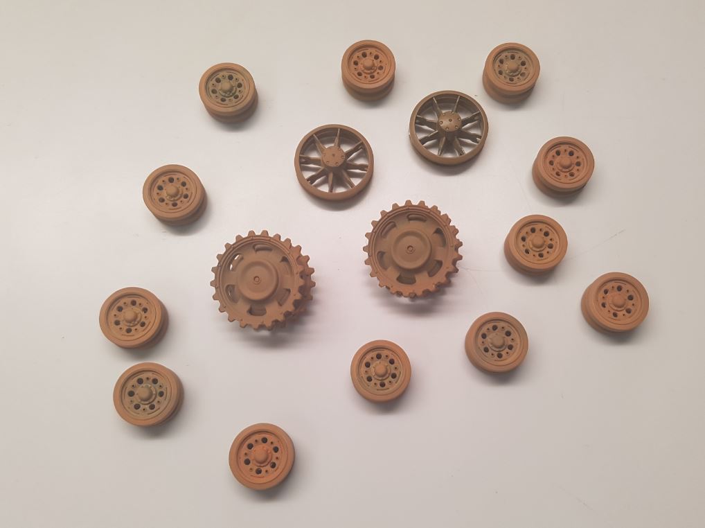

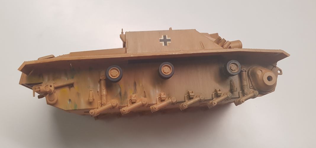

Lackiert mit Tamyia XF-59 und Highlights mit XF-57. Die Räder werden genauso vorbereitet.
damit sind die Vorabreiten abgeschlossen. Alles weitere passiert mit Ölfarben und Pigmenten. Später kommen dann weitere Kleinteile.

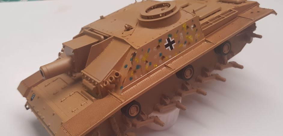

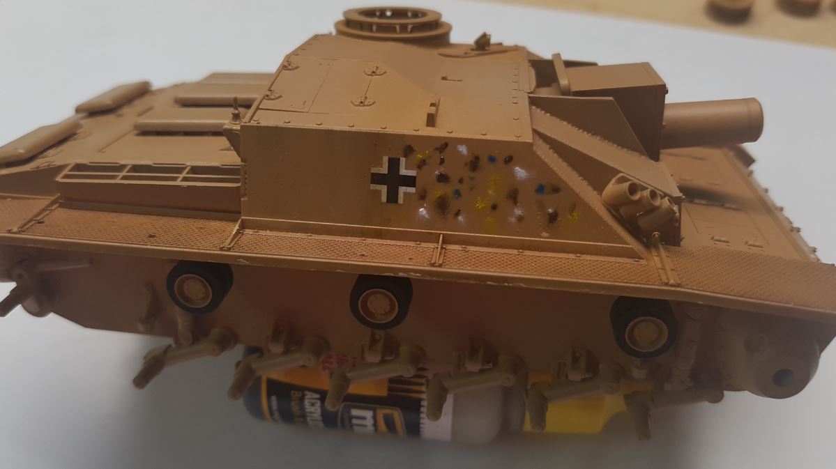

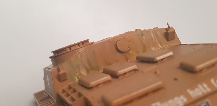

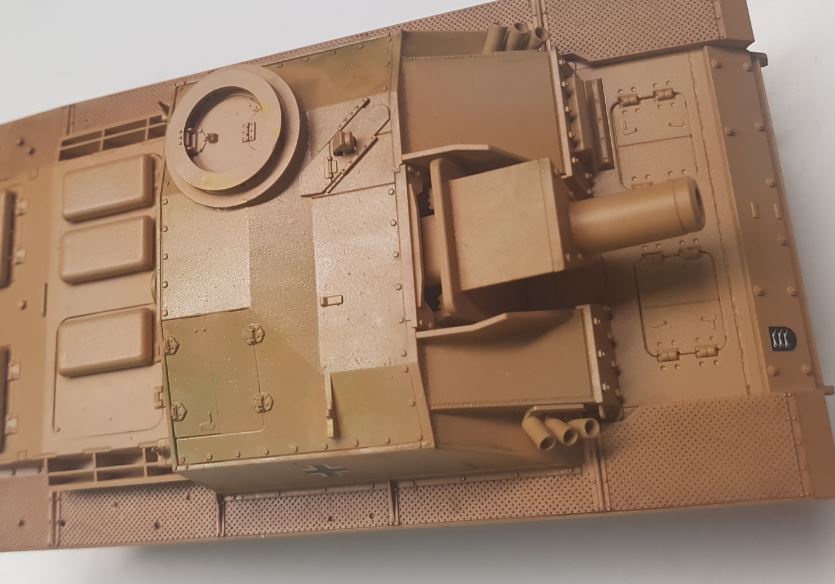

als erstes geht es um das Intensiveren und vertiefen der Grundfarbe. Das erreicht man mit der Tupfen-Technik. Unregelmäßig werden Ölfarben auf einzelne Flächen getupft.
diese Tupfen werden dann mit einem weichen Flachpinsel ineinander verblendet. Bei senkrechten Flächen mit senkrechten Pinselstrichen.

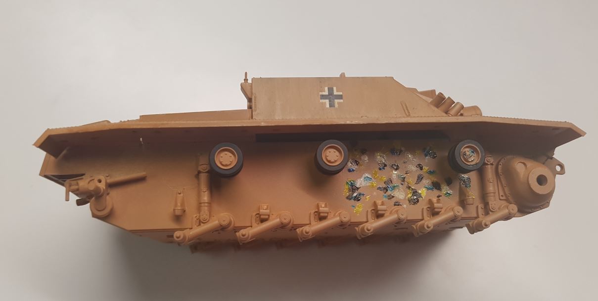

Das gleiche an der unteren Wanne.
vorn fertig verblendet, hinten angefangen
nochmal an der Rückwand des Aufbaus. Angefangen...
und fertig

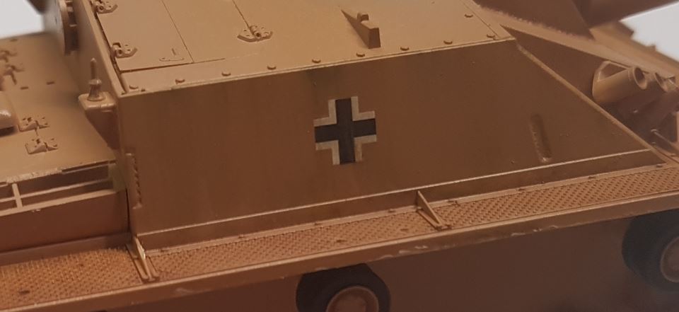

nochmal das lustige Muster an der Seite
und oben
auf waagerechten Flächen wird kreisförmig verblendet.
fertig

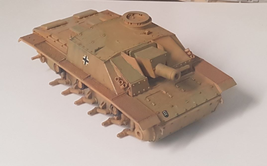

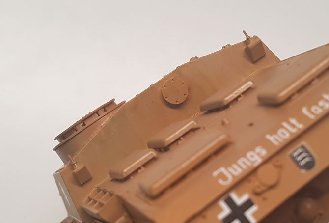

der nächste Schritt sind Filter. Hierbei geht es darum einzelne Flächen voneinander abzuheben.
Ölfarbe wird mit Verdünner stark verdünnt, quasi eine sehr dünne Lasur, und gleichmäßig auf einzelne Panels aufgetragen.
sieht dann so aus
die Räder bekommen die gleiche Behandlung
damit ist das Filtern auch abgeschlossen

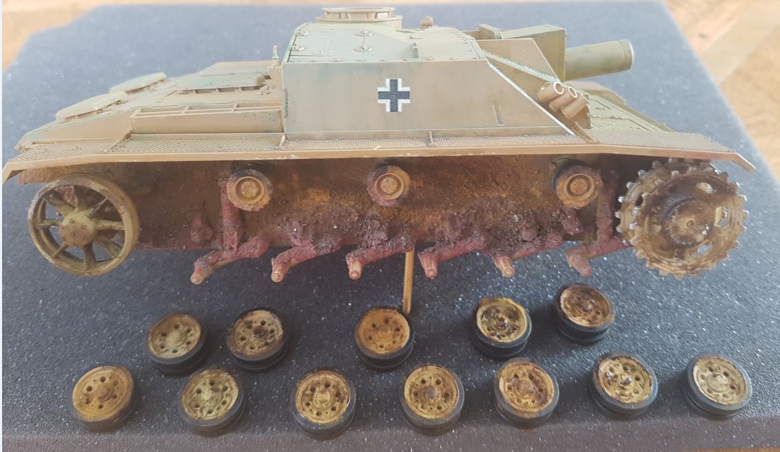

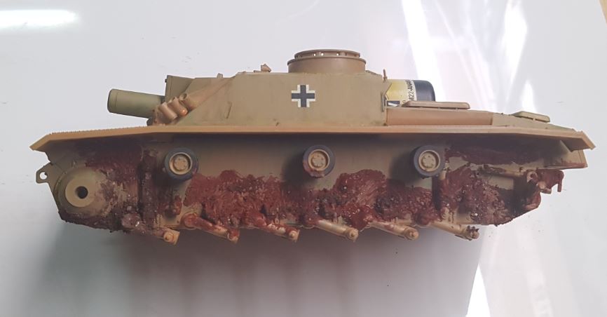

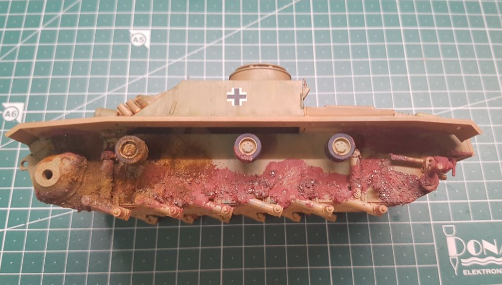

als nächstes Dreck und Schlamm im Bereich Wanne, Räder und Ketten.

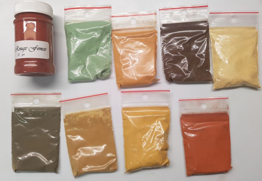

Vor Jahren habe ich mir in der Provence eine Auswahl Terrakottaproben gekauft. Alles natürliche Farben (auch das Blau). Die kommen jetzt gerade recht.
mit Mörtel und diesen Pigmenten und Ölfarbe (braun) habe ich einen Schlam angemischt und begonnen das Fahrwerk zu verdrecken.
dann kommen weitere Farben hinzu
fertig ist die Geschichte. Die Räder haben auch ihren Teil abbekommen

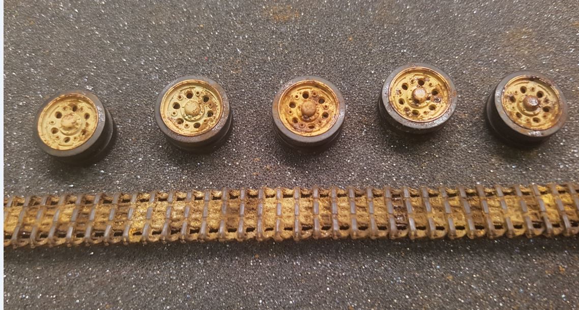

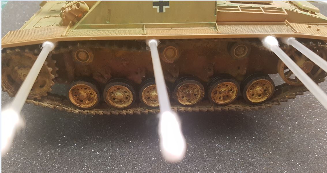

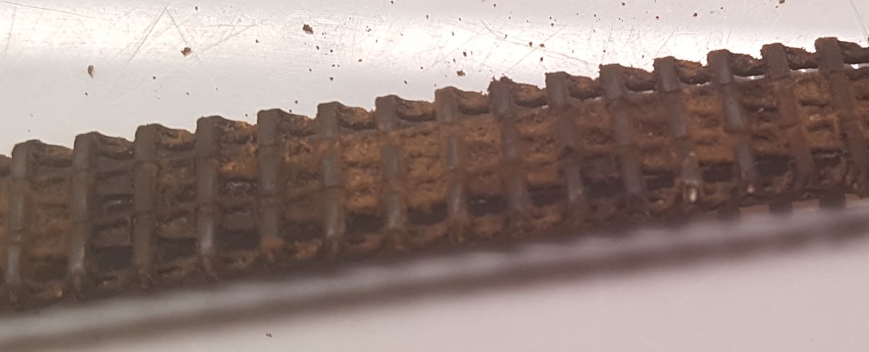

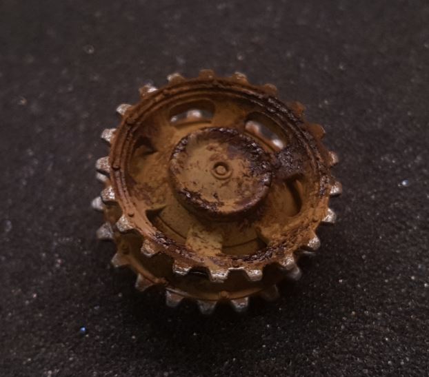

bei den Treibrädern habe ich die Zähne, bei denen die Farbe von den Ketten weggerieben wird, mit Vallejo Steel trocken gefärbt. Mit dem Finger drübergewischt um den Glanz los zu werden
die Ketten bekommen die selbe Behandlung
zum Schluss die Aufstandsteile der Ketten mit Graphit eingerieben
und montiert

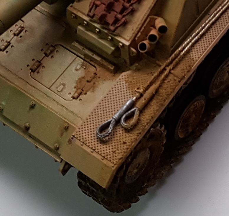

weiter geht es mit weiteren Ablagerungen im Bereich der Fahrwerkswanne.

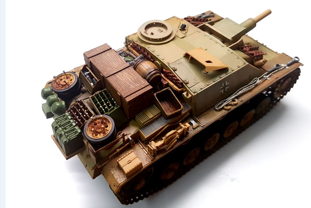

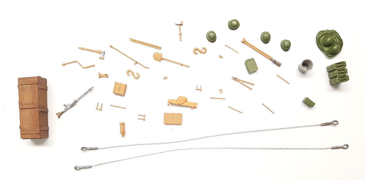

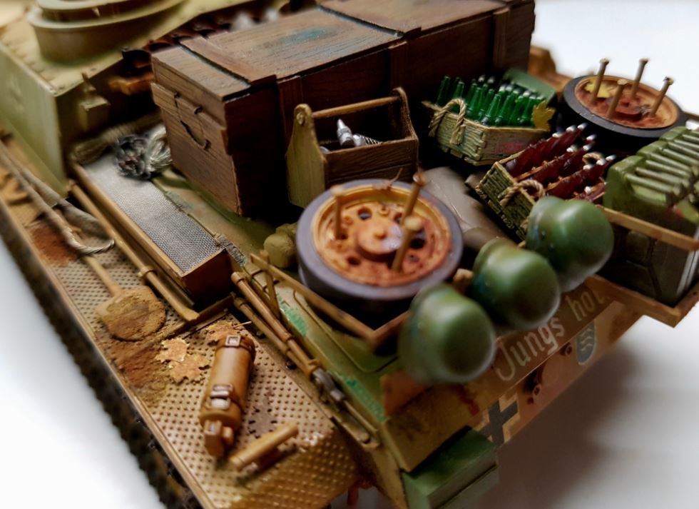

weiter ist's gegangen.

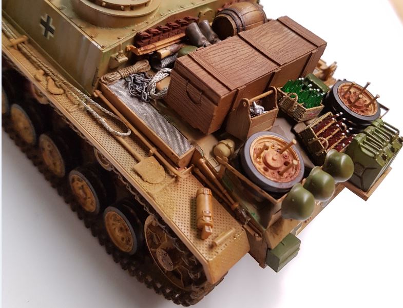

Alle möglichen Kleinteile und Gepäckstücke vorlackiert
und auf dem Vehikel verteilt. Bierkästen, ein Fass und ein paar andere Holzkisten sind auch noch dazu gekommen.
jetzt kann es mit der Bemalung weitergehen. Es folgen diverse Verschmutzungen und anderes.
Karlsfelder Edelstoff
Das muss eine Münchner Besatzung sein
- Nightquest1000
- Beiträge: 1845

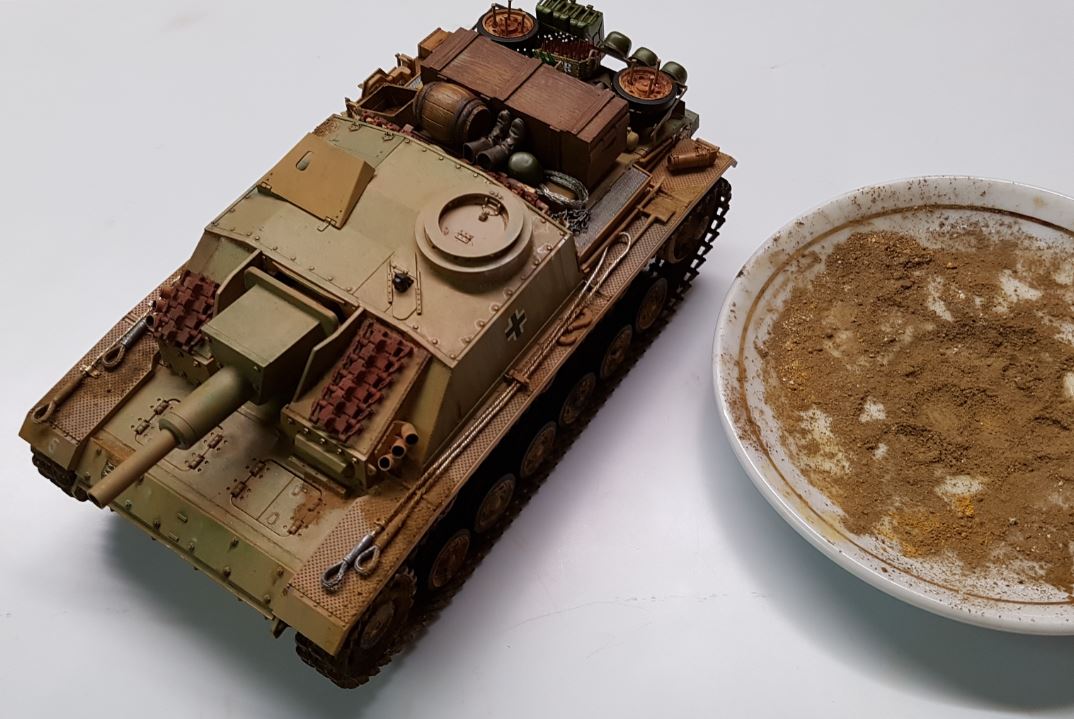

so, geht weiter,
Allgemeine Verschmutzungen sind das Thema. Auf die Stellen von der gezeigten Pigmentmischung aufgetragen und mit verdünntem Abteilung "Earth" Öl fixiert. Wichtig ist an einem Punkt wirklich aufzuhören und das Ganze dann 1-2 Tage trocknen zu lassen. Wenn man mit Pigmenten in verschiedenen Farben arbeitet um Kontraste zu bekommen würde man sonst, wenn man nass in nass arbeitet alles zu sehr verwaschen.
als nächstes kommen dann dunklere Pigmente dazu.
hinten habe ich die Gepäckstücke und Kleinteile wie weiter oben beschrieben mit verschiedenen Filtern behandelt.
hier fehlen dann noch ein paar kleinere Teile und ein punktuelles Wash hier und da.

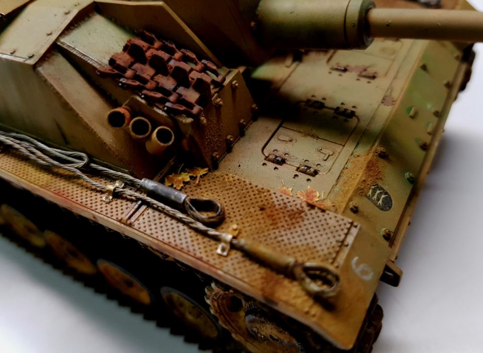

- Nightquest1000
- Beiträge: 1845

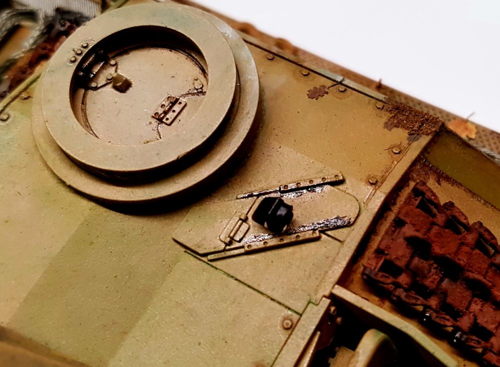

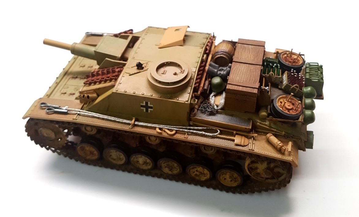

und schon ist das Bemalungsprojekt abgeschlossen.

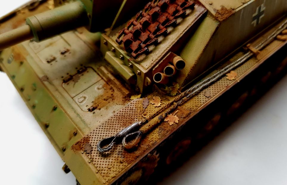

dunkle Pigmente, die ich mit verdünntem Abteilung Dark Wash fixiert habe bilden Kontraste. Etwas Laub ist auch noch dazu gekommen
hinten ist die Farbgebung mit verschiedenen Washes aus verdünnten Ölfarben komplettiert worden
frisches Fett imitiere ich mit unverdünntem Öl wie zum Beispiel an der Schiebeklappe über der Zieleinrichtung
hier nochmal Beispiele generelle Verschmutzungen

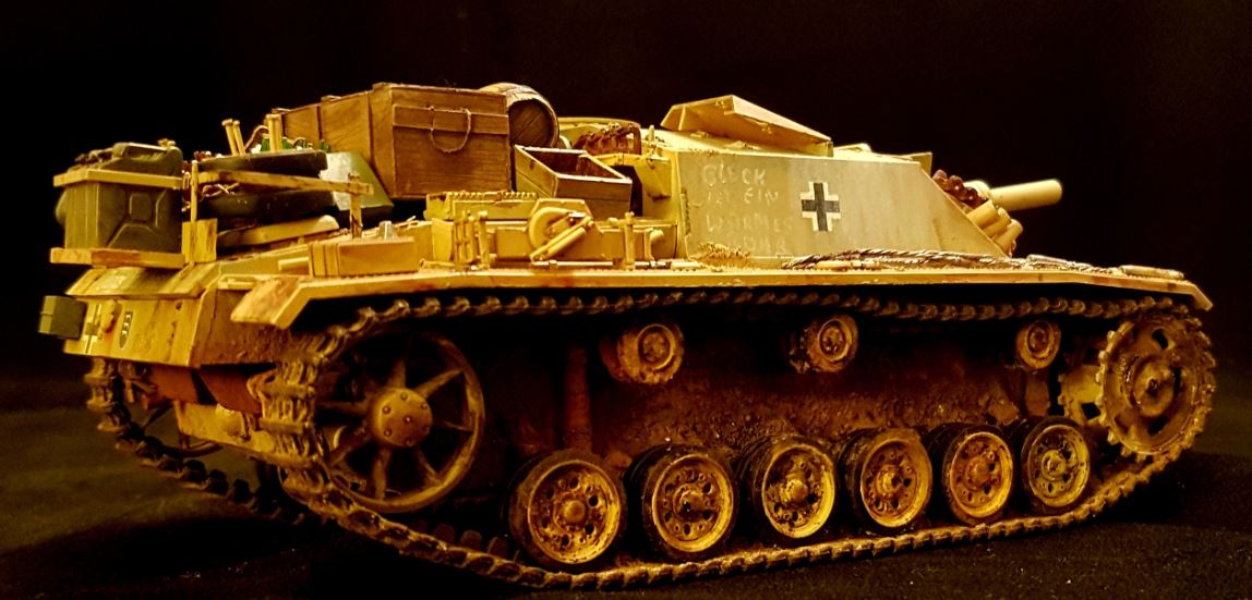

und ein Gesamteindruck
am WE fotografiere ich ihn für die Galerie
