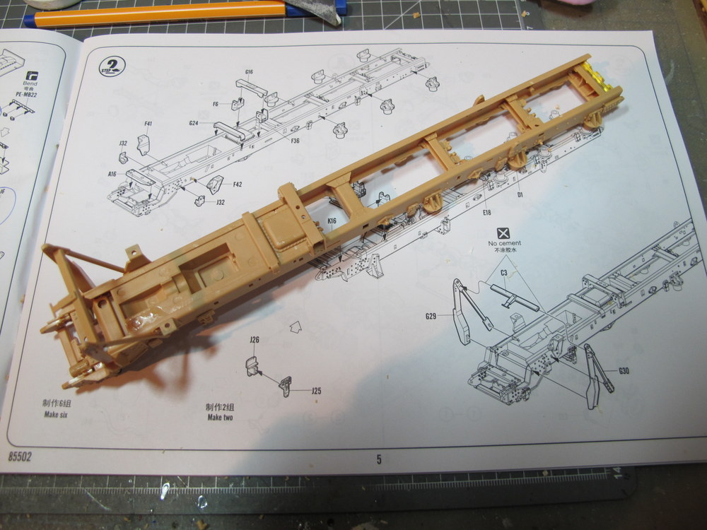

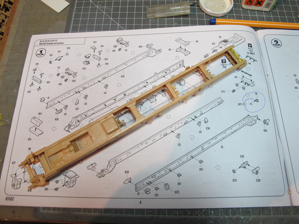

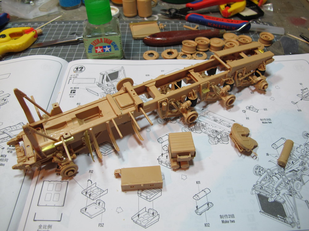

Ich habe mich an die Bauanleitung gehalten und mit dem Rahmen begonnen:
Baustufe 1
Baustufe 1
Rahmen fast komplett

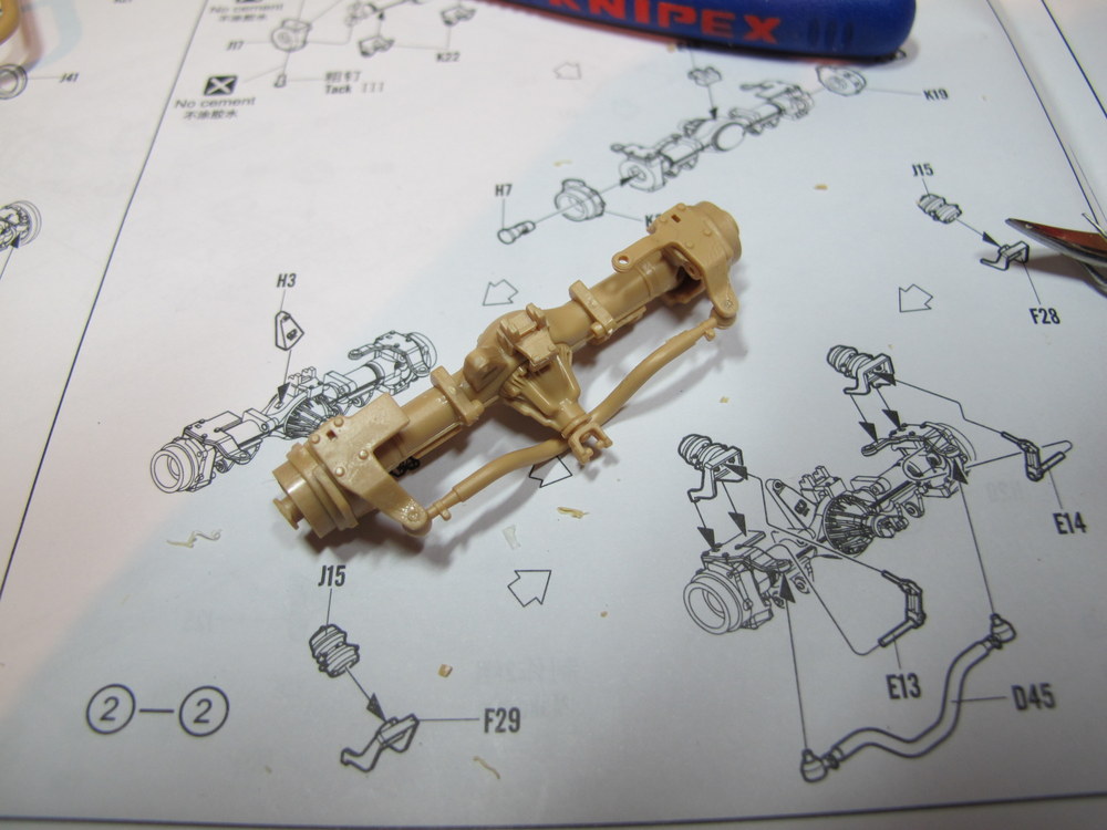

Weiter ging es mit den Achsen, von denen die Zugmaschine 4 benötigt:
Achse
Achse
Vorderachse
Vorderachse

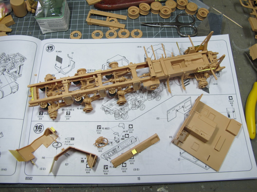

Weiter ging es mit den diversen Anbauteilen, die in einzelnen Baugruppen vorgebaut wurden:
Es füllt sich
Es füllt sich

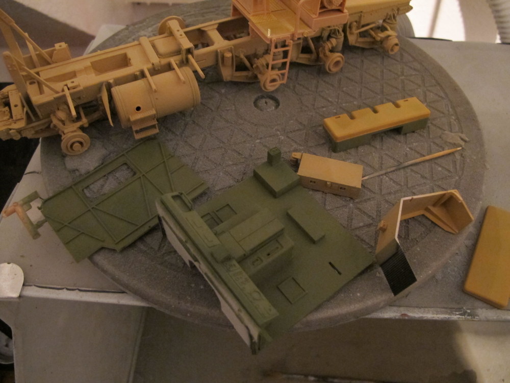

Da ich das Fahrerhaus mit geöffneten Türen darstellen wollte, wurde im nächsten Schritt mit der Lackierung des Innenraums begonnen:
Die ersten Lackierarbeiten
Hierbei wurde auch schon der Fahrzeugrahmen und die einzelnen Anbauteile in Sand eingefärbt.

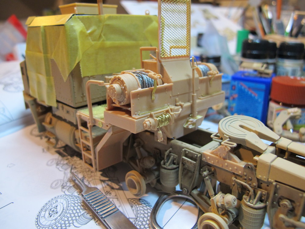

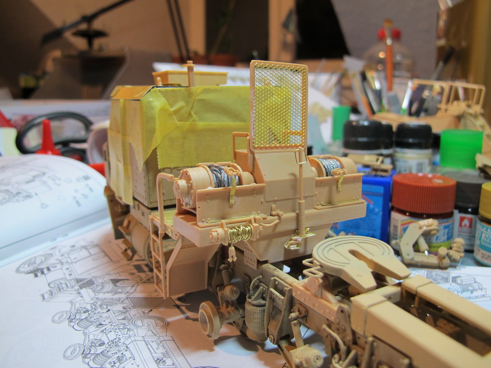

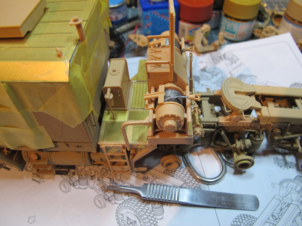

Weiter ging es mit dem Aufbau der Winden:
Windenzusammenbau
Windenzusammenbau

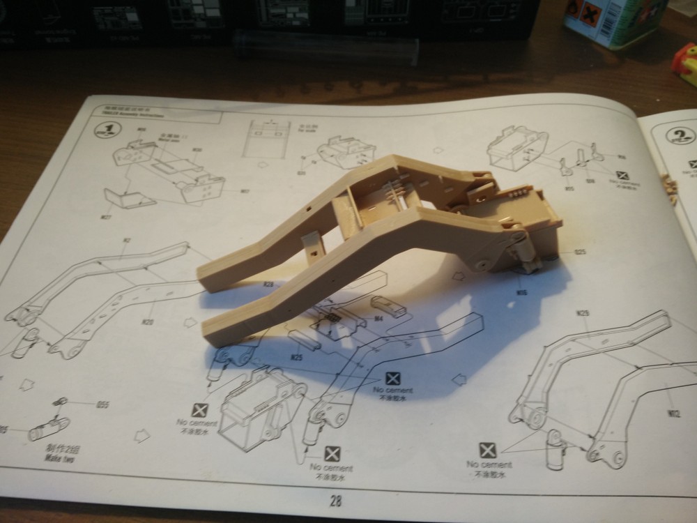

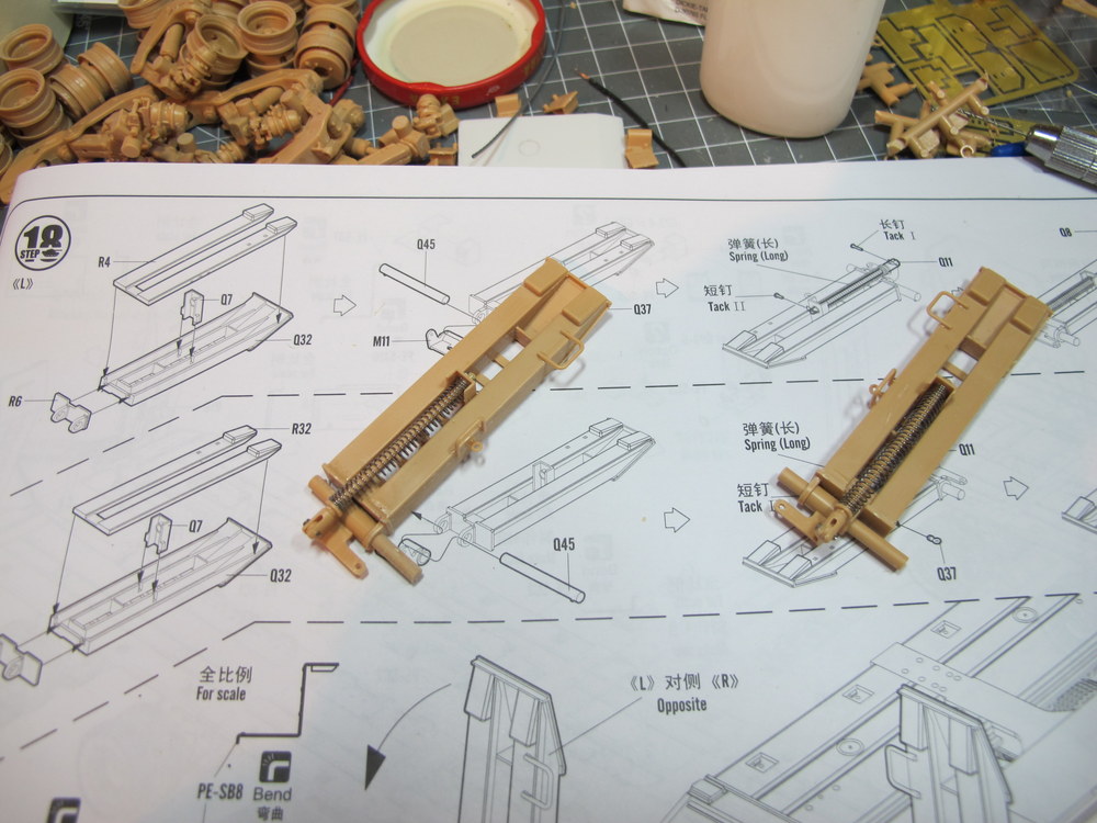

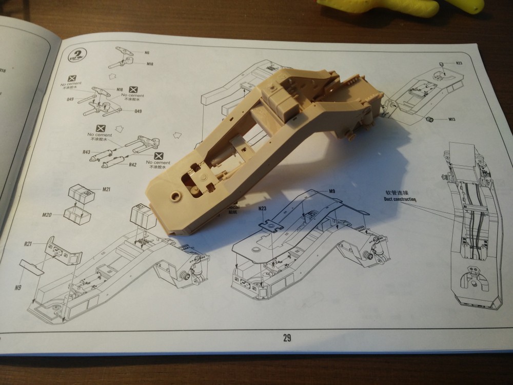

Im dritten Schritt wird der Rahmen für die Anlenkung der Achsen aufgebaut:
Teil 3
Teil 3

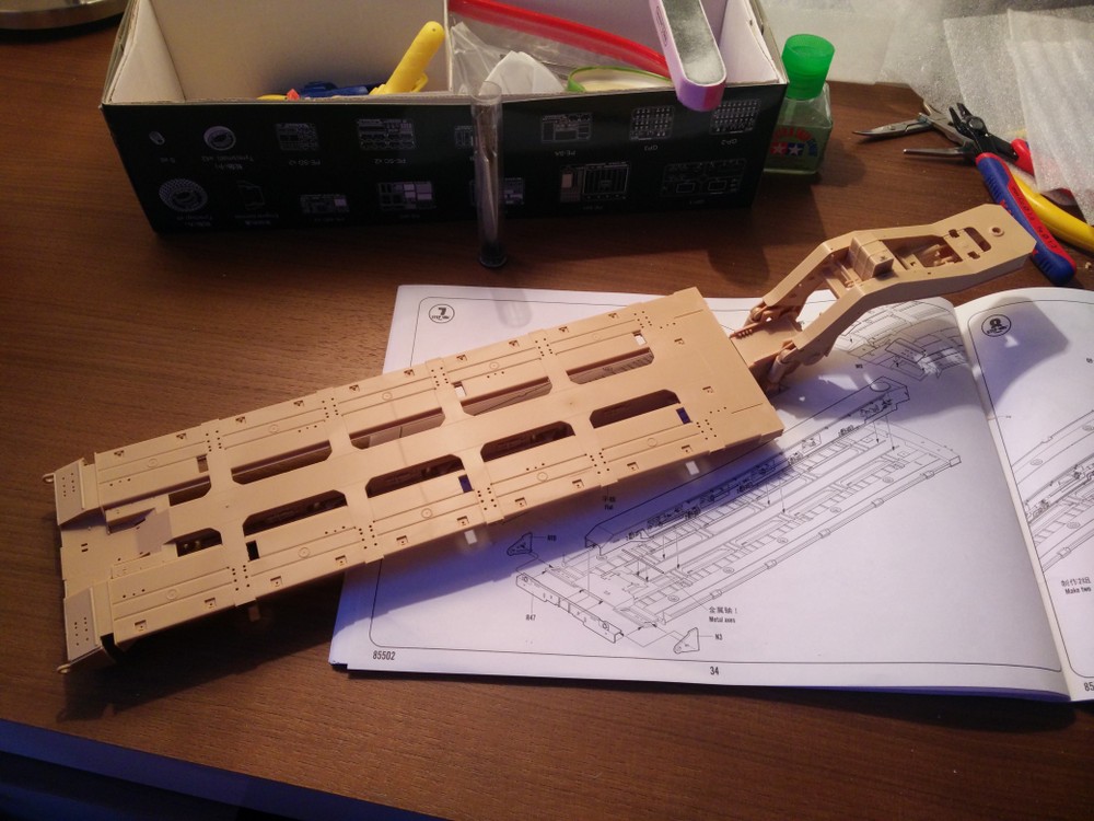

Anschließend wird die Ladefläche des Aufliegers vorbereitet:
Ladefläche
Ladefläche
Zum Schluß gibt es ein erstes Probezusammenstecken der 3 Baugruppen:
Passt scho
Passt scho

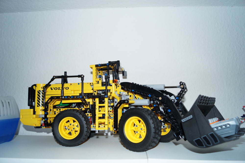

Die Achsen können beweglich gebaut werden. Dies gilt auch für den Auflieger.
Zwar nicht ganz so beweglich wie bei dem Lego Technik-Set im Hintergrund, aber beweglich.

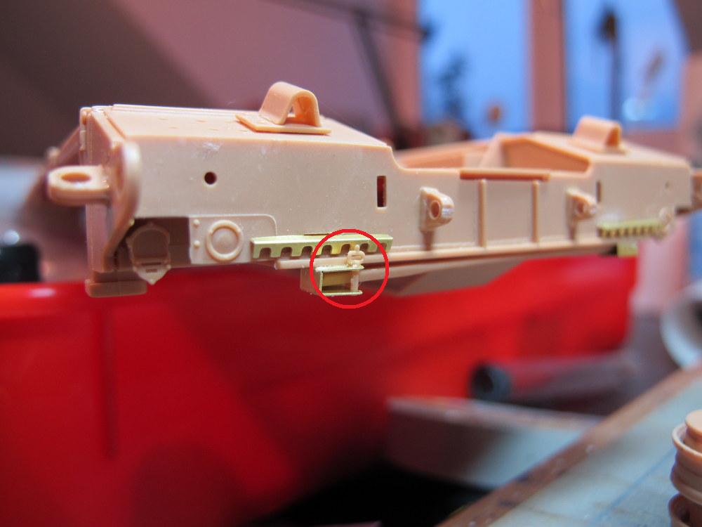

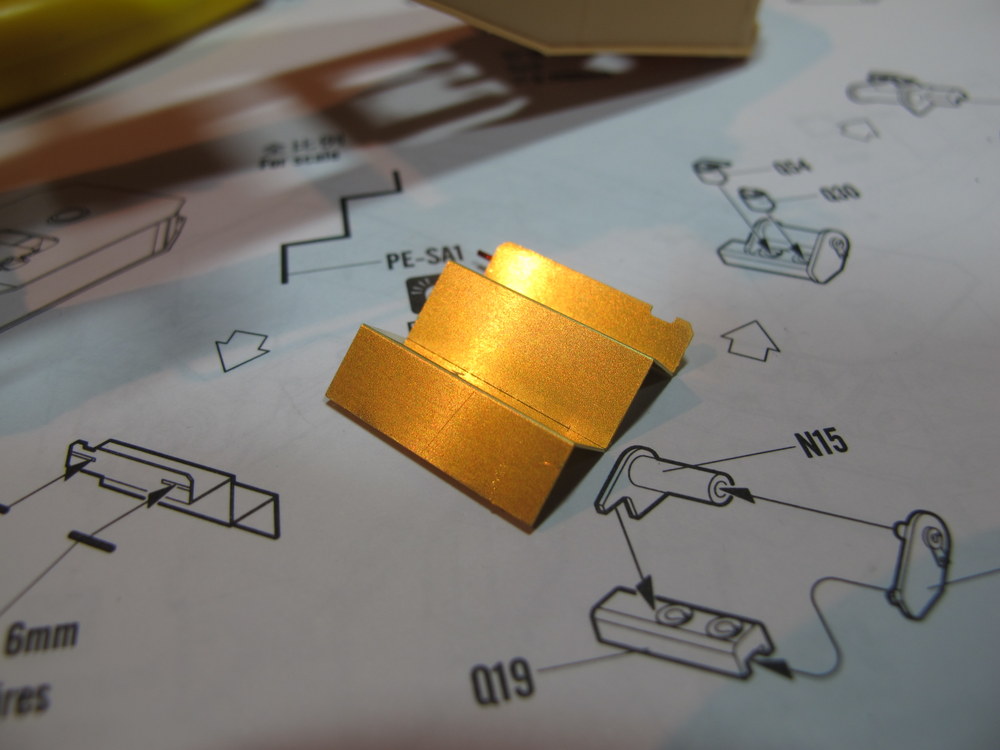

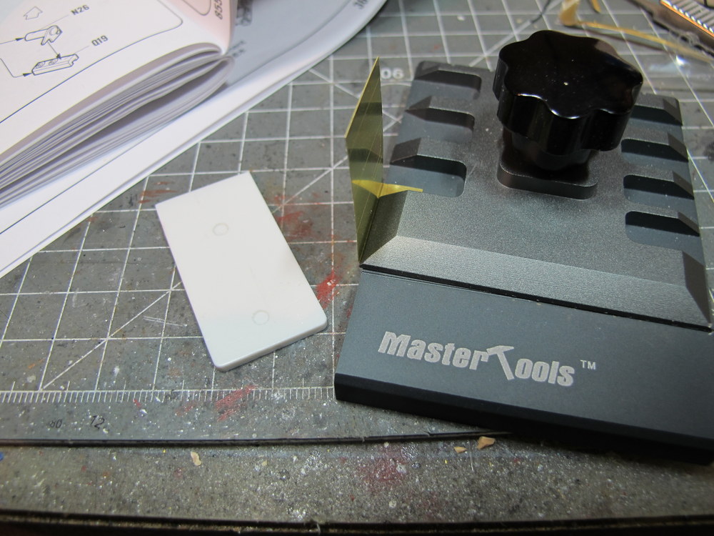

Zunächst wurden jedoch am "Schwanenhals" weitere Ätzteile angebracht.
Schwanenhals
Schwanenhals

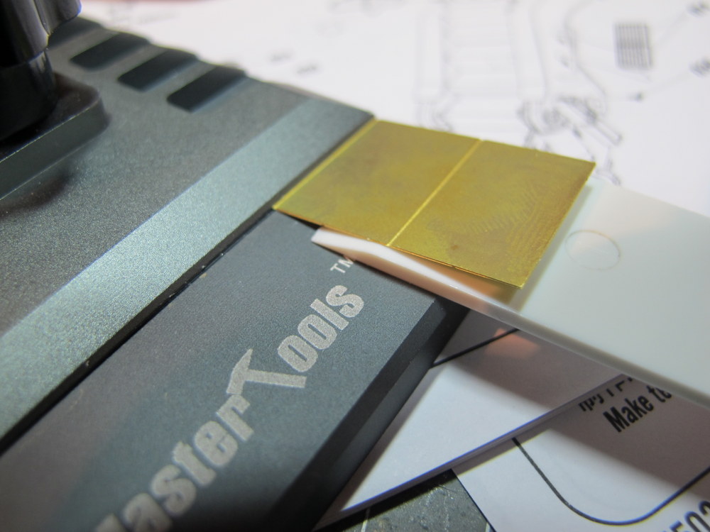

Hier kam mein Nikolauspräsent zum ersten Mal richtig zum Einsatz.
Die Biegevorrichtung
Ein tolles Hilfsmittel und einer herkömmlich Flachzange deutlich überlegen. Mit dem beiliegenden "Spachtel" wird das Ätzteil gebogen.

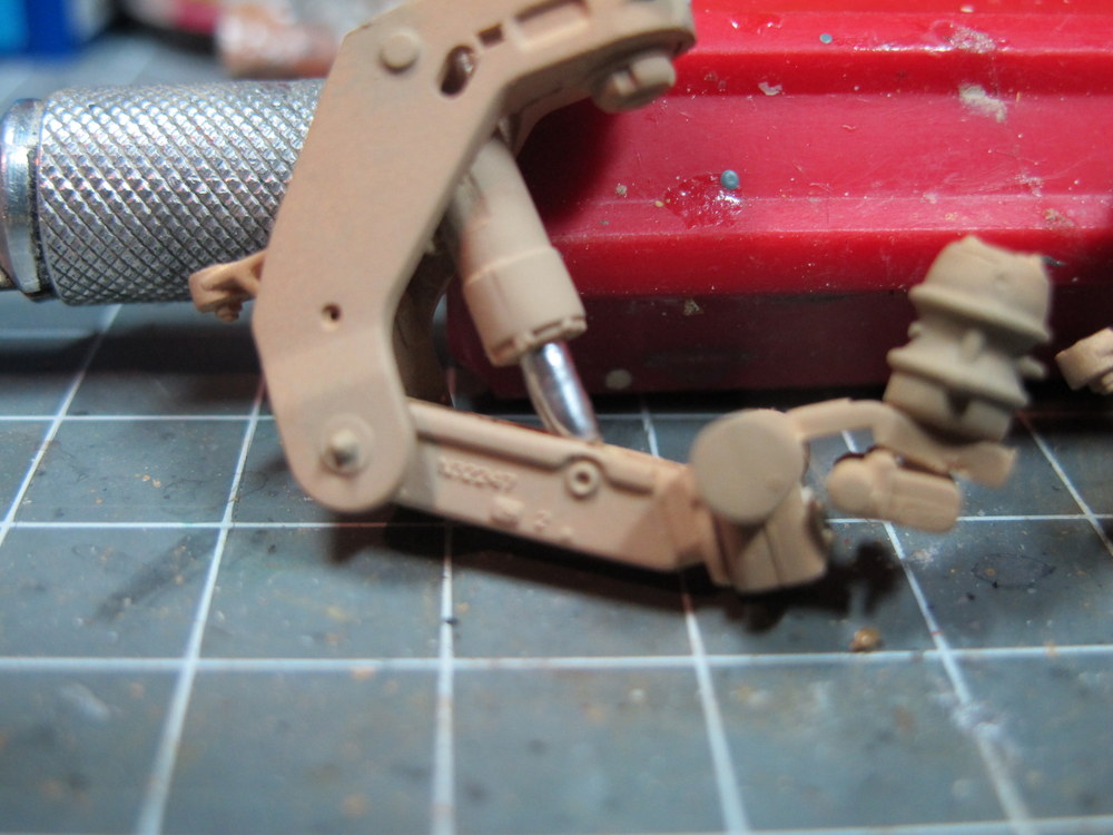

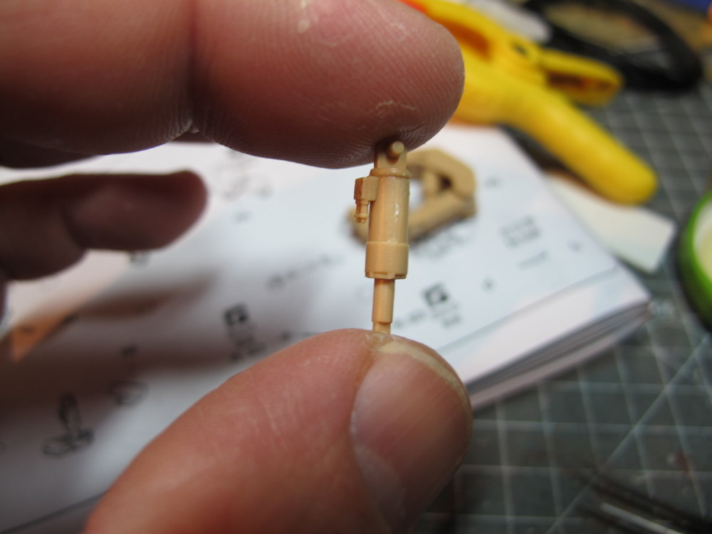

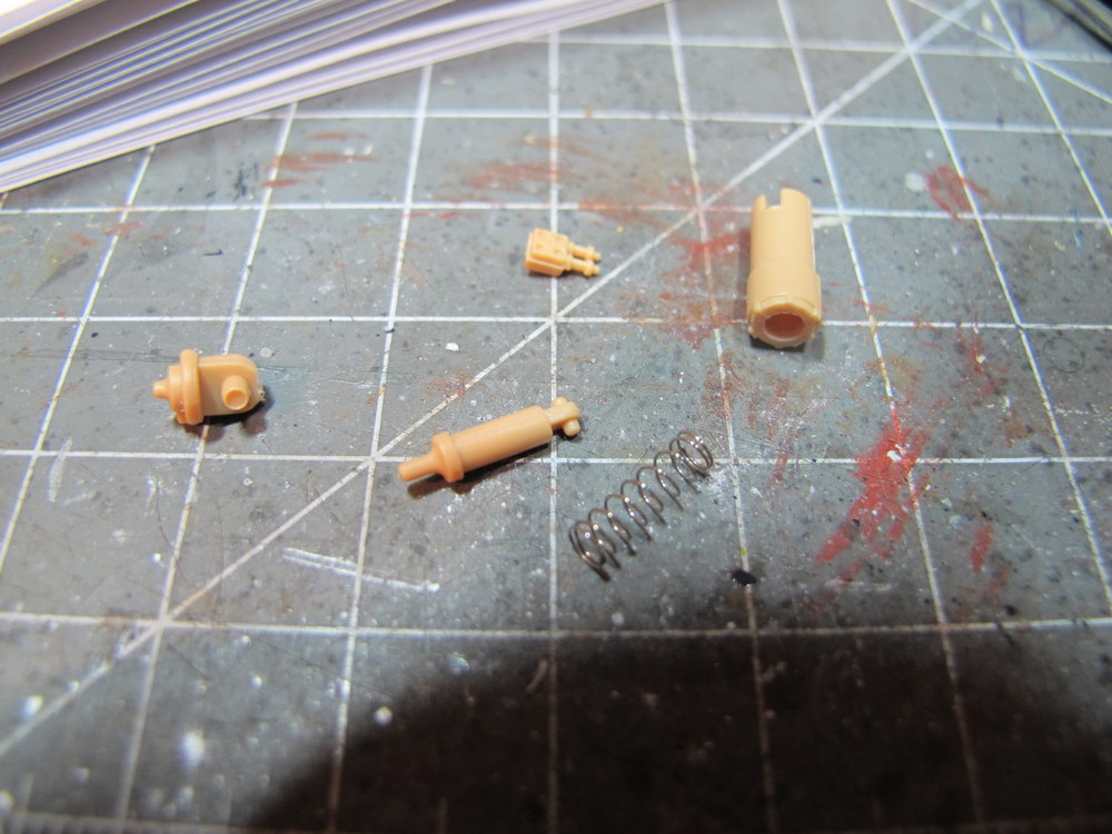

Weiter ging es mit den Hydraulikzylindern der Zwillingsachsen. Dieser besteht aus 5 Einzelteilen:
EInzelteile
EInzelteile
Die Hydraulikzylinder lassen sich beweglich bauen.
FB01
FB01
FB02
FB02

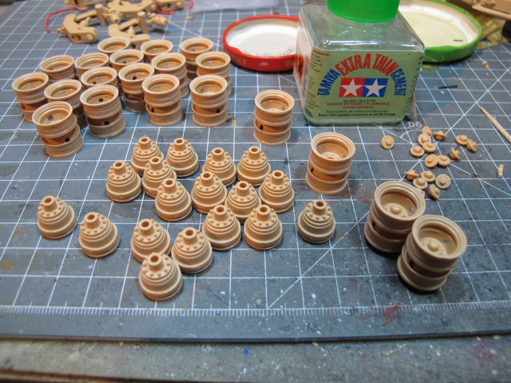

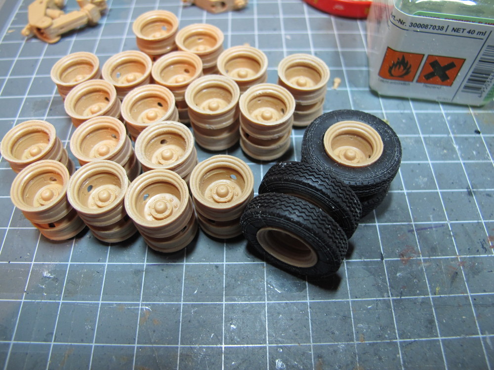

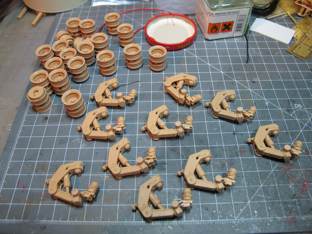

Insgesamt sind 10 Radaufhängungen und 20 Zwillingsfelgen zu bauen:
Fertig
Fertig
Die Zwillingsfelgen bestehen aus den eigentlichen Felgen sowie den Trommelbremsen (ich vermute mal, dass es sich um Trommelbremsen handelt):
Zwillingsfelgen
Zwillingsfelgen
So soll es dann mal aussehen, wenn die Reifen montiert sind:
Mit Reifen
Mit Reifen

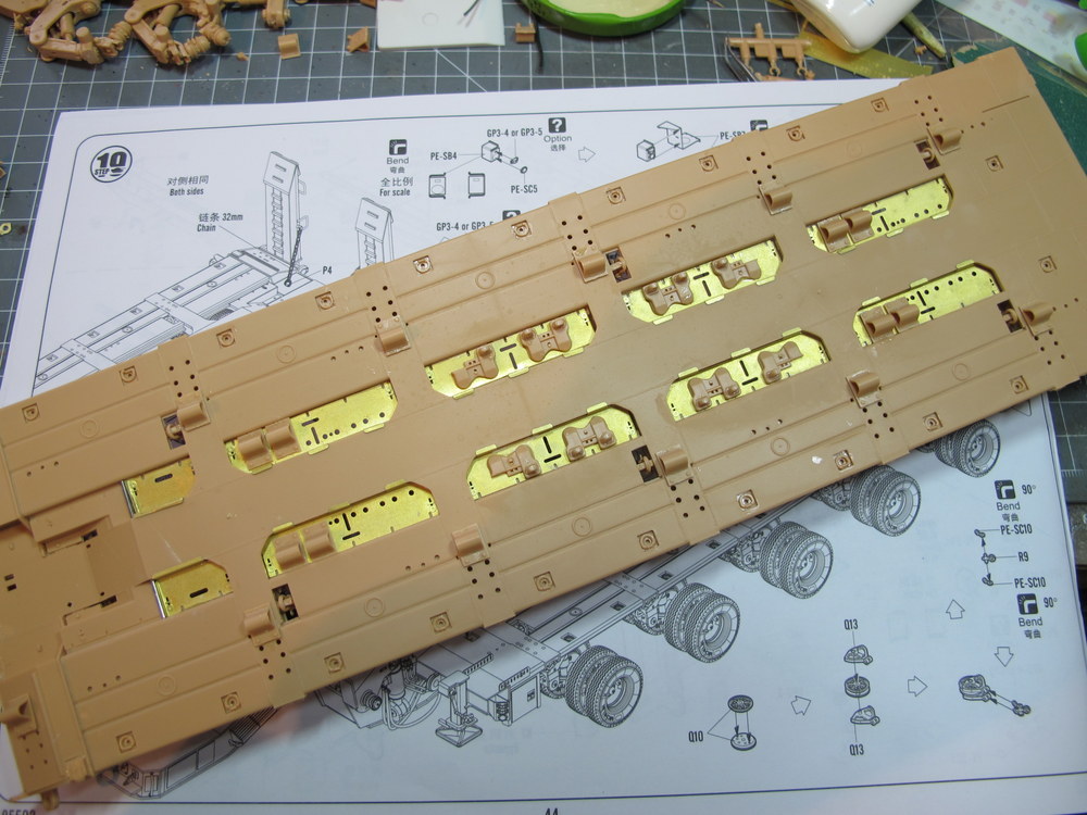

Als nächstes habe ich weitere Ätzteile auf dem Auflieger angebracht.
Mehr Ätzteile
Mehr Ätzteile

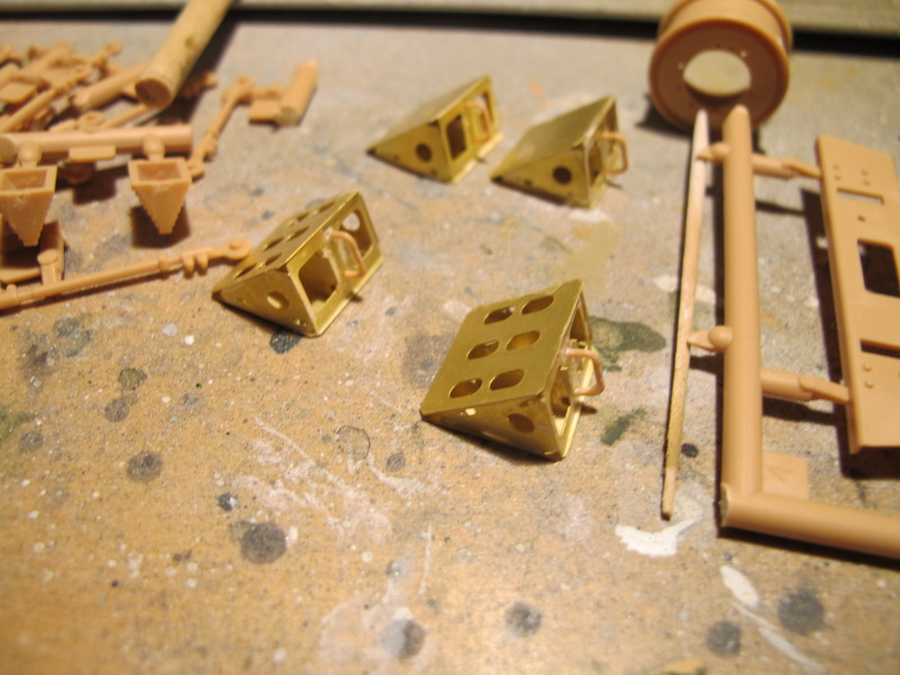

Nach dem diese Arbeit abgeschlossen war, habe ich diverse "Kleinteile" zum Festzurren auf dem Trailer angebracht.
Kleinteile
Kleinteile

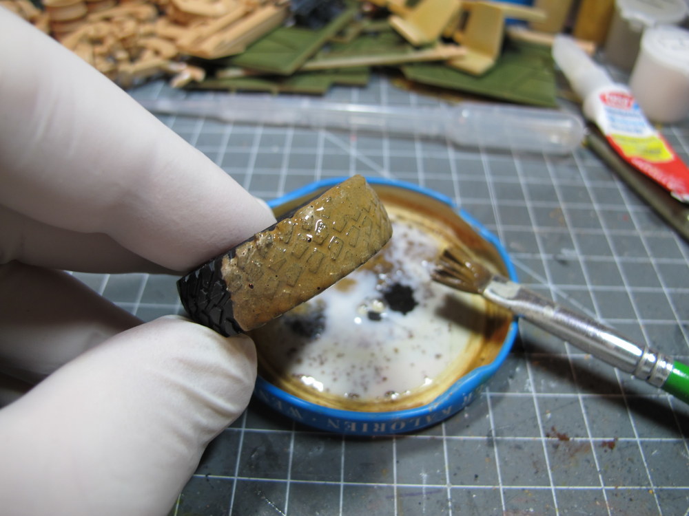

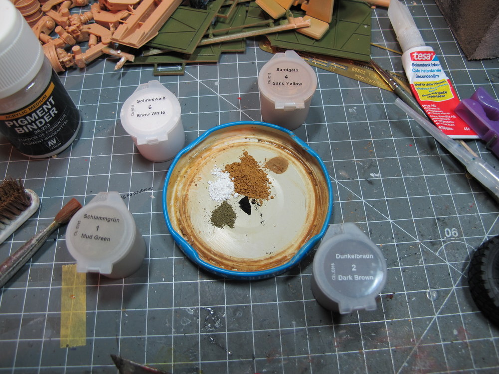

Und weiter geht es in die 3. Bauwoche dieses recht umfangreichen Projekts. Da mir in dieser Woche die Muße fehlte, weitere Ätzteile an dem Trailer anzubringen, habe ich die Zeit genutzt und mich an die Verschmutzung der knapp 50 Gummireifen zu machen, die diesem Bausatz beiliegen. Hierzu benutzte ich diverse Pigment-Sets (u.a. von Revell, NOCH und Vallejo) in diversen erdnahen Farben, um den Reifen einen gebrauchten Eindruck zu verpassen:
Das Werkzeug
Das Werkzeug

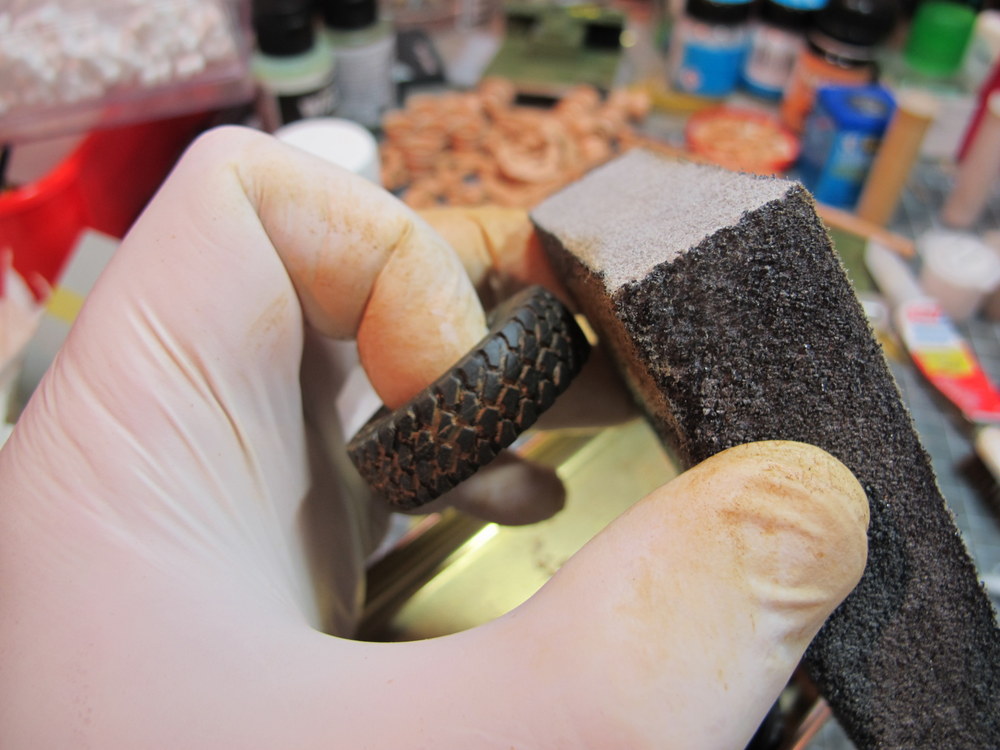

Den Pinsel benutze ich zum Auftragen, die Zahnbürste zum Abtragen und Verwischen. Den Schleifschwamm benutze ich für das Finish.
Als erstes wähle ich die gewünschten Pigmente aus. In diesem Fall aus dem Revell-Set die Farbtöne Schlammgrün, Dunkelbraun, Sandgelb und Schneeweiß. Da mein Gespann in einer Gegend mit viel Sand unterwegs gewesen sein wird, verwende ich ca. die dreifache Menge Sandgelb im Verhältnis zu den anderen Farbtönen, die ich zum Mischen und Variieren benutze.
Mischplatz
Mischplatz
Anschließend wird das ganze mit dem Vallejo Pigment Binder vermischt. Laut Revell soll es wohl auch mit Wasser gehen. Ich habe mit dem Vallejo-Produkt gute Erfahrung gemacht.
Als nächstes wird die Farbpampe mit einem Pinsel aufgebracht. Ich empfehle hierfür den Einsatz von Einmalhandschuhen, damit man sich nicht komplett vollschmiert. Die Phase habe ich dann doch überwunden.
Aufbringen
Aufbringen

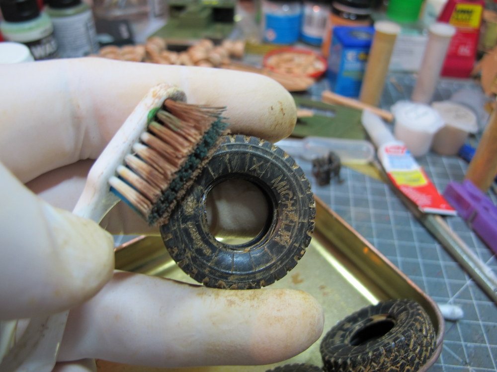

Nach dem Aufbringen der Pigmente werden die Reifen zum Trocknen abgestellt. Im nächsten Schritt entferne ich die "groben" Pigmente mit einer Zahnbürste:
Zahnbürste
Zahnbürste
Abschließend "schleife" ich das grobe Profil der Lauffläche noch mit dem Schleifschwamm ab. Bei diesem Arbeitsschritt entferne ich gleichzeitig noch den feinen Grat auf den Reifen.
Endbearbeitung
Endbearbeitung

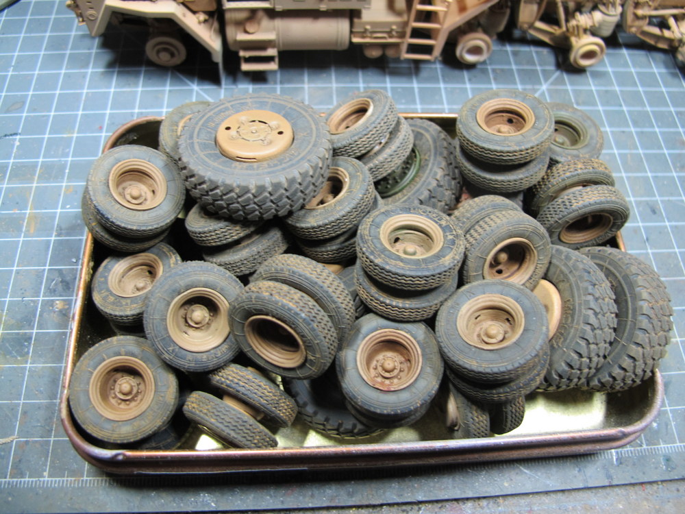

Die oben genannten Arbeitschritte wiederhole bei den restlichen 50 Reifen:
Fast fertig
Fast fertig

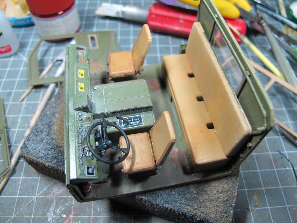

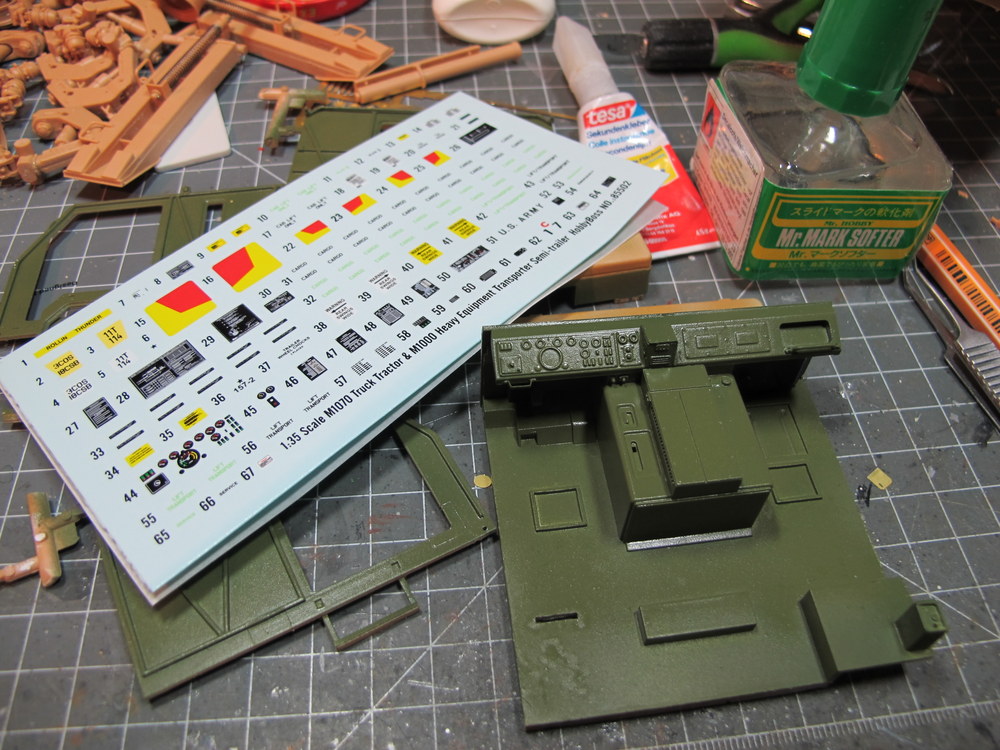

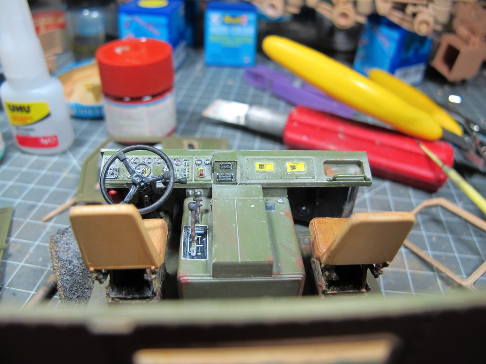

Nach dieser recht eintönigen Arbeit habe ich mich wieder dem Fahrerhaus zugewandt. Dies wurde von innen mit XF-67 Nato-Grün von Tamiya lackiert und mit glänzendem Aqua Klarlack von Revell versiegelt, um die Decals aufzubringen. Ich habe mir angewöhnt, immer alles mit Klarlack zu überziehen, da ich der Auffassung bin, dass ich dann ein gleichmäßigeres Ergebnis erhalte. Aber das ist ja bekanntlich Geschmackssache.
Decals im Cockpit
Decals im Cockpit

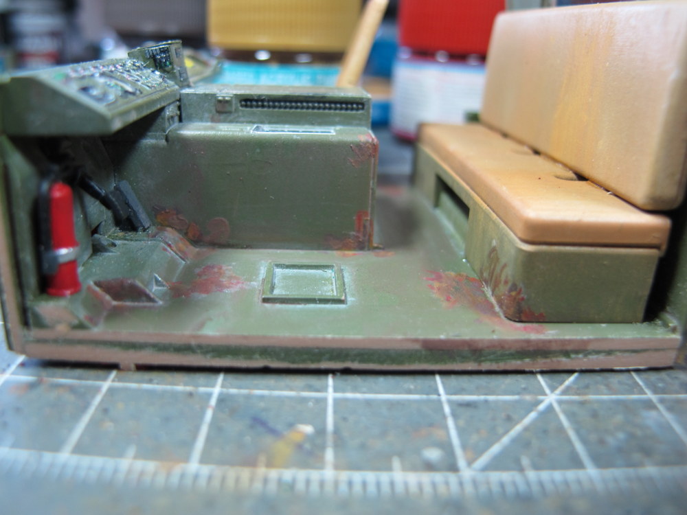

Im weiteren Verlauf habe ich die Inneneinrichtung des Fahrerhauses komplettiert und angefangen, weitere Verschmutzungen aufzutragen. Hierzu habe ich die Washings von AK Interactive verwendet. Weitere Abnutzungs- und Rostspuren habe ich mit dem Alterungsset von Mr. Hobby aufgetragen. Bei der Alterung der Sitze habe ich auch in diesem Beitrag viewtopic.php?f=43&t=3423 gespickt
Details innen
Details innen
Innen oben
Innen oben
Mit dem Ergebnis bis hierhin bin ich soweit zufrieden:
Cockpit von oben
Cockpit von oben

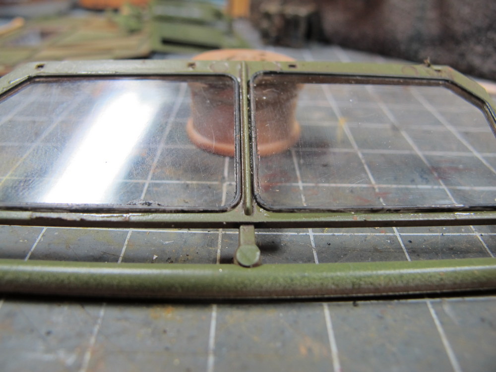

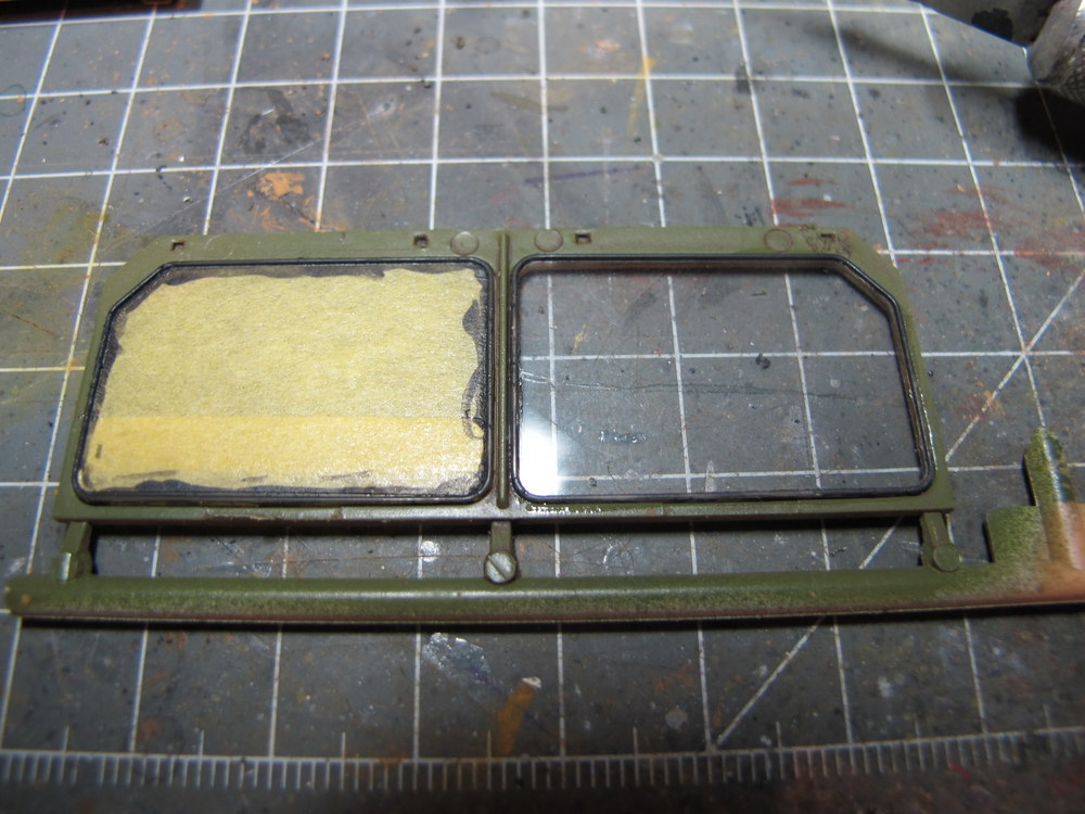

Abgeschlossen habe ich diese Bauwoche mit dem Einbringen der Klarsichtteile für die Frontscheibe und die Seitenteile. Bei der Frontscheibe wurde in diesem Bausatz auch an eine "Dichtung" gedacht.
Frontscheibe maskiert
Front fertig
Front fertig

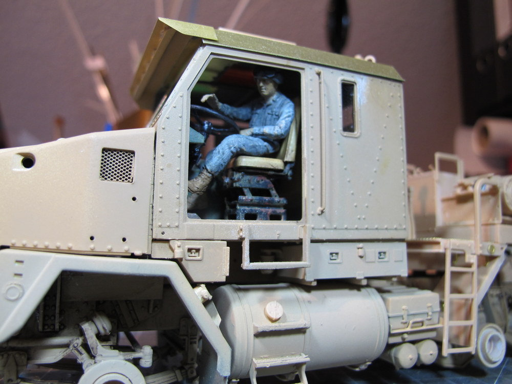

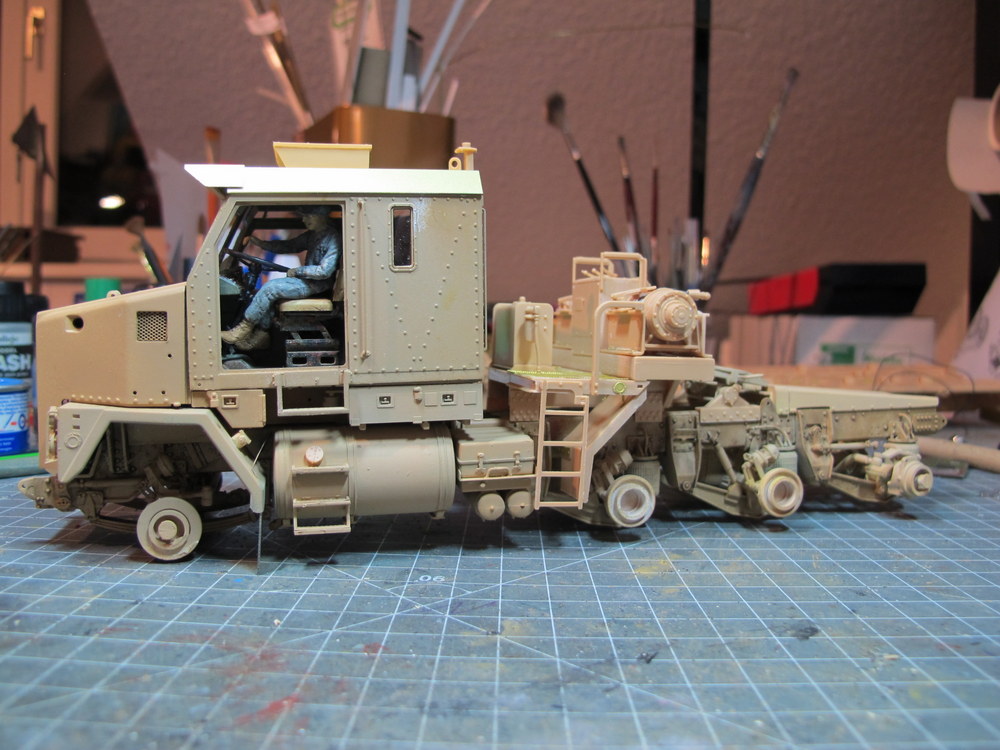

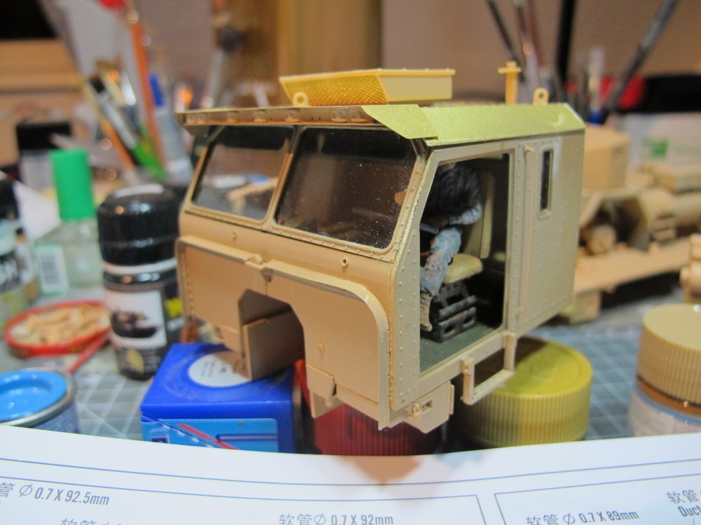

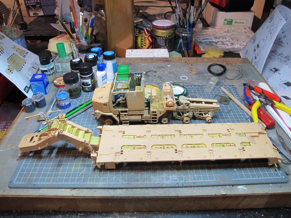

Die vierte Bauwoche neigt sich dem Ende zu. So langsam nimmt das Gespann Formen an. Mein Problem mit der Fahrerfigur hat sich auch gelöst. Bei meinem letzten Besuch bei Rettkowsky in Hamburg trug ich mein Anliegen vor. Nach kurzem Überlegen ging der Chef in seine "Privatgemächer" und holte einen defekten Bausatz vor, in dem noch eine Fahrerfigur enthalten war. Kurz den Seitenschneider rausgeholt und zack hatte ich meine Fahrerfigur. Das nenn ich mal Topservice.
Fahrer auf dem Sprung

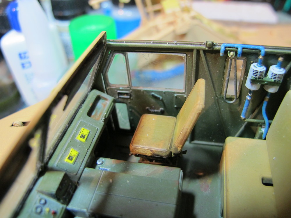

In dieser Woche habe ich das Fahrerhaus komplettiert und die Sauerstoffversorgung eingebaut.
Drinnen
Drinnen
Auch wurden die Innenflächen der Türen komplettiert.
Innenverkleidung
Innenverkleidung

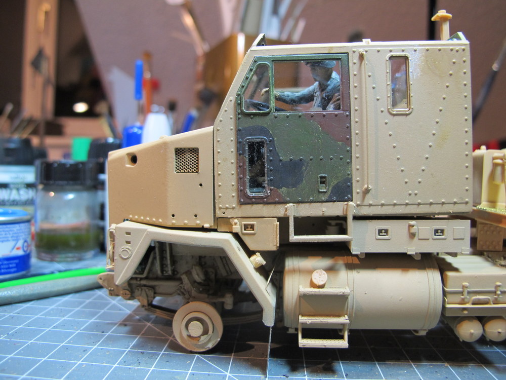

Die Tür auf der Fahrerseite stelle ich als "Ersatzteil" dar. Deshalb wird hier der Natotarn verwendet.
Tür außen
Tür außen
Außerdem habe ich noch die diversen Anbauteile angebaut und angefangen, ein braunes Washing an den Stellen anzubringen, die später schwer zu erreichen sein werden:
Anbauteile
Anbauteile
Washing
Washing

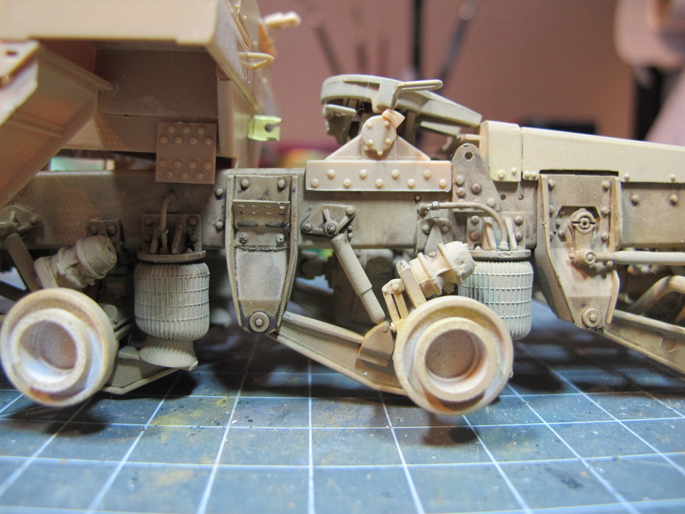

Es wächst und gedeiht:
Truck and Trailer
Truck and Trailer

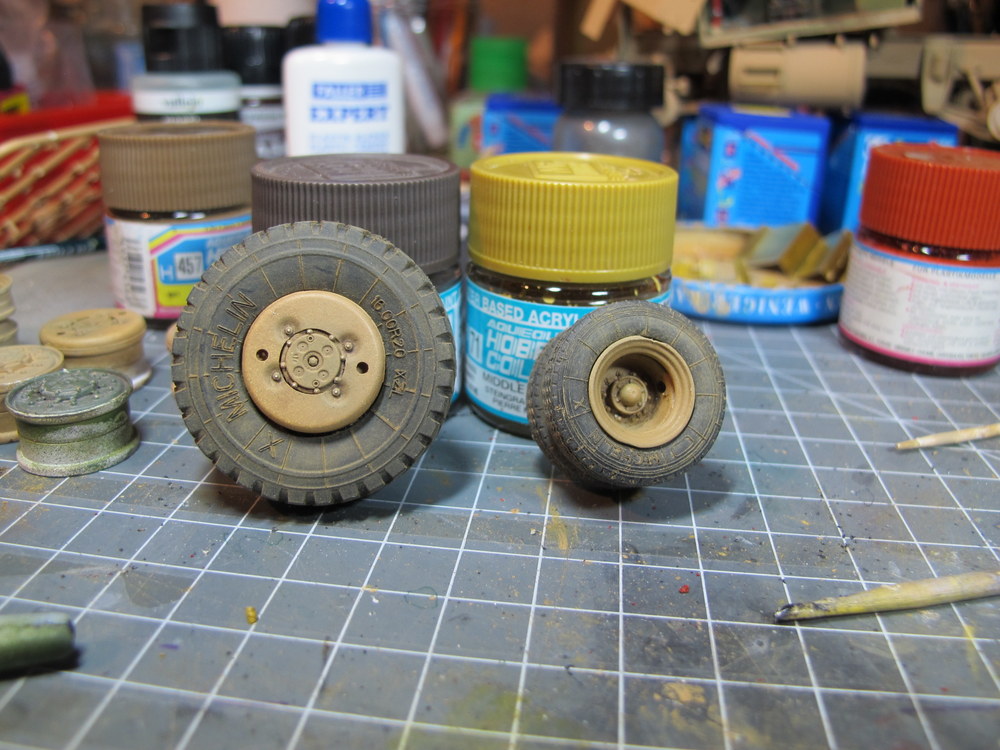

Und irgendwann hatte ich keine Lust auf Frickelkram und habe mich daran gemacht, die Reifen auf die Felgen aufzuziehen. Auch ´ne schöne Aufgabe. Aber gemacht werden muss es ja eh. Also sind jetzt alle Räder fertig.
Räder und Rollen
Räder und Rollen

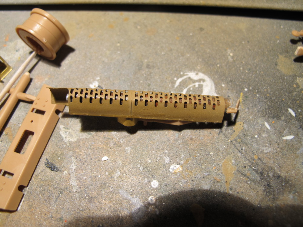

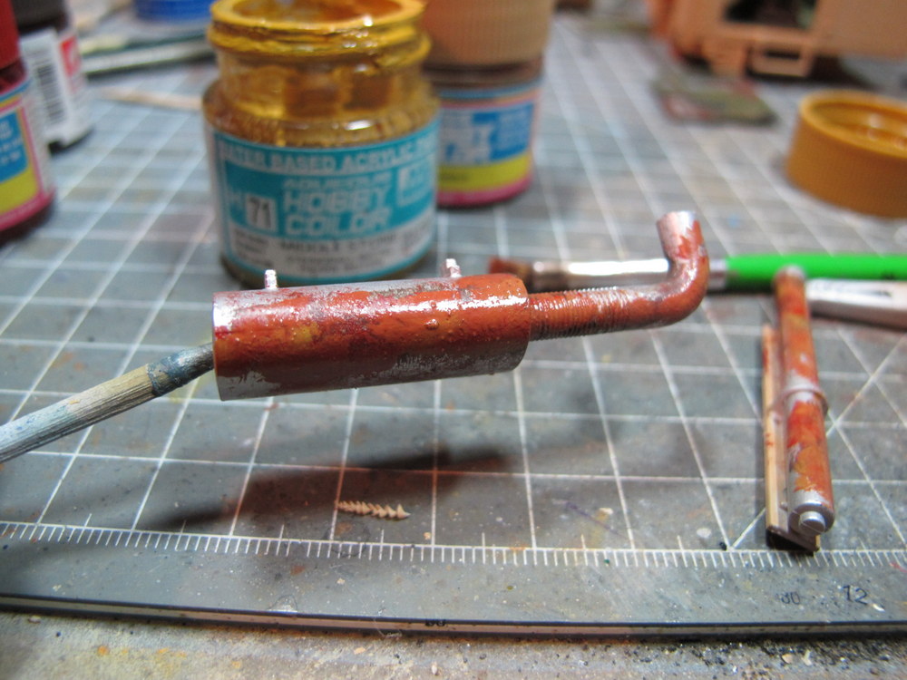

Da die letzte Woche wegen einer hartnäckigen Erkältung nicht so ergiebig war, gibt es heute nur ein kurzes Zwischenupdate des Bauberichts. Weitere Kleinteile wurde zusammengebaut und kleinere Lackierarbeiten wurden vorgenommen. So habe ich die Auspuffanlage zunächst mit einem Gemisch aus Revell Aqua Aluminium und Eisen "grundiert" und anschließend mit Rostfarben aus dem Mr. Hobby Alterungsset "verrostet":

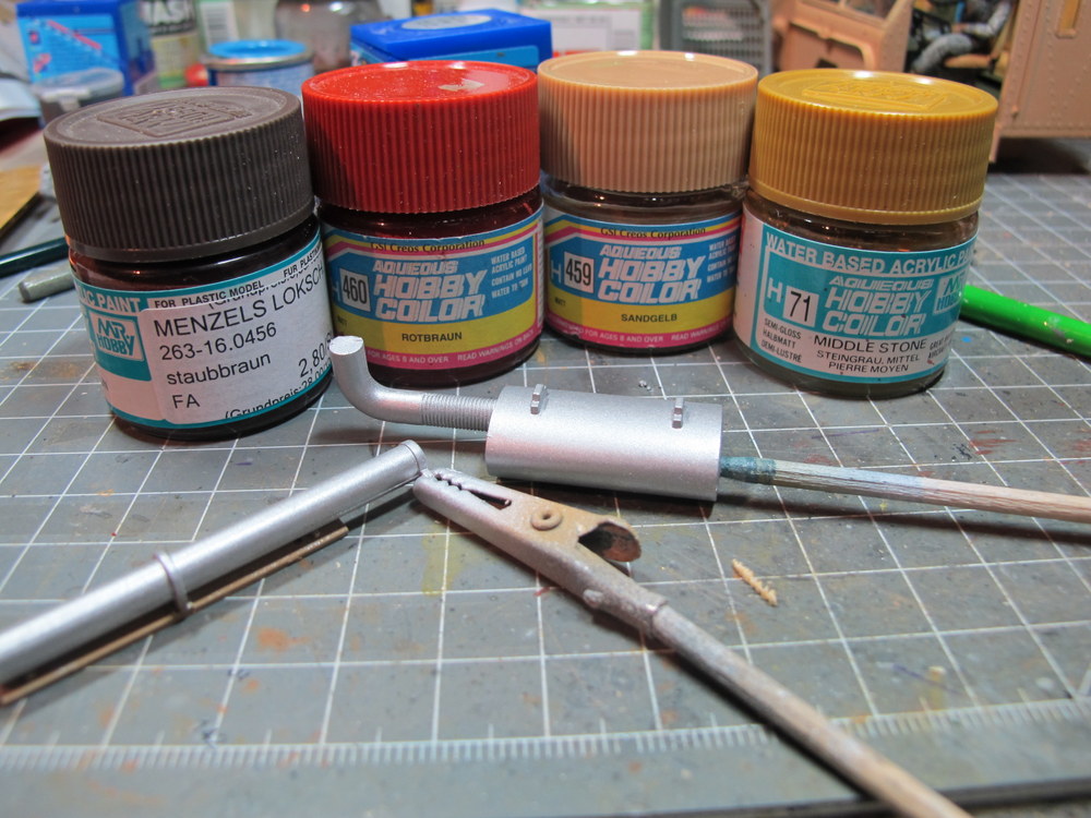

Ausgangsmaterial
Ausgangsmaterial

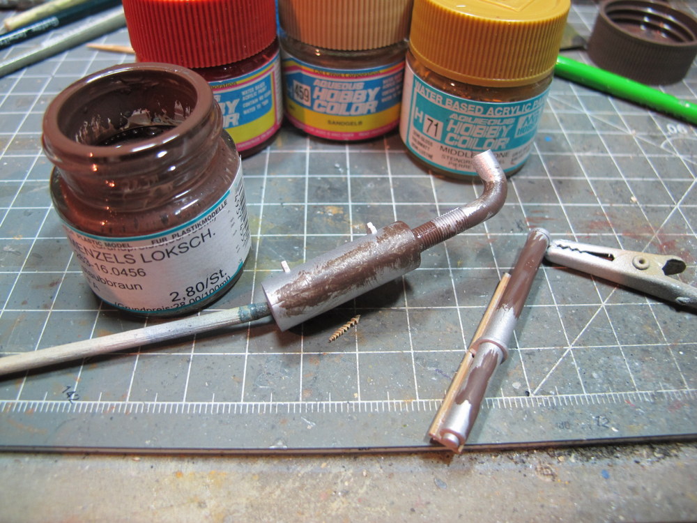

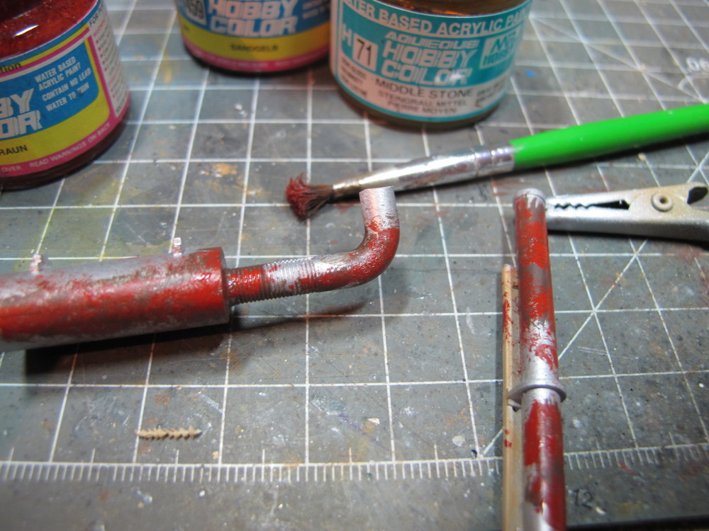

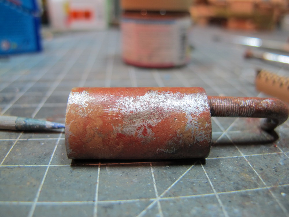

Angefangen mit Braun, über Rot und Sand hin zu Curry wurde der Auspuff bearbeitet:
Braun
Braun
Rot
Rot
Curry
Curry
Fertig:
Fertig
Fertig

Das Dach habe ich zum Schluss auch noch auf das Fahrerhaus geklebt:
Dach
Dach

Letzte Woche habe ich die Auspuffrohre "verrostet", diese Woche habe ich die Rohre mit dem Hitzeschutzblech verbaut:
Hitzeschutzblech
Hitzeschutzblech
Na ja, viel sieht man jetzt nicht mehr von meinen Rost-Bemühungen.
Weiter geht es. Wenn auch nur schleppend. Liegt auch an der Erkältung, die ich immer noch mit mir rumschleppe. Die letzten Tage wurden Klein- und Kleinstteile angebracht und die Windenbühne komplettiert. Eine erste Probepassung macht Hoffnung:
Winde01
Winde01
Winde02
Winde02
Winde03
Winde03

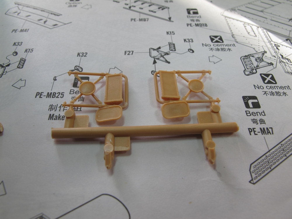

Darüber hinaus wurden noch weitere kleinere Baugruppen wie die Außenspiegel
Außenspiegel
Außenspiegel
und die Unterlegkeile montiert
Unterlegkeile
Unterlegkeile
Bei den Außenspiegel werde ich die Spiegelfolie von Hasegawa mal ausprobieren. Ich werde berichten. Ansonsten hoffe ich, dass ich nächste Woche Zeit finden werde, die Basislackierung der fertigen Teile anzubringen. Dann neigt es sich langsam dem Ende zu.
