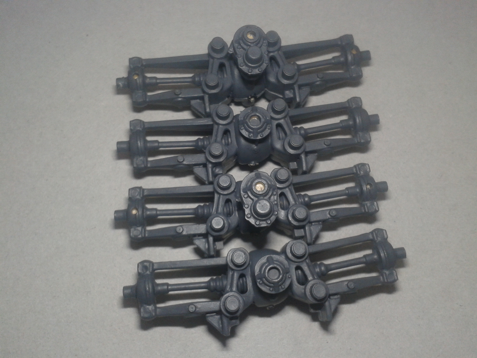

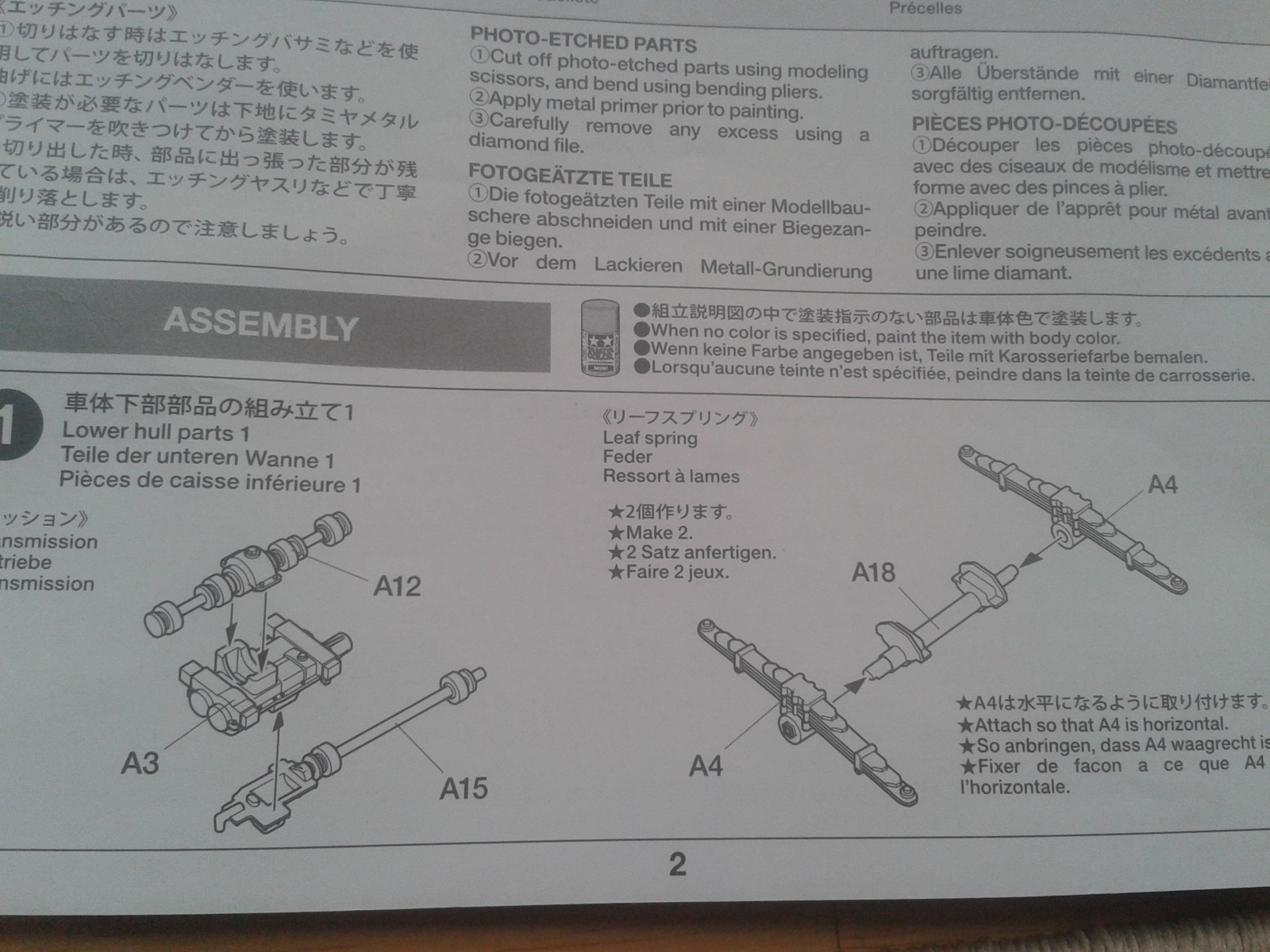

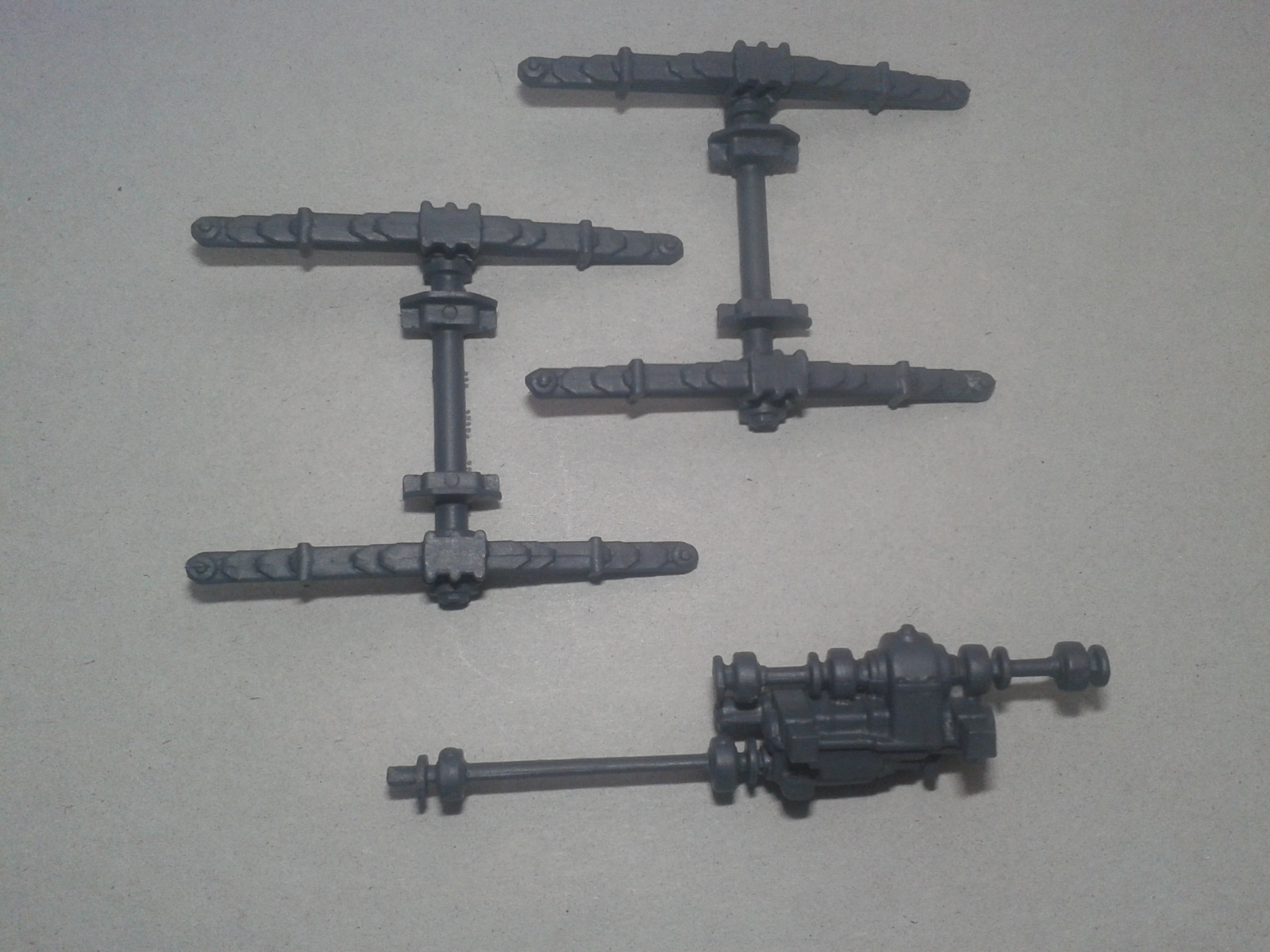

Zum Baubericht,

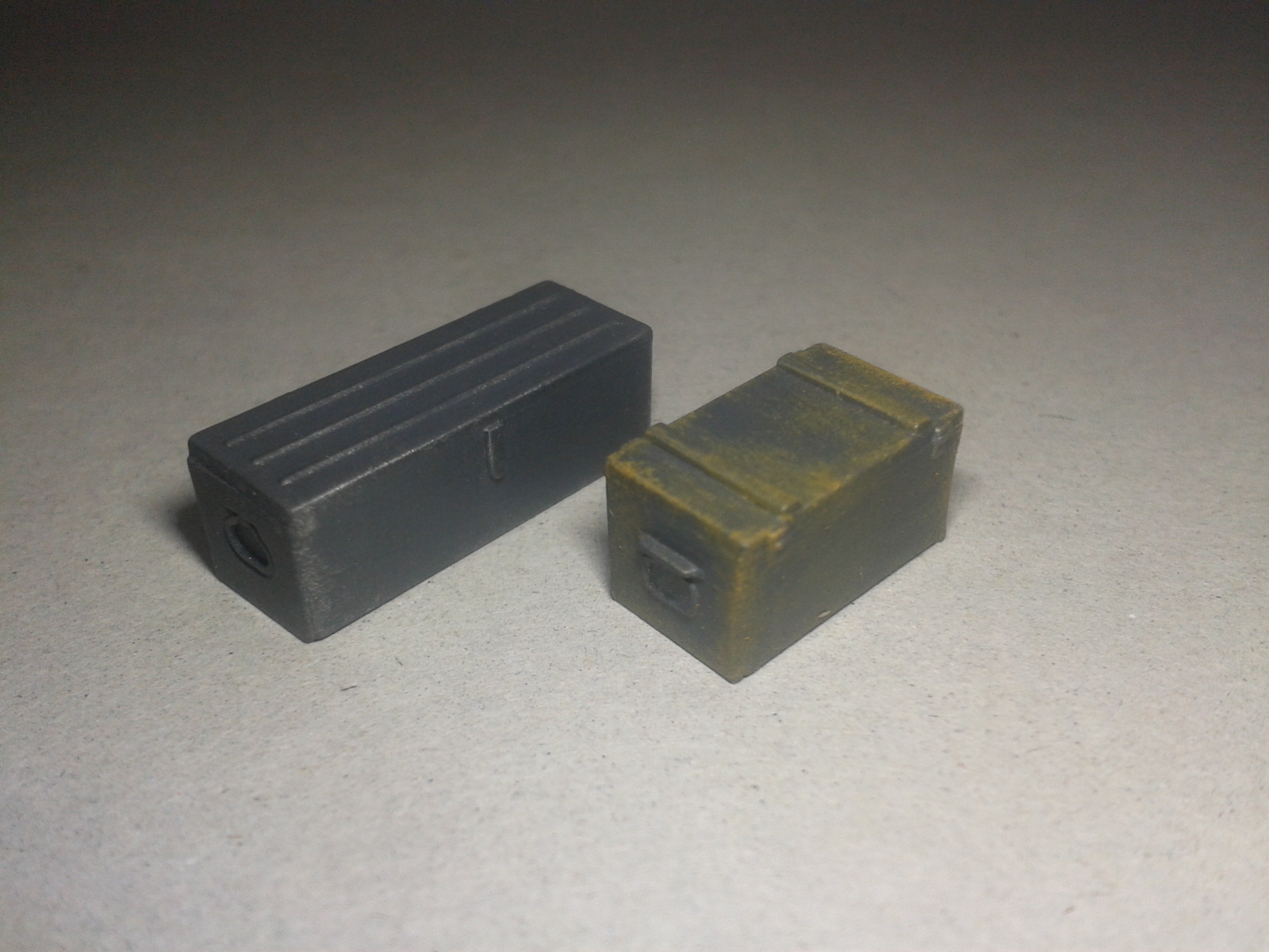

zwei kleine Kisten wurden noch geklebt und bemalt.
Einmal eine Eisen und einmal eine Holzkiste.

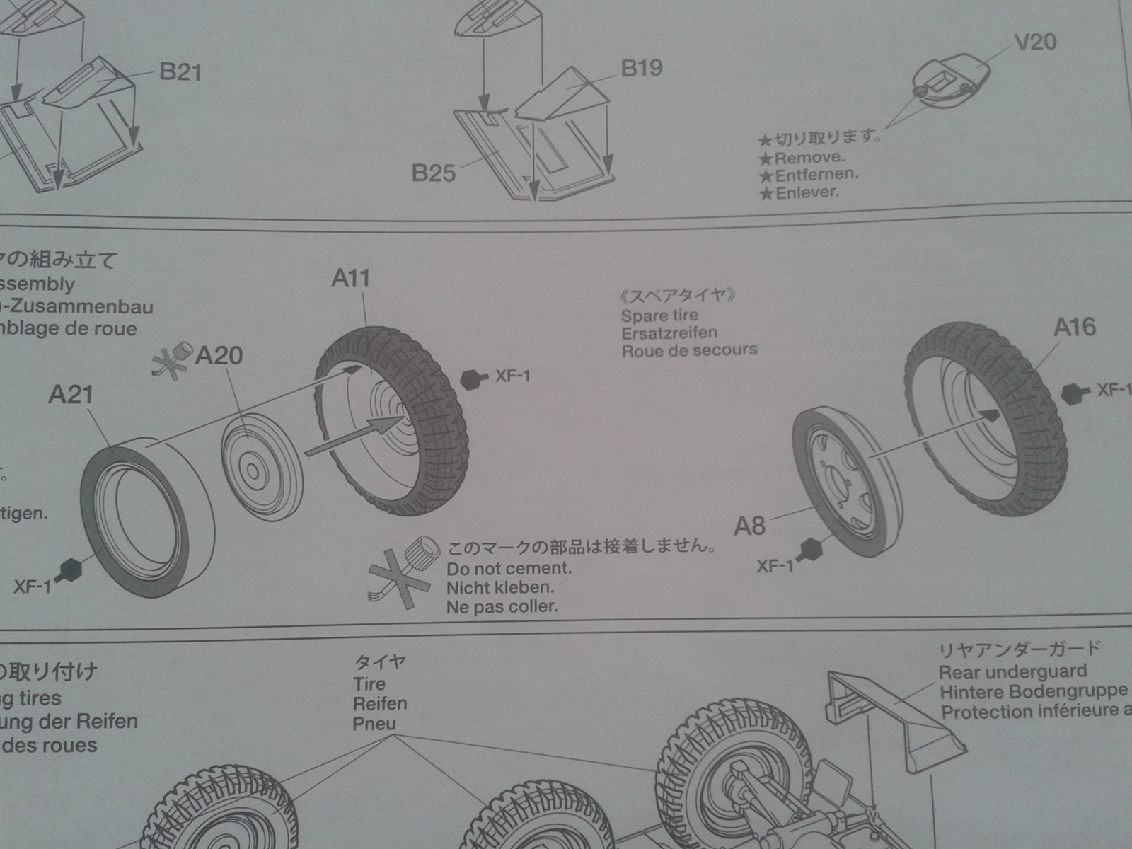

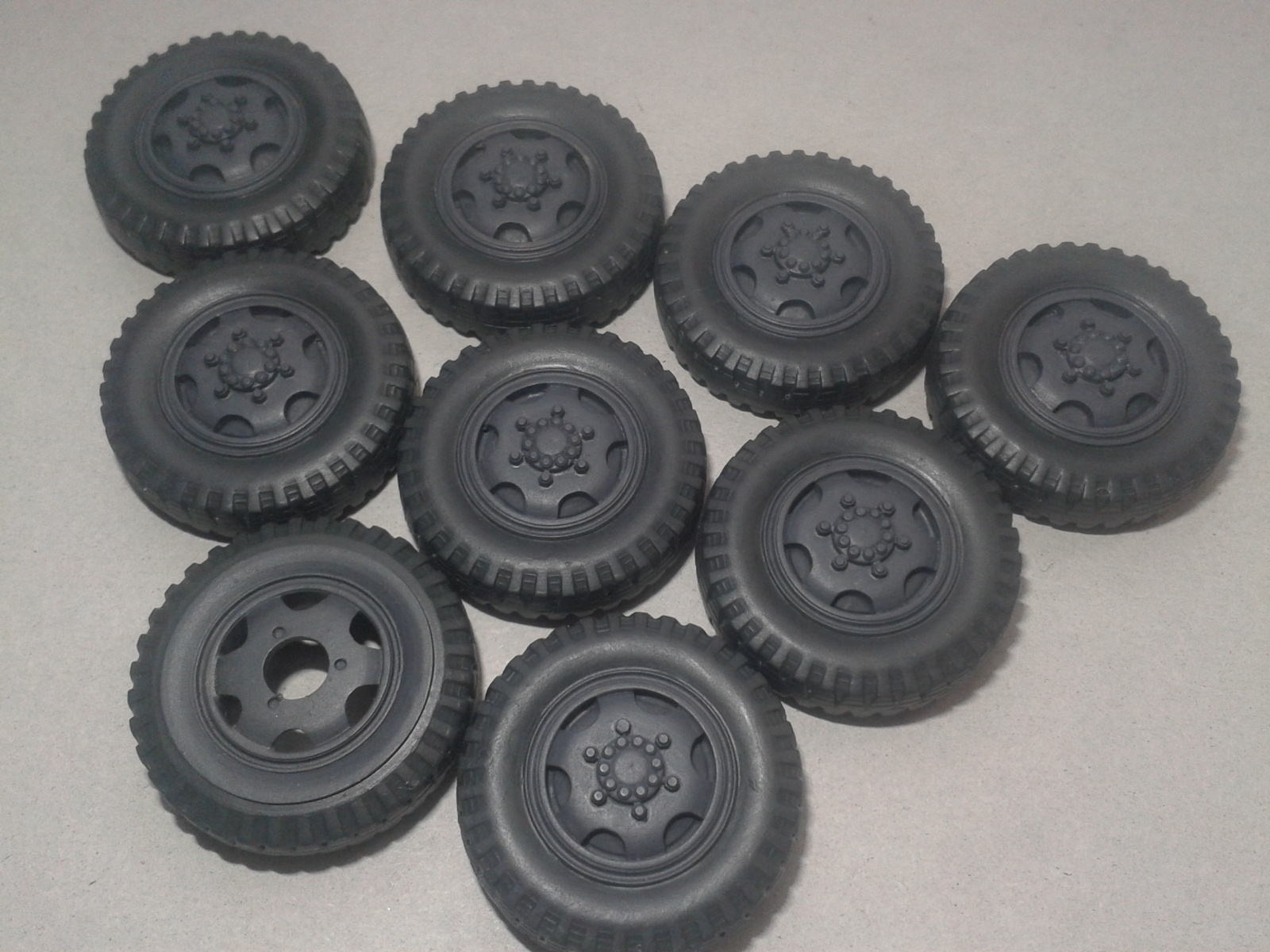

Desweiteren wurden die Reifen fertig gebaut.
Dazu kamen noch Achsen, Federung und Getriebe.
Probleme traten keine auf.
Passform war hervorragend und die Spachtelmasse blieb geschlossen.

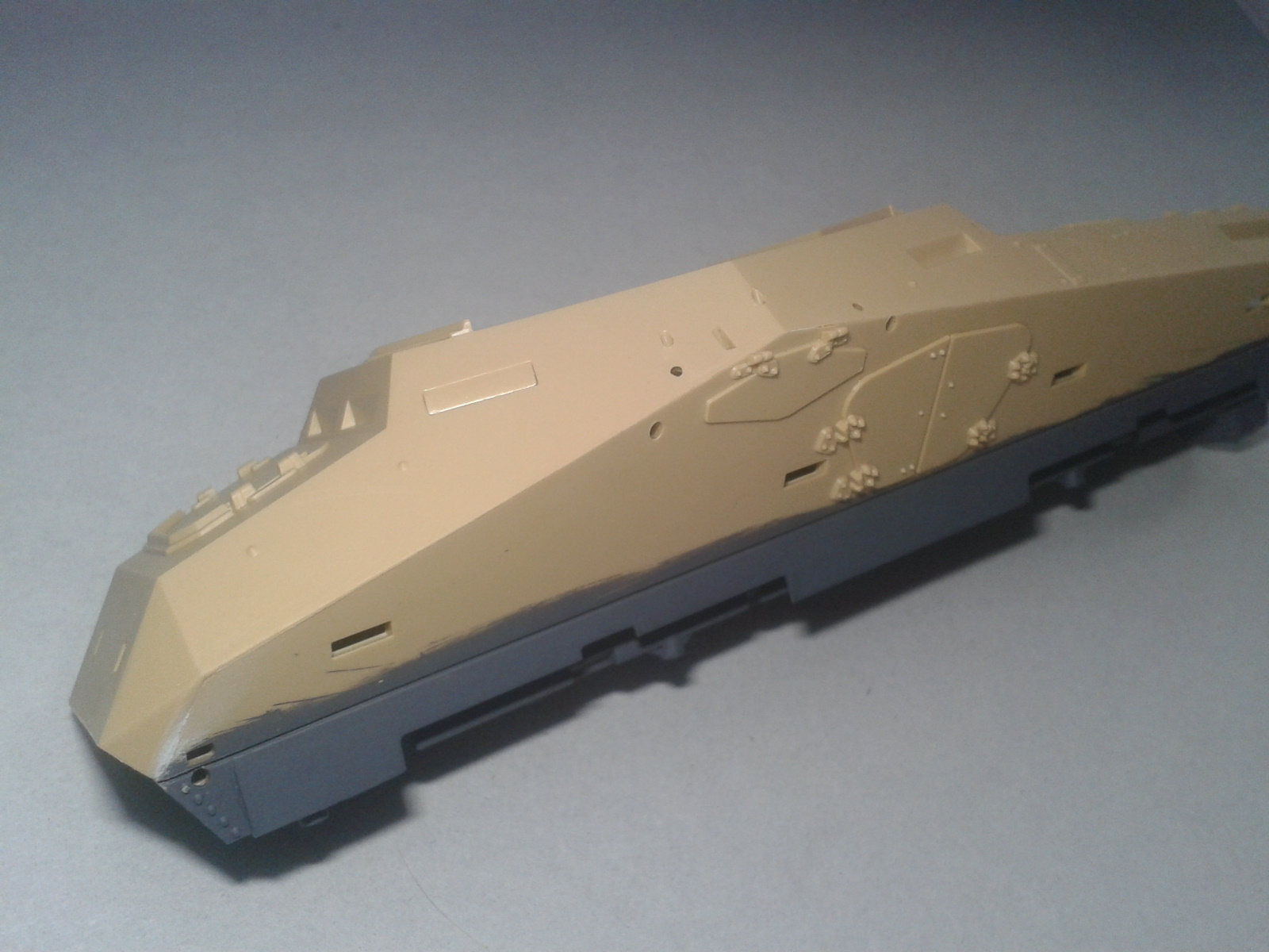

Und zu guter letzt, wurden die beiden Wannenteile zusammengeführt.
Hier musste etwas gespachtelt werden. Was sich jedoch in Grenzen hielt.

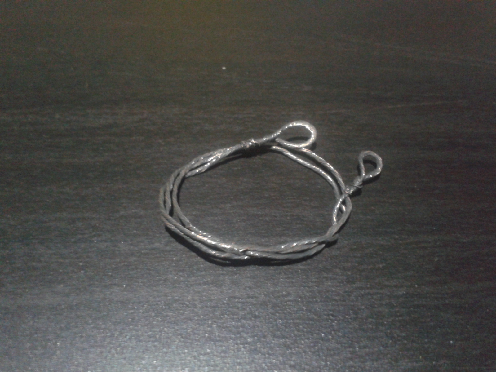

Hallöle an alle Interessierten.
Kleines Miniupdate zum Baubericht.
Ich hatte mich mit dem Abschleppseil befasst.
Jedoch gefiel mir der Tamiyavorschlag nicht so wirklich
So das ich aus dünnen Draht mir eines selbst gedreht hatte.
Mit Anthrazit wurde dieses dann bemalt.
Und da es vernickelter Draht war, bin ich nachdem die Farbe trocken war,
noch mit feinem Schleifpapier drüber bezüglich Gebrauchsspuren.
So schauts aus:
Der Tamiyavorschlag
2020-09-03 15.46.09.jpg (497.8 KiB) 5755 mal betrachtet
Und das selbstgedrehte Modell
2020-09-03 15.44.44.jpg (512.92 KiB) 5755 mal betrachtet

Meine Variante.
Schwarz lackierter Blumenbindedraht 0,3.
Doppelt "falten" so das eine Seite zwei Schlaufen hat und das andere Ende 4 Enden.
Die beiden Schlaufen mach ich dann um eine Türklinge oder so, die andere Seite spann ich ins Bohrfutter des Akkuschraubers und dreh mir da mal nen halben meter bis meter und halte immer Spannung, damit sich das nicht ineinander verdreht.
Dann das "Seil" ein paar mal durch Schleifpapier durch gezogen, Vóila, eine schön glänzende Oberfläche erhaben und dunkel Stellen innen.
Brauch ich dann ein Abschleppseil Zwicke ich mir die gewünschte Länge runter, mach ne Schlaufe, klebe ein dünnes Blättchen Messingblech drumrum, fertig.
Schaut dann so aus:
