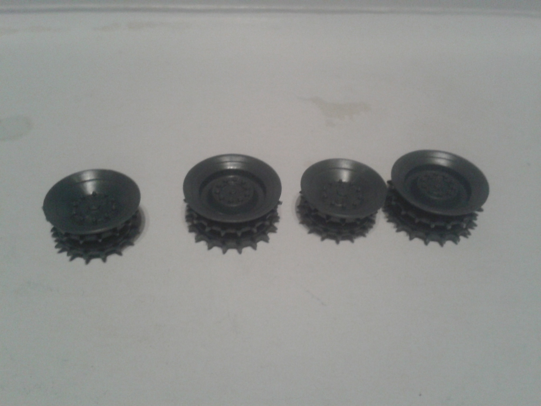

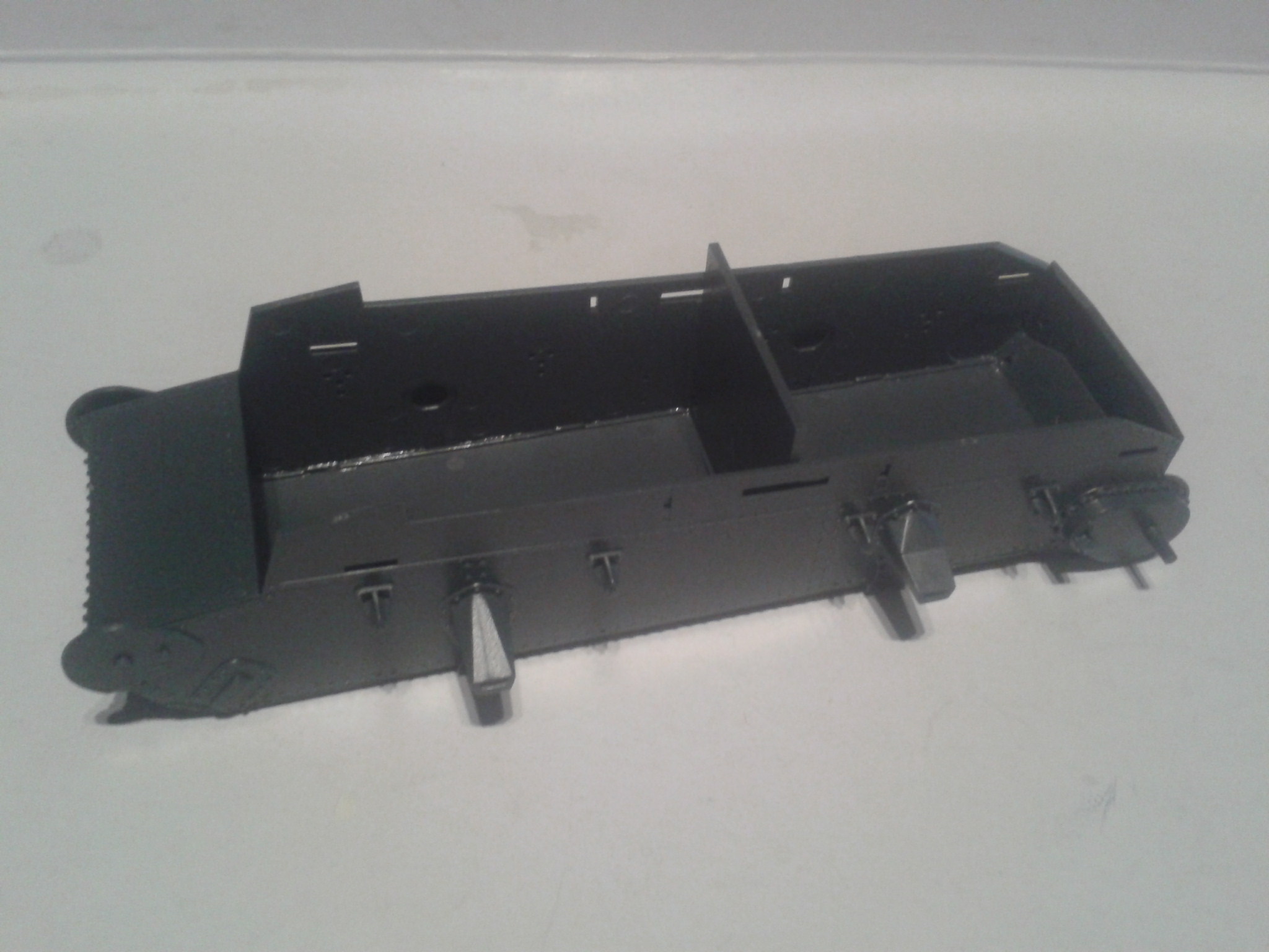

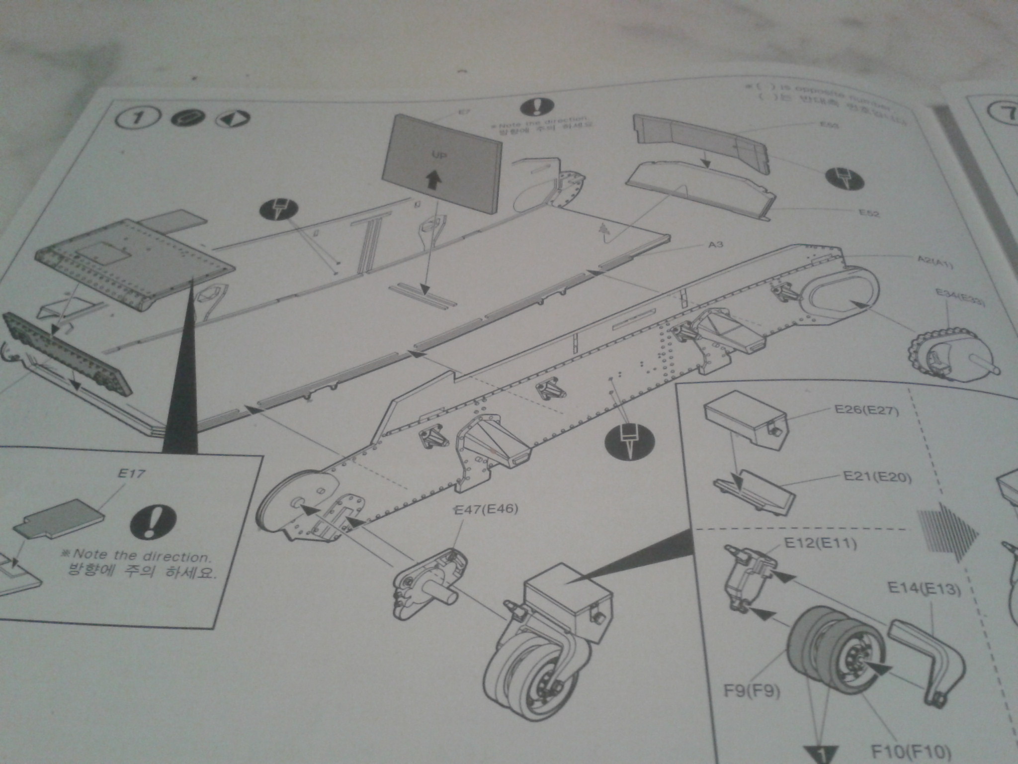

Angefangen habe ich erst mal mit der Wanne, die Antriebs- und Leitradzahnkränze.
Die Passform war hier gut, und es gab keinerlei Schwierigkeiten.
Ein bisschen fummelig war die mehrteilige Wanne.
So schaut's erst mal aus:
Panzer 35(t) in 1:35 von Academy

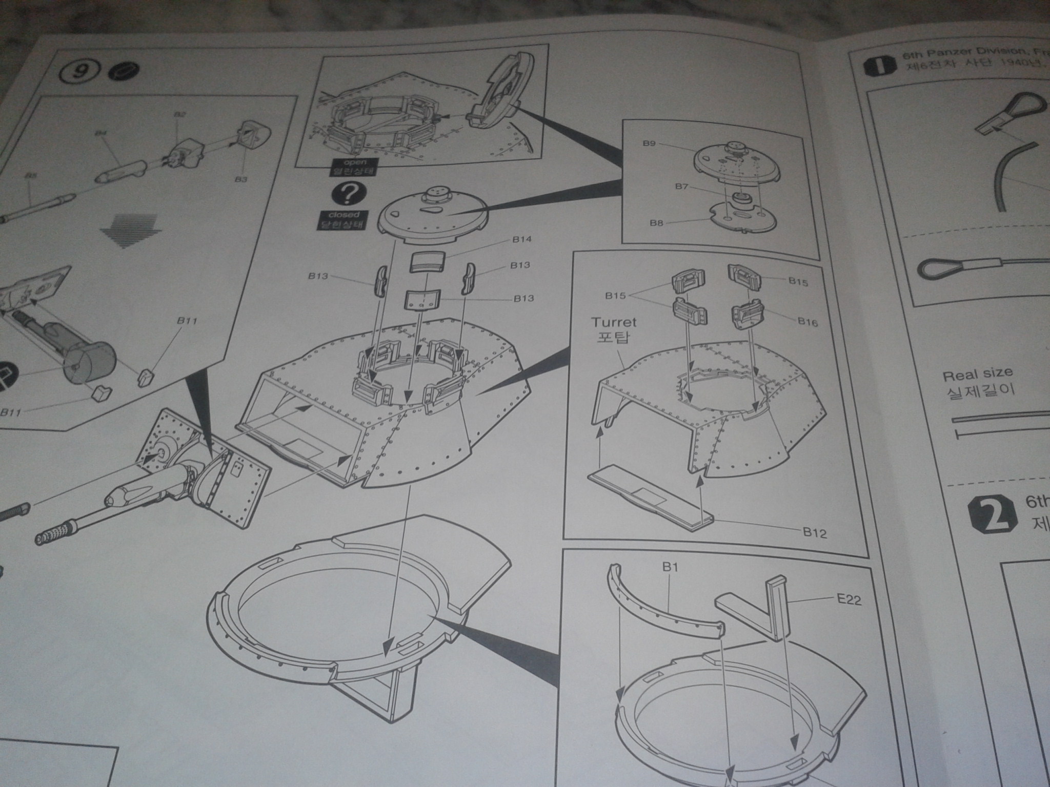

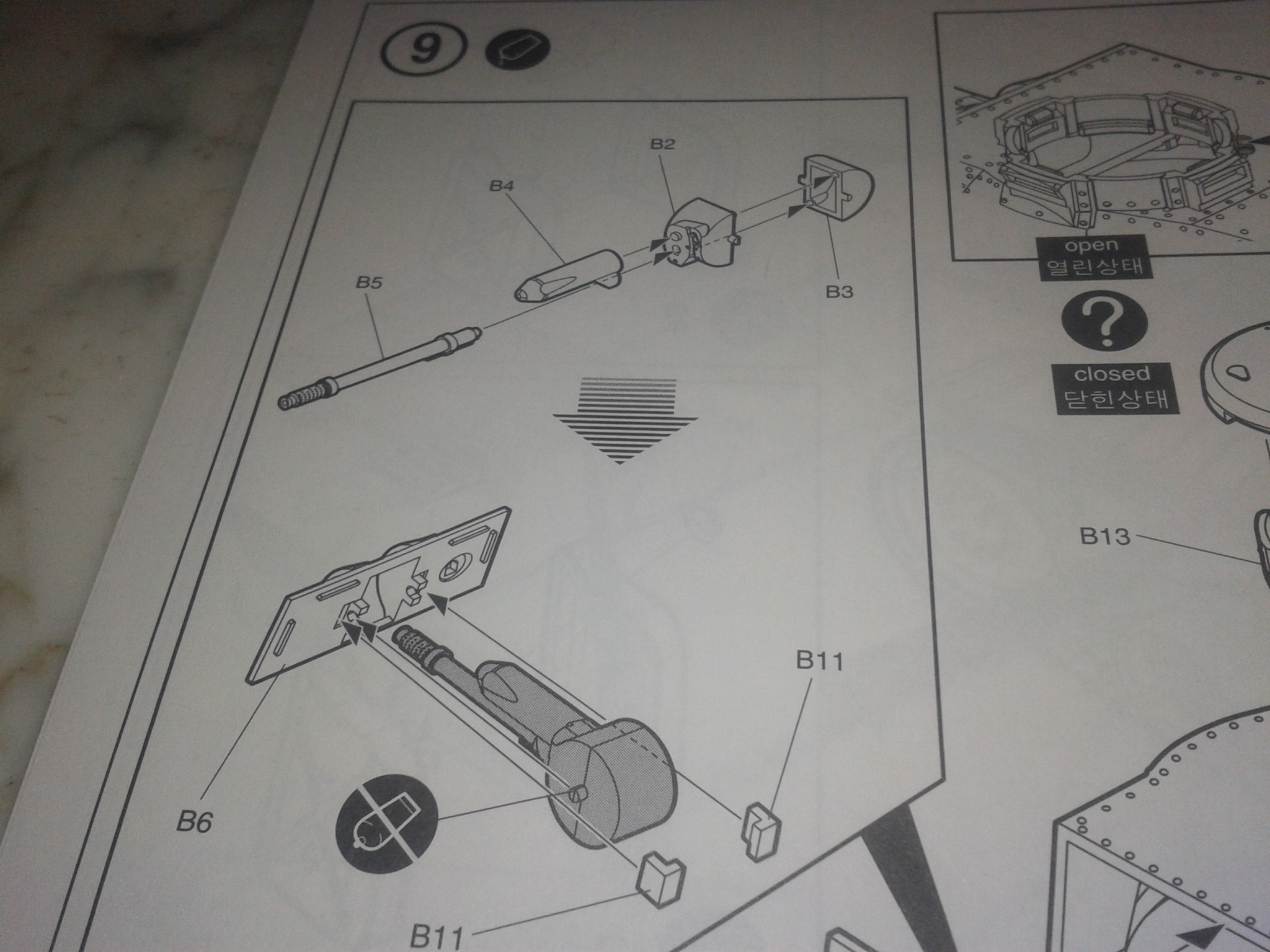

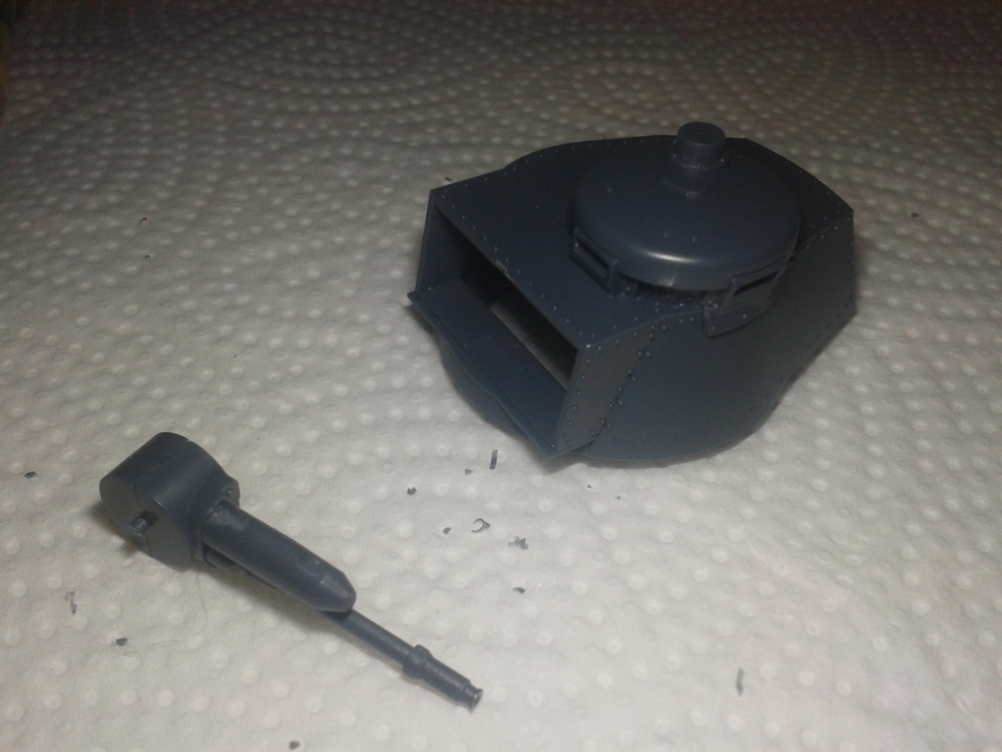

Hallöle an alle interessierten,
Die Arbeiten am Laufwerk stelle ich erst mal hinten an.
Ist mir grade etwas zu fummelig.
Darum ging es an den Turm und die Kanone.

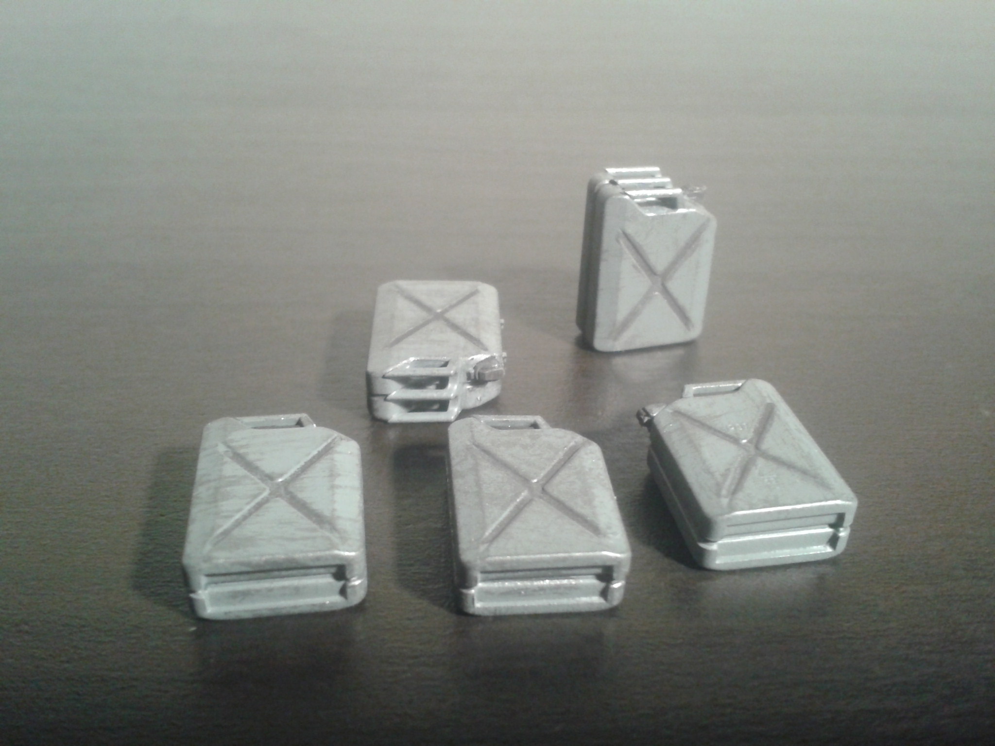

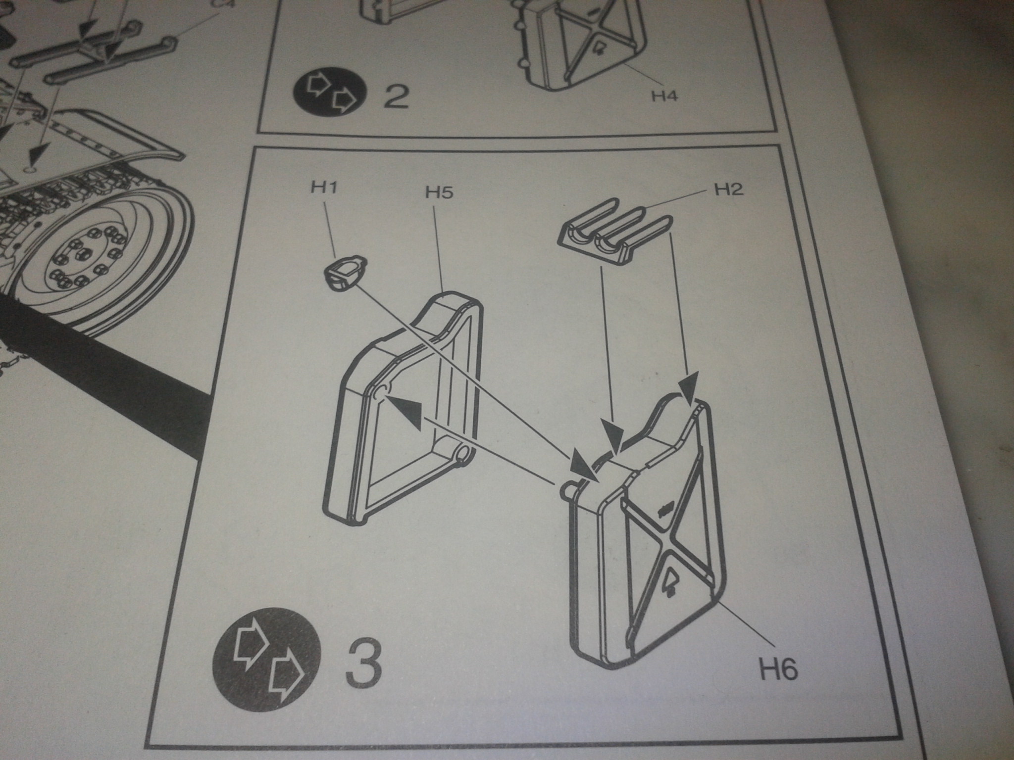

Ebenso bin ich in die Fließbandarbeit von Tankkanistern eingestiegen
Eine Hälfte von den Kanistern habe ich noch am Gießast gelassen.
Und die 2.Hälfte nebst Tankverschluss dort zusammengeklebt.
Dann habe ich eine gute Halterung zum Lackieren.
Danach noch Handgriff montieren und Lack ausbessern.
12 Stück liegen dem Bausatz bei.
Dies war auch der Kaufgrund für den 35t von Academy.
Damit etwas mehr ``Rüstzeug`` ans Modell kommt.
Sonst hätte ich den günstigeren 35t von Revell genommen.
Die Passgenauigkeit ist hervorragend bei dem Bausatz.
Was jedoch auffällt, das Plastik ist sehr sehr hart.
So das mein Kleber hier an seine Grenzen kommt.
Ich benutze meist Revell Contacta, der ja einen ``Verschweißungseffekt hat``.
Dieser Effekt ist bei dem harten Plastik jedoch nicht ganz so ausgeprägt.
Es geht wohl grade so, könnte aber besser sein.

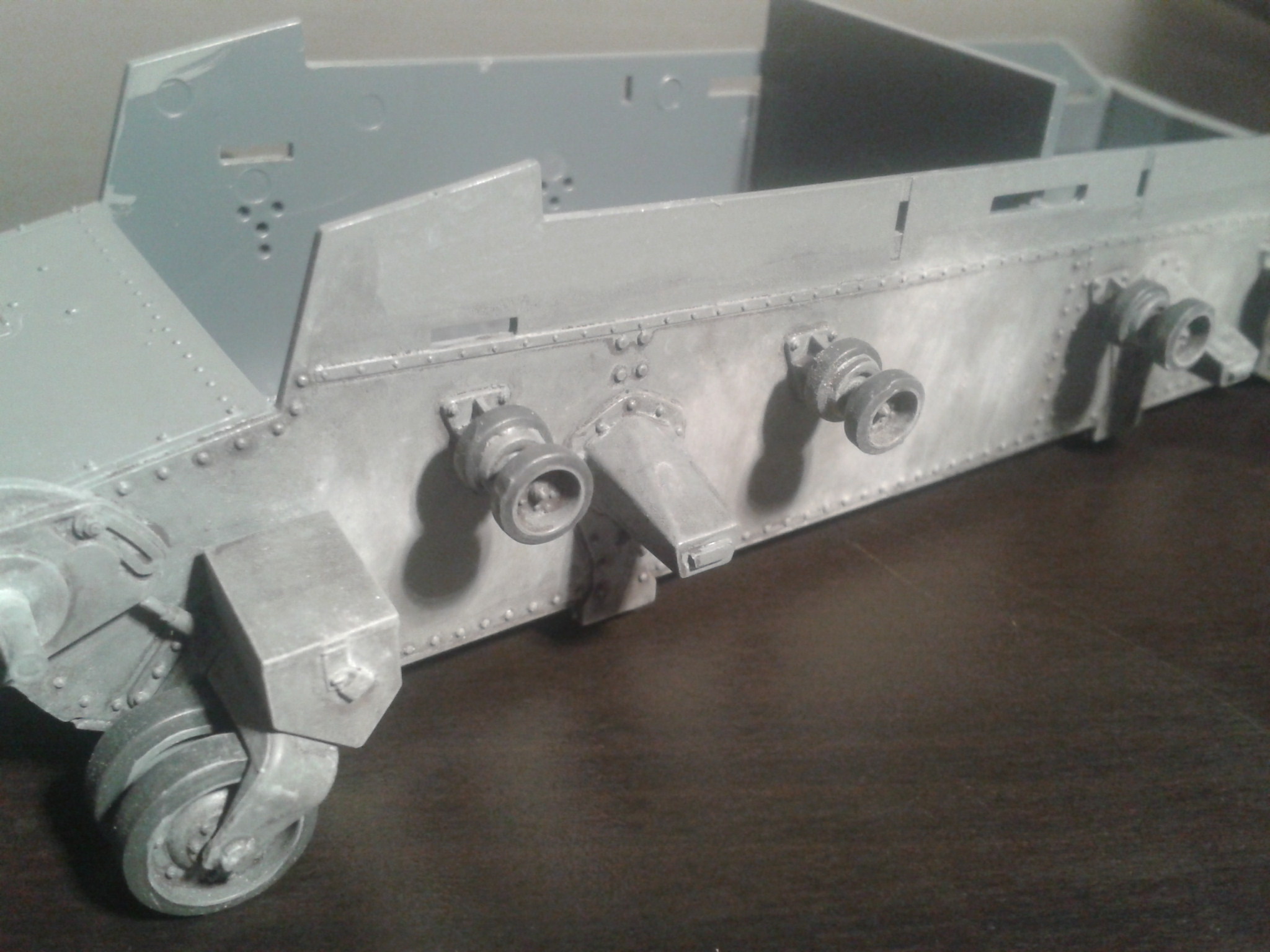

Hallöle und moin Frank,
danke für deine Tips bezüglich Kratzer
und fürs zeigen
Ich bin erstmal davon ab, Kratzer an dem 35t darzustellen.
Denke ich bekomme es nicht so glaubhaft hin
Da möchte ich es lieber vorab, an einem Opfermodell testen.

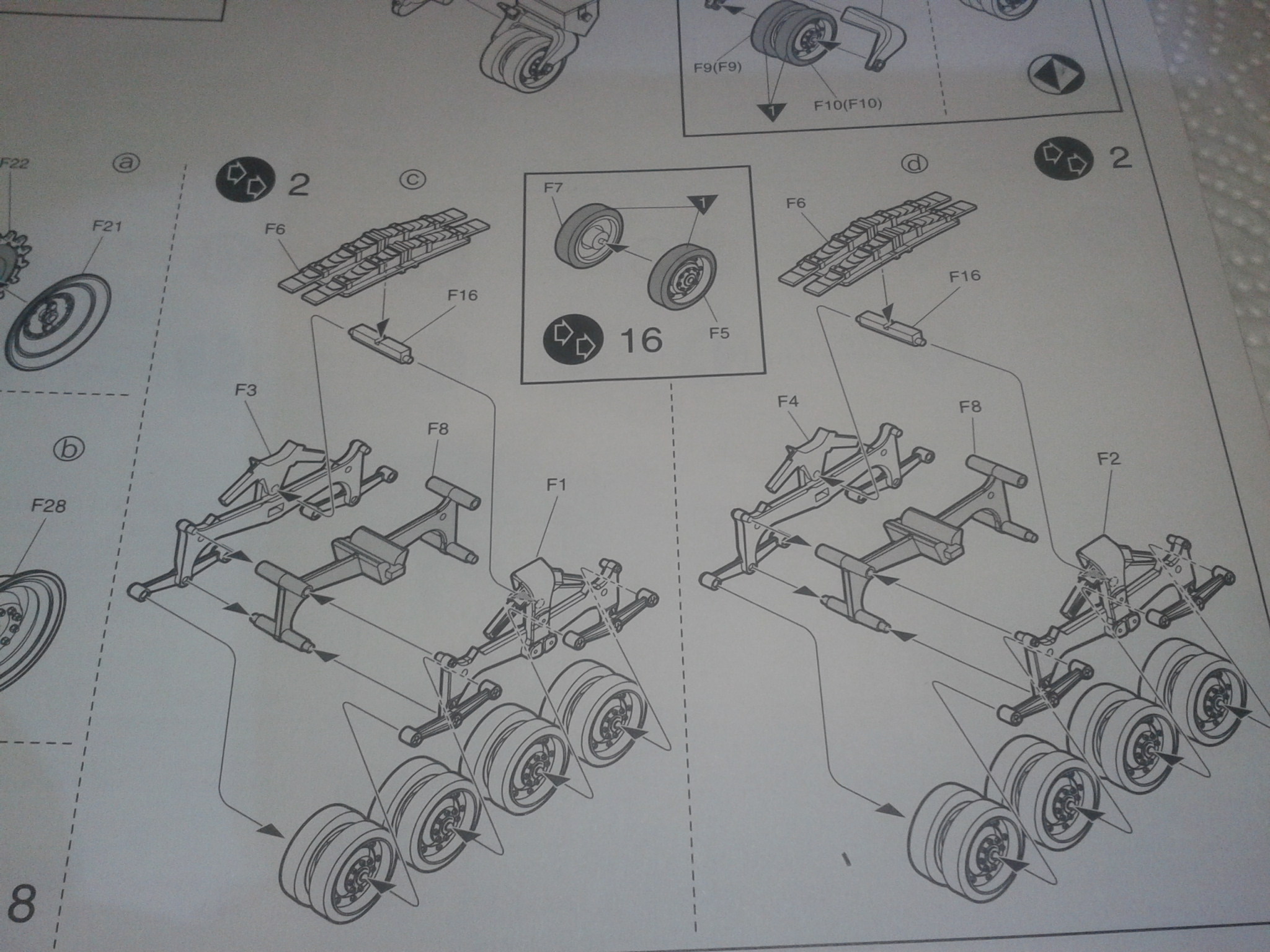

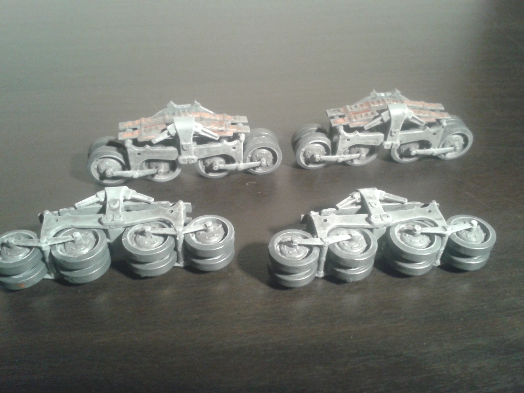

So was ist bei dem 35t bislang passiert:
Die Reservekanister habe ich fertig gestellt.
Und Teile vom Laufwerk.
Nicht schwer, jedoch sehr fummelig zu montieren.
Die Seiten der Wanne habe ich etwas gealtert.
Da komme ich nach montieren des Laufwerke und der Kette
nicht mehr ran.
So schaut's aus:

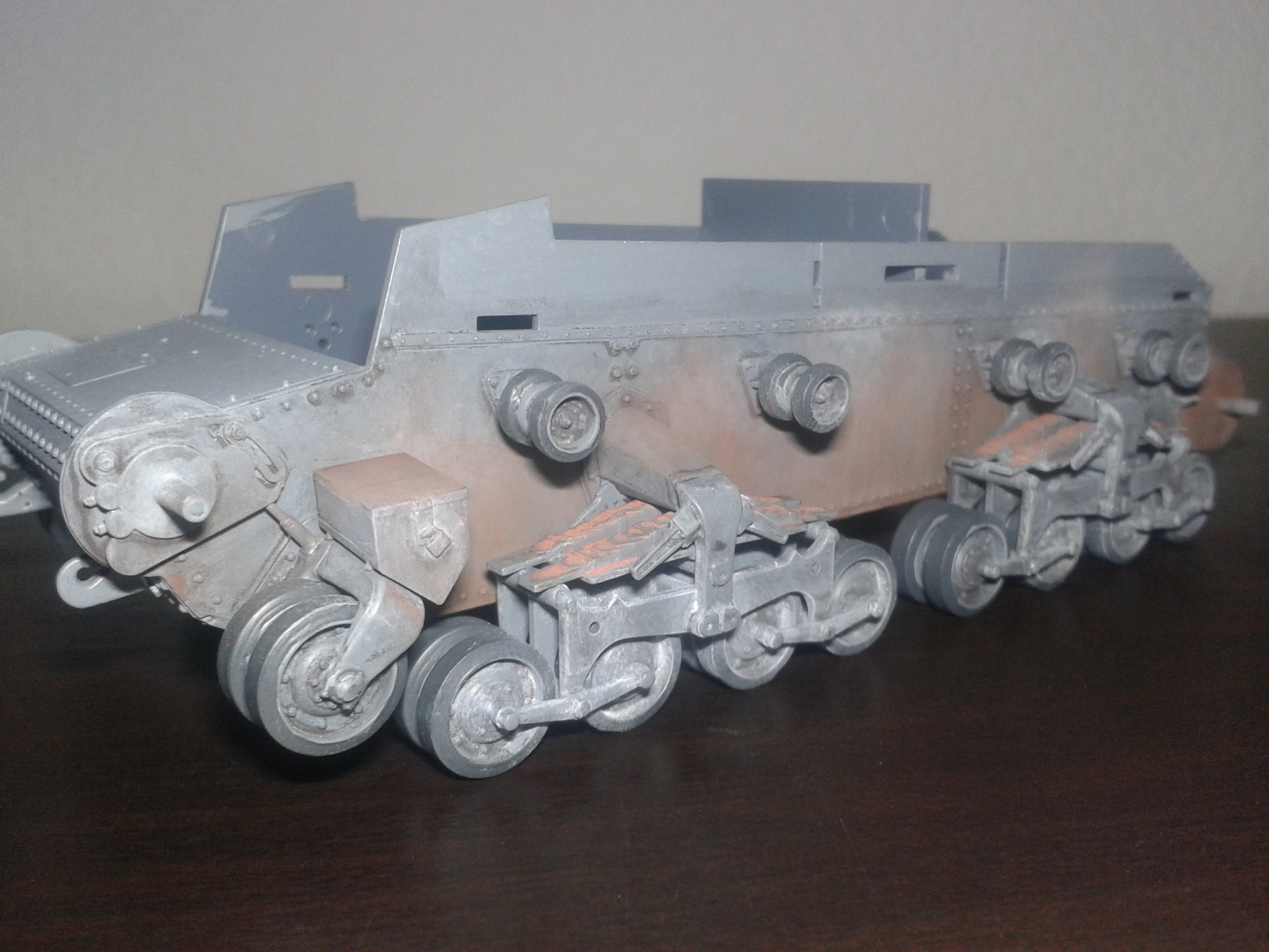

Moin moin,
Laufwerk und Wanne wurden gepaart.
Als nächstes kommt die Kette drauf.
Die in Einzelteilen dem Bausatz beiliegt.

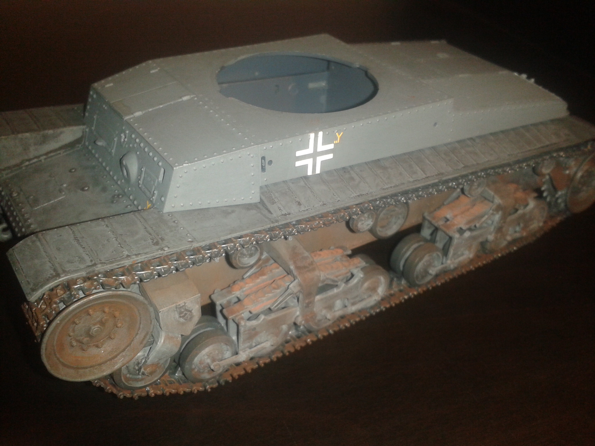

Hallöchen,
sodöle, die Ketten sind drauf, und auch der obere
Teil der Wanne.
Teil der Wanne.

Moin moin,
mit nichten, das kommt nur so auf dem Foto rüber.
Ist Dreck/Schmutz, sind die gleichen Pigmente wie an der unteren Wanne.
Die Rostpigmente sind nur auf den Blattfedern.
Vlt. Sind die "Dreckpigmente unglücklich vom Farbton gewählt.
Zuletzt geändert von Simitian am So 9. Feb 2020, 11:53, insgesamt 1-mal geändert.
- Been thanked: 30 times
Moin moin,
und hi Holger
keine Ursache
Der Pigmentton Dunkelbraun ist auch zu nahe am Rostton dran.
Der Baubericht liegt nun in den letzten Atemzügen.
Das Türmchen wurde mit der Wanne verpaart.
Und die letzten Rüstteile, kommen jetzt nach und nach
an den 35t.

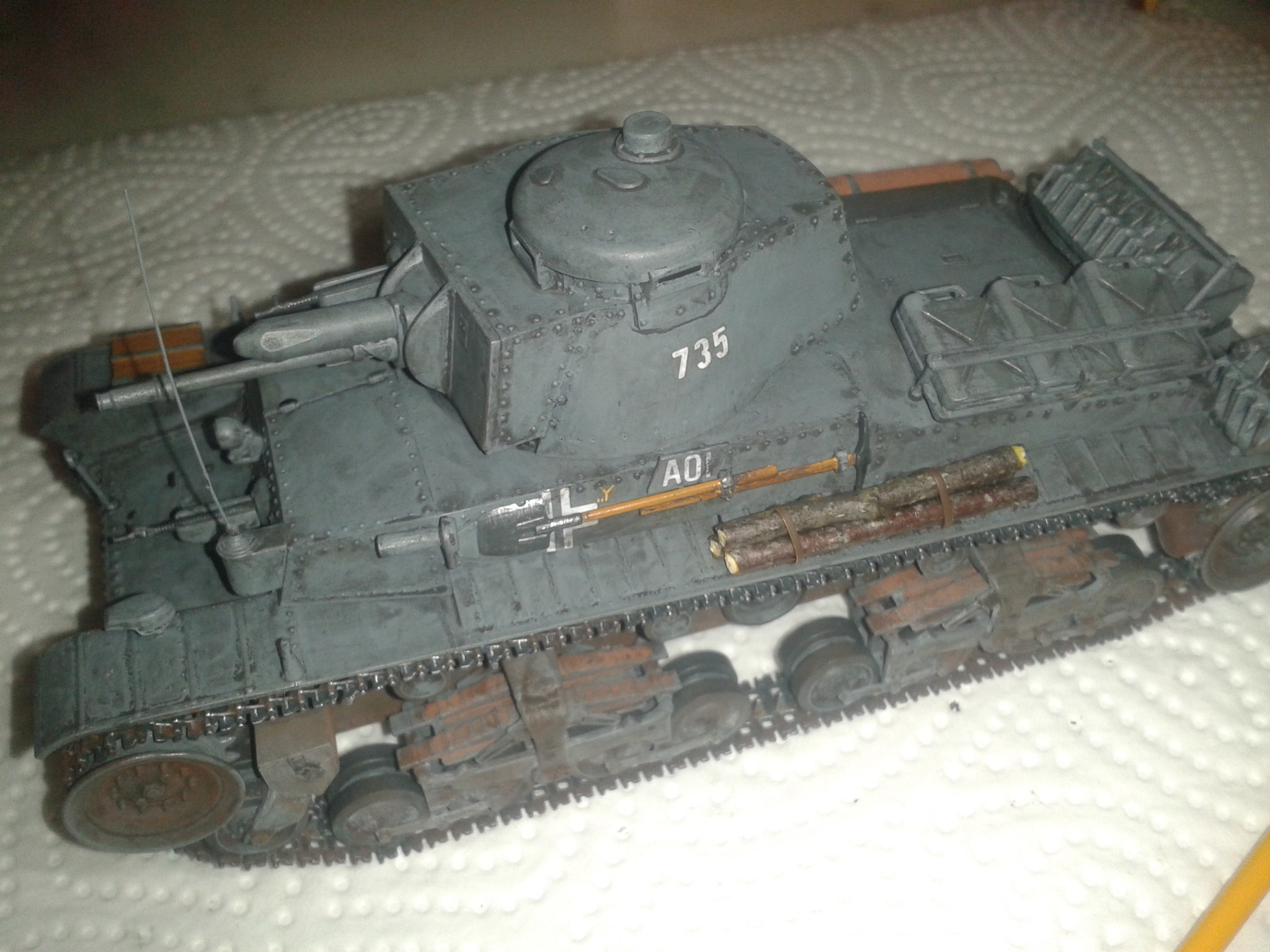

Hiho,
Sodöle..... soweit ist nun der 35t fast fertig.
Alle Einzelteile sind nun dran.
Danach gab es ein Washing, aus schwarzen Pigmenten und Wasser.
Jetzt erstmal alles trocknen lassen.
Und als nächsten Schritt, ein Drywash mit weißen Pigmenten.
So wie hier und da noch nachbesserungs Arbeiten.

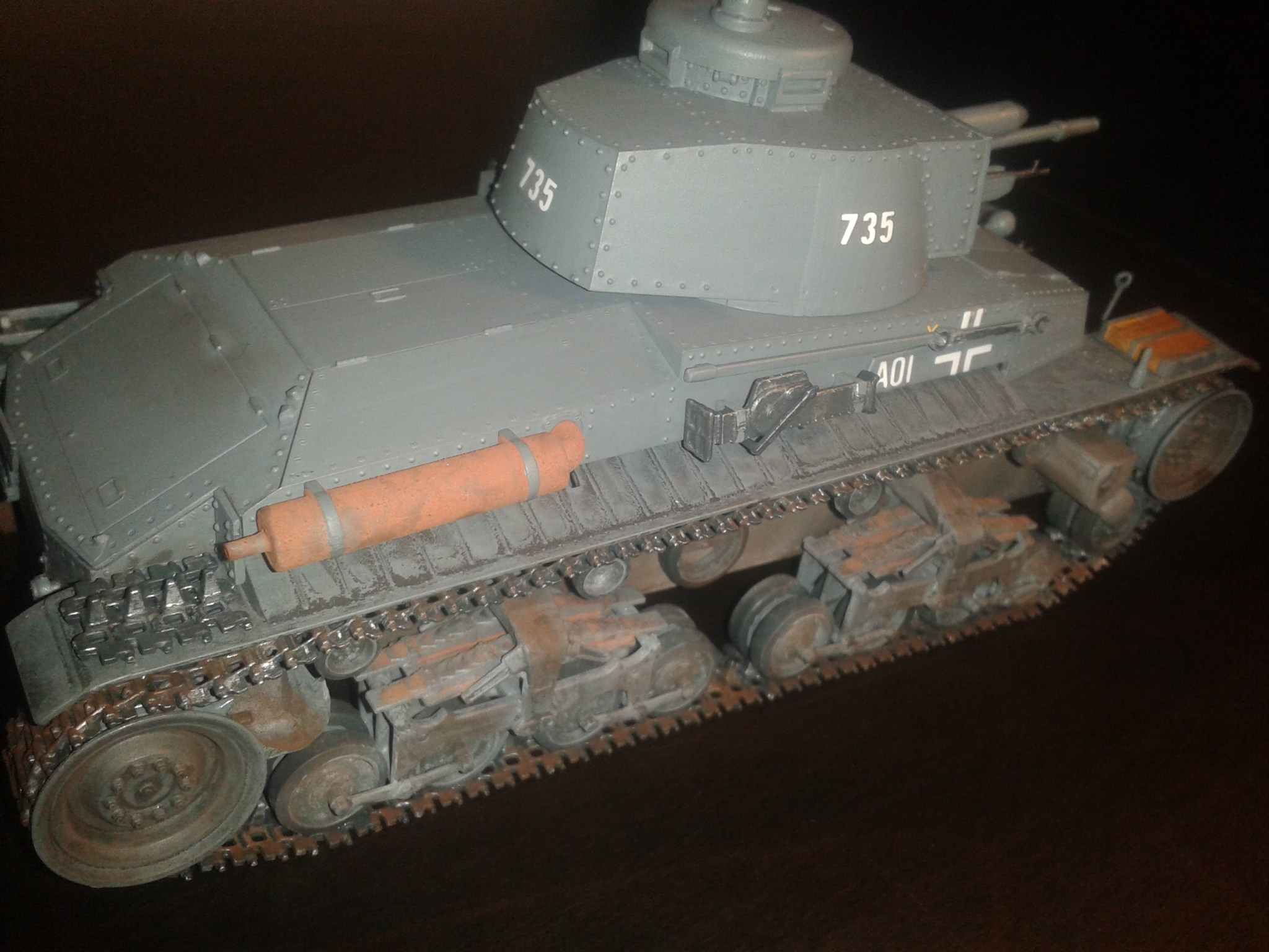

Moin moin,
und hi Reinhart, freut mich das es dir soweit gefällt
ENDE des Bauberichts
Die letzten Arbeiten sind getan am 35t, die fertigen Bilder findet Ihr
in der Galerie.
Zur Galarie
in der Galerie.
Zur Galarie
