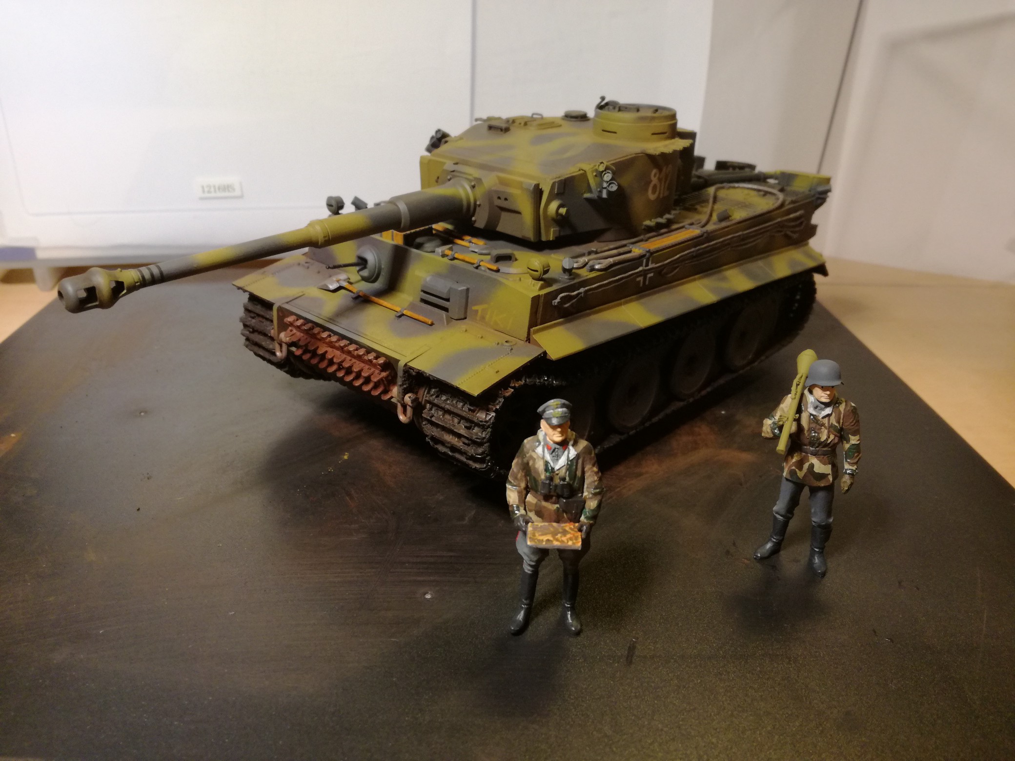

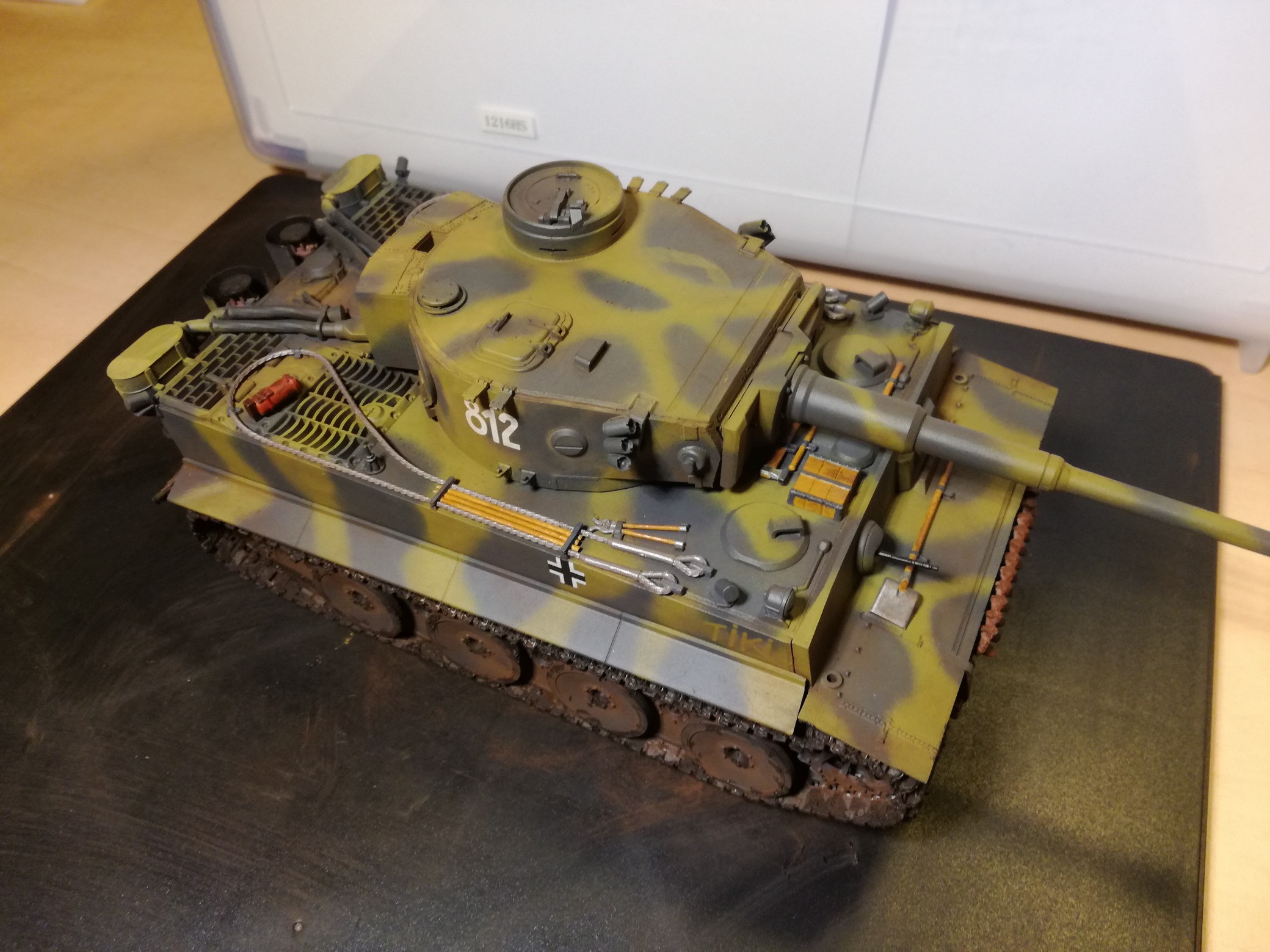

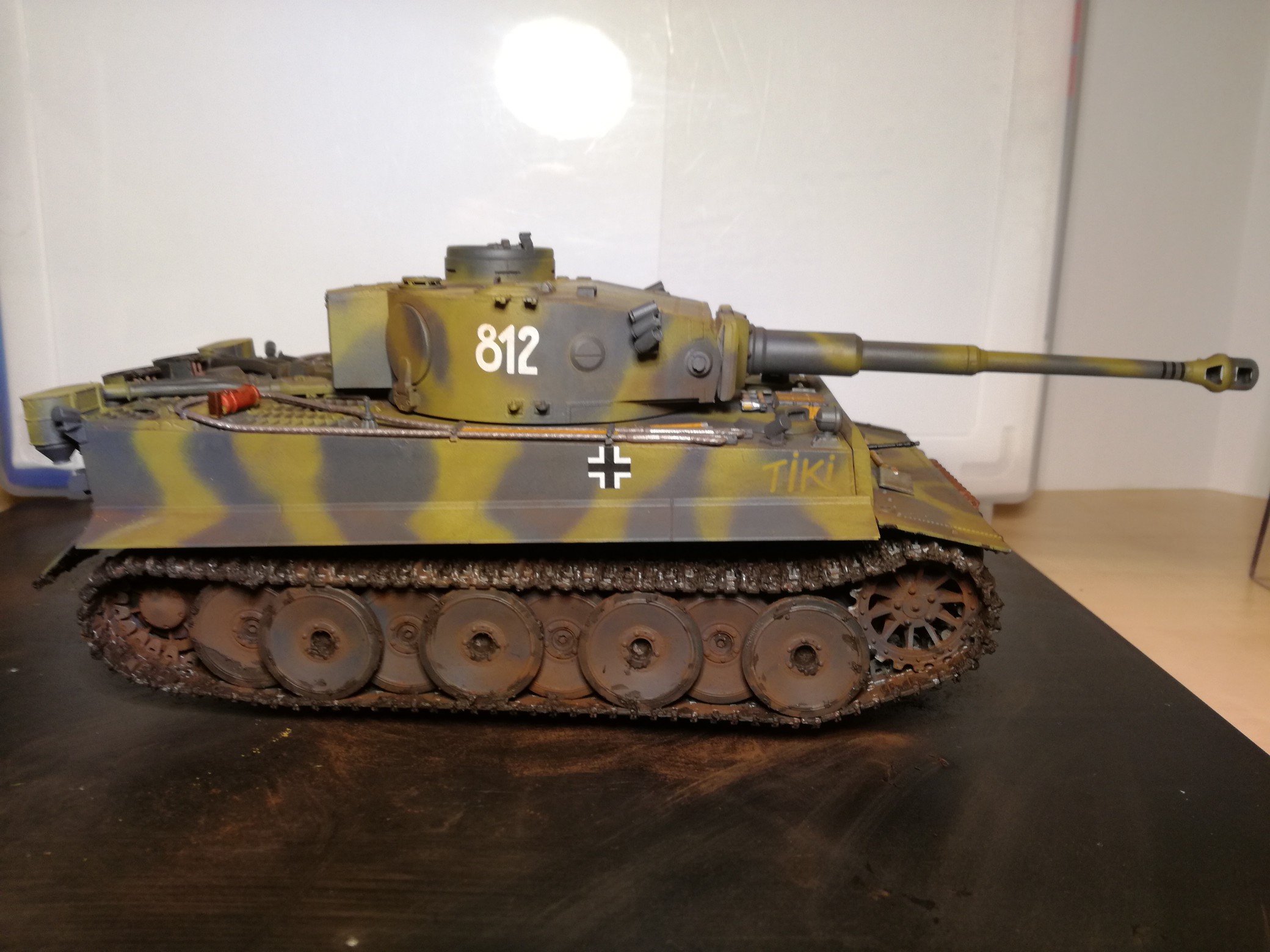

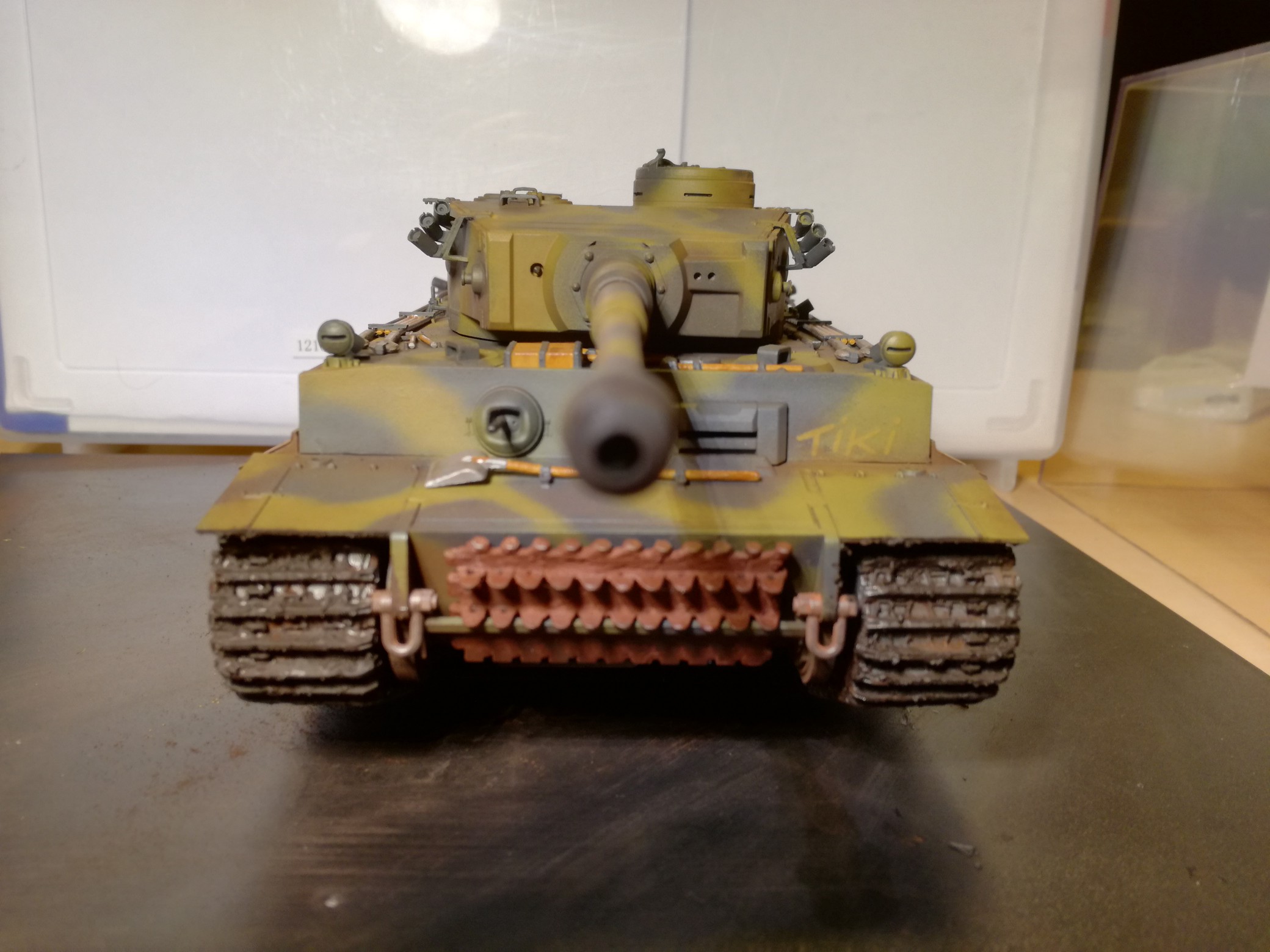

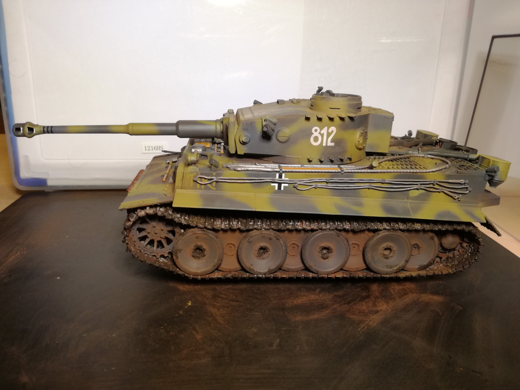

Diorama ist fertig mit Figuren und Panzer :D

Diesmal die Bilder nicht mit ner Kartoffel geschossen, sondern mit was Ordentlichem. :D
