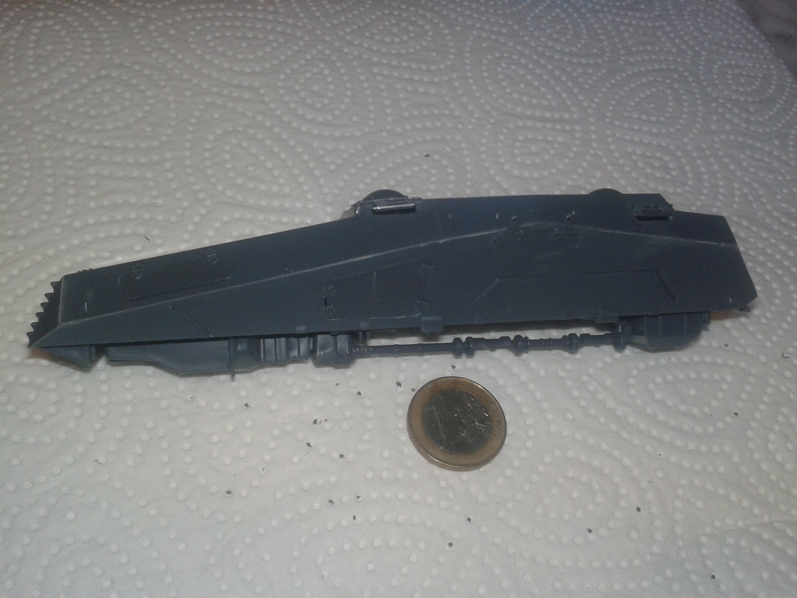

Abweichend vom Bauplan habe ich erstmal Ober und Unterwanne verklebt. War auch die richtige Entscheidung, weil mit Stiften passte gar nichts. Erst nach entfernen der Stifte konnte man die beiden Hälften zusammen bekommen.
Mit Klebeband gesichert konnte dann nichts mehr verrutschen.
Das spachteln hält sich dann auch in Grenzen.
Mist, Münze vergessen kommt beim nächsten mal.

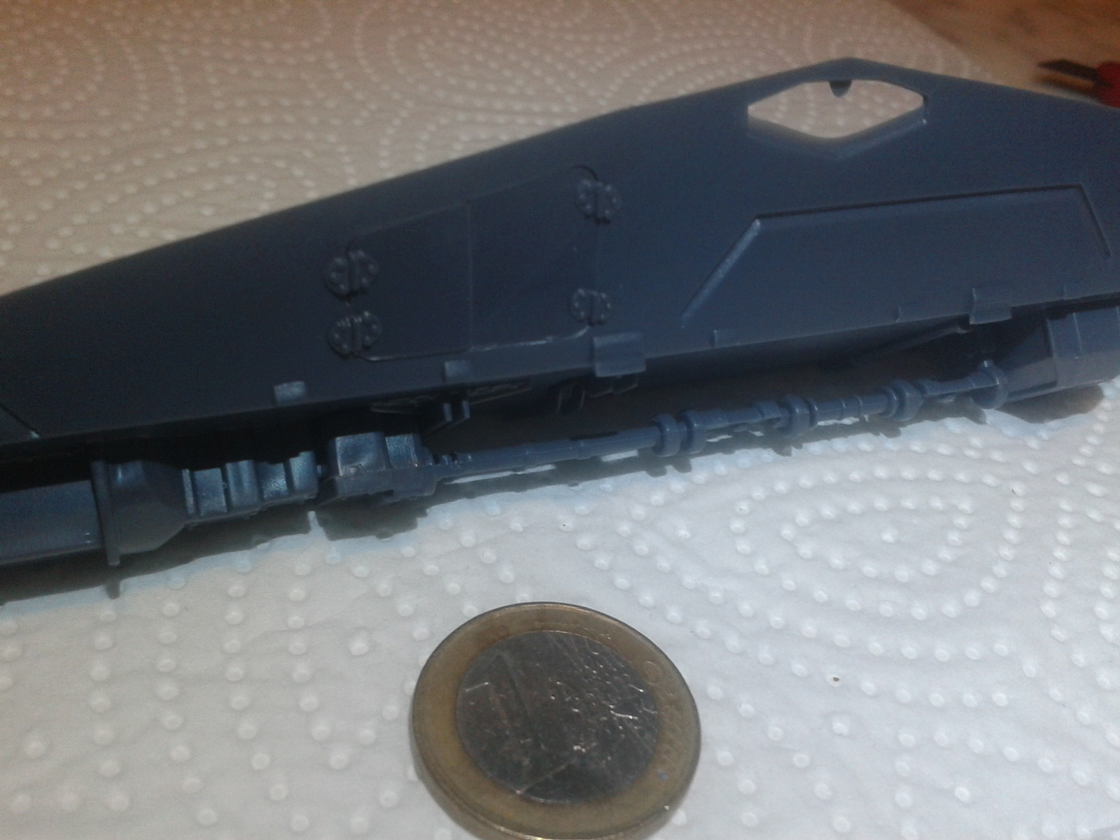

Mit den Stiften geht es weiter beim Fahrgestell, hier habe ich aber die Löcher aufgebohrt.
0,8 mm Löcher
1,3 mm Löcher
Auch die Traversen müßen angepasst werden.
1 mm was ist das schon :lol: :lol:
Aber eine gute Feile und es passt!

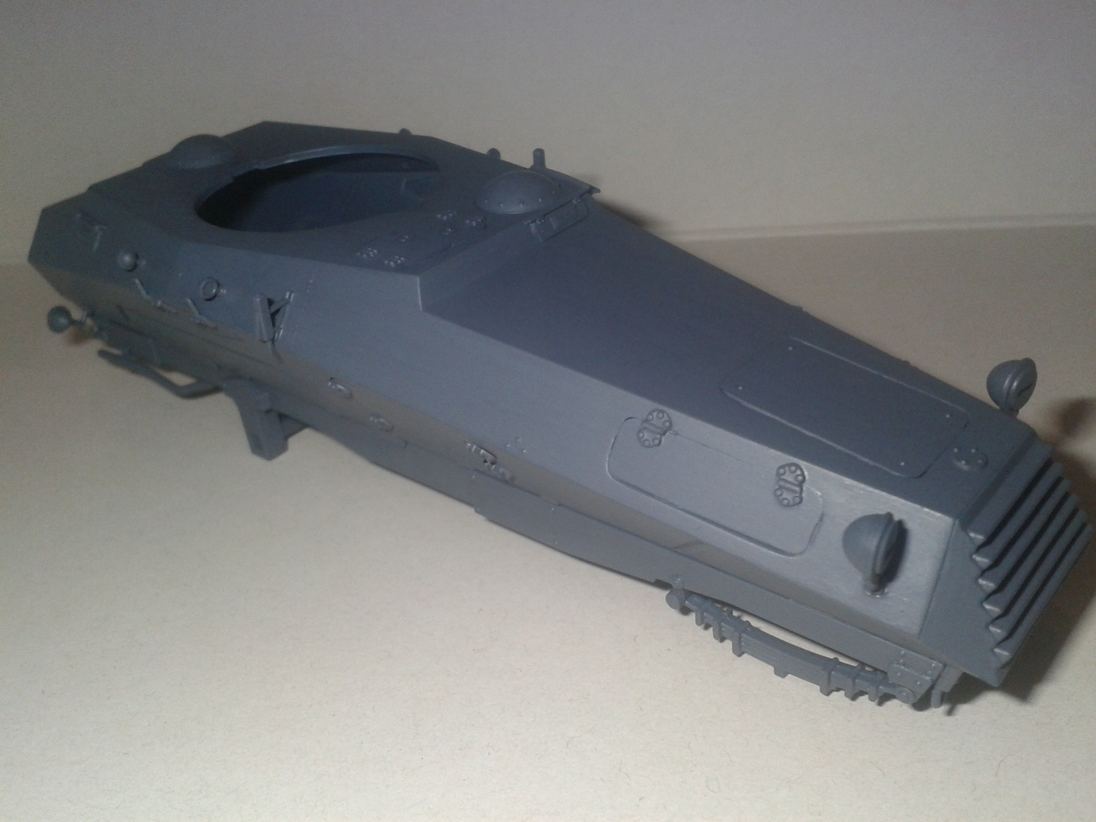

Zum Bau:
Alle Klappen und Scheinwerfer kamen an die Wanne.
Anschließend wurde diese in Panzergrau bemalt.
Hier fehlt allerdings noch der Klarlack.

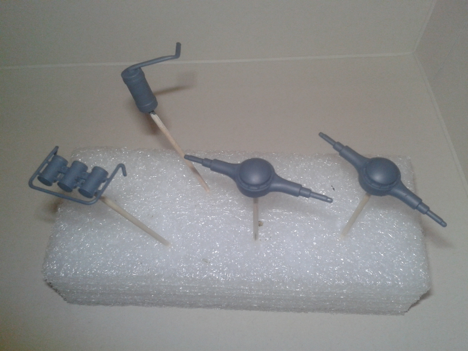

Des weiteren wurden die beiden Hinterachsen, die Nebeltöpfe und der Auspuff
zusammengesetzt und bemalt.
So schauts derzeit aus:
