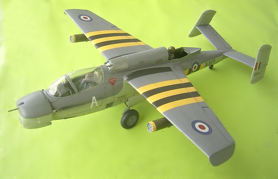

Und jetzt die Fotos vom fertigen Modell.
Da es sich hier um einen Modellbauwettbewerb handelt, und nicht um einen Fotografenwettstreit habe ich mir das Recht gestattet, rein fotografische Unzulänglichkeiten tws. elektronisch auszumerzen.
Also Gammakorrektur, Beseitigung eines unhaltbaren Blaustiches, Anpassung von Helligkeit und Kontrast, Beseitigung störender Hintergrundelemente und tws. Weichzeichnen des Hintergrundes.
Bau- und Bemalungsfehler am Modell selbst habe ich ( selbstverständlich ) nicht geschönt !

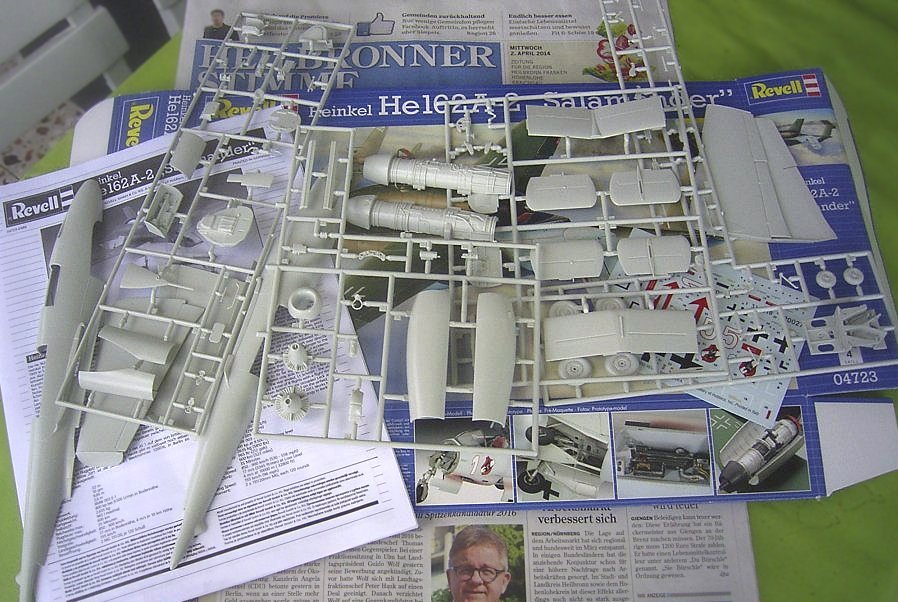

Der Bausatz:
Ursprünglich wollte ich für den Wettbewerb die 1:32 Arado 196 bauen, disponierte dann aber doch auf den ebenfalls ganz hervorragenden 1:32 Bausatz der Heinkel 162 um.
Für einen Schnäppchenpreis von 10 € kann man da nichts falsch machen.
Die Teile sind prägnant und detailliert gespritzt und passen bis auf wenige kleinere Ausnahmen ganz vorzüglich zusammen.
Das Bugfahrwerk und der Hauptfahrwerksschacht weisen einige diffizile Teile auf, hier wird der Anfänger womöglich bereits an seine Grenzen stoßen. Ansonsten läßt sich das Modell sicher und zügig zusammenbauen.
Ein preisgünstiges Vergnügen der erbaulichen Art !

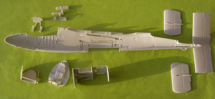

Hier der Bausatz:
Wie oben erwähnt unterziehe ich das Modell einer tiefergreifenden Umbaukur, wobei der Umbau auf ein Spornradfahrwerk, der Neubau eines Luftschraubenantriebs und der Einbau eines Heckschützen den größten Aufwand bedeuten.
Aber genug geschwätzt, jetzt wird gebaut:

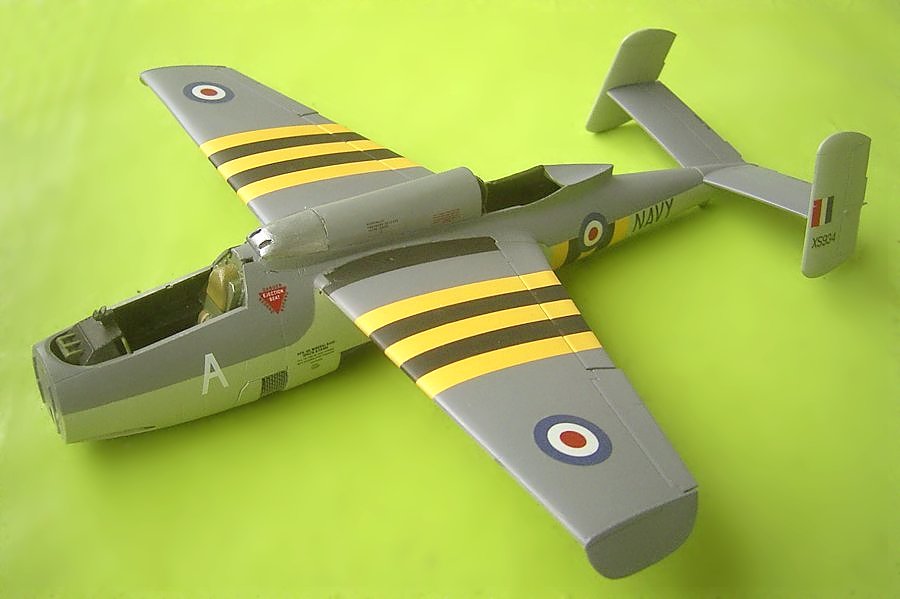

Für ein Spornfahrwerk muß das Hauptfahrwerk nach vorne verschoben werden, auf den Innenseiten der Rumpfhälften habe ich die erforderlichen Sägeschnitte skizziert.
Die Cockpitteile und der Hauptfahrwerkschacht sind bereits tws. zusammengeklebt um die Änderungen besser anpassen zu können.
Übrigens befinden sich die hier noch deutlich erkennbaren Auswerfermarken beim fertigen Modell in nicht mehr einsehbaren Bereichen, stören also nicht.

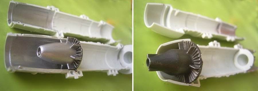

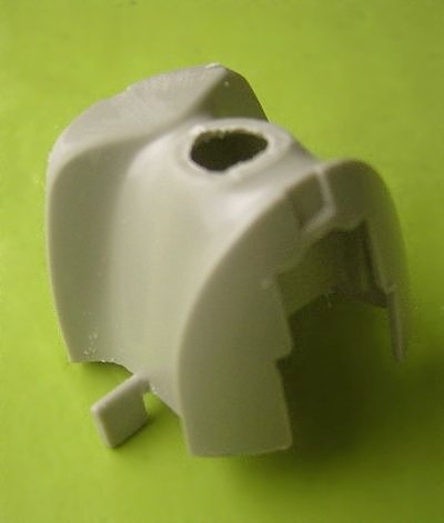

Das Verdichterrad und das Turbinenrad des Triebwerkes hatte ich zwar mit Poliermetall bemalt und das Triebwerk nach Bauanleitung montiert, es kommt aber nicht zur Anwendung.
Die 2 Fotos dienen nur der Randinformation interessierter Leser.

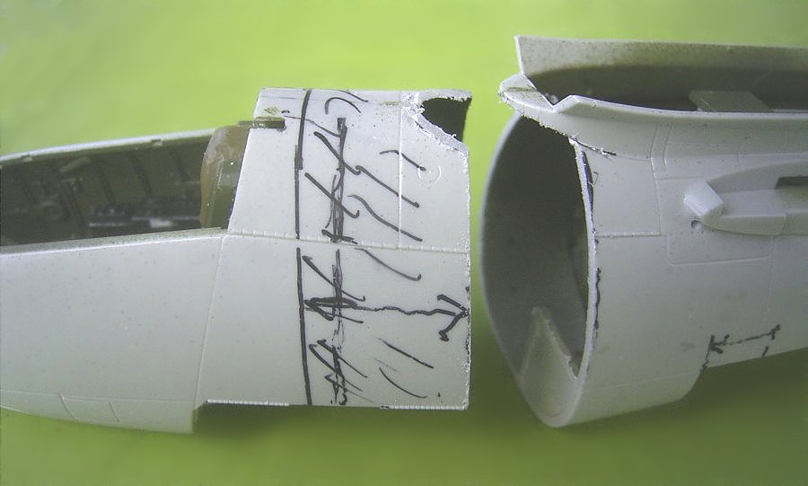

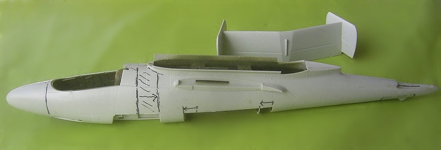

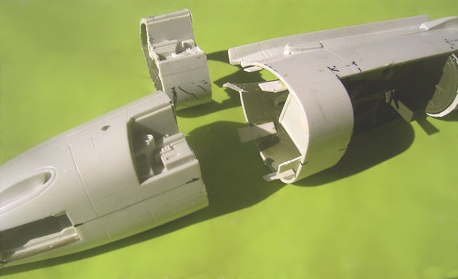

Um den übermäßig langen vorderen Überhang, der durch den Motor ja noch verschärft wird, zu verringern, entferne ich zwischen Cockpit und Tragfläche ein Stück des Rumpfes, auch die Nase fällt der ROCO-Feinsäge zum Opfer.
Auf dem Bild die Markierungen für die Sägeschnitte.
Der Hauptfahrwerksschacht ist bereits komplettiert und bemalt und in der nach vorne verschobenen Lage in den Rumpf geklebt.
Das vor dem Schacht entfernte Rumpfstück sollte eigentlich die neu entstandene Lücke hinter dem Schacht füllen, paßt aber wegen der konischen Rumpfform nicht und muß deshalb mühsam angepaßt, sprich gespachtelt, gefeilt und geschliffen werden.

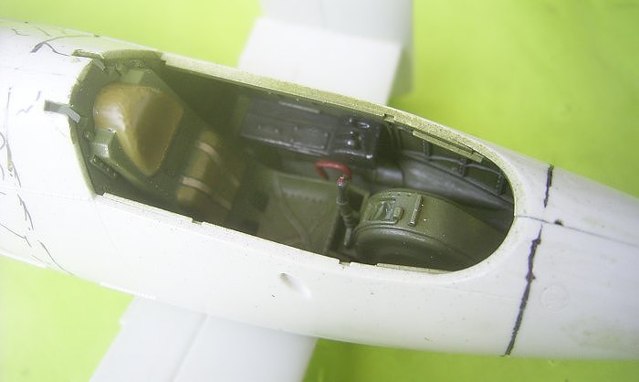

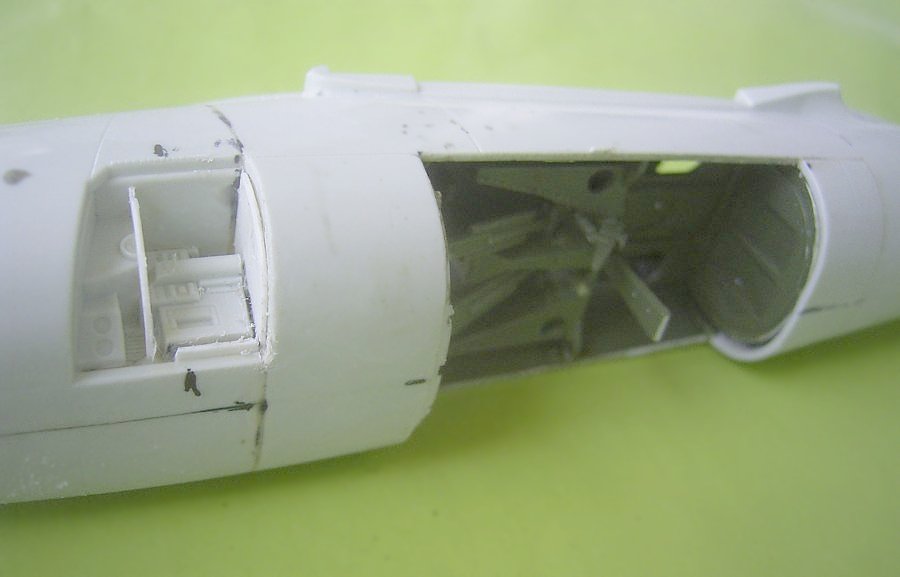

Auch das Cockpit ist bereits bemalt und gealtert eingebaut denn nach dem Einbau ist es nicht mehr überall zugänglich.
Geätzte Gurte habe ich nicht verwendet, mit Abdunklung der Ränder lassen sich die angespritzten Gurte auch optisch hervorheben.

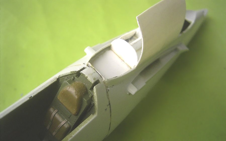

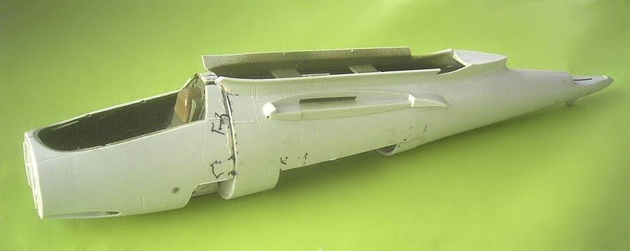

Und schon ist die Säge angesetzt, trotz des winkligen Verlaufes reichen geradlinige Schnitte völlig aus.
Schnell ist der gekürzte Cockpitbereich an den Rumpf geklebt, freilich passen die Konturen nicht wirklich zusammen, da muß dann der Spachtel ran !

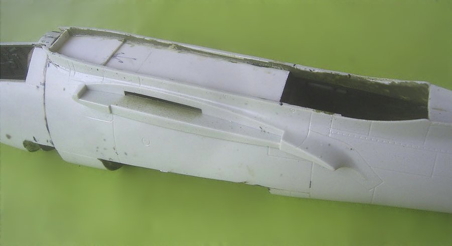

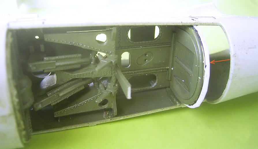

Zur Auflockerung der doch etwas simplen Form gestalte ich den Wartungsausschnitt für das Backbord MG zu einer Lüftungsöffnung um.
Eine Schottwand und Anschläge aus Plastikkarte werden später mit einem Stückchen Kunststoffsieb abgedeckt.
Die Lücke hinter dem Fahrwerksschacht ist bereits wie oben erwähnt geschlossen, bedarf aber noch der Nacharbeit.
Anstelle des Strahltriebwerkes baue ich einen Heckschützen ein, die seitlichen Triebwerksverkleidungen habe ich deshalb nahezu bis zur Tragflächenwurzel entfernt.

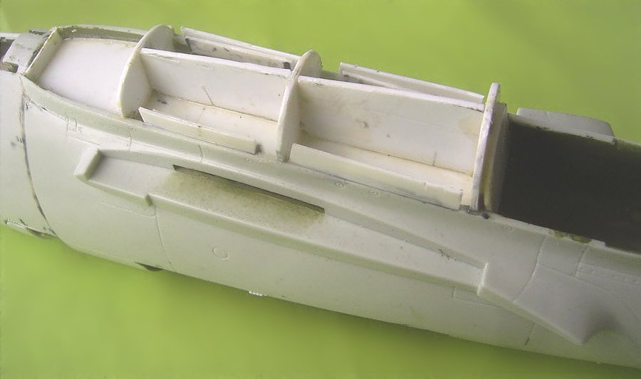

Der Rumpfrücken wird als Kopfschutz erhöht, die Form baue ich mit Spanten auf.
Als Basis für die Spanten habe ich die hier sichtbare Plastikkarte eingebaut.
Die Fügenähte der Rumpfverkürzungen sind bereits mit viel Feilen und Schleifen angepaßt.

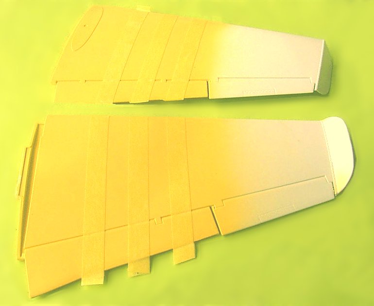

Zwischendurch nutze ich schon mal die Zeit um die Tragflächen zu bemalen.
Die gelben Bereiche der schwarz-gelben Invasionsstreifen sind hier bereits gespritzt und mit 6 mm breitem Klebeband maskiert um die schwarzen Bereiche spritzen zu können.
Plastikkarte ist das Mittel der Wahl um das Spantengerüst für die obere Rumpfkontur aufzubauen.
Die seitlichen Laschen vergrößern die Klebefläche für die Außenhaut.
Jetzt wird es ein bißchen haarig denn ich will die Außenhaut ohne Tiefziehen anbringen.
Selbst die 0,25 mm dünne Plastikkarte läßt sich nicht dauerhaft in Form biegen, deshalb wird sie zuerst nur an einer Seite angeklebt und der Kleber darf über Nacht gründlich aushärten.
Mit viel Gewalt und Kleber wird die Außenhaut um die Spanten gezogen und sehr sehr lange zwecks Aushärtens gut festgehalten.
Da sind wirklich Standfestigkeit der Finger und des Willens gefragt !

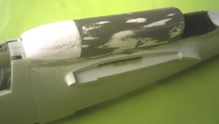

Ein stromlinienförmiger Ansatz soll in diese obere Rumpfkontur übergehen und ist aus 3 Schichten dicker Plastikkarte zusammengeklebt.
Auch der muß noch kräftig gespachtelt und gefeilt werden bis die Form stimmt.
Nachdem der Rumpfaufsatz mehrfach gründlich gespachtelt, gefeilt und geschliffen wurde hatte ich, um die Zeit zu nutzen, die Baugruppen separat fertig gespritzt und mit Abziehbildern aus dem Fundus versehen.

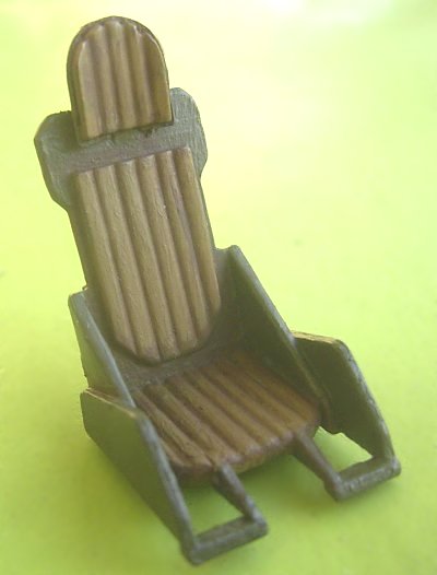

Nun zum Sitz des Heckschützen.
Erfreulicherweise verfügte ich noch über Sitze aus dem 1:32 Bausatz einer MIG 17 von Trumpeter, der Einbau erfolgte nach Augenmaß.

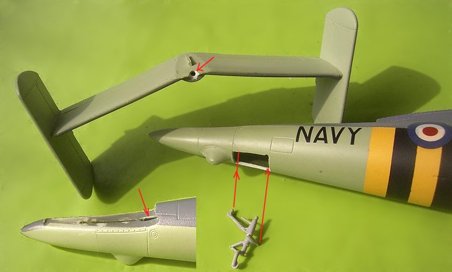

Das Spornrad bereitete mir einiges Kopfzerbrechen, schließlich fand ich aber ein überzähliges Bugfahrwerk aus einem 1:144 Bausatz einer PBY Catalina-->so viel Glück muß sein !
Die stabile Befestigung erforderte ein paar kleine Tricks.
So bohrte ich z.B. in das auf dem Rumpfheck positionierte Höhenleitwerk eine entsprechende Bohrung für den hinteren Bolzen des Spornrades, die Auflagefläche des Rumpfes erforderte selbstverständlich einen dazu passenden Ausschnitt.

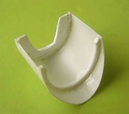

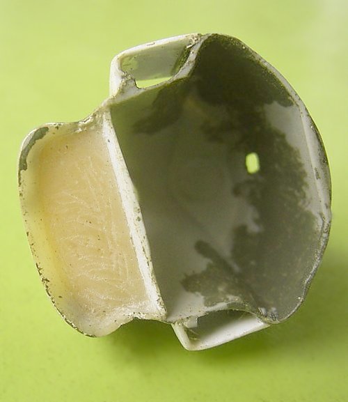

Der Schütze muß selbstverständlich noch ein Dach bekommen, das habe ich, wie sonst ?, aus Plastikkarte erstellt.

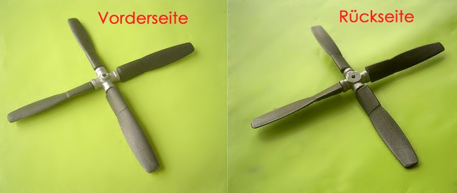

Eine geschenkte Luftschraube einer 1:48 Thunderbold kommt gerade Recht um den erheblichen Aufwand eines Eigenbaus zu sparen. Die zu langen Blätter habe ich um gut 5 mm gekürzt, und die eckigen Enden gefallen mir ohnehin besser.
Drehbar gelagert wird sie auf dem Stückchen Blumendraht das auf dem vorherigen Bild vorne aus der Motorhaube ragt.
Für ein wirklichkeitsgerechtes Erscheinungsbild habe ich keinerlei "Farbabplatzer" auf der Vorderseite der Luftschraubenblätter angebracht sondern leichte simulierte Sandstrahleffekte auf der Hinterseite der Blätter, zum Rand hin zunehmend.

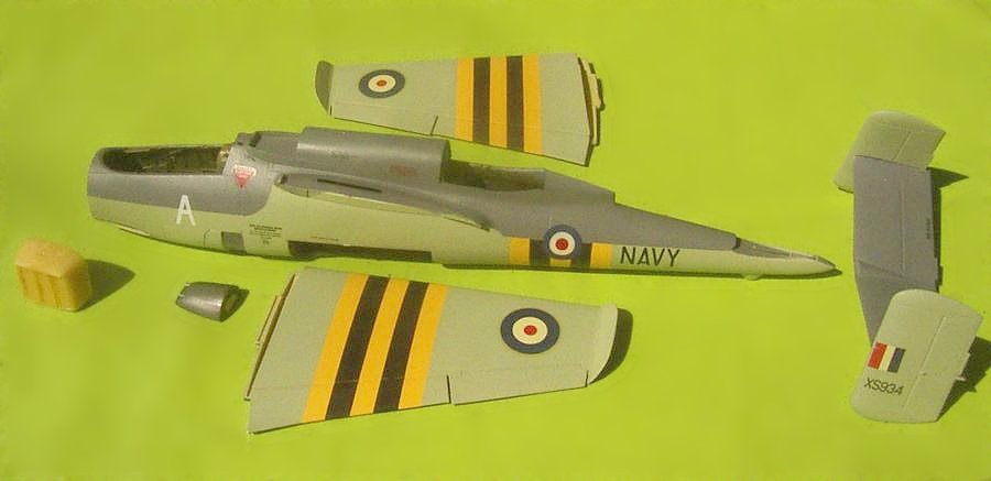

Die Farbgebung:
Britische Marineflugzeuge zur Zeit des Suezkrieges waren auf der Oberseite mit "dark sea grey" lackiert, die Seitenflächen und die Unterseiten mit "Sky Type S".
Tamiya hat die passenden Acrylfarben im Angebot, und genau die habe ich hier verwendet.
Die schwarz-gelben Invasionsstreifen spritzte ich mit REVELL Aqua Gelb und Teerschwarz, wobei ich die Streifen mit 6 mm breitem Tamiyatape maskierte.
( REVELL hat neuerdings ein vergleichbares Produkt im Angebot, etwas preisgünstiger und unbedingt zu empfehlen ! )
Interessanterweise waren die britischen Anstriche zu der Zeit nicht matt sondern glänzend !
Ich habe die matten Farben daher mit einem Tuch poliert, so erhalten sie eine besser passende seidenmatte Oberfläche.
Die Abziehbilder haften auch besser darauf.
Die Ruderspalten habe ich mit schwarzem Lidschatten vom Kosmetikbedarf abgedunkelt.
Ansatzweise auch einige Blechstöße.
