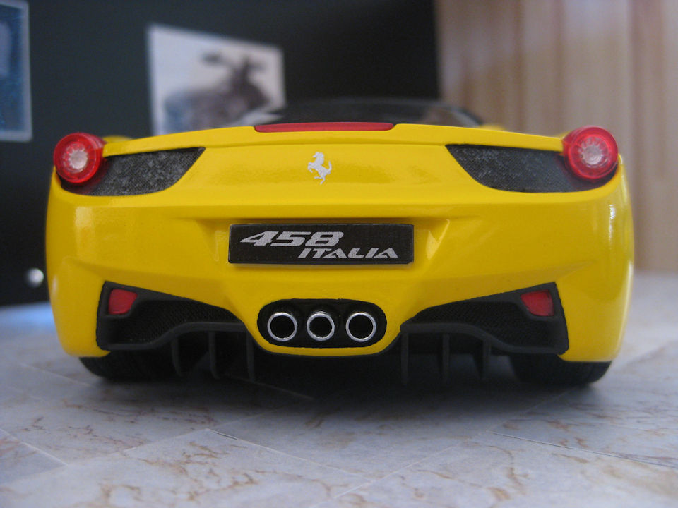

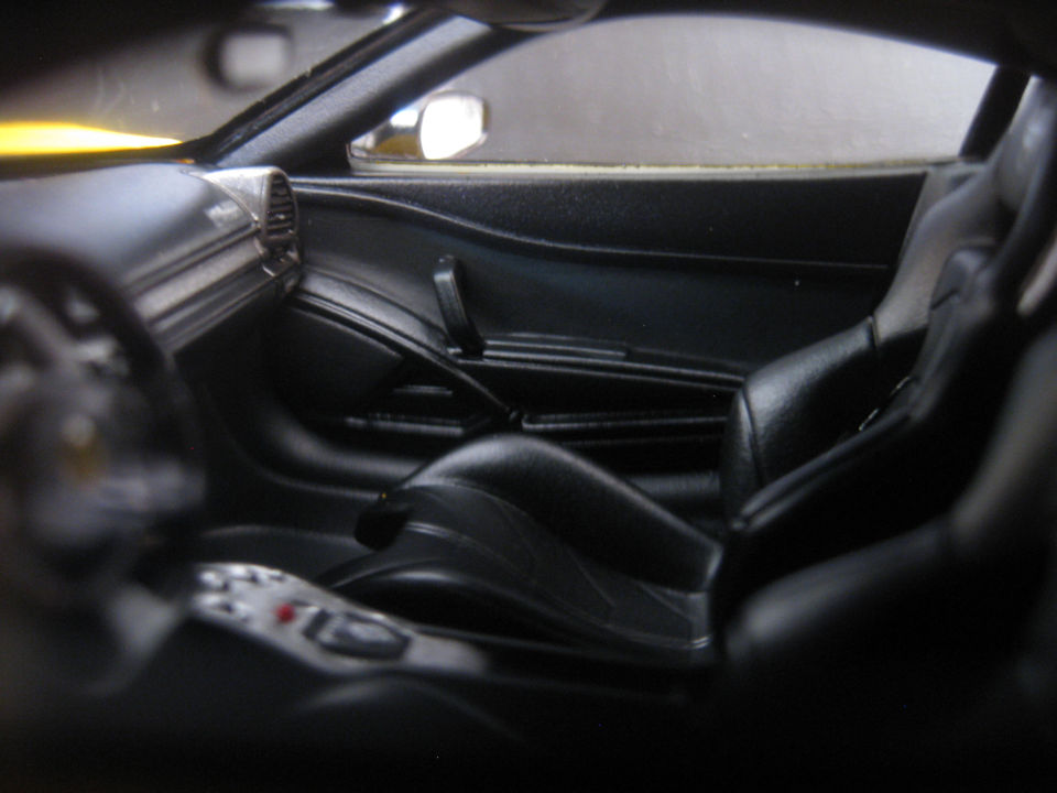

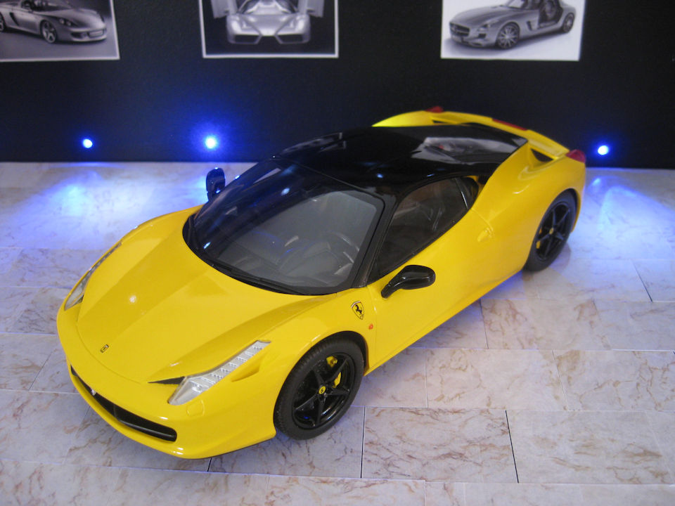

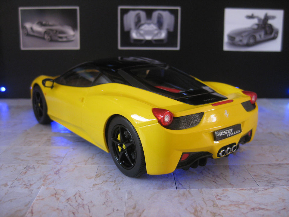

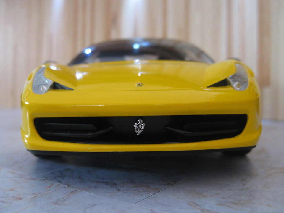

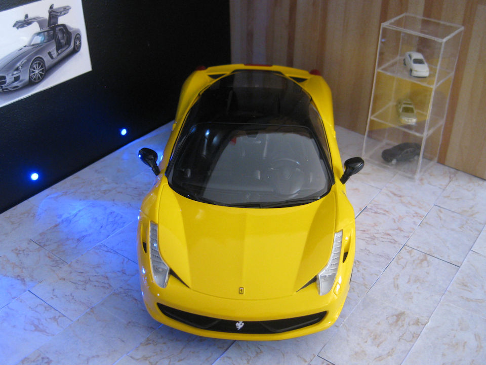

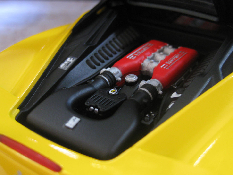

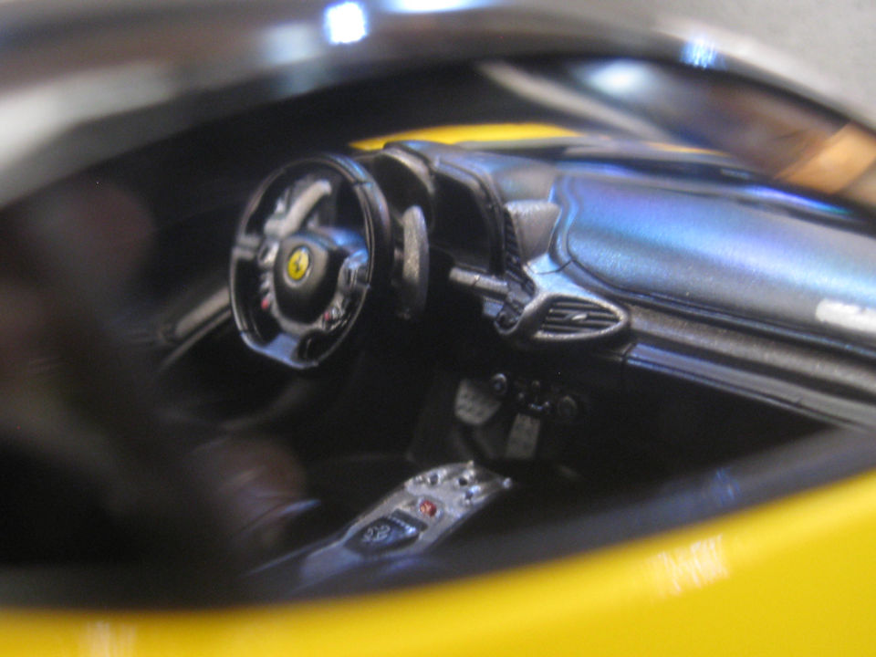

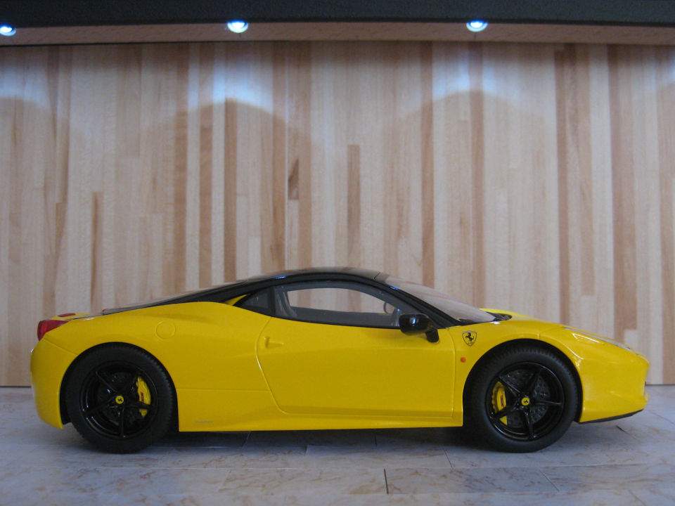

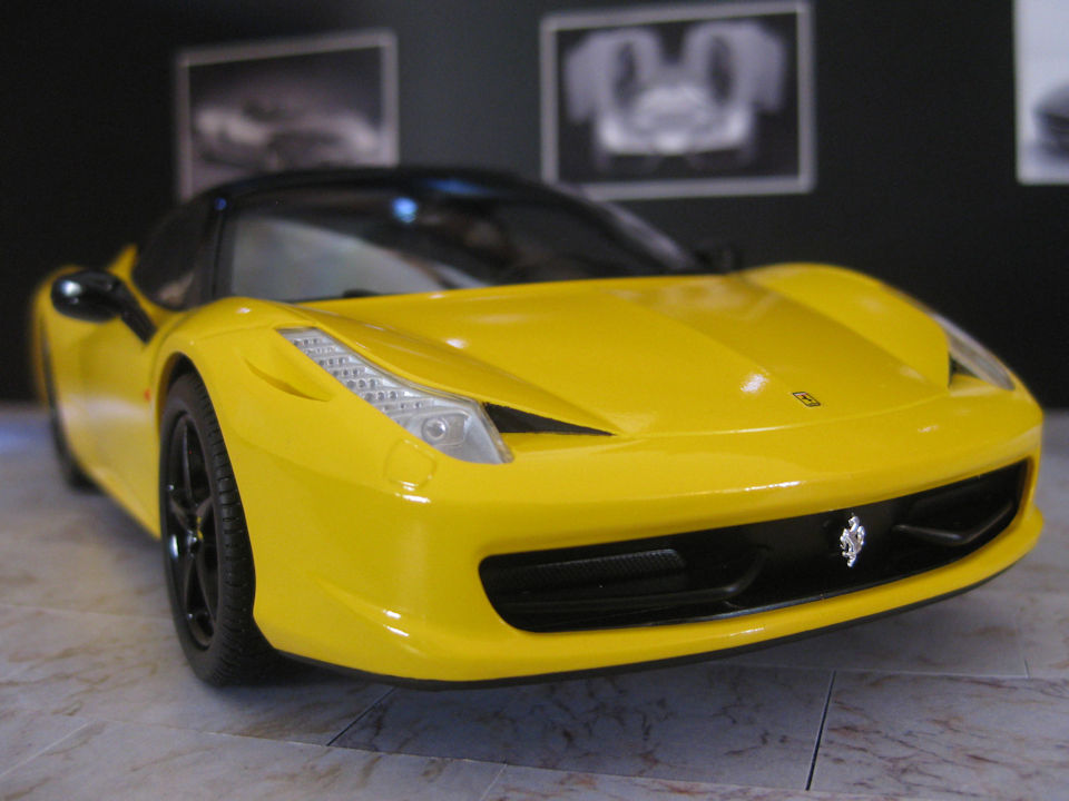

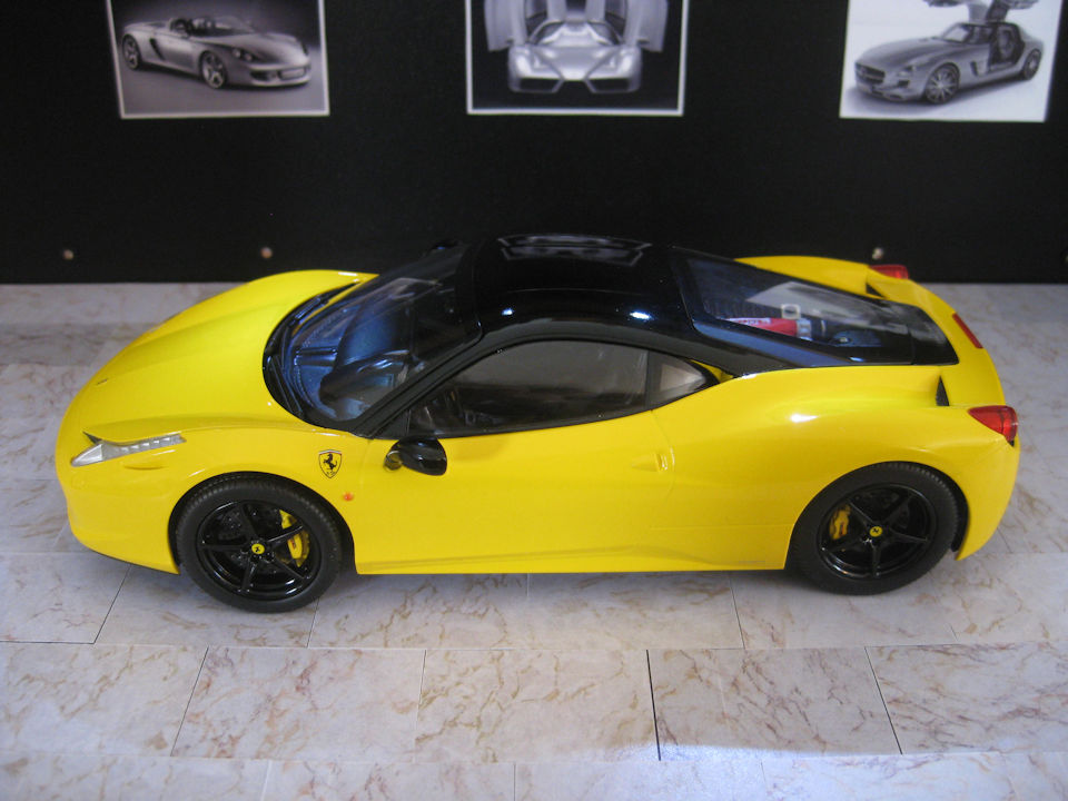

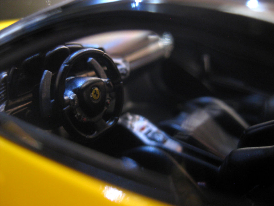

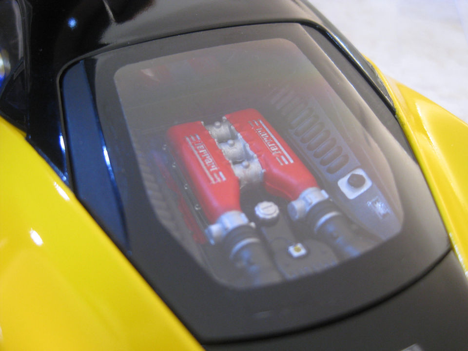

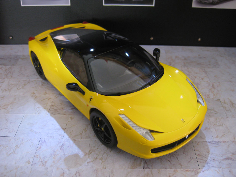

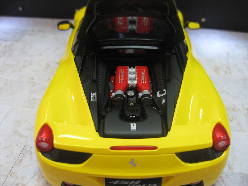

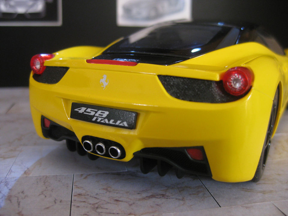

Ferrari 458 Italia (1:24 Revell)
So, hier ist er nun, der fertige 458 Italia. Zum Baubericht: http://community.revell.de/viewtopic.php?f=106&t=2081
Noch mal kurz die Eckdaten:
Hersteller: Revell
Maßstab: 1:24
Teile: 111

Heute gehts aber Schlag auf Schlag...
8-) 8-) 8-) Wirklich ein flottes Wägelchen, die Farbkombination paßt ausgezeichnet und die Präsentation... die hat was :o :o :o
Feines Teil

Mit Klarlack versiegeln vielleicht ;) ? Das soll gegen matten Lack auch helfen :lol: Denke ich mir....
Endlich mal ein gelber Ferrari. Immer nur rot :?
Also modellbautechnisch ist er sehr schön geworden und die Präsentation toll.

Mr.Zombie hat geschrieben:Wie bekommst du die Farbe so zum glänzen bei mir ist die Farbe immer matt
Nach dem Glanzlack hilft eventuell eine Politur mit normaler Autopolitur.
:!: :!: Aber Vorsicht, nicht zu stark polieren, es könnte auch zuviel abgehen. Deshalb unbedingt vorher Klarlack. :!: :!:
Am Anfang probier es erstmal an einem nicht so gelungenen Modell und an einer nicht so prominent sichtbaren Stelle.
Dir Politurreste werden weiß, ist aber kein Problem: nur mit einem weichen nichtfuselnden Tuch abreiben.
viewtopic.php?f=106&t=2064
Klarlack hilft natürlich immer. Aber die Vorarbeit ist auch wichtig. Meine Karosserien bekommen erst einmal Tamiya Fine Primer. Dann kommt die erste (Glanz)Farbschicht drauf. Normalerweise schluckt der Primer hier einen großen Teil des Glanzlacks und die erste Schicht wirkt nach dem Trocknen tatsächlich matt. Nach einer mehrstündigen Trocknungszeit also eine zweite, manchmal sogar eine dritte Schicht (auch damit ich eine gleichmäßige Farbdeckung bekomme, gerade bei hellen Farben kriegt man das bei einmaligem Sprühen nicht hin). Die Tamiya-Sprühlacke haben einen hohen Anteil Glanzlack*, normalerweise muss ich da garnicht mehr Glanzlackversiegeln. Wenn alles wirklich trocken ist (also nach einem Tag) - wie Ex43er schon schrieb - ewas Politur ( ich nehme Tamyia Modeling Wax) drüber und fertig. 8-)
*natürlich nur die Glanzlacke, wenn da semi-glossy oder matt draufsteht, braucht man sich natürlich nicht wundern :lol:
