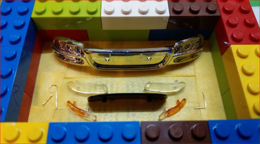

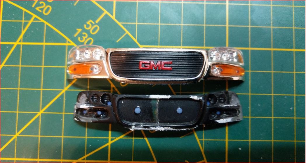

Begonnen habe ich mit dem Grill. Warum? Weil dieser wohl am meisten Zeit in Anspruch nimmt. Und so kam es auch. Erst zerlegte ich das Metallmodell und danach den Grill in seine Einzelteile.
Ruckzuck bastelte ich mir einen Kasten um eine Gießform zu machen. Sicher ist sicher. Geht der Umbau in die Hose, ist es sehr nützlich die Möglichkeit eines neuen Starts zu haben.
Vom Einfachen zum Schweren :lol:
Nach dem Abgießen meine ersten Teile für den Umbau

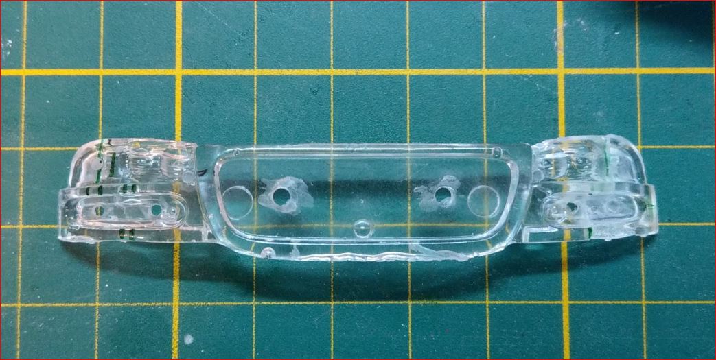

Nach ein paar Stunden brainstroming war ich dann endlich sicher, wie ich den Grill schmaler machen kann. Im Ganzen musste er knapp 5mm schmaler werden. Erst nahm ich die Breite bei den Scheinwerfern / Blinkern heraus. Auf dem Bild sieht man den (im Bild!) rechten Teil schon gekürzt, die linke Seite ist angezeichnet
Als ich ihn außen gekürzt hatte, verglich ich mein Werk natürlich mit der Karosserie des Bausatz. Noch immer zu breit. Ich schnitt also rund 2mm noch aus der Mitte. Hier einmal ein Vergleichsbild
Nach gefühlt endlosen Stunden des Spachteln, schleifen, grundieren, nochmal Unsauberheiten spachteln.... ist er soweit ganz ordentlich gelungen. Gestern aber stellte ich fest, dass der "Bogen" zum Motorhaubenabschluss zu flach ist. Also schnitt ich ihn auf der Rückseite beidseitig ein und veränderte den Winkel. Auf dem Bild nicht zu sehen. Da liefere ich noch was ordentliches nach. Um ihn in Form zu halten, ist er auf der Rückseite ordentlich verstärkt.

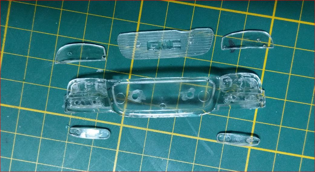

Die Lampengläser sind lediglich durch schleifen in Form gebracht.
Als nächster Schritt folgt natürlich eine Gießform.

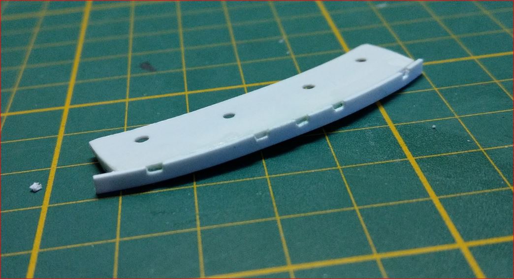

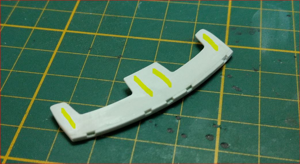

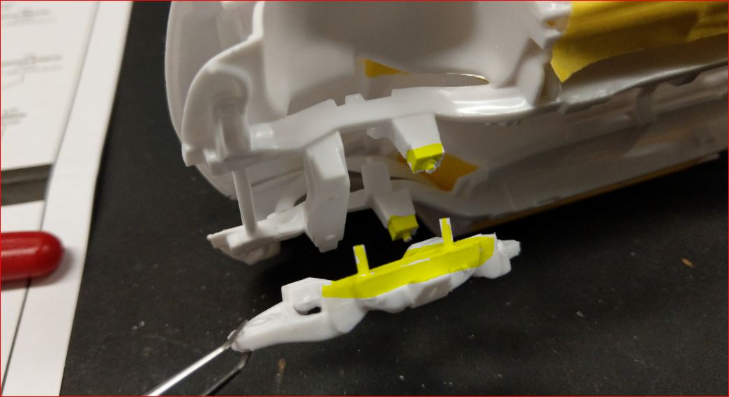

Die Sonnenschute habe ich anfang letzter Woche doch schon ziemlich weit voran gebracht. Anhand der Bilder konnte man da die Details schlecht erkennen. Google und eBay sind da meine Freunde. Also legte ich fröhlich los.
Man erkennt es nicht. Aber das Teilchen besteht aus 6 Teilen.
Auf der Oberseite hat das Original noch Vertiefungen. Wie ich die darstelle, weiß ich noch nicht. Ich habe das mal gelb markiert.
In diesem kleinen, niedlichen Teil stecken schon 7 Stunden Arbeit drinnen. Das habe ich nicht erwartet... An dem Grill? Keine Ahnung. Zwei Wochen saß ich dran.

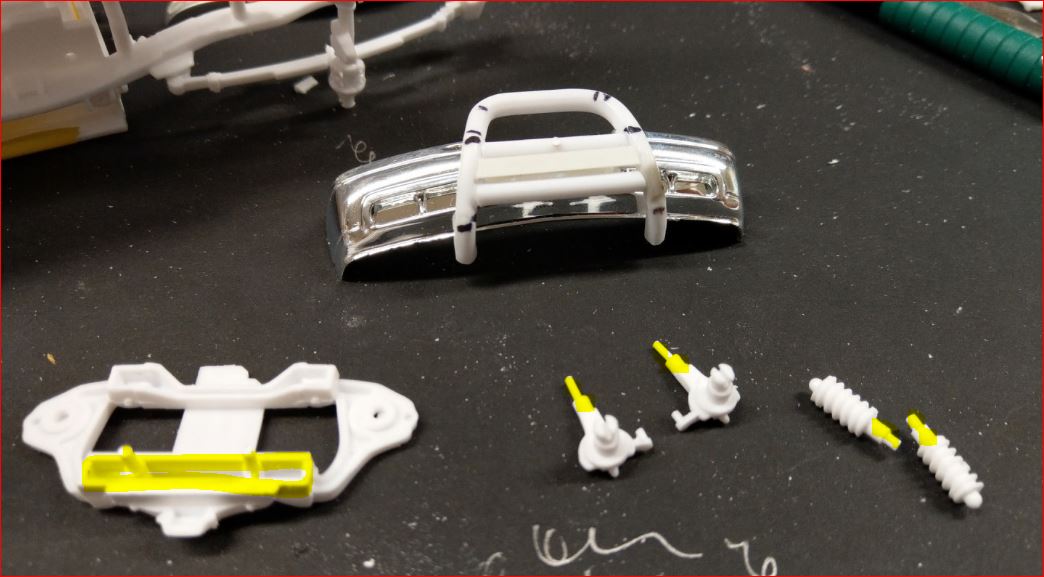

So wurde das Fahrgestell mittels "einfachen" Distanzstücken zwischen Hinterachsfederung und Vorderachsrahmen höher gelegt. Ebenso wurden die Achsschenkel und Federn für die Vorderachse verlängert. Die Stoßdämpfer der Hinterachse müssen noch auf die richtige Länge gebracht werden.
Aber wie auf dem Bild zu sehen, ist ein weiteres wichtiges Detail am GMC fast fertig: der vordere Rammbügel.Es fehlt "nur" noch ein paar Öffnungen in dem breiten "Blech". Tolles teil.

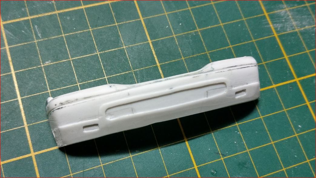

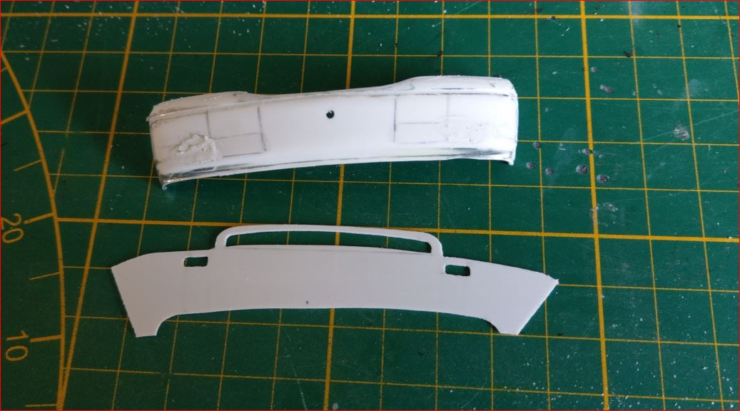

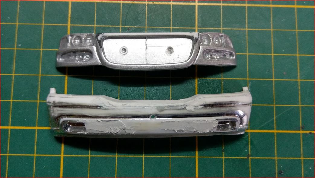

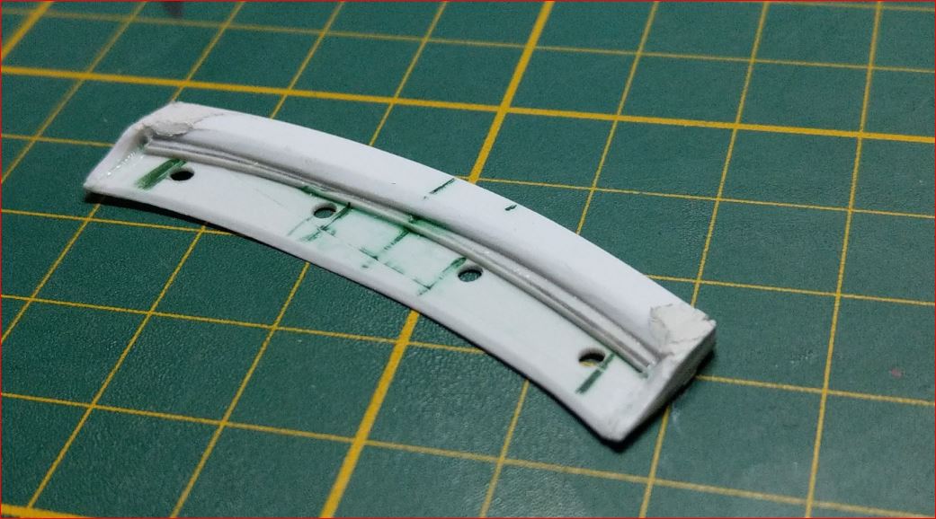

Dankeschön. Die vordere Stoßstange hält mich ein wenig auf. Oder besser gesagt: nach ein paar Tagen Überlegen habe ich mich entschlossen, die Stoßstange doch komplett umzubauen. Im direkten Vergleich bemerkt man die Unterschiede vom Chevrolet zum GMC schon.
Als Erstes füllte ich die Hälfte der Ausschnitte im unteren Bereich auf. Dazu schnitt ich passendes Plastik zu, verklebte es und schliff es im Anschluss. Danach ein wenig Spachtelmasse.
Mit dem oberen Bereich zum Grill bin ich inzwischen durch.
Soweit so gut. Damit war ich aber nach zwei Tagen nicht zufrieden. Also verfüllte ich alle Ausschnitte und schliff die Stoßstange komplett glatt. Beim GMC ist der untere Bereich, wo die Ausschnitte drin sind, niedriger und nur einer pro Seite. Dazu geht der "Bogen" mittig enger nach oben. Dafür hat er im oberen Bogen einen Ausschnitt (den ich noch nach unten vergrößern muss). Super beschrieben :thumbup:
Die neue Maske zeigt das, was ich meine:
Diese Maske wird aufgeklebt und in Form gebracht, wenn ich die Oberfläche glatt genug habe. Die kleinen Öffnungen werden später die Tagfahrlichter beherbergen.
Mehr ist nicht passiert.

Wieder ein kleines Stück weiter gekommen. Die Stoßstange glatt geschliffen und endlich die neue Maske drauf geklebt.
Nun muss ich nur noch die Seiten verschleifen und die Sicke schlitzen, dann an der Unterkante (Stoßstangenabschluss) Material aufbauen.
Danach werde ich sie wohl das erste Mal grundieren. Geplant habe ich die Öffnungen komplett zu durchbrechen und dann von hinten zu verschließen, damit sie tiefer werden. So ist es mir zu flach. Die Frage ist nur die Auflagefläche am Rahmen. Ob die dann zerstört werden oder nicht, wird sich herausstellen. Dann kann ich ja fast dran gehen, die Motorhaube / Kotflügel anzupassen.

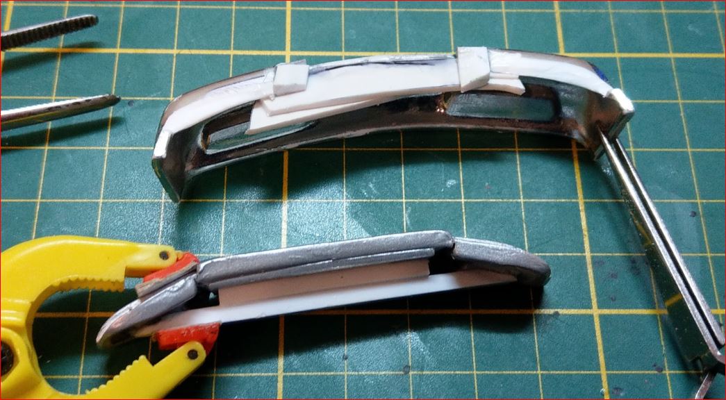

Der nächste Schritt ist gemacht. Die Stoßstange ist soweit fertig. Noch nicht ganz, aber soweit, dass ich jetzt sicherheitshalber einen Abdruck erstelle.
Das Verschleifen der Seiten war in 30 Minuten erledigt. Selbst die Tennlinie des unteren Bereich (später grau) zum mittleren Bereich (später Chrom) war ein Spaziergang. Lief gut.
Der jetzige Abguss ist nur zur Sicherheit. Als nächsten Schritt plane ich die die Öffnung der Vertiefungen in der Stoßstange. Die brauchen mehr Tiefe. Also werden sie durchbrochen und von hinten dann entsprechend verschlossen. So sollten die so 2mm tief werden. Deshalb der Abguss. Jetzt besteht die Chance die Arbeit zu versauen ;)
Also baute ich mir mal wieder eine Gießform. Das Silikon ist heute Morgen schon trocken und wird heute Abend mal ausgepackt und erneut von der Rückseite vergossen um einen Stempel zu erhalten. Die Stoßstangen sollen ja kein Vollmaterial werden sondern dünner ;)
