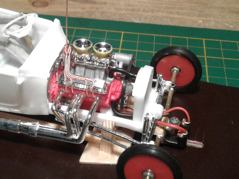

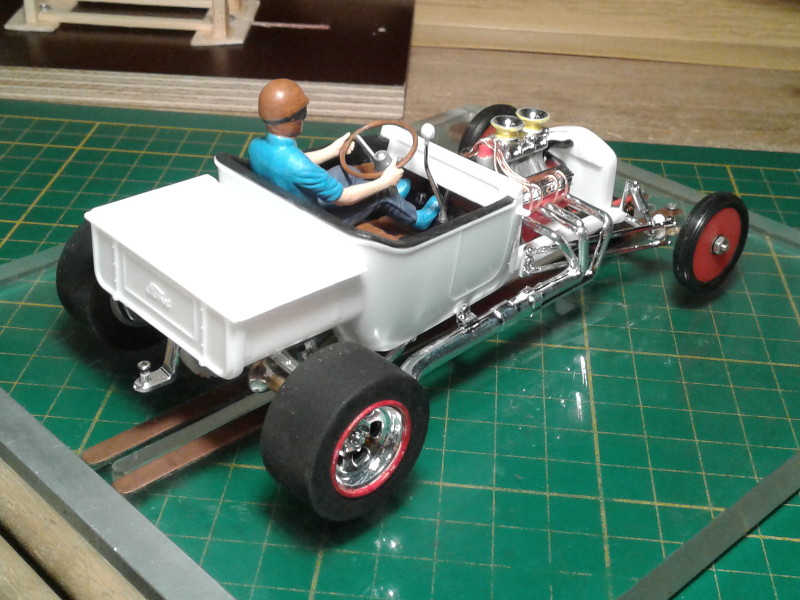

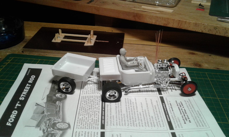

habe ein wenig Zeit gefunden um ein paar Bilder von dem Street Rod zu machen, die Bauphase geht dem Ende zu und er gefällt mir schon recht gut.
Das Modell ist von MONOGRAM und die Bauanleitung von Revell :?: , die Passgenauigkeit ist recht gut.

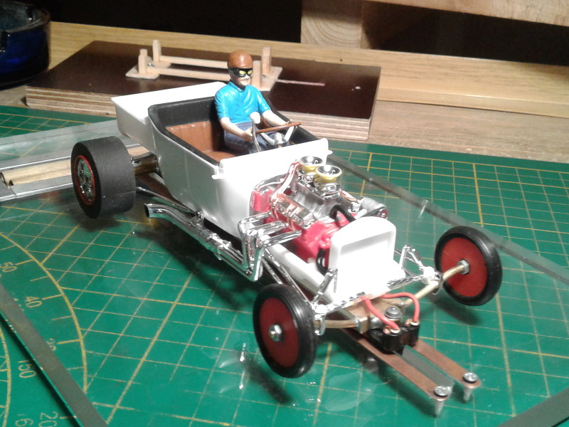

Da das Fahrzeug als Schlitzauto gebaut wird sind viele Teile geschraubt und nicht verklebt, es lässt sich in seine Baugruppen Zerlegen; Karosserie, Chassis, Achsen, Motor, Schalldämpfer, Kühler...

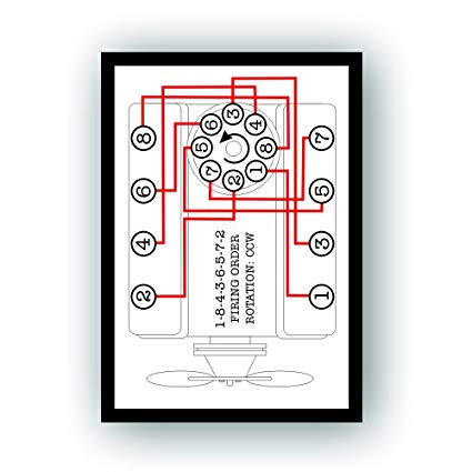

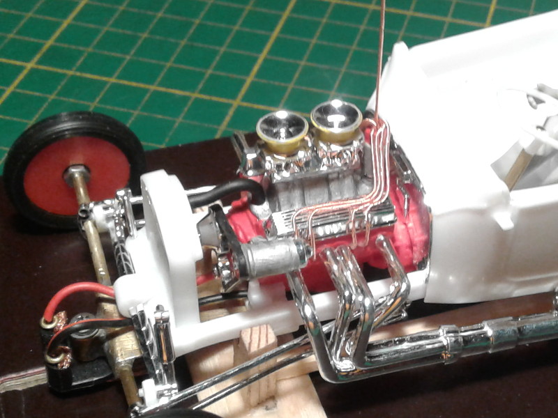

Ein paar Teile wurden ausgetauscht; Lenksäule aus Messingrohr, Kühlerschläuche aus Kabelisolierung, Achsen aus Messing, Stahl..., ein Halter für die LiMa wurde gebastelt damit sie nicht in der Luft rumhängt :lol: . Dann waren da noch die fehlenden Zündkabel, sind mittlerweile auch vorhanden und auch korrekt angeschlossen ;) .

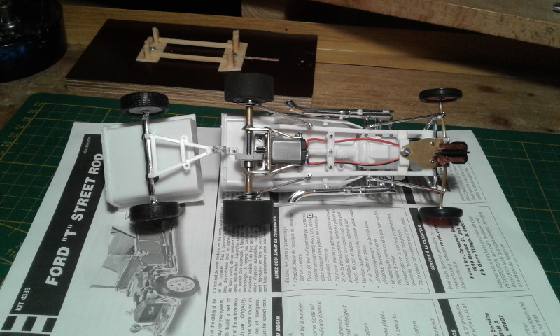

04 von unten.jpg (111.2 KiB) 7625 mal betrachtet
05 Zündfolge.jpg (22.72 KiB) 7625 mal betrachtet
06 Motor.jpg (119.38 KiB) 7625 mal betrachtet
07 Zündkabel.jpg (123.93 KiB) 7625 mal betrachtet

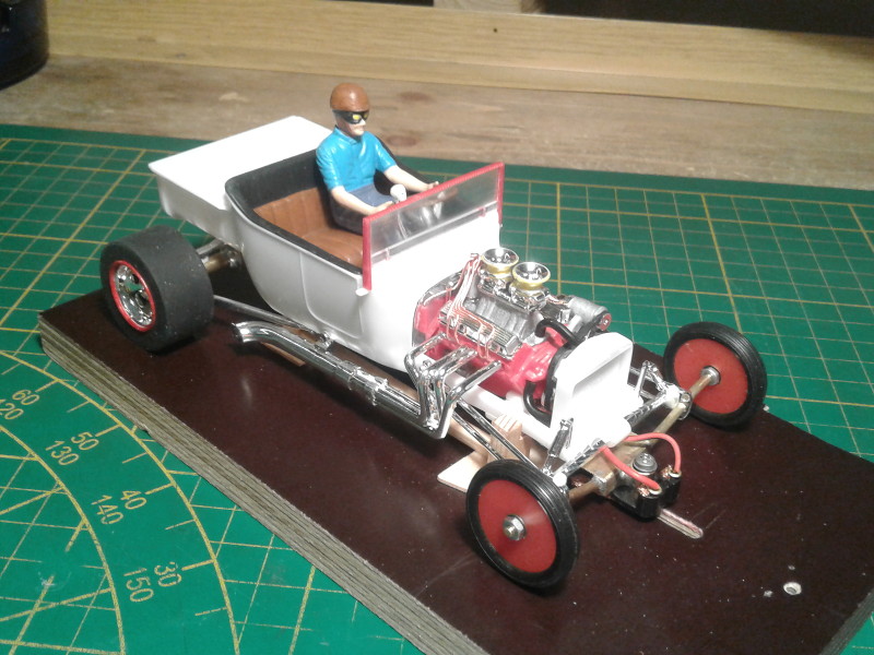

jetzt kommt etwas Farbe ins Spiel, die Fahrgastzelle wurde gestrichen und der Fahrer hat sich angezogen. Welche Farbe das Chassis und die Karosserie bekommen steht noch in den Sternen, der Gelbton auf der Verpackung gefällt mir, oder doch ein Grün? Das Chassis einfach schwarz wie es oft in Wirklichkeit auch war oder etwas ausgefallenes? Mit Farbe stehe ich auf Kriegsfuß, da fehlt mir einfach das Händchen für.
So sieht es jetzt aus:
08 Fahrer.jpg (140.5 KiB) 7585 mal betrachtet
09 Innenraum.jpg (131.66 KiB) 7585 mal betrachtet

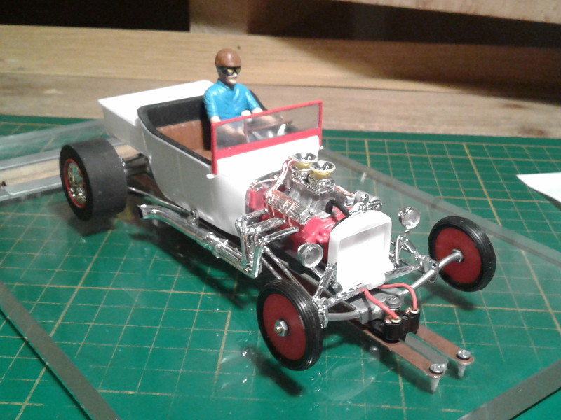

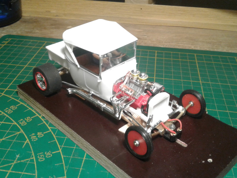

es ist passiert, einmal nicht aufgepasst und am Street Rod waren Rabauken am Werk :twisted: . Das schöne Stoffdach und die Windschutzscheibe wurden entfernt und durch eine halbe Windschutzscheibe ersetzt.
Das originale Stoffdach mit Windschutzscheibe wurde wieder gefunden, also stehen jetzt 2 Versionen zur Verfügung :D , das Stoffdach hatte genug Haltepunkte um nicht versehentlich runter zu fallen. Bei der halben Scheibe und in der Karosserie wurden zwei 0,6mm Löcher gebohrt, in die Scheibenlöcher sind dann 2 Drähte eingeklebt worden.
Dass der Scheibenrahmen rot ist ist Zufall, es waren Plastikreste die fast die richtige Form und Größe hatten.
Original und Fälschung:

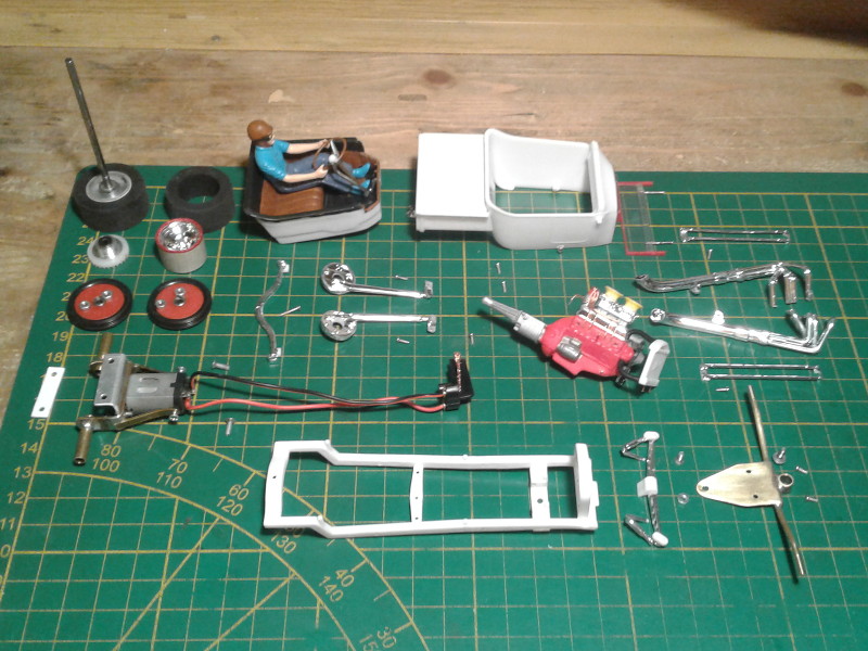

er ist überwiegend mit Schrauben zusammen gebaut worden, da das Chassis noch gepinselt werden soll habe ich den Ford T noch mal in seine Einzelteile zerlegt. Das Chassis wird in matt schwarz gepinselt, das sollte zu jeder Farbgebung der Karosserie passen. Wie die Karosserie mal aussehen soll ist noch ungewiss, vielleicht grün :?: oder so wie er auf dem Karton abgebildet ist :?: .
Ford T in Einzelteilen:
12 Einzelteile.jpg (154.66 KiB) 7541 mal betrachtet

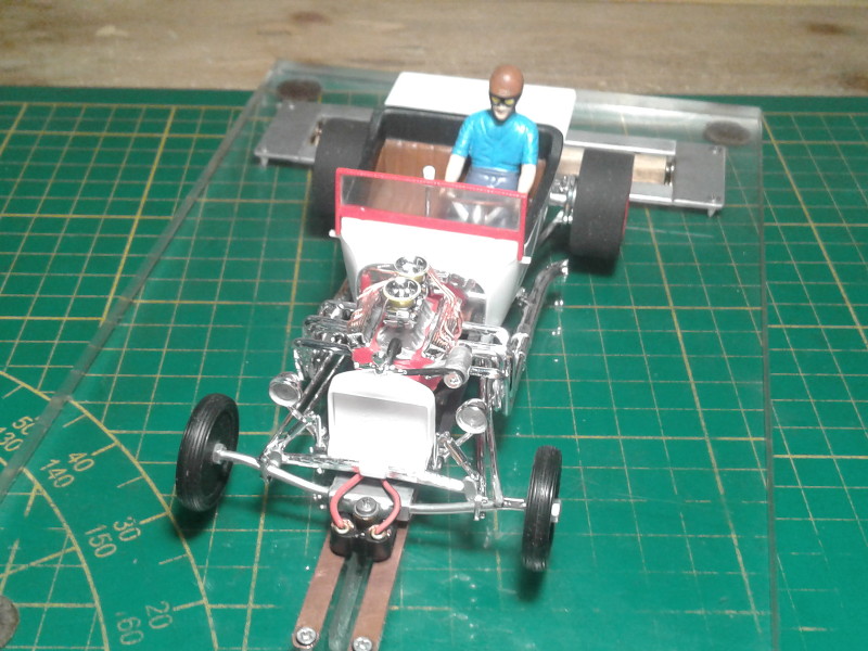

das Chassis ist matt schwarz gepinselt und der Rahmen der Windschutzscheibe rot glänzend, der Street Rod ist auch schon wieder zusammen gebaut. Die vorderen Leuchten und eine Kühlerfigur sind auch noch angebracht worden, es sind nur noch wenige Teile die verbaut werden müssen.

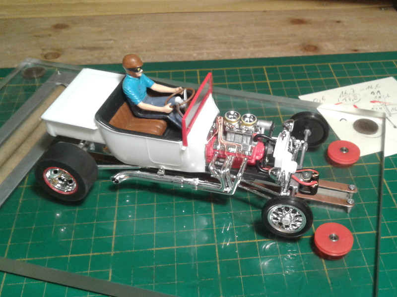

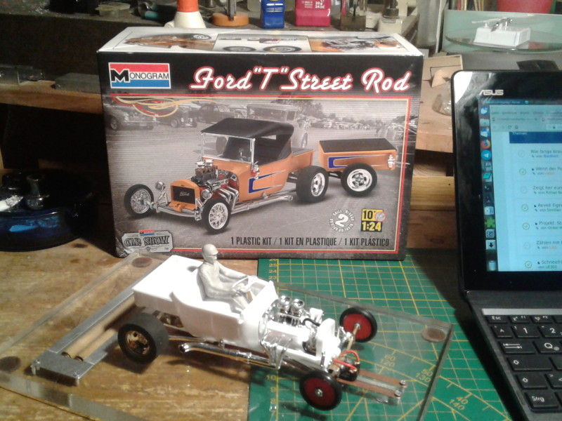

weil in die vorderen Speichenfelgen kein Platz war für Kugellager wurden die 2 roten Felgen mit Kugellager gebastelt, habe ein wenig experimentiert was eventuell mit den Speichenfelgen funktionieren kann. Es muss nicht immer ein Kugellager sein, in diesem Fall wurden 2 Messingröhrchen H3,0mm x B3,5mm und innen 2,0mm angefertigt. Ein 3mm Loch passt so eben in die Speichenfelgen, das Messingröhrchen in die Felge eingesetzt und fertig ist die Laube :) .
Die Radmuttern müssen bei den Speichenfelgen gesichert werden, was mit Sekundenkleber gut funktioniert hat.
Felgen für verschiedene Anlässe ;) :

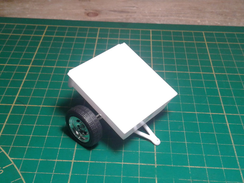

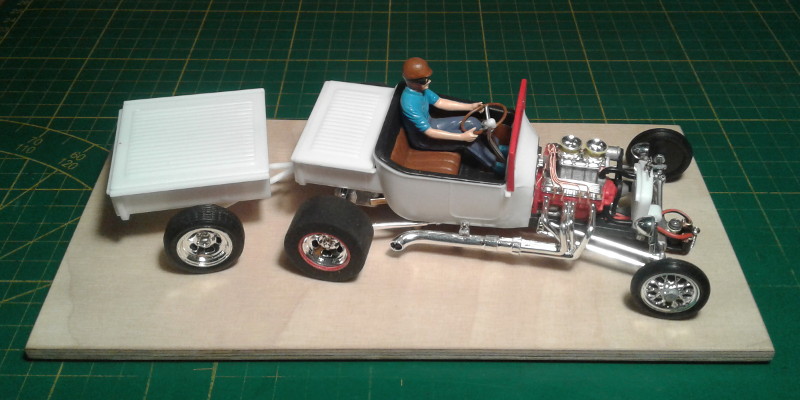

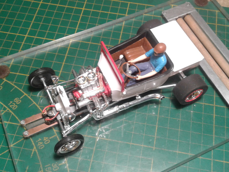

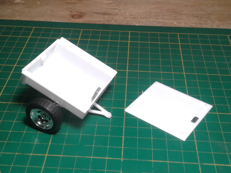

die Lenkstange vom Lenkgetriebe zum Lenkhebel an der linken Seite wurde installiert, jetzt kann der Fahrer nicht nur das Lenkrad drehen ;) . Der Anhänger wurde auch bearbeitet, die Abdeckung ist abnehmbar und wird mit einem Bolzen und einem Magnet gesichert.
Die Lenkstange:
19 Lenkung.jpg (134.53 KiB) 7427 mal betrachtet
20 Lenkung.jpg (148.44 KiB) 7427 mal betrachtet
Der Anhänger:
17 Anhänger offen.jpg (115.54 KiB) 7427 mal betrachtet
18 Anhänger.jpg (114.71 KiB) 7427 mal betrachtet

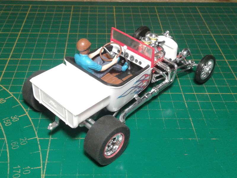

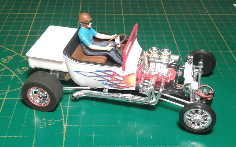

das Weiß beim Street Rod passt so gut zu dem Schwarz beim Hot Rod, also blieb er weiß und bekam noch die Flammen und Instrumente.
Street Rod fertig:
22 mit Flammen.jpg (123.71 KiB) 7302 mal betrachtet
23 Amaturenbrett.jpg (132.47 KiB) 7302 mal betrachtet
