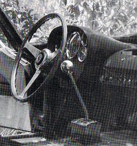

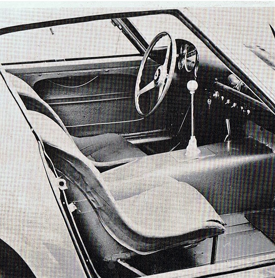

beim Betrachten der Ätzteile fiel mir die Wahlmöglichkeit bei den Lenkradspeichen auf. Die glatte Form ohne Löcher ist die korrekte, siehe beiliegende Fotos.
Hier das Innere des ersten Wagens 3323GT
Innenraum 3323GT.jpeg (201.26 KiB) 10544 mal betrachtet
Lenkrad+Armaturen
Allgemeine Form der 62er+63er Fahrzeuge
Innenraum 62 63 .jpeg (167.52 KiB) 10544 mal betrachtet
Bilder aus Pourret Ferrari 250GT Competition
VG
Peter

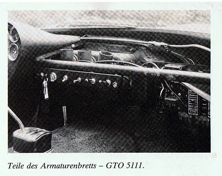

Gastronaut hat geschrieben:. Ich habe nur gesehen das das beiliegende Lenkrad
eher in den Müll wandern wird. Da es sehr ungenau und grob gegossen ist.
Das "Armaturenbrett" ist auch nicht viel besser
Armaturenbrett 5111GT.jpeg (179.7 KiB) 10532 mal betrachtet
So sah die unrestaurierte Wirklichkeit aus: Ein querverlaufendes Rahmenrohr an dem alles befestigt wurde. War halt ein Rennwagen und keine Promenadenkutsche.
