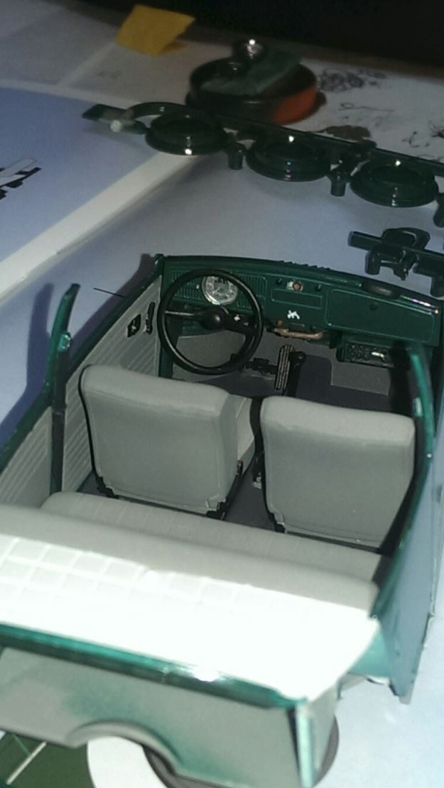

Eine Kleinigkeit ist mir aufgefallen: Bei den damaligen Käfern war das Sicherheitsgurtschloß nicht am Sitz befestigt. Es sei denn Du stellst eine moderne Restaurierung eines Polizeikäfers her, ;) Aus Sicherheitsgründen ist das ja akzepabel. :lol:

Richtig. Die Gurtschnallen sind bei diesem Baujahr falsch angebracht. Das könnte man mit einem kleinen Stab korrigieren, wenn man die Gurtschnalle "nur" mit dem Rahmentunnel verbindet. Kommt auf meine Merkliste für meinen Käfer.

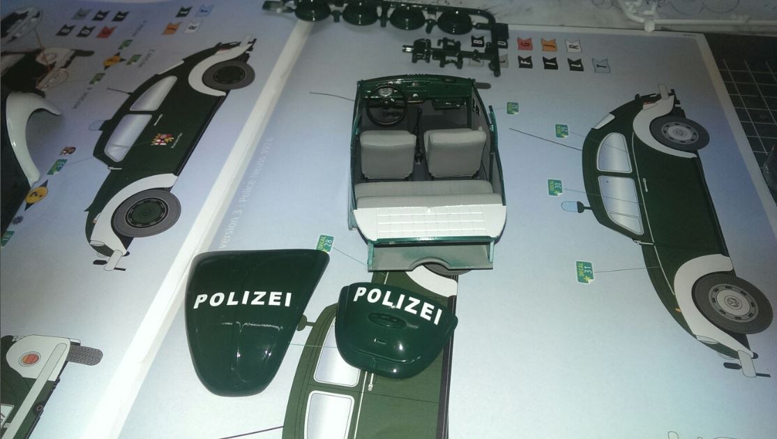

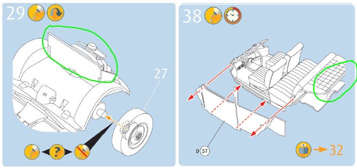

Am Polizeikäfer ging es wenig weiter. Die Innenausstattung ist soweit fertig. Entgegen der Bauanleitung habe ich den Telefonhörer braun bemalt anstatt schwarz. Nach der Montage sehe ich jetzt, sieht man ihn bei fertigem Modell wahrscheinlich eh nicht mehr :( So kann ich überlegen, ob ich den Hörer nicht seitlich befestige, wo das Radio seinen Platz hätte. Bei der Version 2+4 ist das so - jedoch nicht mit dem Zusatzgerät unten am Armaturenbrett sondern mit einem Decal als Handschuhfacheinsatz. Nachdem ich mich eh kaum an die Anleitung halte, werde ich das vermutlich noch ändern.

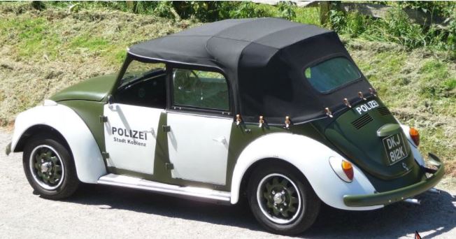

Die Decals an der Karosserie habe ich dran gemacht. Eigentlich bekäme der Käfer nur auf dem Kofferraumdeckel (vorne :D) einen Schriftzug. Seitlich habe ich noch kein Wappen vorgesehen. Ich habe nun hinten auch einen Schriftzug drauf gemacht. Sieht cool aus :ugeek:
Ich habe das bei dem Käfer so gesehen. Intensiv gesucht habe ich (natürlich?) noch nicht.

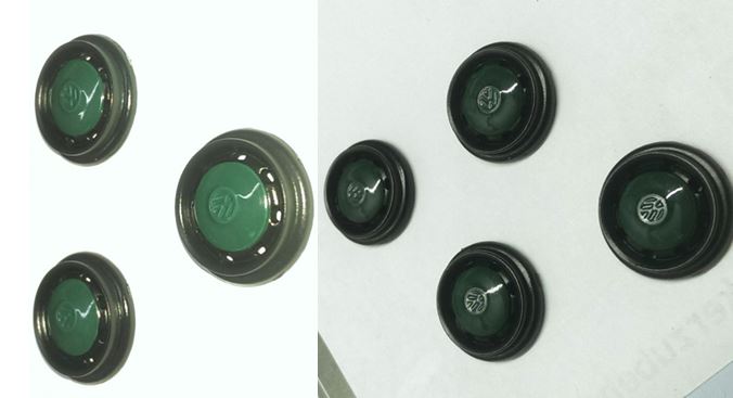

Die Felgen lackiert. Mal mit/ohne Blitz fotografiert.

Interessant
Sieht gut aus.

In kleinen Schritten ging es gestern mal wieder weiter. Momentan beschäftige ich mich mit Kleinteilen. Die Klappen bekamen nach den Decals eine weitere Schicht Klarlack. Nachreichen möchte ich noch den typischen Käufer-Standard-Dachhimmel:
Der Standard-Käfer hatte bis spät in die 1970er keinen Dachhimmel an den B-/C-Säulen sowie um die hinteren Seitenfenster. Im Prinzip hatte er nur das Mittelteil mit einem Kunstlederhimmel bezogen - welches nicht einmal gelocht war "wie bei den Luxusmodellen". Das setzte ich also um.

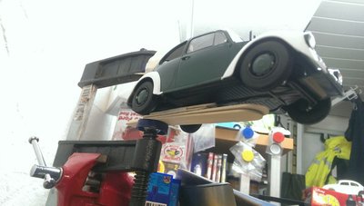

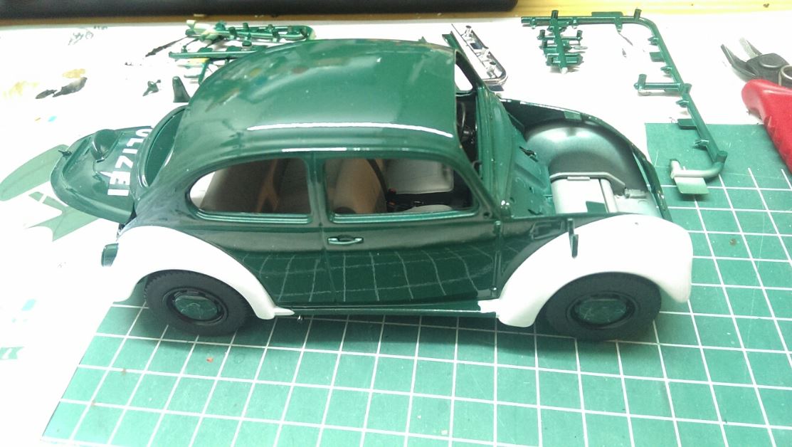

 Mit ein wenig Hilfe habe ich die großen Bauteile zusammen gebracht. Die Klammer war nötig, da die Karosserie ein wenig mehr bauchig ist, als die Bodenplatte. Man hätte das sicherlich lassen können und alles spannungsfrei zusammen klatschen. Aber dann wären am Boden hässliche Spalte von ca. 2-3mm pro Seite und ob dann die Trittbretter richtig und bündig ausschauen, ist fraglich.
Auf die Räder gestellt.

Na, da hast du aber eine große Zwinge genommen.
So störrisch ist das Plastik doch nicht :lol:
Das Ergebnis kann sich sehen lassen :thumbup:

:lol: Ja. Eine Kleinere habe ich nicht gefunden. Alleine war es dann auch "tricky", sie anzulegen, ohne den Käfer zu beschädigen :D Man hätte das auch mit der Hand halten können. Aber ich wollte ja nicht so lange mit dem Käfer in der Hand durch die Wohnung turnen. So hat er über Nacht ordentlich geklebt.

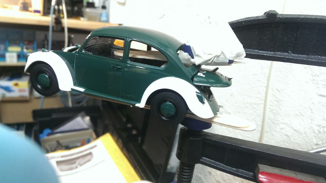

Die Zweite Kleberunde hat er gestern bekommen: das Heck. Da war noch Luft zwischen Heckablage und Motorraumrückwand war, was sich auf den Abstand der Endrohre zum Abschlussblech gravierend auswirkte. Als mal locker 2-3mm zu viel.
Das musste natürlich verschlossen werden. So zog ich meine Schraubzwinge wieder zur Hilfe. Ein wenig Kopfarbeit war schon nötig, um das zu klammern. Ich bemerkte ja schnell, das wenn ich zwischen Heckfensterunterkante und Getriebe drücke, dass sich der Spalt schließt und die Endrohre in Position gehen. Klemme marsch:

Das sind ja echte Konstruktionen, die du da zum zwingen baust :shock:
Aber wie heißt es so schön -> Der Zweck heiligt die Mittel
Mir gefällt dein Polizeikäfer extrem gut. :clap: Bin gespannt auf die restlichen Arbeiten.
Man sollte die Steifigkeit 3-dimensional gekrümmter Körper nicht unterschätzen.
Eine stabile Zwinge kann eine sehr nützliche Bereicherung des Werkzeugarsenal sein.

Gut gesagt, Panzerchen. Man muss nur ein wenig kreativ sein ;) Wenn man raus gefunden hat, wo man ansetzten muss, ist es fast ein Spaziergang :lol:

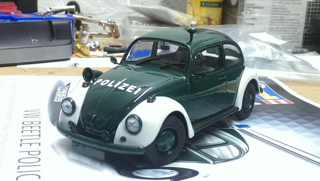

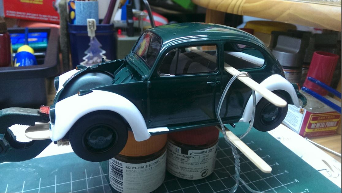

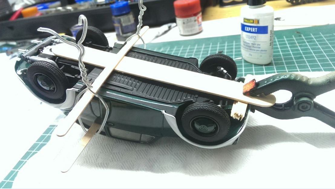

Danke schön. Gestern wurde ich annähernd fertig. Das Gleiche mit dem Klemmen habe ich vorne machen müssen. Gut, es hätte nicht unbedingt gestört, weil der Spalt ganz vorne nicht mal ein Millimeter war. Aber die Bauteile sind so gut geformt, dass man das alles ohne jeglichen Spalt zusammen bekommen kann. Ich werde es beim Cabrio wieder sehe, welches ich als Nächstes beginne, ob das da genau so ist. Also wieder gebastelt und geklemmt:

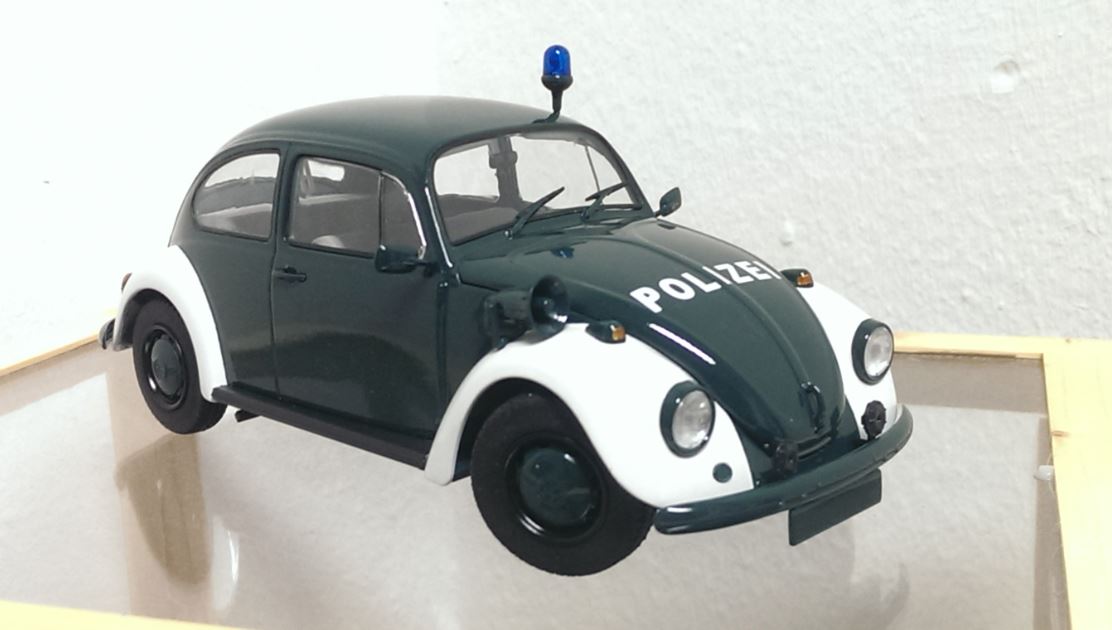

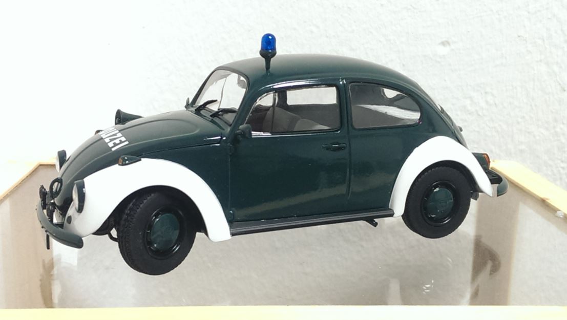

Danach noch Scheibenwischer, Rückleichten etc. Bis auf die Antenne und das Blaulicht ist er soweit fertig. Und Kennzeichen finde ich auch noch eigene. Eine kleine Vorausschau:

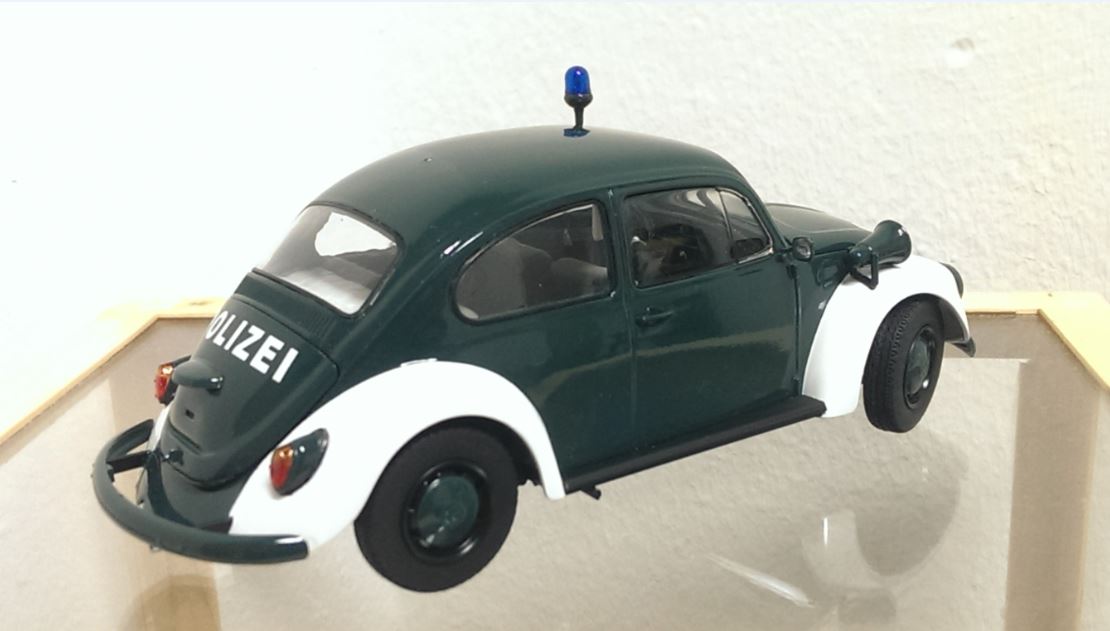

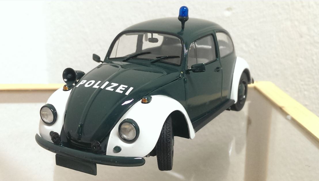

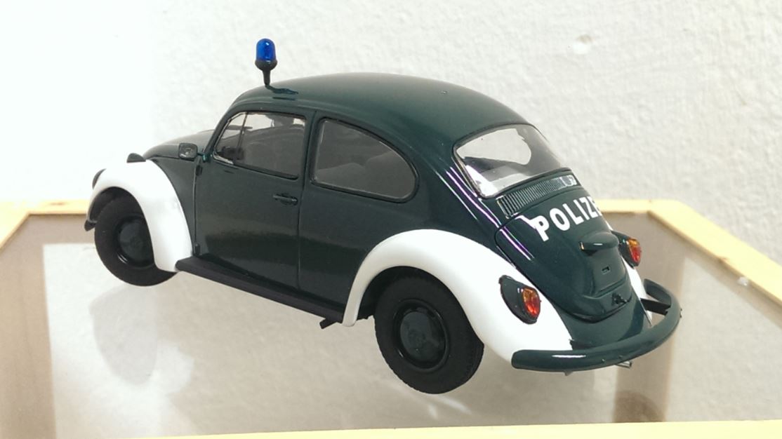

Es fehlen noch zwei Dinge: das Kennzeichen und für ordentliche Bilder muss ich die Antenne wieder aufstecken. Er ist fertig - seit dem 10. Februar :D
Bilder für die Galerie kommen noch.

Echt schön!!!!! Meine Mutter liebt Käfer, deshalb werde ich ihr (iwann) mal einen bauen.

Ein wirklich tolles Modell👍mir ist nur auf dem Linken hinteren Licht ein kleiner grüner Farbverlauf aufgefallen, aber dass ist meckern auf hohem Niveau. Wenn ich mir die Bilder so ansehen bekomme ich auch Lust einen VW Käfer zu bauen.

Wieder ein sehr schönes Modell von dir  :respekt: Sauber!
