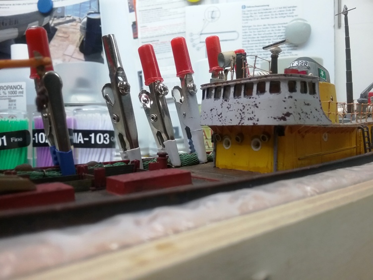

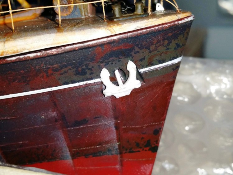

Ich zeige zwei Bilder. Das eine zeigt eine Lackierung mit Salztechnik, das andere die Lackierung mit der Methode "Haarspray". Überwiegend arbeite ich mit der Airbrush aber das sollte eigentlich egal sein. Verwendet wurde Acrylfarbe.
Nach dem grundieren der Brückenfront (rostfarben) habe ich die Brückenfront mit Wasser gepinselt und normales Haushaltssalz aufgestreut. Hier habe ich wohl schon einen Fehler gemacht, ich hätte das Salz noch etwas zerstossen sollen. Nach dem Trocknen wurde lackiert und nach 1 Tag mit Zahnbürste und Wasser die Salzkörner entfernt. Der Acrylfarbe hat diese Behandlung nichts ausgemacht. Man sieht (hoffentlich) das die Abplatzer relativ groß und scharf umrissen sind.
Das zweite Bild, vom Rumpf, zeigt die Methode "Haarspray". Hier habe ich grundiert (Rostfarben) dann mehrere Farben in willkürlichen Formen aufgespritzt (dunkelgrün, dunkelblau u. Mischung aus beiden. Gut durchtrocknen lassen, dann Haarspray und sofort die Deckfarbe schwarz darüber. Das ganze wurde dann nach 2 Tagen mit Wasser und einem Haushaltsschwamm (raue Seite) und mit einem harten Borstenpinsel bearbeitet.
Ich persönlich finde dieses Ergebnis ansprechender wie die "Salz" Methode.

Vielen Dank für die sehr anschaulichen Beispiele, mir gefällt das Haarspray Ergebnis in deinem Fall auch besser, sieht an der Stelle einfach sehr stimmig aus.
Aber schlecht finde ich die Brücke nach dem Salz jetzt auch nicht, hat beides seine Berechtigung und Anwendungsfälle, denke ich.
