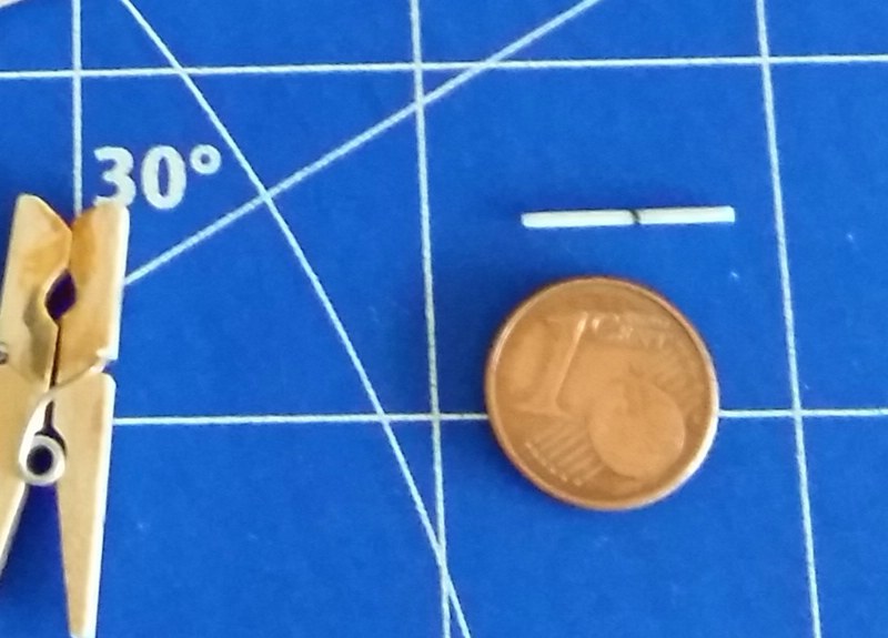

....und hier mal Aufnahmen vom kleinsten Teil im Makro..... für mich als Anfänger eine echte Herausforderung......:
....hier muss das hin.......:

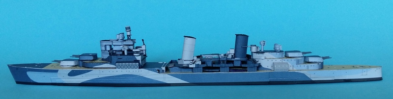

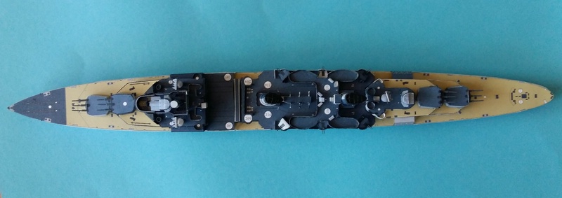

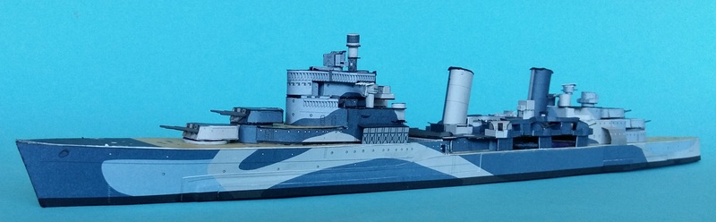

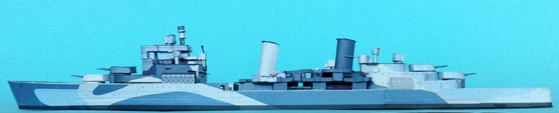

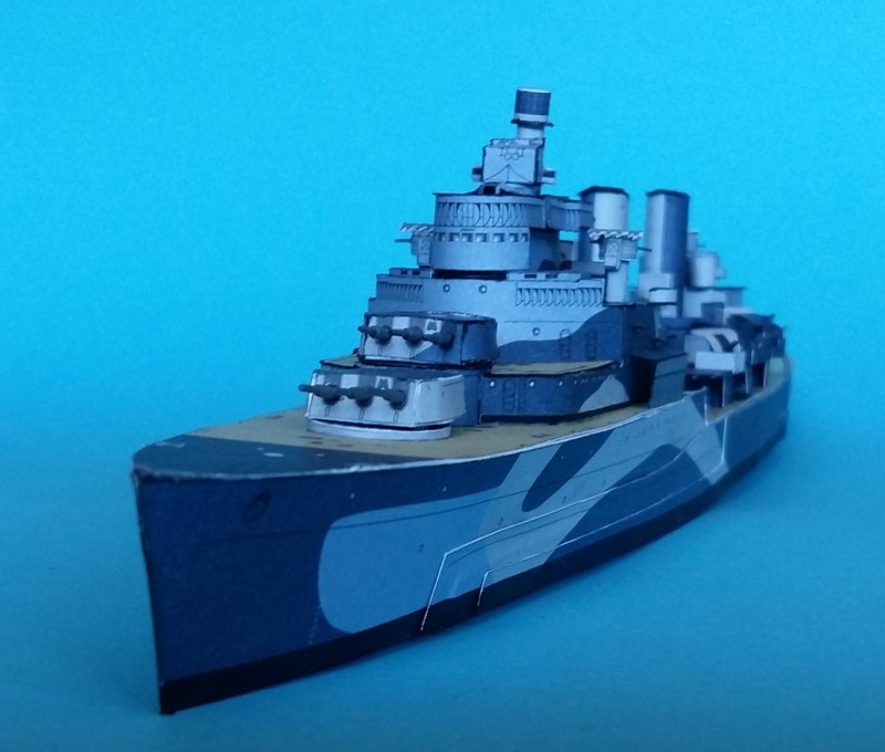

Es gibt ein Paar Fortschritte bei meiner Belfast. Einige Kleinteile, aber vor allem die 4 Geschütztürme sind fertig und installiert. Je länger ich an der Belfast baue, desto mehr finde ich Kartonmodellbau im Maßstab 1/400 Grenzwertig. Ob nun Anfänger hin oder her.... manche Teile sind doch so klein, das sie kaum noch sauber zusammengebaut werden können..... selbst von geübten Modellbauer.
Für die Kanonenrohre (waren keine beim Bausatz aus Papier dabei) habe ich 1 mm runden plastiksheet genommen, den ich im vorderen Teil auf o,8 mm runter geschliffen habe und im hinteren Teil mit Papier umwickelt auf 1,2 mm vergrößert habe. Mist...... mal wieder Fotos machen vergessen..... zumindest 2 habe ich gemacht........:
Das mit der Herstellung der Rohre ging ja noch....... lustig wird die Herstellung der winzigen MG´s, Laufdurchmesser....: 0,2 mm :shock: . Gut das ich Messingdraht in der stärke habe. :thumbup:
Hier einige Fotos vom aktuellen Bauzustand der Belfast. bei letzten Foto sieht man recht gut, das ich Anfänger bin und viele Fehler Gemacht habe, viel herum experimentiert habe und das noch viel Luft nach oben ist. Aber...... vielleicht bin ich auch zu Selbstkritisch.... :mrgreen: für ein erstes Kartonschiff ist meine Leistung bis jetzt in Ordnung, denke ich.
Guckst du.....:
