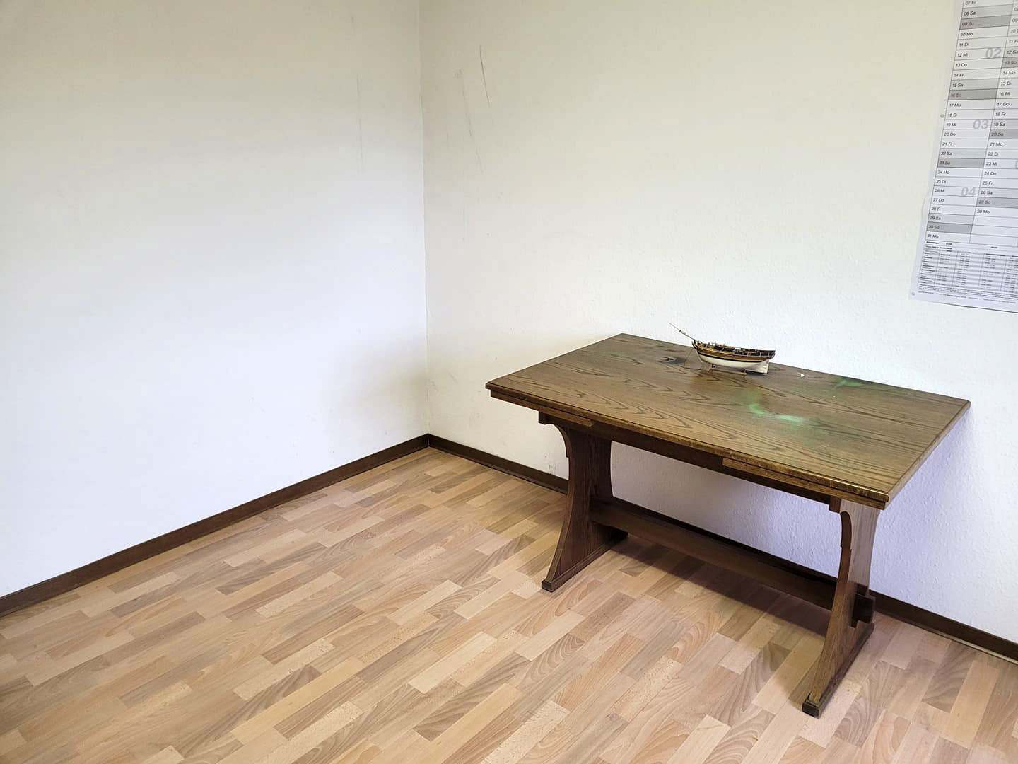

Zunächst einmal muss ich mir einen neuen Bastelplatz herrichten, bis jetzt habe ich nur einen alten Tisch aufgebaut:

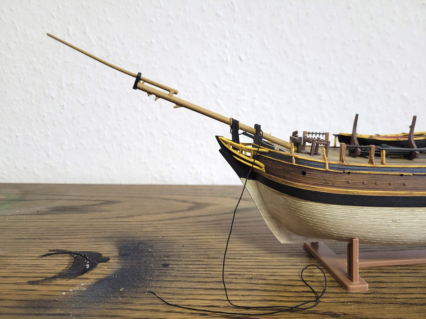

Dabei hat sich dann leider der Bugspriet der Bounty etwas verbogen. Auf den ersten Blick zwar kaum zu erkennen, aber dennoch ärgerlich und mir persönlich ein Dorn im Auge:
Jetzt bin ich am Überlegen, wie ich den Bugspriet wieder gerade biegen kann?
Eventuell einen leichten und starren Gegenstand (Bleistift?) darunter binden?
Vielleicht hat ja jemand einen Tip für mich...

Onkel Markus hat geschrieben: ↑Do 4. Nov 2021, 17:53 Jetzt bin ich am Überlegen, wie ich den Bugspriet wieder gerade biegen kann?
Hallo Markus,
Schön dass du wieder da bist
Ich hab vor ein paar Wochen auch ein Teil verbiegen müssen, das war allerdings noch nicht angeklebt. Ich hatte es in kochendes Wasser gehalten, dann ging es. Ich habe es aber zuerst an einem Gussast ausprobiert, um sicherzugehen, dass es keine schlimmeren Konsequenzen hat. Hat am Ende sehr gut funktioniert.
Zuvor hatte ich es mit einem Föhn probiert, aber der wurde (zumindest für mein Material) nicht heiß genug.
Wenn es andere gute Vorschläge gibt, würde mich das natürlich auch interessieren, das kommt sicherlich noch häufiger vor.

das mit dem kochenden Wasser ist durchaus machbar, da es ja nur der Bugspriet ist.
Wie lange muss ich das Teil dann ins Wasser halten?
Ich mache mir ein bisschen Sorgen wegen des Wasserdampfes und der Farbe auf dem restlichen Modell....

Also ich empfehle dir dringend, es vorher mit einem Gussast zu probieren. Mein Teil war sehr dünn, ca. 1mm und war innerhalb 2-3 Sekunden verformbar. Ich habe auch nur ein kleines Schälchen genommen, 1 cm Wasserhöhe, und hab das Teil rein gehalten und mit sanftem Druck gegen den Boden zurechtgebogen. Relevanten Dampf gab es nicht. Meine Farbe ist dran geblieben, habe aber auch nicht dran gewischt.
Mein Blutdruck war bei der Sache deutlich erhöht, hatte eigentlich auch nur diesen einen Versuch. Bitte probiere es vorher an einem anderen Teil aus, bevor du dir dein Schiff versaust. So dramatisch sieht es bei dir ja auch nicht aus.

Die Ketten vom 1:72 Leopard von Revell soll man auch ins heiße Wasser legen und dann kann man sie schön um das Laufwerk legen. Aber wie heiß das Wasser sein soll weiß ich nicht. Ich würde es wie bei einem Tee direkt aus dem Wasserkocher nehmen und das Teil kurz warm werden lassen. Und dann musst du irgendwie versuchen es grade zu biegen
ne ne Spaß
Setz das Wasserstag und zieh den Spriet sorgfälltig gerade. Problem gelöst.Onkel Markus hat geschrieben: ↑Do 4. Nov 2021, 17:53 Es geht weiter ...
