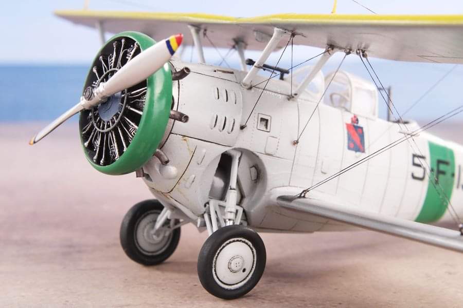

Auf meinem Recherchen habe ich jetzt immer Mal wieder gesehen, dass es tatsächlich Spannschloss und Ösen für 1:72 geben muss. Mir sind dabei mehrere Doppeldecker, aber auch Eindecker mit entsprechenden Rigging mit Spannschlössern vorgekommen. Daher Frage ich ob jemand evtl sowas kennt, oder ob es einfach Eigenbau war, die der Modellbauer verwendet hat
- Eukaryot98
- Beiträge: 2491
Wie z.B. hier auf dem Produktfoto von Special Hobby.
- Rafael Berlin
- Beiträge: 897
- Wohnort: Berlin
Ich kann auf dem Foto keine Spannschlösser entdecken. Die Ösen erscheinen mir auch nicht maßstabsgerecht, und jede ist etwas anders (absolut nicht negativ gemeint). Das ist meiner Meinung nach selbst aus dünnem Draht gebastelt. Draht zur Öse verzwirbeln, abschneiden. Loch bohren, Öse einkleben. Sozusagen Bob's Buckles (nur die Eyelets) wurden einfach in 1/72 benutzt.
