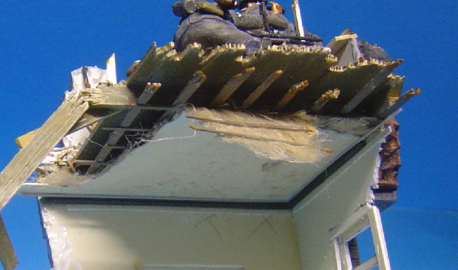

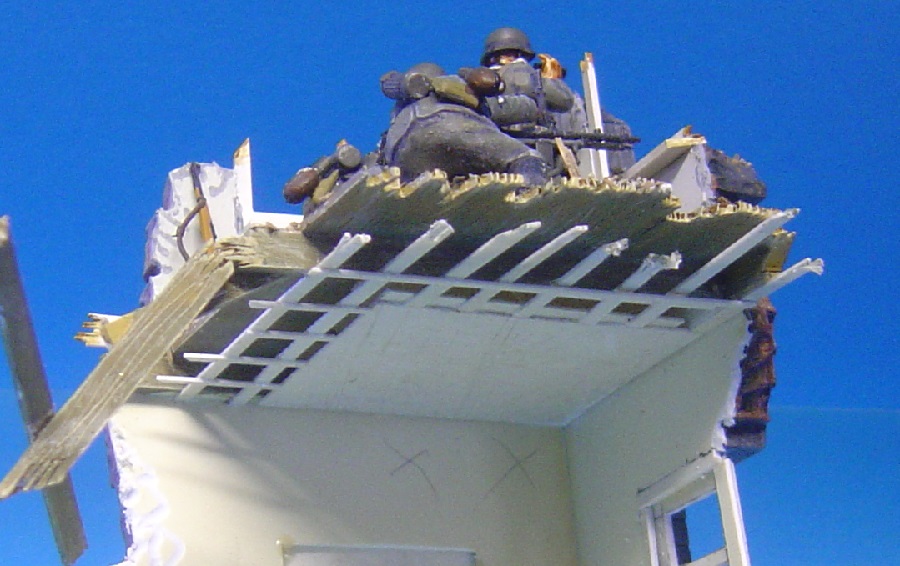

Wie sah so eine Holzdecke nun aus? Oben natürlich die Fußbodenbretter und unten, unter die Balken wurden dünne Bretter kreuzweise genagelt.
Und in Farbe .
An diese Bretter wurde nun Stroh befestigt und von unten verputzt. . .
Da es sich nicht um ein Armeleutehaus handelt, bekommt die Decke noch eine Stuckkante ( aus gezogenen Gießästen ).
Und in Farbe .

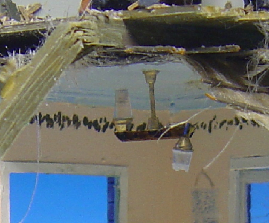

Man sollte keine Sachen entsorgen wie z.B. die Angüsse von Fensterscheiben. Da kann man noch Lampenschirme draus bauen.
Leider ist die Lampe beim Einstürzen der Decke kaputt gegangen.
Es geht weiter, unten waren Maler und Elektriker.
Schauen wir mal was unten noch rein kommt.

Moin Hans,
die Idee mit den Lampenschirmen
finde ich richtig gut
So geht Modellbau
So geht Modellbau
