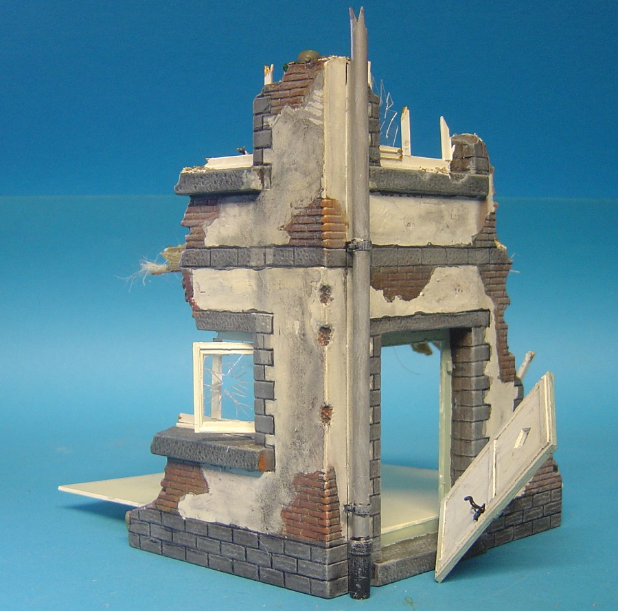

Ich finde die Ecke klasse :thumbup:
Deine Fenster-Reste und das sonst gesplitterte Holz sind "wie aus dem Leben". Die Beschädigungen an Mauerwerk etc kauft man genauso ab.
Ich bin total begeistert :respekt:
Ich versetze mich immer gerne in eure Bausätze und muss feststellen, dass ich nicht in der Lage wäre, nur annähernd so etwas zu Stande zu bringen.
Es sind ja momentan einige Dios aufgetaucht, hier ziehe ich den Hut! :thumbup: :thumbup: :thumbup:

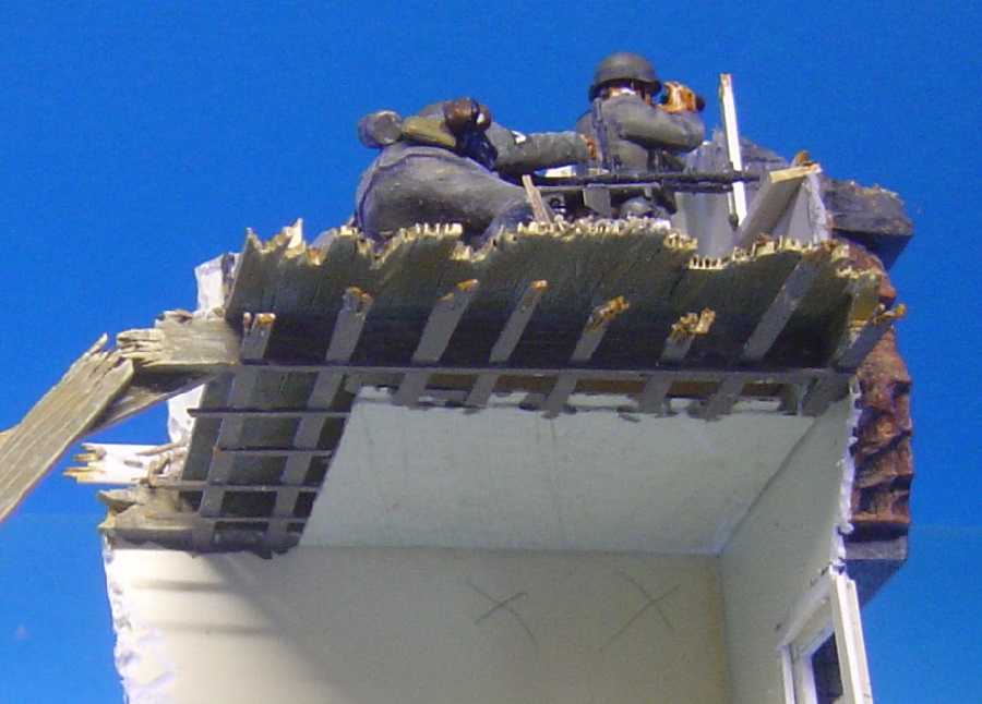

Wie sah so eine Holzdecke nun aus? Oben natürlich die Fußbodenbretter und unten, unter die Balken wurden dünne Bretter kreuzweise genagelt.
Und in Farbe

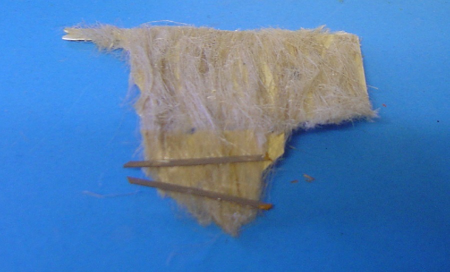

An diese Bretter wurde nun Stroh befestigt und von unten verputzt.

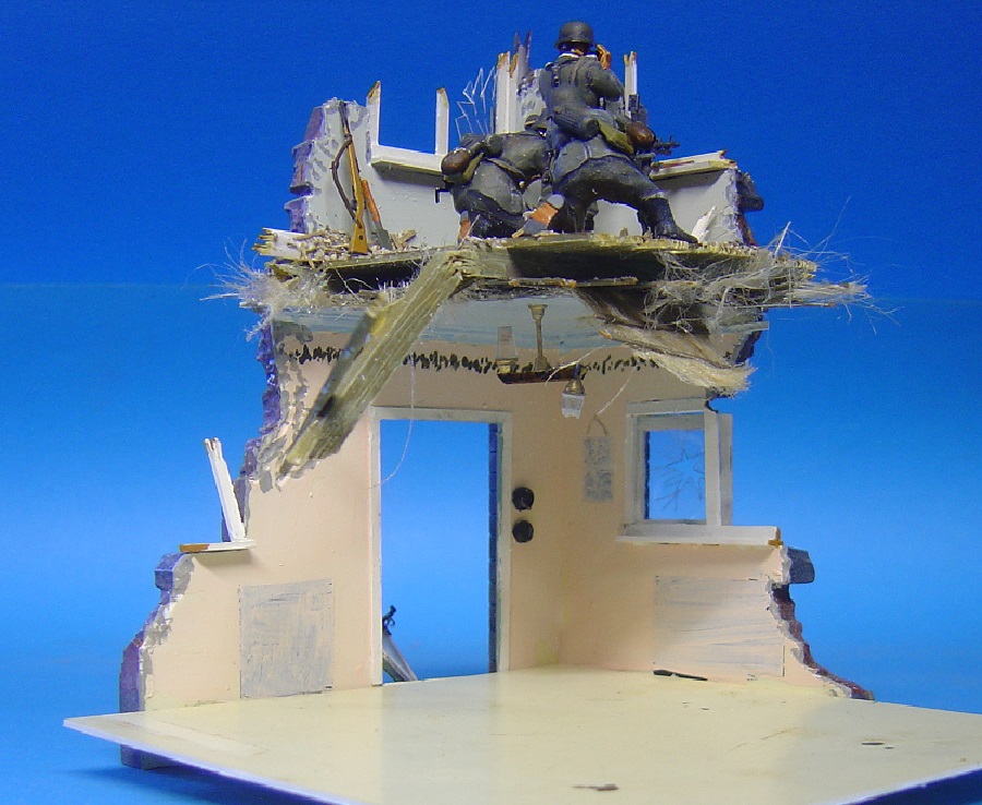

Da es sich nicht um ein Armeleutehaus handelt, bekommt die Decke noch eine Stuckkante ( aus gezogenen Gießästen ).

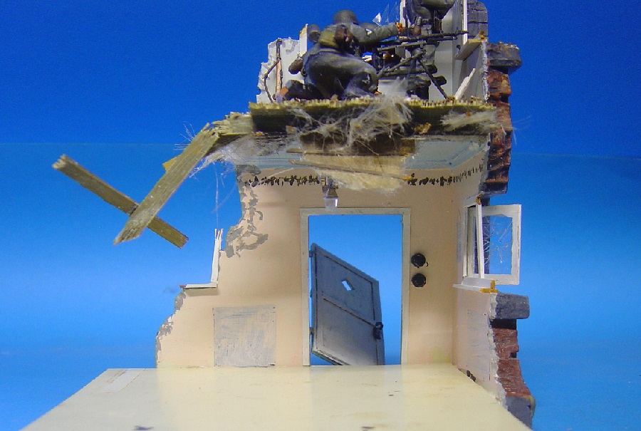

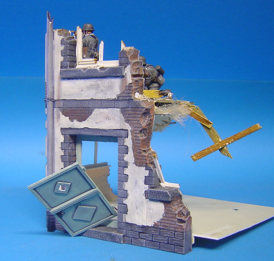

Es geht weiter, unten waren Maler und Elektriker.
Schauen wir mal was unten noch rein kommt.
