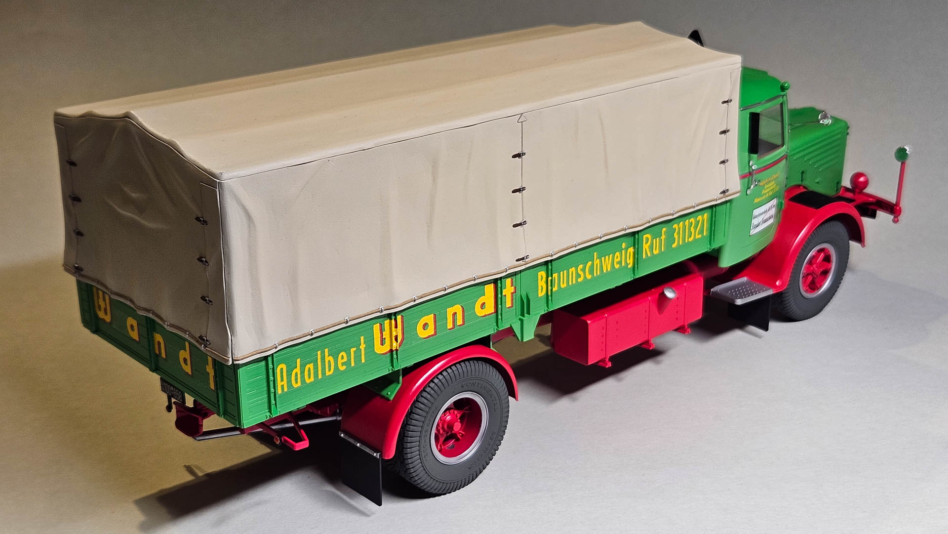

ich zeige euch hier meinen Büssing 8000 mit ein paar Bemerkungen zum Bausatz.
Die Passgenauigkeit der Bauteile ist sehr gut.
Leider gab es sehr viele Spritzlinge aus silbernen (Hart-)Plastik. Ausnahmslos alle Bauteile dieser Spritzlinge hatten jeweils mehrere Risse, die zum Teil einfach verklebt, die meisten aber verspachtelt und geschliffen werden mussten. Das Material erscheint sehr spröde. Eine Ersatzteilanfrage bei Revell ergab leider, dass diese Spritzlinge/Bauteile nicht als Ersatz zur Verfügung stehen. Sehr ärgerlich und extrem zeitaufwändig.
Darüber hinaus waren an wirklich jedem einzelnen Bauteil des Bausatzes Trennnähte zu entfernen. In dieser Intensität habe ich so etwas noch nicht erlebt.
Leider habe ich nicht alle Teile gleicher Farbe auch gleichzeitig lackiert. Durch die Verwendung von wasserbasierten Farben ist es mir deswegen nicht ganz gelungen durch die Anzahl Schichten Farbe immer exakt den gleichen Farbton zu treffen.
Wer hier einen Tipp für mich hat, wie man das besser hinbekommt, auch wenn man nicht alles gleichzeitig lackiert, bitte gerne.
Alles in allem ist es aber trotzdem ein schönes Modell geworden, so finde ich.

Ich schätze, dass man außer bei schwarz immer Probleme bekommen kann, wenn man stückweise lackiert.
Ich lackiere meine Teile, lose, aber gemeinsam vor der Montage.

Moin Frank,
sehr Authentisch.
Sauber gebaut und lackiert.
Die Details schön hervorgehoben.
Klasse

Schöner Laster

sieht wirklich sehr schön aus . Da hat sich der ganze Aufwand doch voll gelohnt
