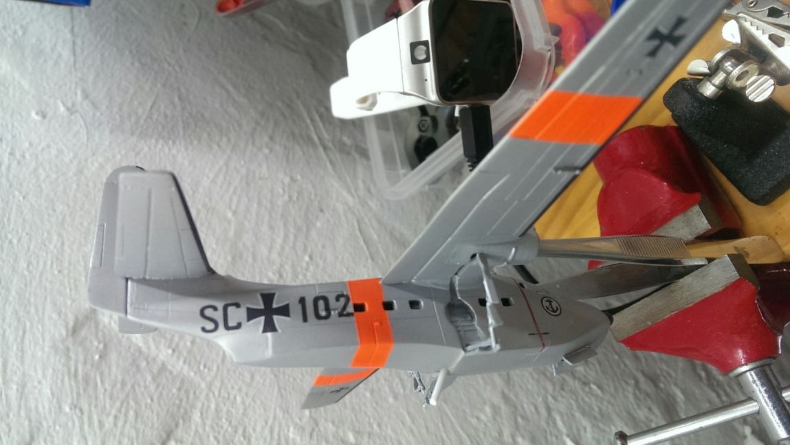

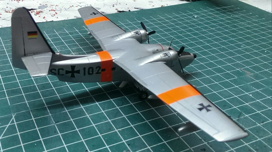

Gestern war "Klebetag" :) Beim ersten Decal (Marinegeschwader-Kreis seitlich unter dem Cockpit) bemerkte ich, dass die Decals komplett mit Trägerfilm ausgebracht sind und nicht wie es bei "normalen" Herstellern üblich, nur das Bedruckte. Also musste ich die Decals so gut es ging randscharf ausschneiden :? Mitunter bei den Schwimmern / Zusatztanks dann doch recht lästig. Die Verarbeitung an sich war dann sehr gut. Blöd war nur, dass bei der rechten Seite die Ziffern sich an den Untergrund anlegten (über "Tasten" hinweg) und sich dadurch verzerrten. Dies konnte ich mit Pinsel und ruhiger Zunge leicht korrigieren.

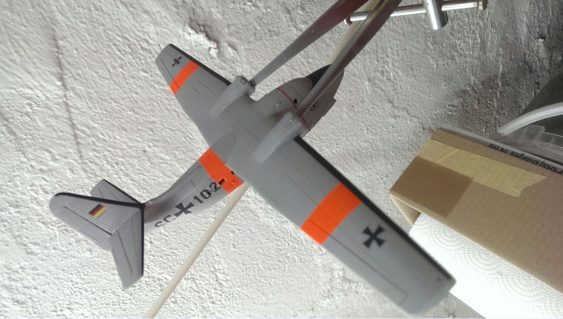

Da mich mein Bruder besuchte und wir uns beide in mein Bastelzimmer zurück zogen, baute ich danach gleich noch am Fahrgestell herum. Wieder musste ich alle Teile anpacken und schöner machen. Das Hauptfahrwerk besteht bisher aus nur 3 Teilen pro Seite. Nur. Aber wenn man keine Fixpunkte hat, sind es doch viele Teile :lol: Man bemerkt dann, dass man zu wenig Hände hat. Es hat aber irgendwie geklappt. Jetzt fehlen noch drei kleine Klappen und das Rad. Bugfahrwerk natürlich auch.
Wenn das dann geschafft ist, bekommt sie erst noch ein wenig matten Klarlack auf die Decals und die letzte Farbe am Fahrwerk, Schwimmer, Zusatztanks und Motoren nebst Propeller und Auspuffendstücke beenden dann den Bau. Ich werde wohl das Seitenruder zumindest mal mit Aluminium anmalen um vielleicht ein wenig Kontrast hin zu bekommen. Alclad wäre da eine gute Wahl gewesen :D Mal sehen, ob man das bemerkt.
Auf dem letzten Bild sieht man schon die Befestigung auf den Eigenbauständer.
wird immer besser. Ganz kleine Anmerkung, der Spalt an der Klappe am Seitenleitwerk sieht ein bisschen unsauber aus. Mit einem Bastelmesser könntest du das ohne großen Aufwand noch etwas versäubern.

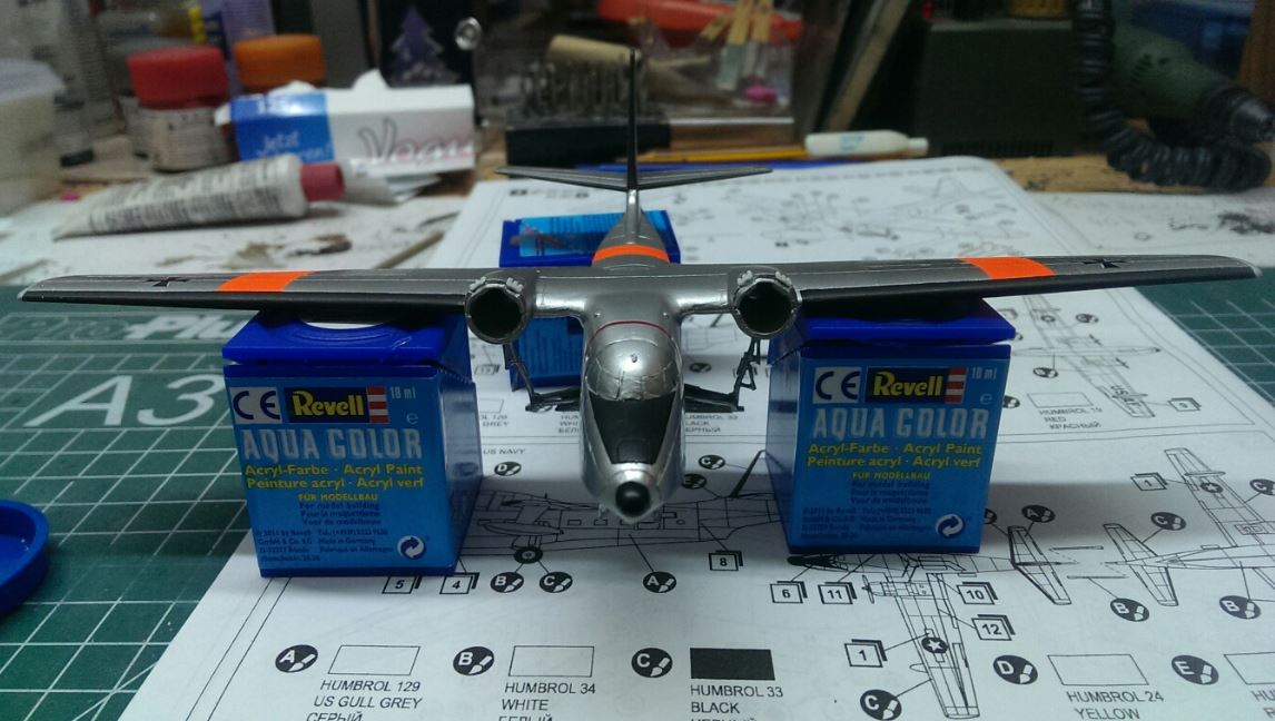

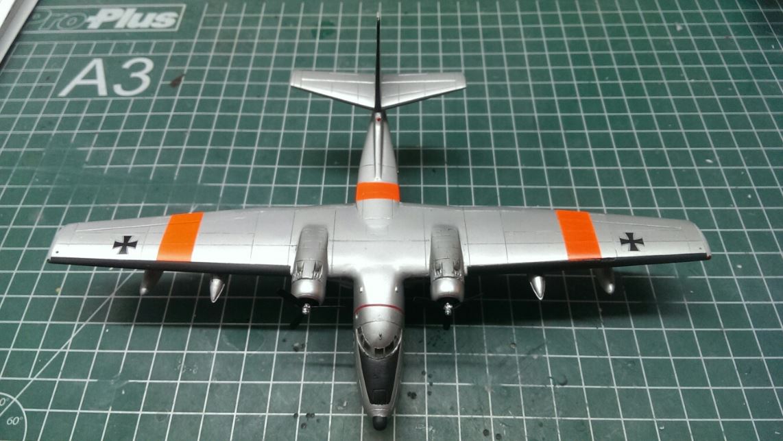

Das Flugzeug soll ja matt sein. Wie üblich bringe ich dann nach all der getanen Arbeit matten Klarlack auf. Wie eingangs geschrieben, arbeite ich das erste Mal nur mit AquaFarben von Revell und ziemlich alles mit Airbrush. Ich brachte also den matten Klarlack auf. Irgendwie wurde ich dann schon nervös: das Flugzeug bleibt grau  :shock:!
Ein wenig Panik machte sich breit abends um 10, weil das Ergebnis irgendwie nicht das ist, was ich erwartete. Eins muss man sagen: der Klarlack ist richtig matt. Da wird einem nicht zu viel versprochen. Das kenne ich aus den K-Autolackdosen nicht so stark. Jedenfalls ist der Silberglanz weg (vgl. Bilder aus Post #20). Nun überlegte ich natürlich, ob ich zumindest die größeren Flächen wieder mit silber auslackieren soll um das evtl. zu vertuschen. Nur wo Decals sind, den Rest soll ich lassen? Hm.  :( Nach kurzer Überlegung und Trost suchend bei meinem Bruder per WhatsApp, entschloss ich: "Ich trage da einfach glänzenden Klarlack auf und schaue, was passiert. Versauen kann ich ja kaum noch was.". So tat ich das auch. Ich hatte wohl ein wenig mehr Glück! So wendete sich das Debakel ab und es wurde wieder gut   8-)
Ok, der silberne Glanz ist dahin und wird auch nicht mehr kommen :cry:. Aber sie ist wenigstens wieder silberfarben! Jetzt aber konnte ich mit der Grundfarbe ein paar Schattierungen einbringen, über die ich mir schon früher Gedanken machte. Als zum Beispiel die Frage des andersfarbigen Leitwerks aufkam.

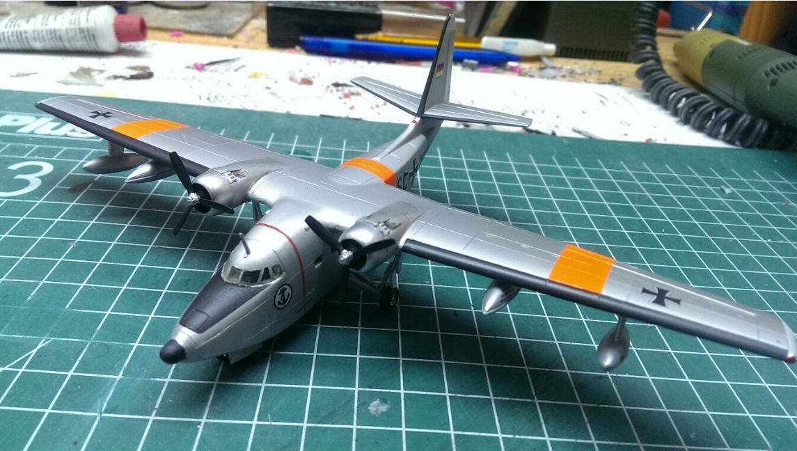

Das Modell ergänzte ich mit seinen Rädern und Motoren nebst Propellern. Die Scheibenabkleberei entfernte ich und stellte die Albatross das erste Mal auf seine Räder - fein  :)
...und sie fällt auf den Po :( Gut, wieder was gelernt. Bei so vielen Bauberichten lese ich immer von Gewichten in die Front des Flugzeugs, damit sie auch auf dem Bugrad stehen bleiben. Das habe ich total vergessen und es wird auch in der Bauanleitung nicht erwähnt  :roll: Gut. Nachdem ich sowieso eine Abstützung unten verbaut habe, um sie später auf ihren Ständer stecken zu können, stützt sie sich eben darauf zusätzlich ab. Steht  :thumbup:

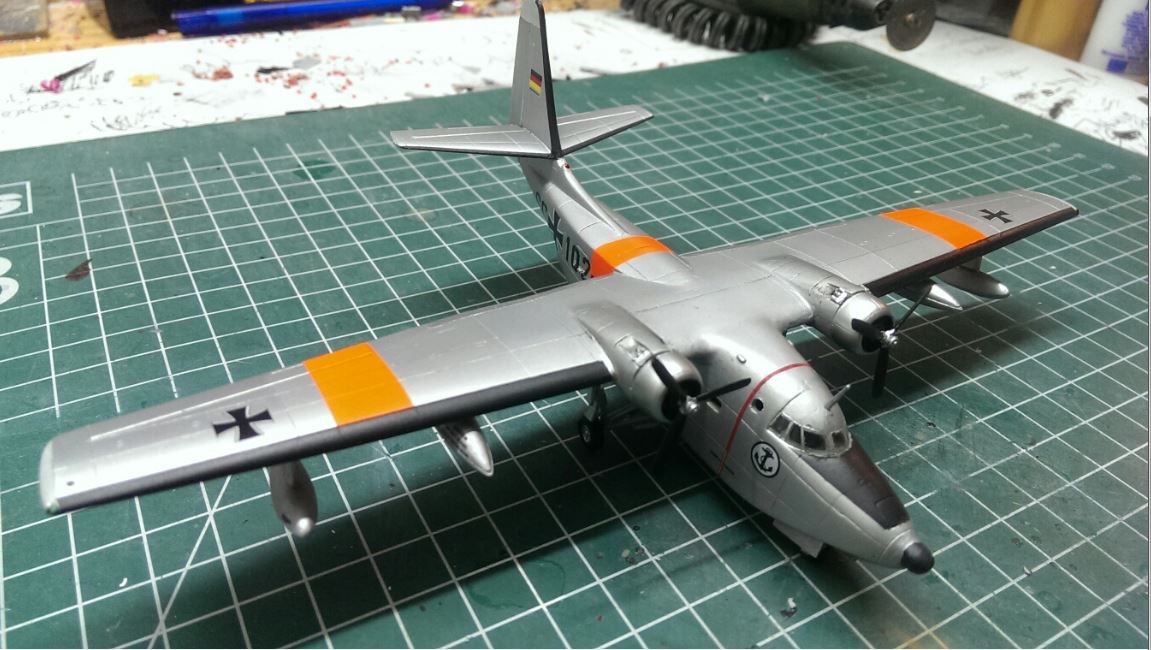

Die ersten Bilder zeige ich mal hier - 23:30 Uhr gestern Abend.
Beim letzten Bild erkennt man ein wenig die andersfarbenen Landeklappen. Nur mal so erwähnt. Ebenfalls versuchte ich mich an den Abgasspuren. Wie man sieht, hat es mit dem Alterungsset von Revell (Staub/Pigmente) nicht so geklappt, wie ich mir das wünschte. An meinem Lackieropfer ging es ganz gut, an der Albatross nicht. Eine andere Lösung wird gesucht bzw. vielleicht doch auf Airbrush zurück gegriffen.
Ja, das Seitenruder von rechts ist der Spalt nicht nachbearbeitet. Wird noch nachgeholt. Heute. Habe da eine Idee. Nachritzen mag ich das nicht. Versuche ich anders.
Es fehlen jetzt nur noch die Fenster der "Fluggastkabine" und der Sockel. Der Sockel wird erst mal vorläufig gemacht, damit sie am Sonntag in Lingen/Ems auf der Ausstellung stehen kann. Als Geschenk denke ich mir noch eine kleine Vitrine o.ä. aus. Ich muss ja auch an das Abstauben o.ä. denken. Soll ja erhalten bleiben - die Kleine ;)
Beiträge: 1929
Been thanked: 55 times
Eigentlich ist die Silberfarbe jetzt genau richtig, jedenfalls sieht sie besser aus als im Hochglanz. Du hättest aber auch matt und glänzend zu gleichen Teilen mischen können, das hätte einen Arbeitsgang gespart. Denk noch an die gelben Propellerspitzen. Und vielleicht willst Du die Panellines noch mit weichem Bleistift vorsichtig nachzeichnen? Für den Ruß könntest Du es mit einem weichen Pinsel und trockenem Pulver probieren. Der Ruß verläuft ja über die ganze Triebwerksgondel nach hinten. Aber vorsichtig: Bei einem Fehlversuch kann man das Pulver nicht einfach abwaschen, es bleibt eine leichte Schattierung. Könnte man aber auch bewusst so machen.

Bei den Abgasspuren würde ich zur Airbrush greifen und entweder mit Tamiya Smoke oder mit Mattlack dem EIN Tropfen schwarz zugegeben wurde arbeiten.

Ich bin mit der Optik sehr zufrieden. Der silberne Glanz sah schon fast wie Aluminium aus. Schon irgendwie cool aber so ist es nicht so aufdringlich. Es passt besser dazu :thumbup: Habe sie am Wochenende öfter angeschaut und komme zur gleichen Auffassung: besser.
Die Propellerspitzen sind mittlerweile auch gelb bemalt. Die Abgasspuren habe ich nochmal versucht, aber es wird noch mit Airbrush in Gänze nachgearbeitet werden müssen. Ich schaue mal welche Variante ich nehme. Vermutlich die matt-mit-schwarz-Variante und mit den Aquas.

Wenn Du die matt-mit-schwarz-Variante probierst, wirst Du wieder den Grau-Effekt darunter haben, weil matt den Silberglanz nimmt.

Das ist ichtig, aber ich habe Enamel Klarlack matt/glänzend 50/50 verwendet und damit ein gutes Ergebnis erzielt. Du hast mit Aqua-Klarlack  matt gearbeitet und mit ausschließlich matt ein unbefriedigendes Ergebnis bekommen. Wenn Du jetzt wieder Aqua-matt nimmst und nur ein wenig mattschwarz zur Tönung dazu tust, hast Du ja wieder im wesentlichen matt klar und die Mischung ist dann vielleicht matt klar/mattschwarz 90/10, also transparent, nicht matt/glänzend 50/50. Und dann mußt Du wohl bedenken, wieviel Farbe bzw. wie dick Du Farbe auftragen must, damit überhaupt eine Rußspur sichtbar wird (d.h., silber wird wieder grau).
Schneide Dir eine Schablone, die Du in geringem Abstand (für eine weiche Kante) über die Triebwerksgondel hälst und spritze mattschwarz in mehreren Durchgängen mit geringem Druck, bis der gewünschte Effekt erreicht ist.

Ich habe nun doch mit Tamiya smoke gearbeitet. Das Ergebnis ist gut soweit. Bild(er) reiche ich noch nach. Ich bin derzeit mit dem "Glaskasten" beschäftigt. Soll ja geschützt stehen und auch nicht verstauben.

Ich bin noch zumindest ein Bild schuldig, wo man die Abgasspuren sieht. Bitte schön :D
